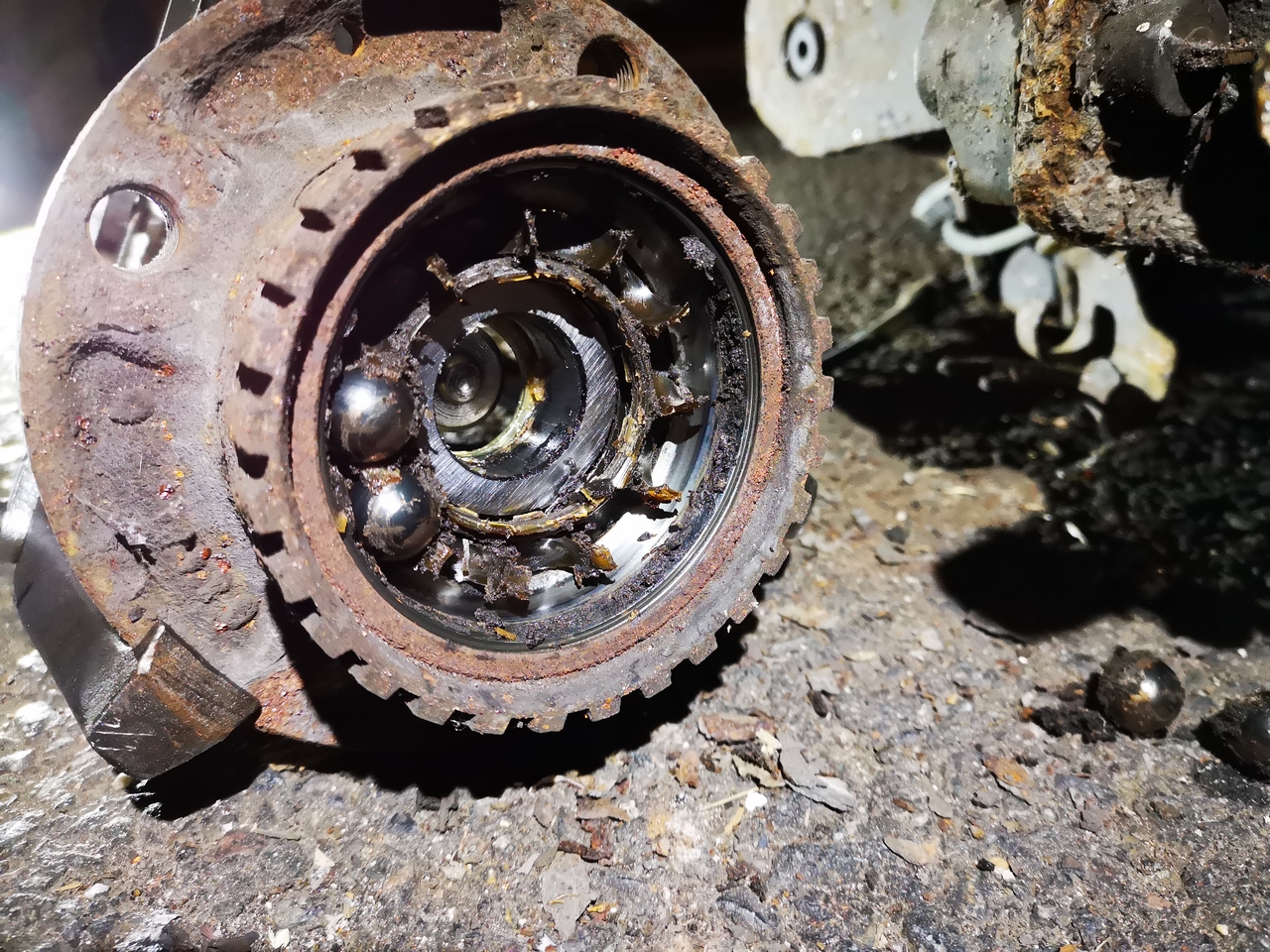

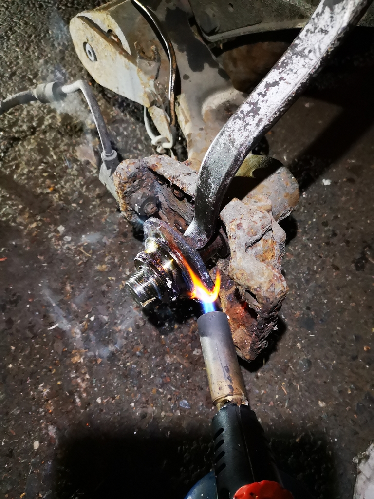

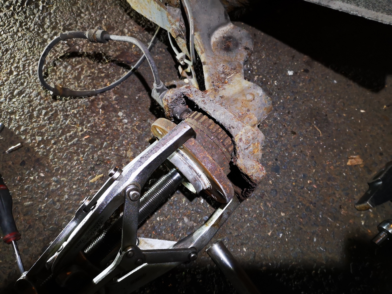

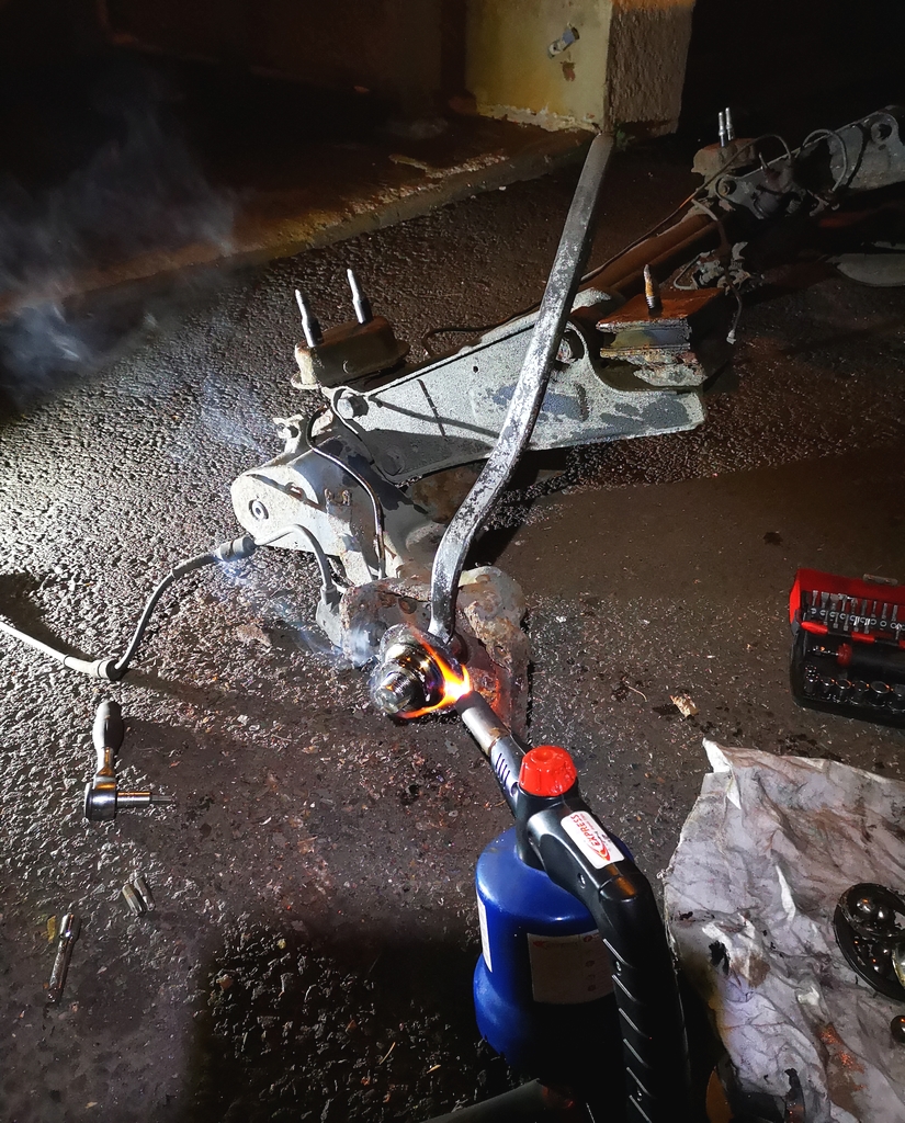

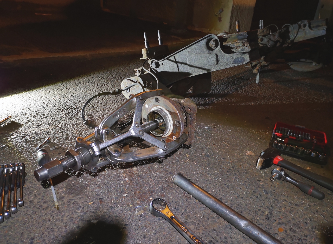

306 s16, la suite :
Démontage du train arrière en cour (hier soir),
je le sépare des ses disques rouillé mais récent pourtant,des ses moyeux (roulement mort vous verrez),
rondelle derrière et porte étrier/étrier.
Comme sa peut se monter sur un train classique.
Soit je garde pour la rouge soit je revend, le reste du train part, un gars récupère les barres il
va en chier pour les démonter^^
Photo se soir, c'est pas fini, les portes étrier les 4 vis sont bloquer dans le bras,
tête ronde,rouiller,bref je découpe le bras derrière les porte étrier basta
Sinon + de la moitié des pièces sont partis, je dirait 60/65%
je me la suis rembourser déjà donc sa c'est cool (je sais pas si je l'avait déjà dis)

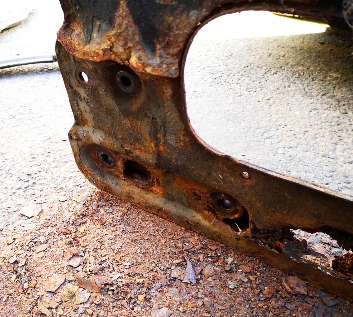

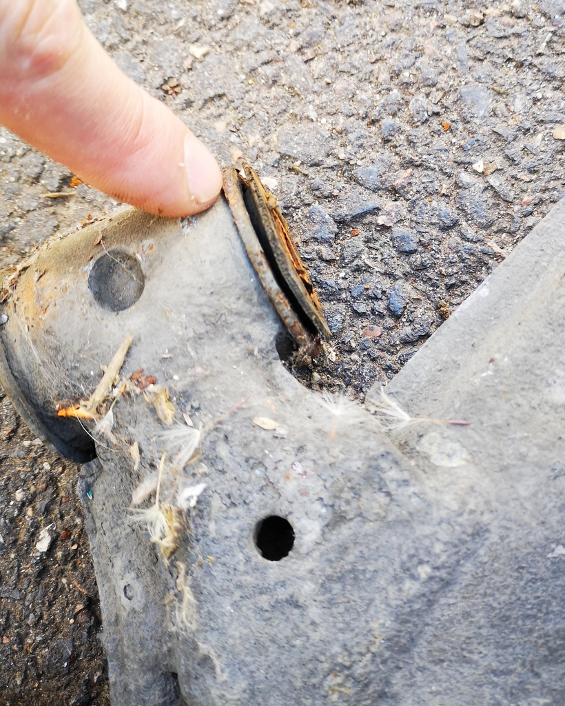

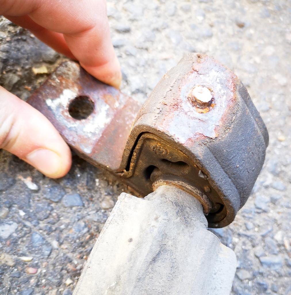

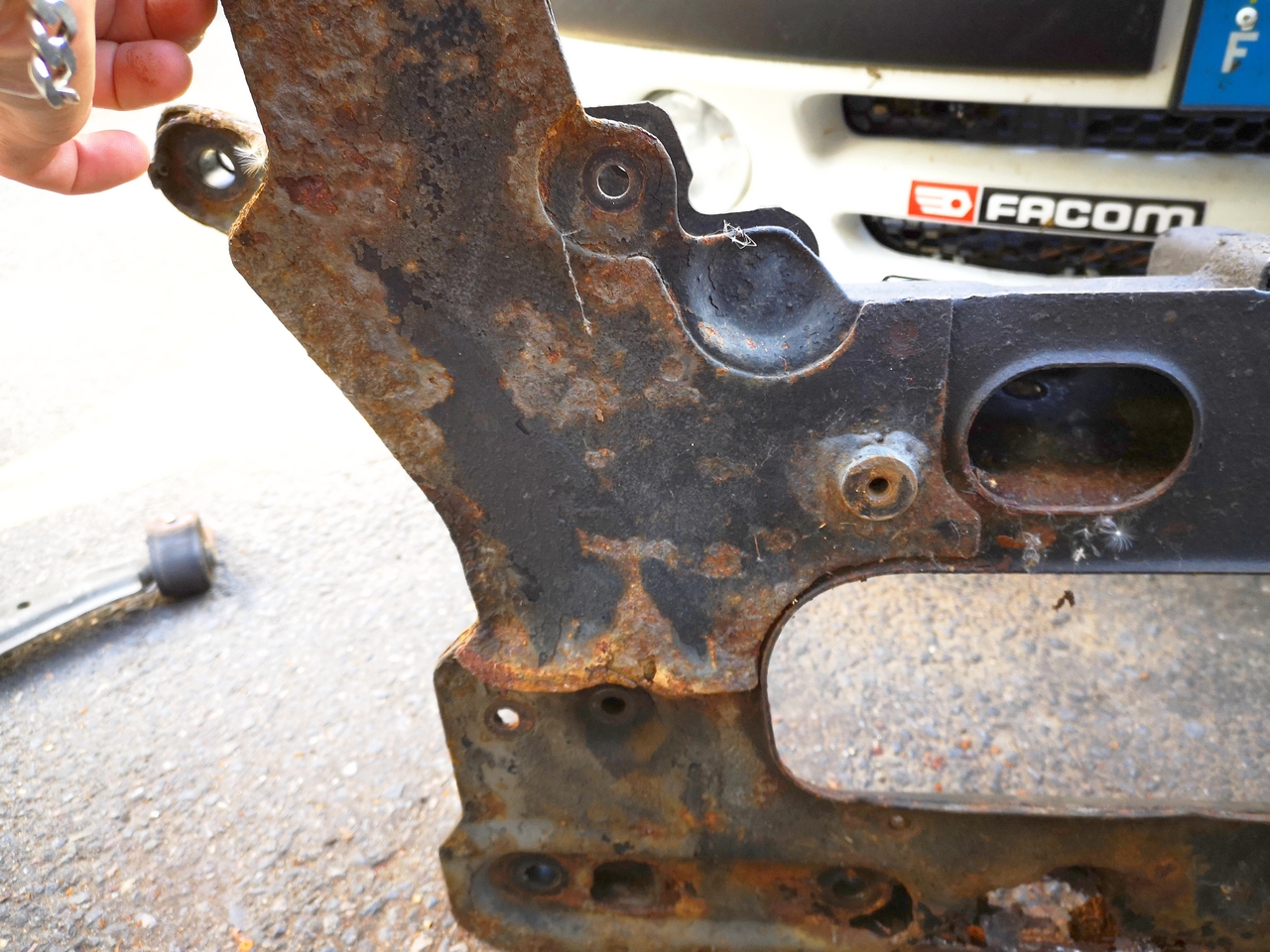

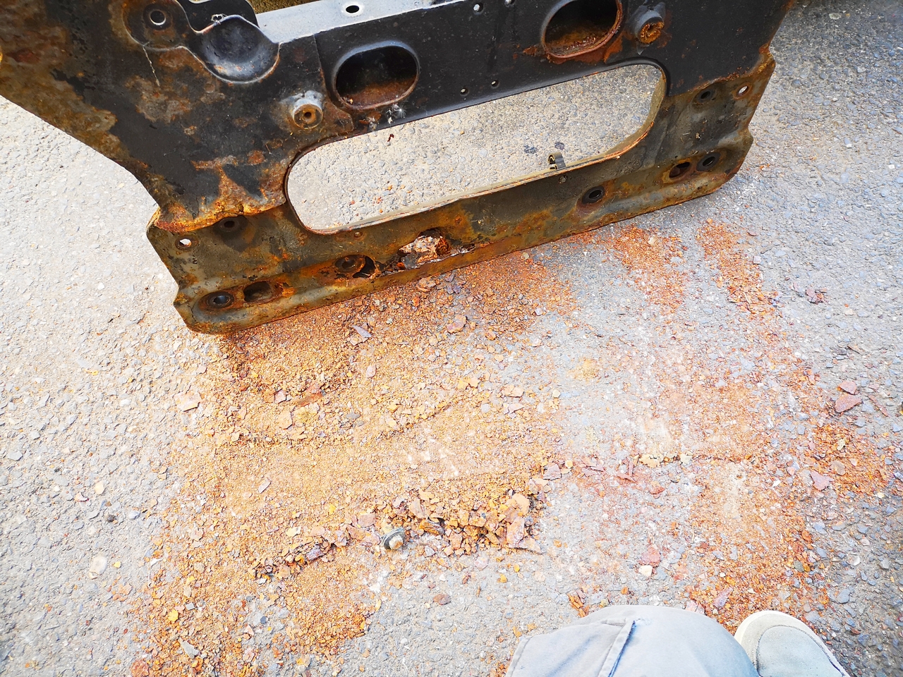

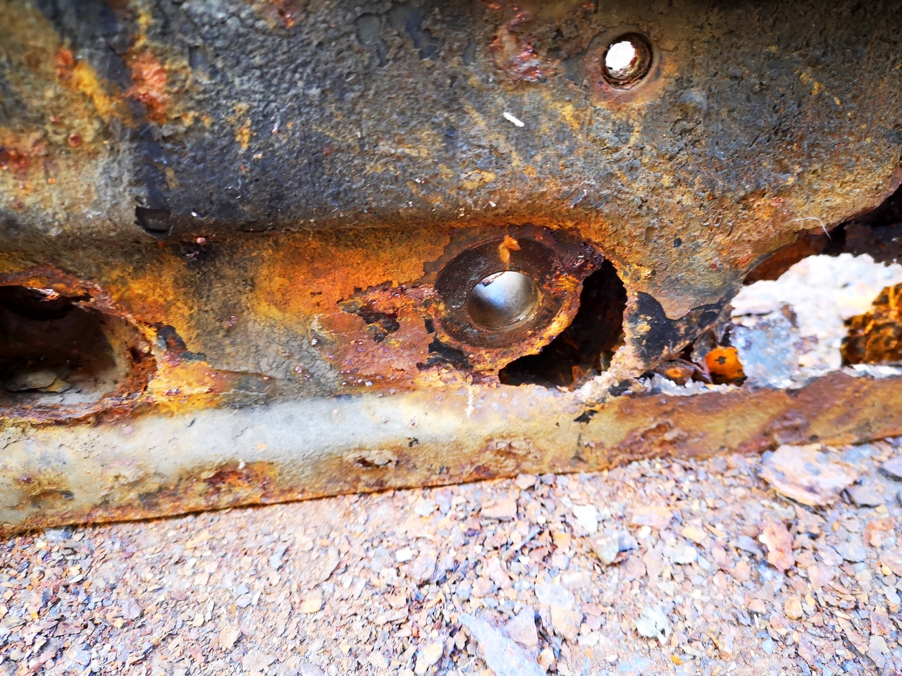

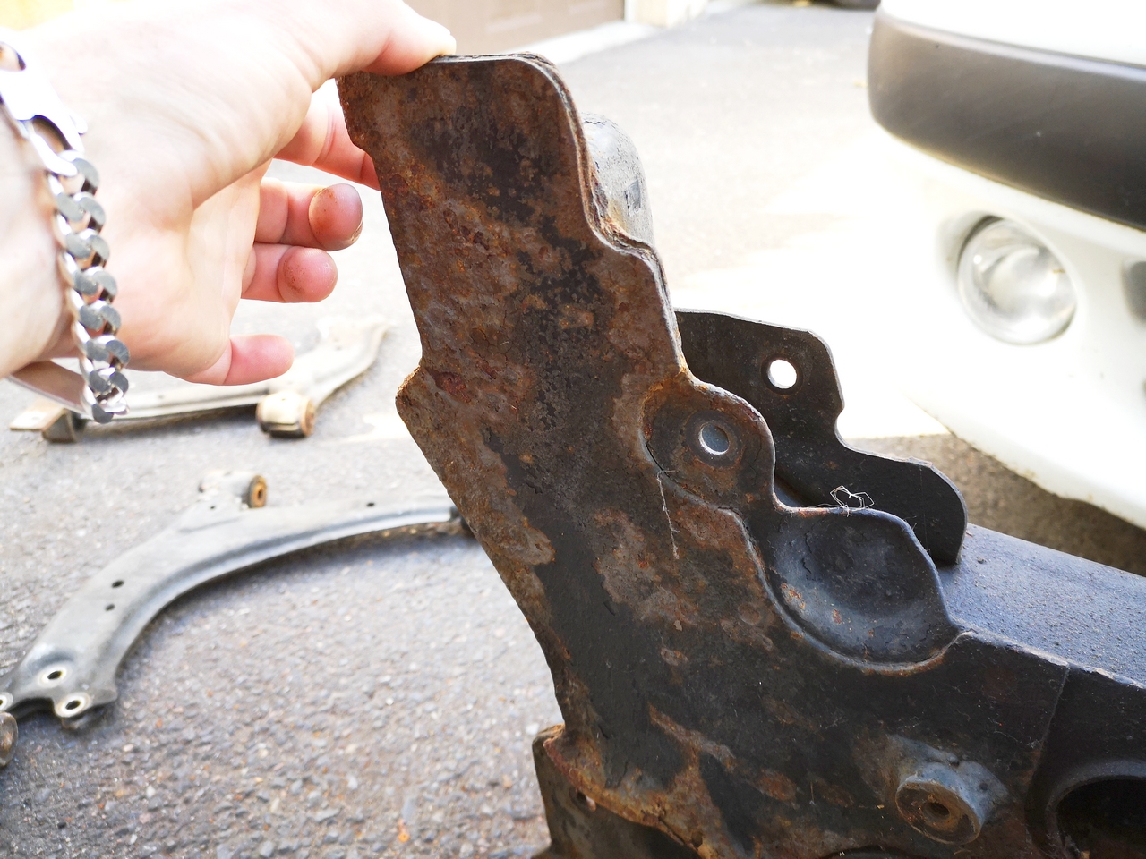

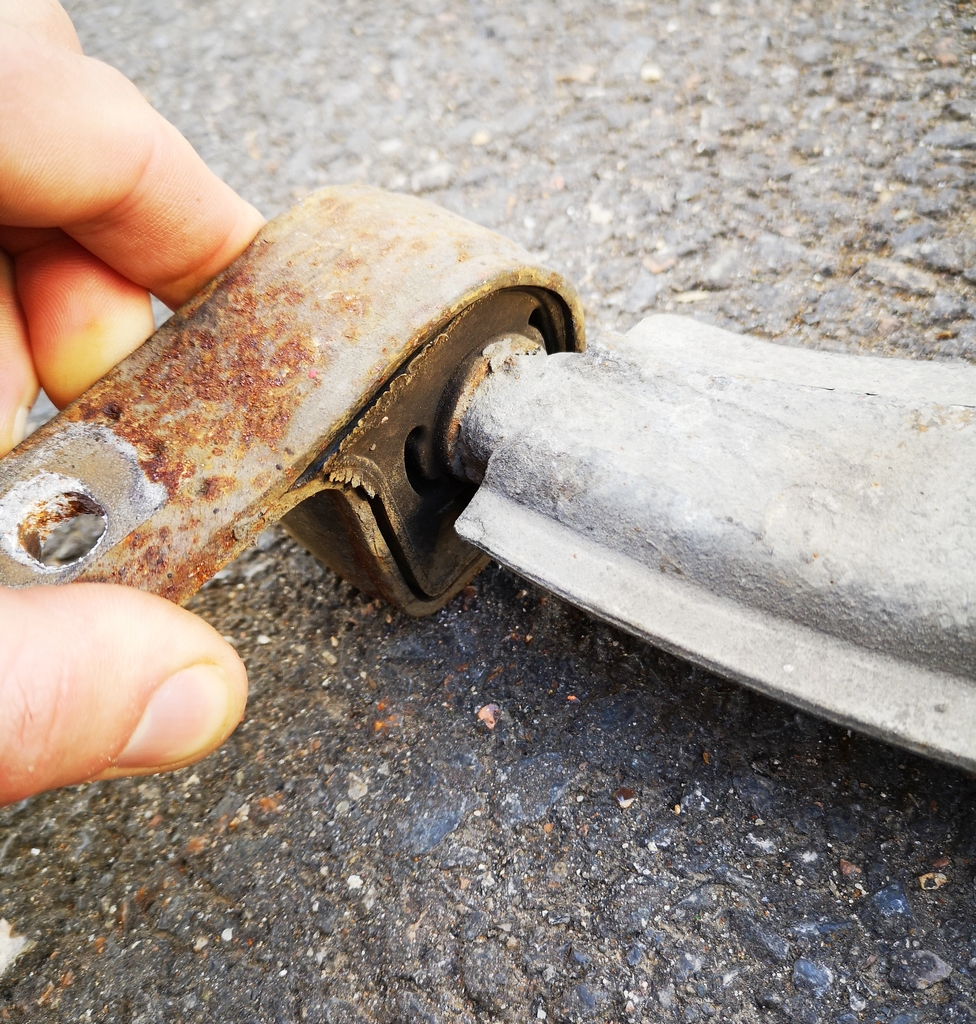

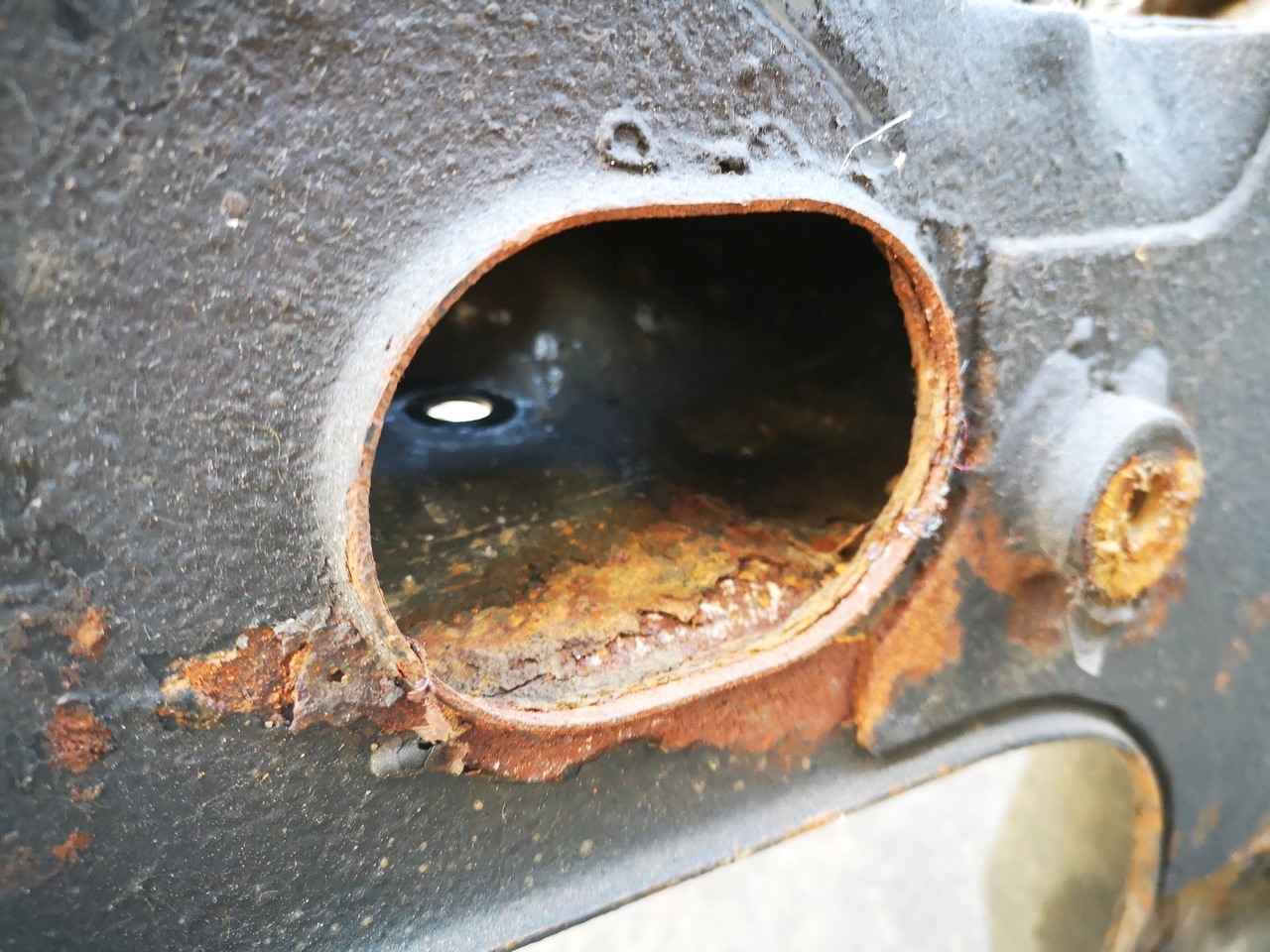

En photo, le train avant qui à terminer à la ferraille ainsi que les triangle HS, j'ai juste garder
les rotule MOOG déjà changer et encore potable.
Dommage pour le Train av, car c’était un véritable de 167ch..,
ceux des XS/XSI et HDI ont une légère dif.

Super tout sa ! :bien:
Comme tu dis , si jamais tu viens a en reprendre une tu aura déjà de quoi l'equipé +1
Le berceau lui il a prit chère [icon_eek.gif] la rouille l'a bien attaqué [icon_rolleyes.gif]

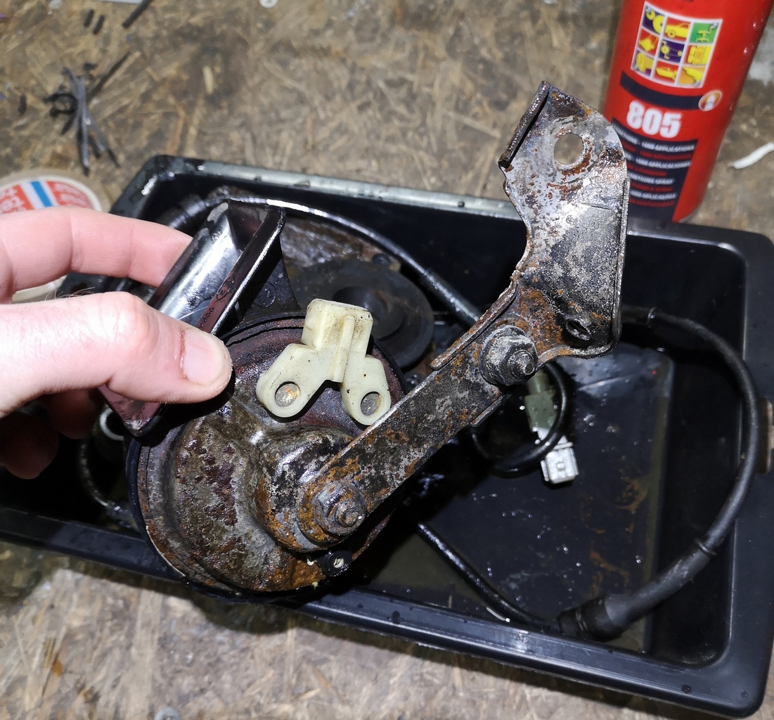

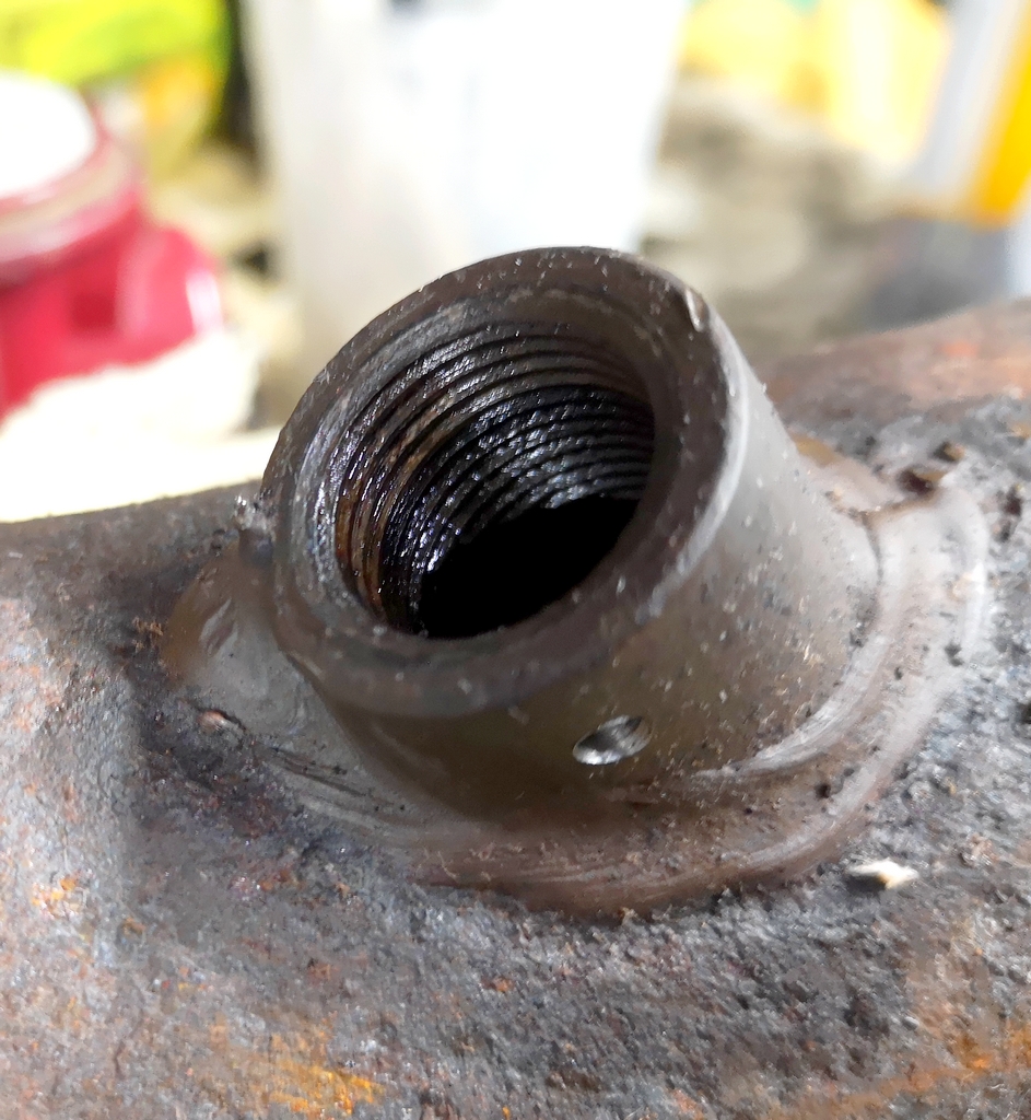

Une petite suite par ici:
J'ai réussi à retirer la lambda qui je pense était pas si veille que cela,
non sans mal, bloquer de chez bloquer, j'ai du percer l'embout de support lambda, j'ai laisser
du dégrippant agir pendant 24h, il est passer dans le filetage, j'ai ensuite sortis un tube de 1m +/-
et j'ai non sans mal réussi à la débloquer, donc good.
Sinon les pièces continu de partir doucement, les étagères se vident donc good,
je regarde tjr de temps en temps les 306 s16 167ch phs 1.2 sur le marcher.
Concernant les supports étriers, entretoises, disques arrières, étrier, tout est au nettoyage, et ce qui est archi rouiller va passer en bain de Evaporost,
Déjà en place en bain depuis plusieurs jour, c'est magique la rouille part bien donc good, photo a venir.
Je pense me prendre un bac à ultrason, a voir la taille, déjà pour mes injos, mais pour tout le reste c'est grave utile.
Et avec de l’acétone pur non diluer, sa marche super bien, mieux que l'essence et autre.

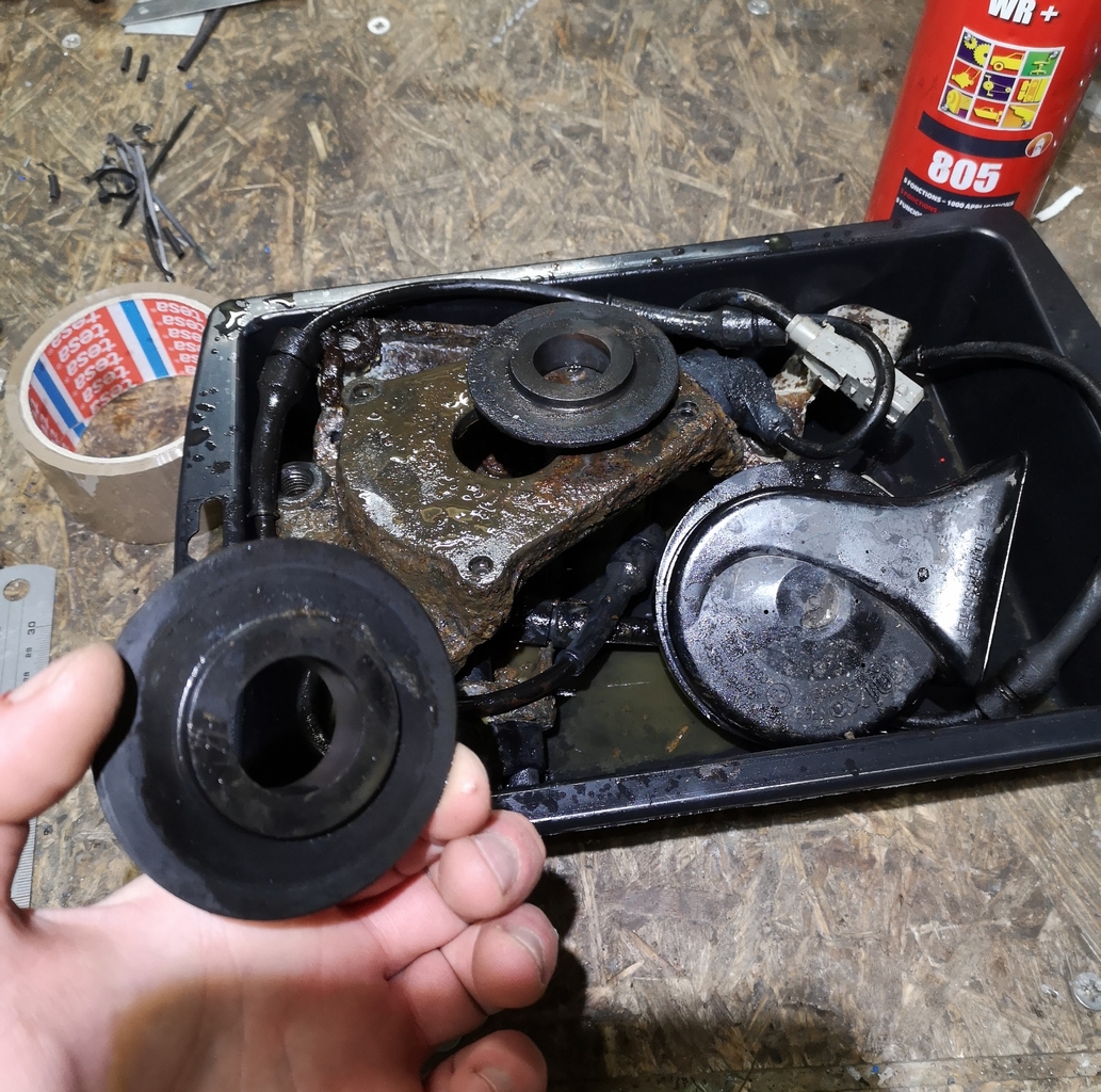

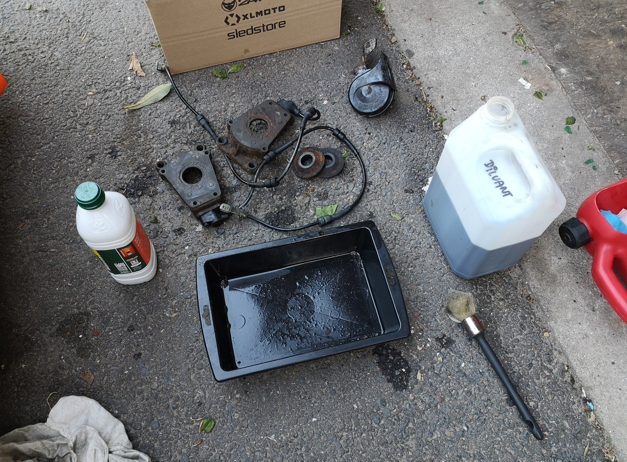

Passage à L'évaporost:
Avant sa donnai cela:
IMG_20190806_040148.jpg [ 378.73 Kio | Vu 3129 fois ]
1er passage dans le liquide,
j'ai laisser les pièces 2 semaines +/- dedans,
sa donne ça âpres:
IMG_20210503_223504.jpg [ 1 Mio | Vu 3129 fois ]
IMG_20210503_223444.jpg [ 927.37 Kio | Vu 3129 fois ]
IMG_20210503_223523.jpg [ 890.08 Kio | Vu 3129 fois ]
Ensuite j'ai essayer de faire partir le produit, mais rien à faire, j'ai tout essayer,
aucun produit retire l'evaporost....
Essence, diluant, wite, dégrippant, nada :ange:
J'ai vais essayer avec de l'alcool et de l’acétone voir :bvoyons:
Sinon il faudra un détergent que conseil la marque directement.
IMG_20210504_202637.jpg [ 1.3 Mio | Vu 3129 fois ]
IMG_20210504_202645.jpg [ 1.3 Mio | Vu 3129 fois ]
La rouille part et ou se détache en photo, donc une fois que l'on gratte c'est bien mieux encore,
sa aide le processus chimique.
Sinon pour le moment j'ai laisser tremper les pièces en photo dans un bain
d'essence, a voir si avec le temps sa fait quelque chose.
Car là il fait que je puisse nettoyer les éléments, les sécher et les gratter à la brosse.
Suite à cela, re , 2e passage dans l'evaporost :D
Comme cela plus de rouille.
Il me restera plus qu'a retirer les vis gripper, casser dedans les fixations des étriers.

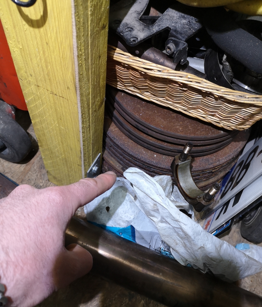

La pile de disque ici y passera, car il son bon, mais visuellement avec la rouille HS....

Sa à finalement pas trop fonctionner sur ces pièces là, bien bien trop rouillé abimé.
Il faudrait les sabler carrément !
Et je me suis finalement pas prit la tête sur les disques avant et arrière que je conservaient,
Je l'ai est mis à la ferraille à la déchetterie, trop rouillé, trop abimé.
