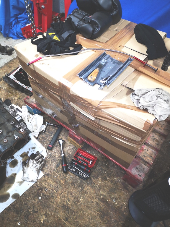

MessagePosté: Jeudi 11 Avril 2019 12:20
Messages: 5118

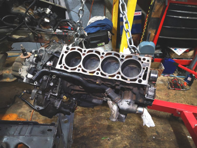

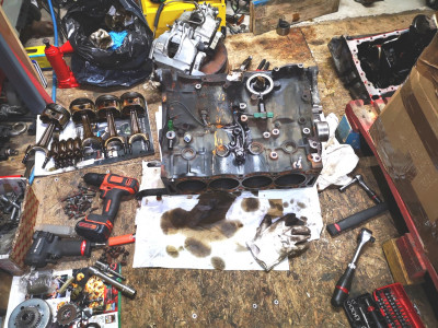

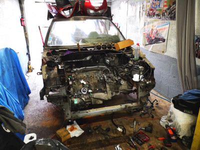

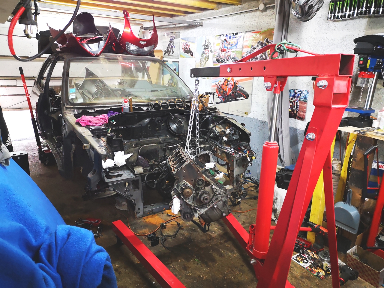

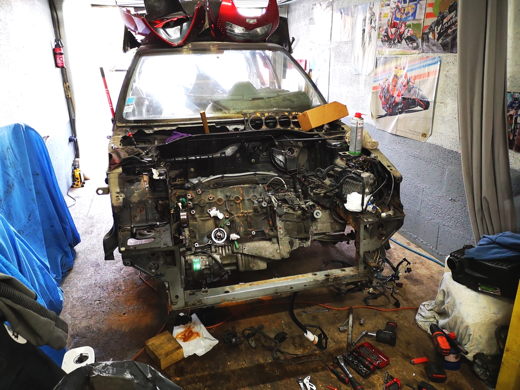

Suite 306,

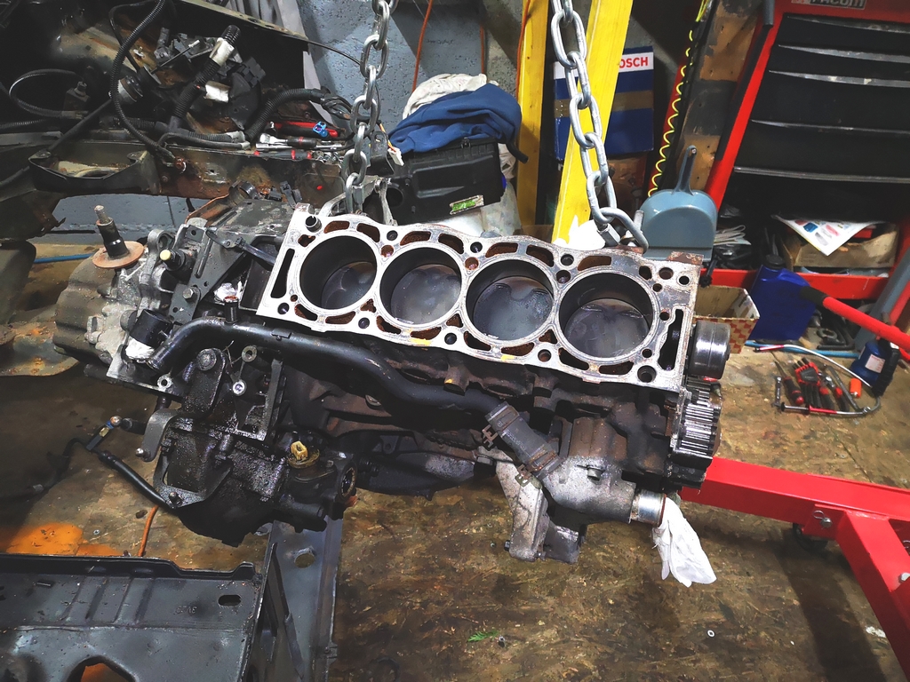

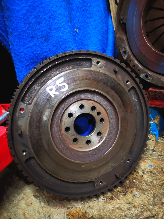

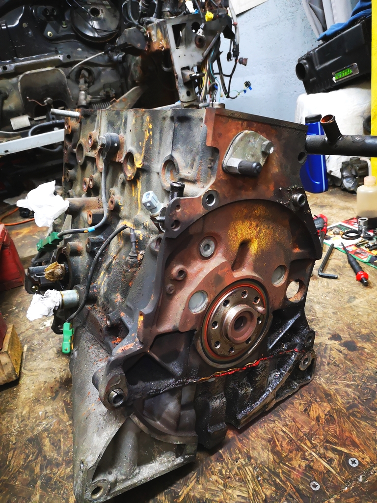

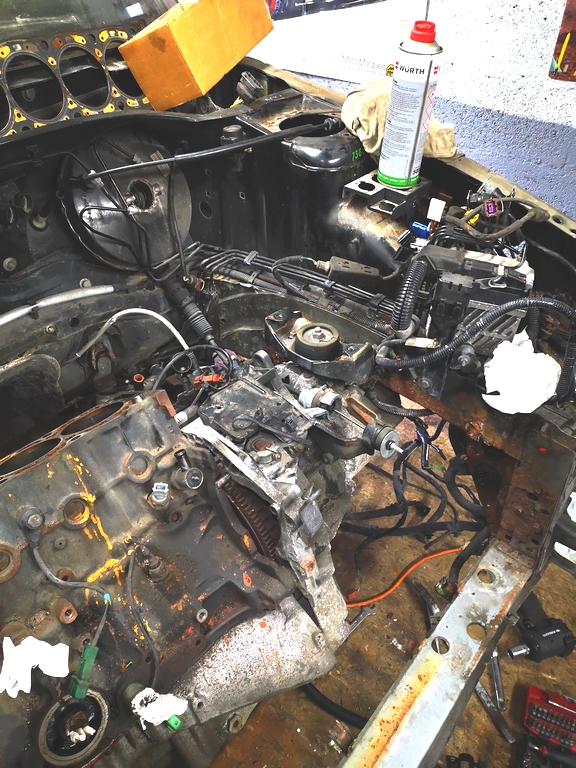

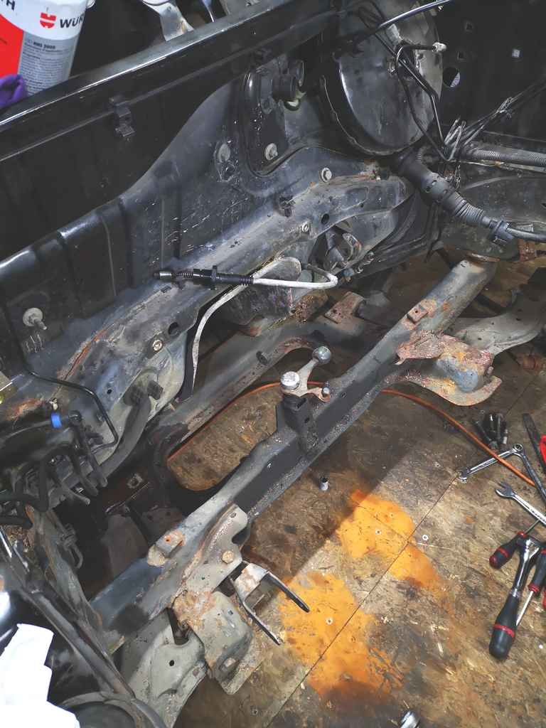

- d’épouillage compartiment moteur

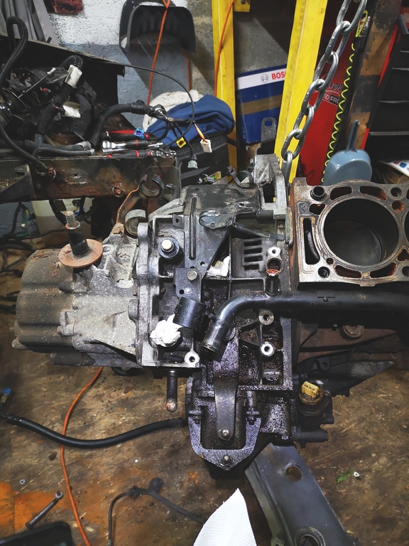

- sortis du groupe moteur

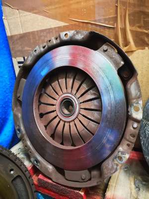

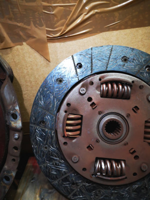

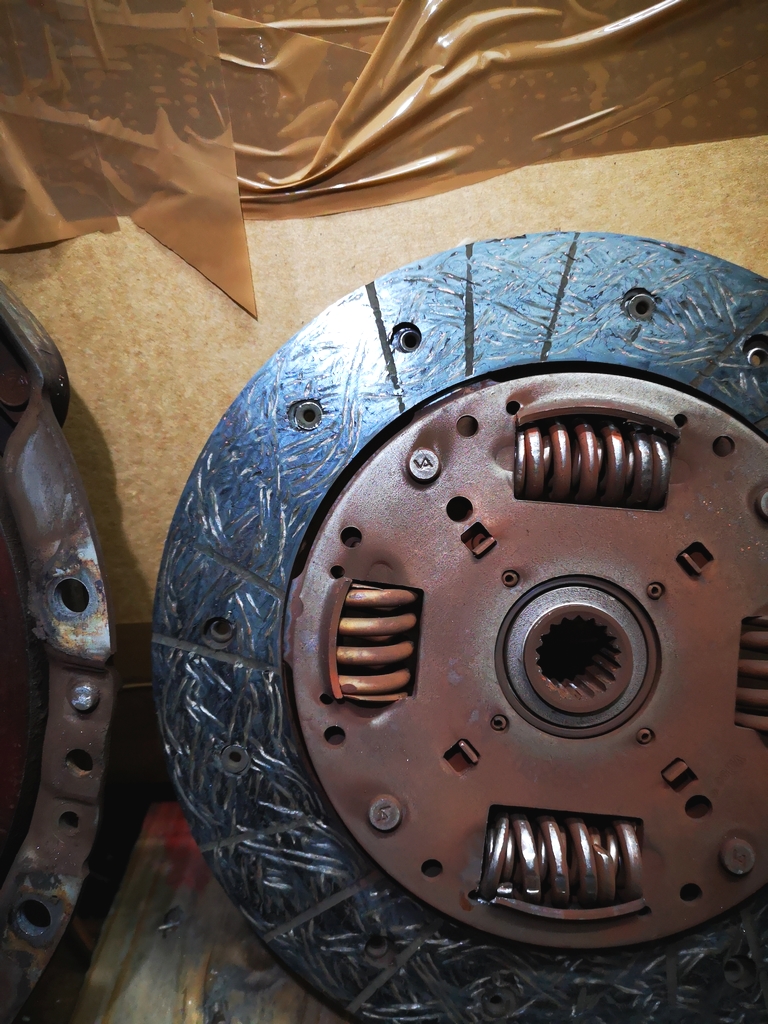

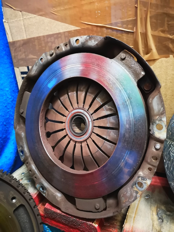

- démontage embrayage/volant, l'embrayage était HS > ressort casser,garniture presque lisse:

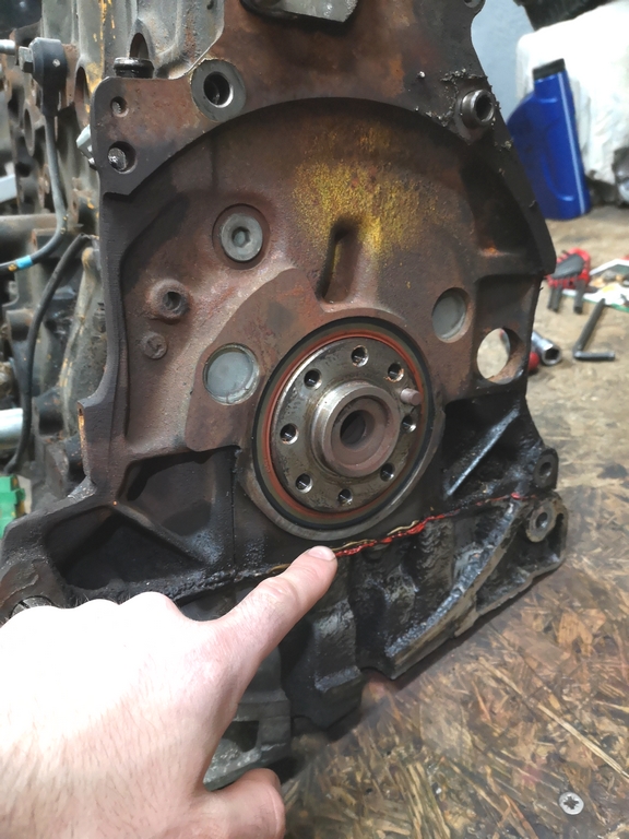

- le joint spy de vilo fuit HS:

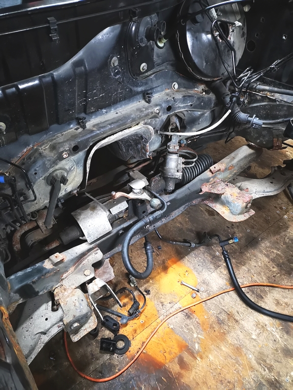

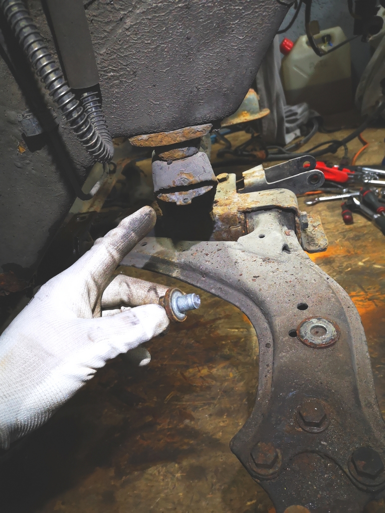

a l’attaque du berceaux :
(démontage du début de semaine)
>pour info aucun centre de destruction veut me prendre le châssis,
du moins ceux que j'ai fait.
Idem ma connaissance.
Idem pour les ferrailleurs, car a cause de l'escroquerie j'ai que le cpi, ... et c'est CG obligatoire , normal de toute façon.[icon_rolleyes.gif]
Je vais devoir la découper/tronçonné en morceaux [icon_rolleyes.gif]
(parce que je vais pas la mettre dans la seine [icon_rolleyes.gif] )
Vous comprenez pourquoi elle est pas encore partis et la XS rentrer....
une galère c'est caisse qu'est que sa m’emmerde [icon_neutral.gif]

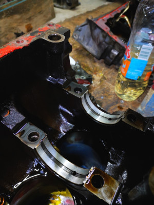

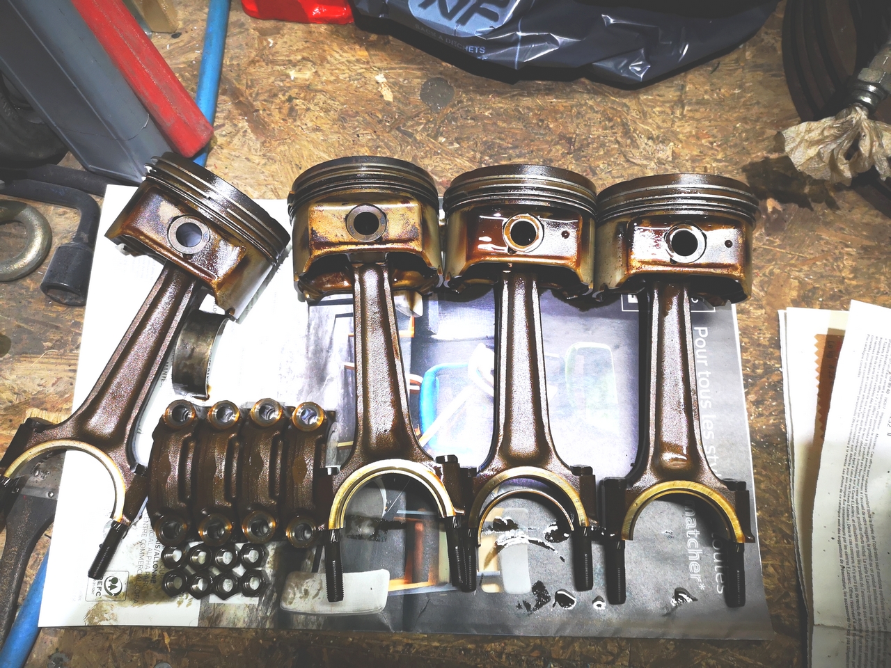

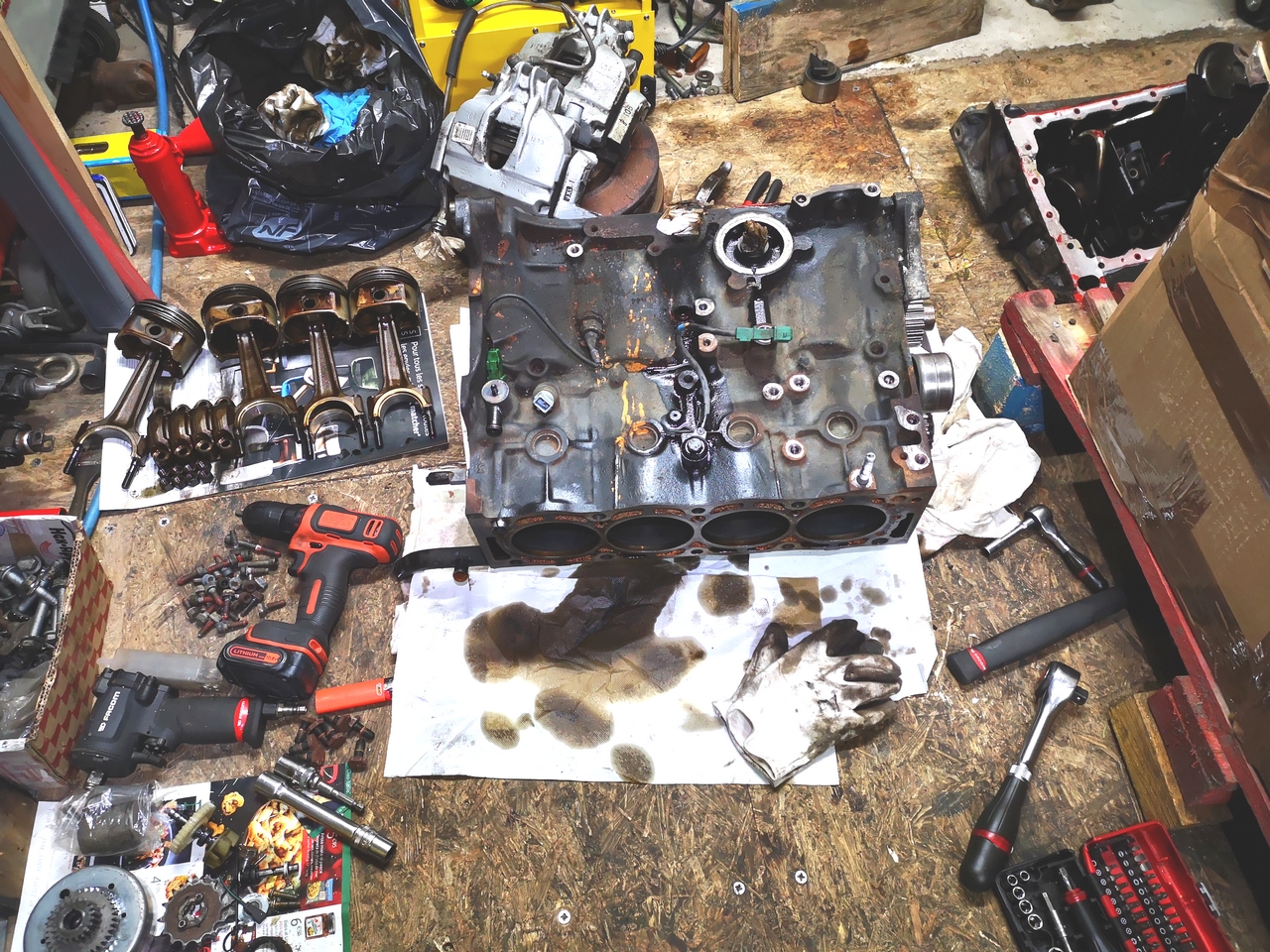

Suite 306,
- La boite est déjà prête pour le sud avec les cardans :)

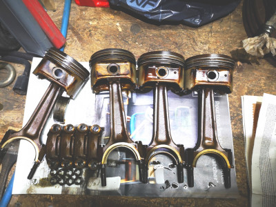

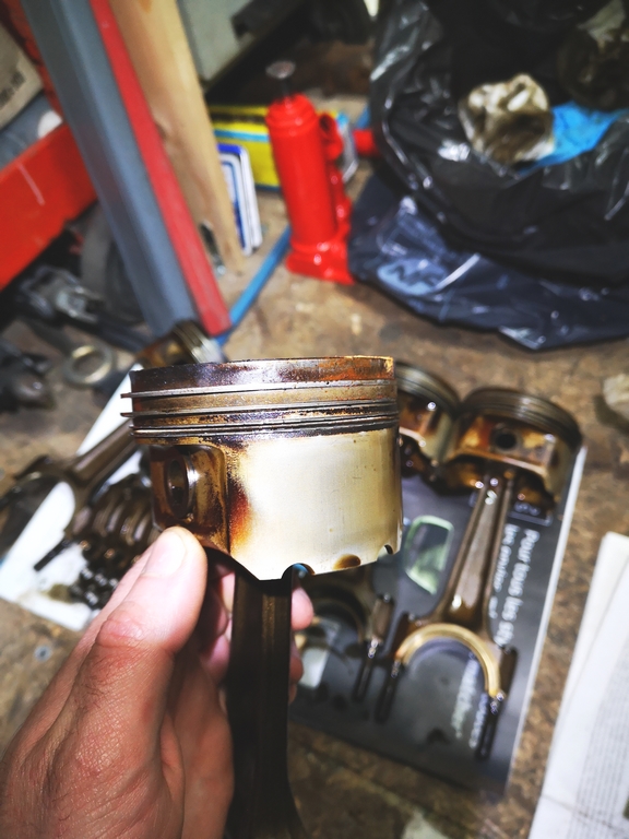

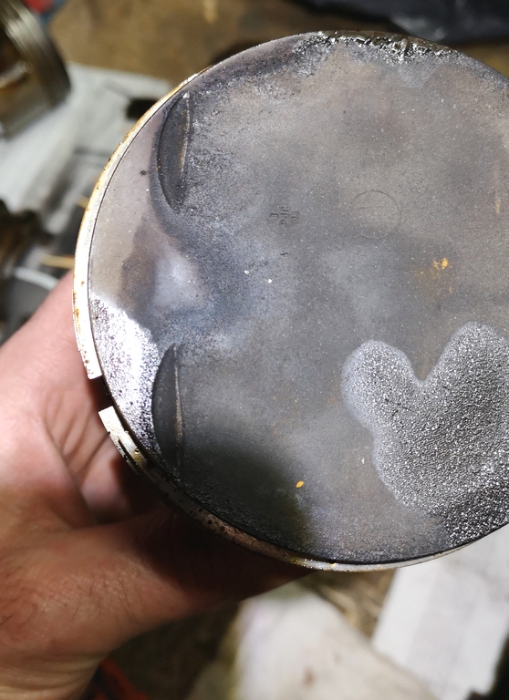

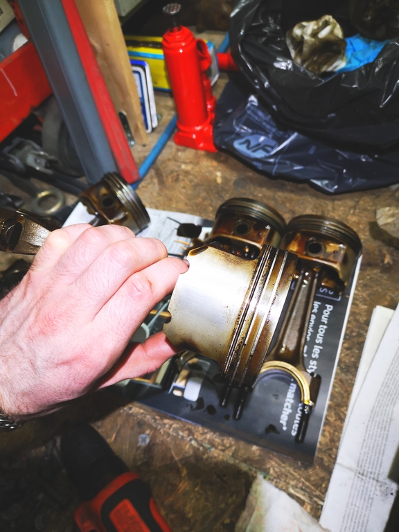

- Les pistons ont été changer,ils ont quasi aucune trace de frottement,
deux fois moins qu'un bloc de xsara vts 167 de 100miles que j'avai recup
debut 2017, ...
je pense qu'ils ont dans les 50miles.

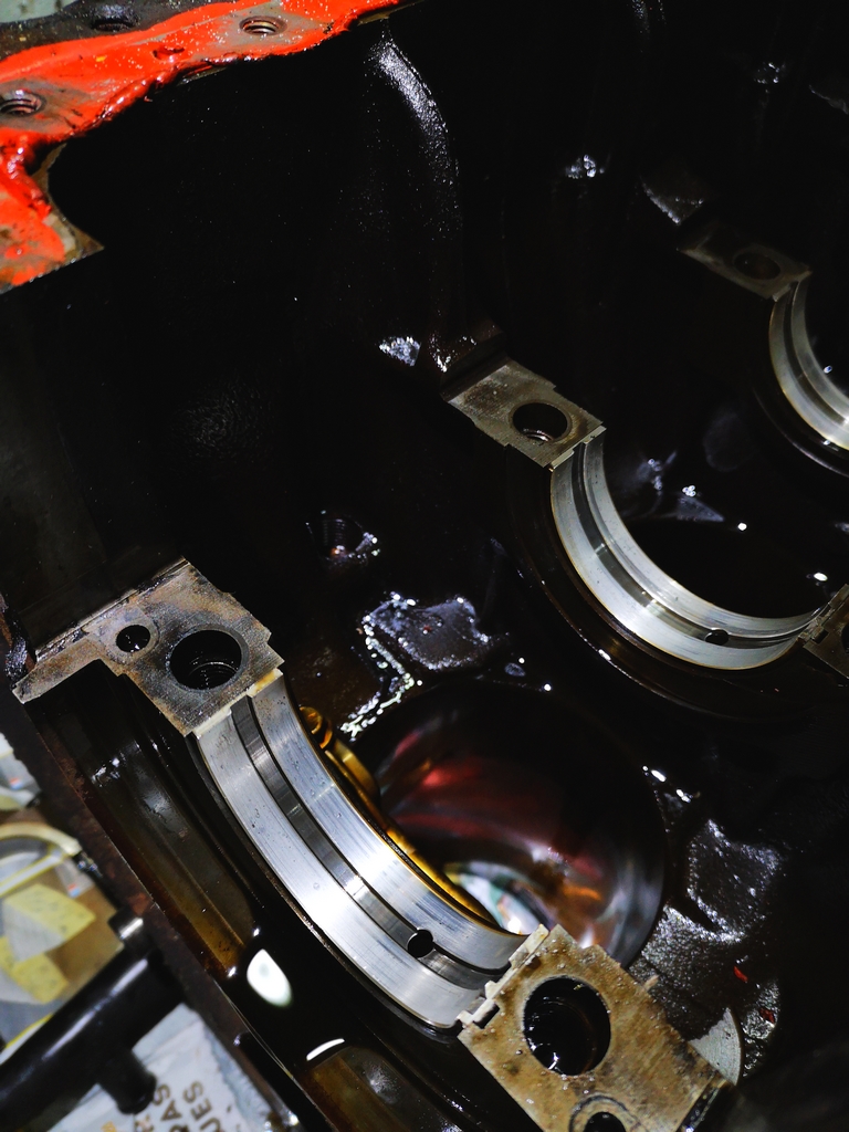

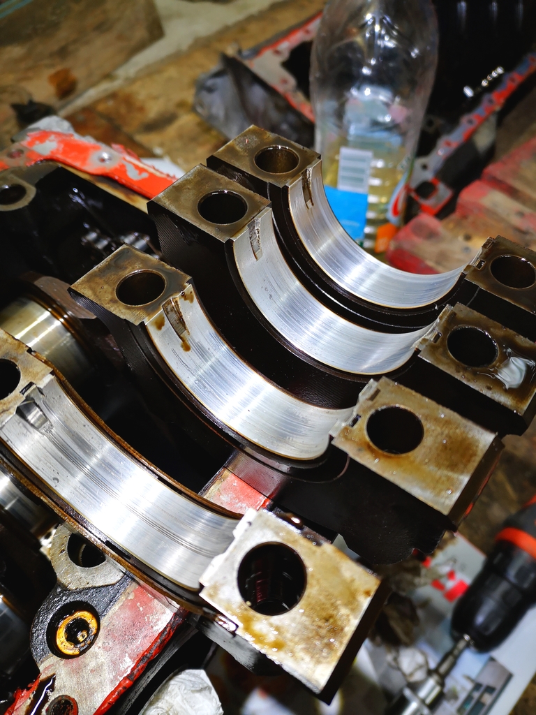

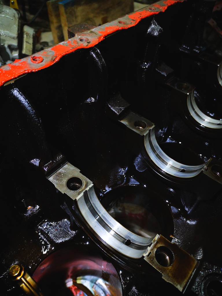

- idem les coussinets de tête de bielle, mais il ont malgré cela reprit une claque,
heureusement sa a pas plus rouler comme sa :?
Certainement le manque d'entretien/vidange de l'ancien proprio, l’huile devait être charger
en résidus [icon_rolleyes.gif]
- La patte a joint grise d'origine psa du carter d'huile a même pas été nettoyer, ils
ont remit de la "caf" rouge dessus qui a dégouliner a l’intérieure du carter
Tout pour boucher un conduit de lubrification et faire un coussinet pas exemple :blague: > taf de :cubitus: ....
(pour rappel : je pense que au même moment les soupapes d'admi ont été changer,
ainsi que les joint de queue de soupape et tout les poussoirs)
> Le bloc a eu une casse, peu avant.

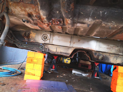

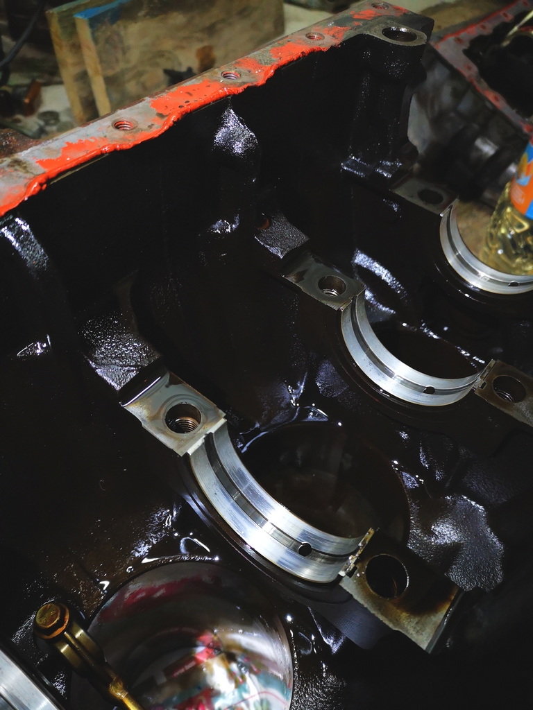

Suite 306,

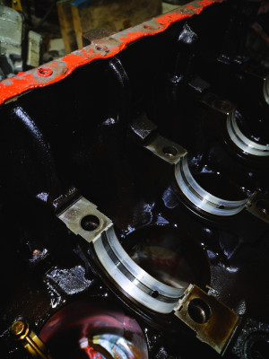

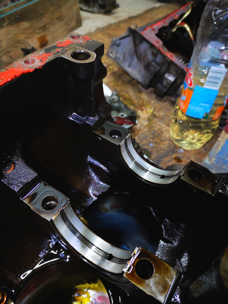

1/ voyez l’état des coussinets de tête de bielle, HS :
2/ ceux du vilo :

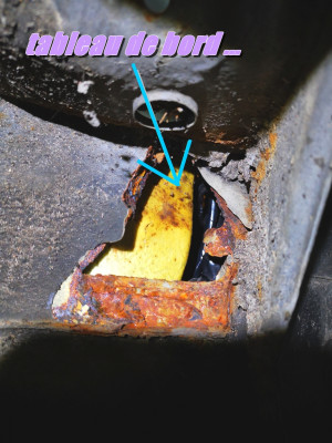

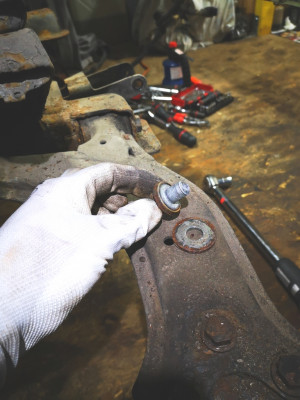

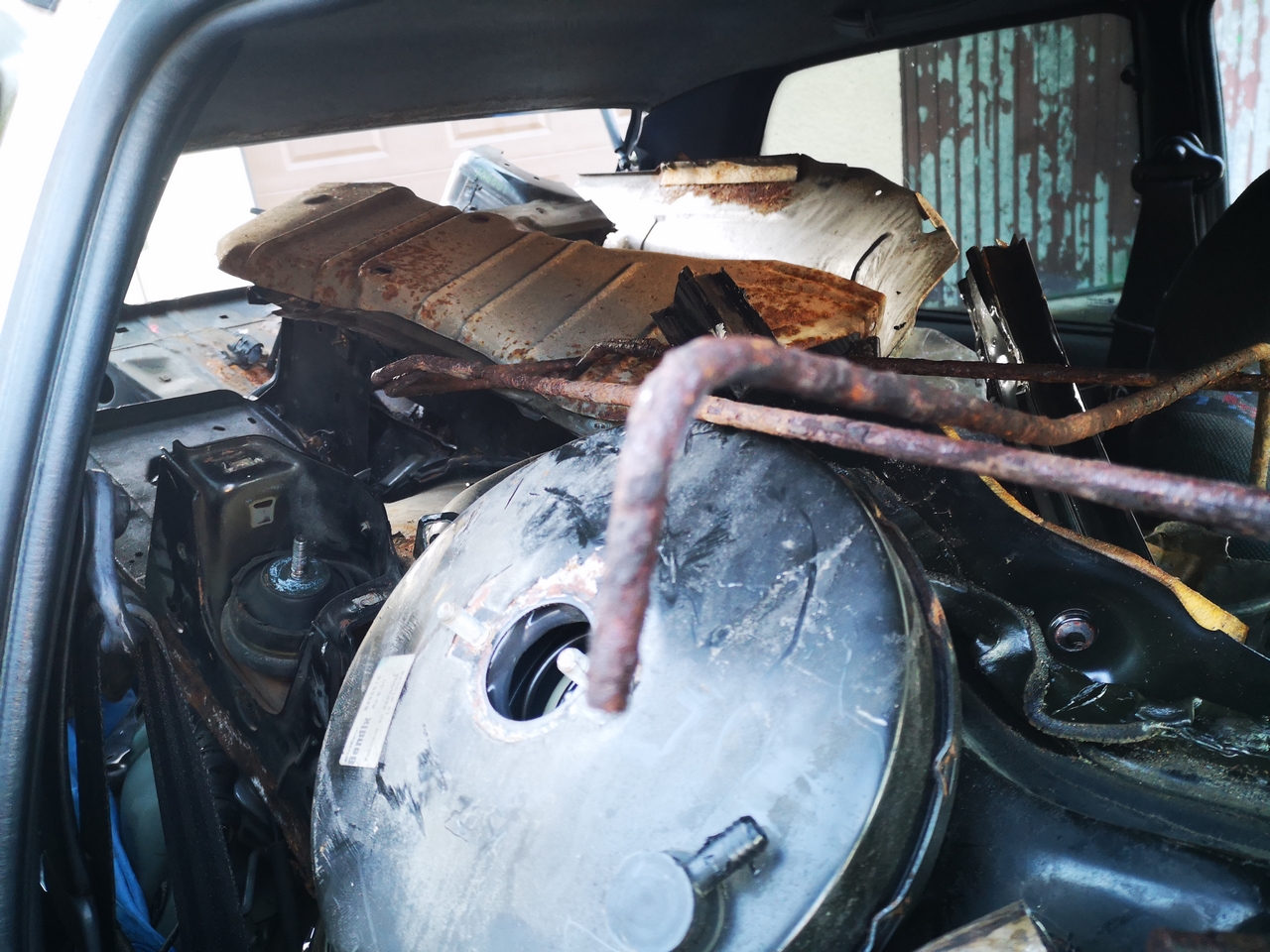

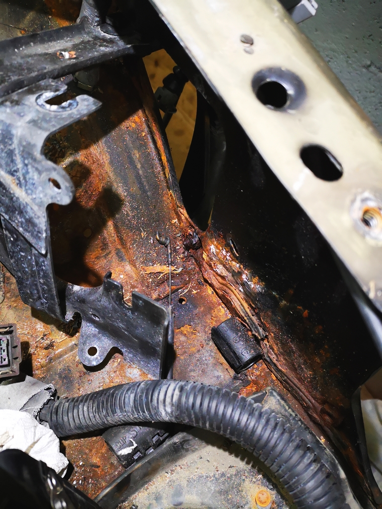

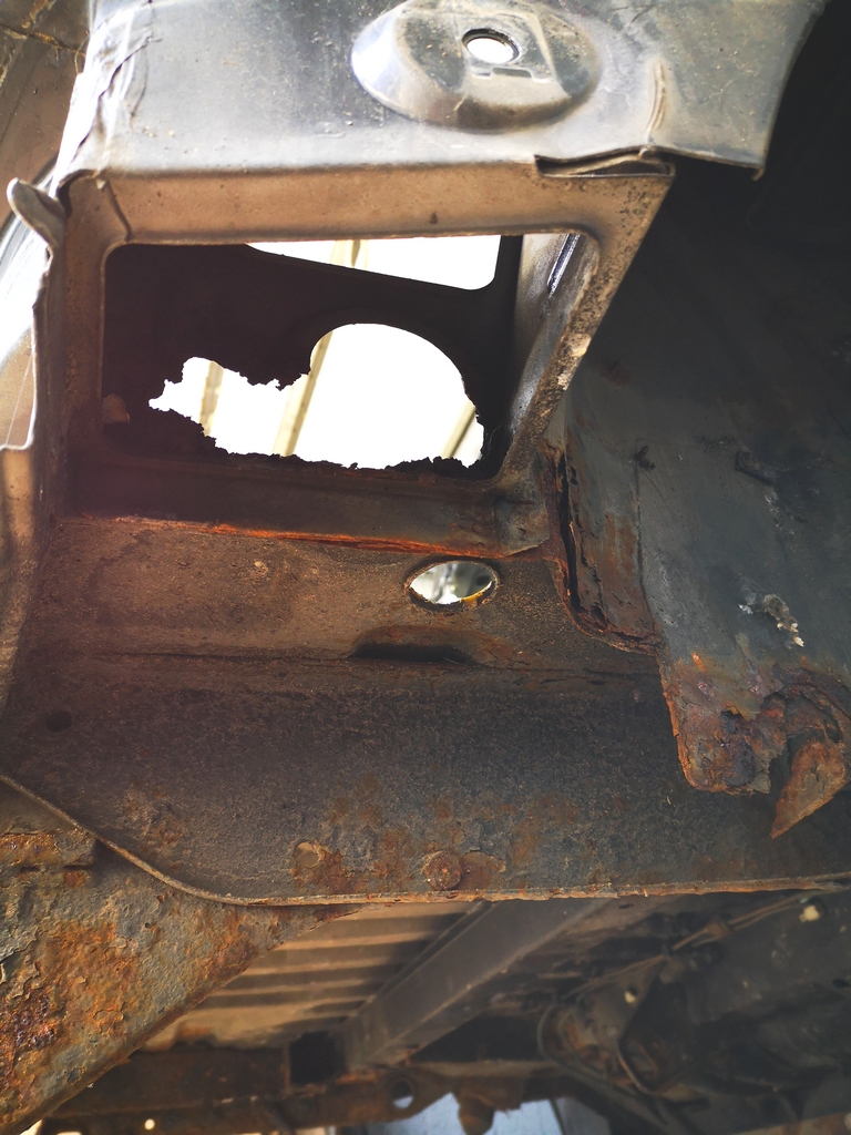

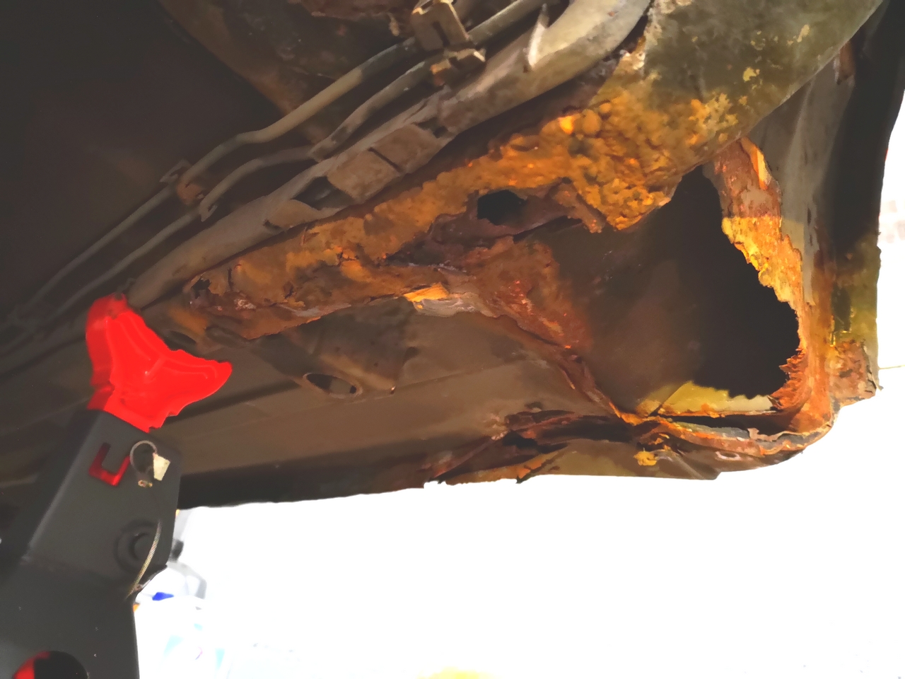

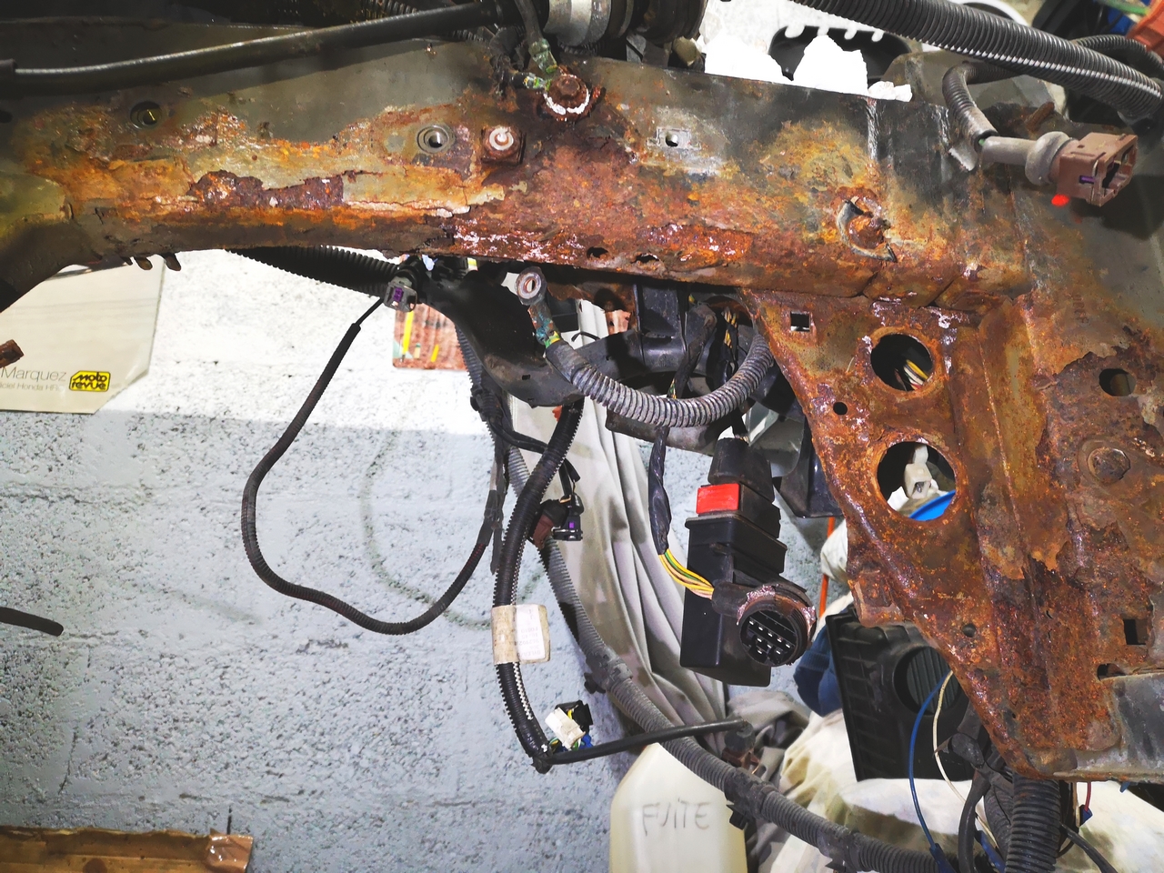

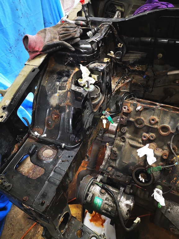

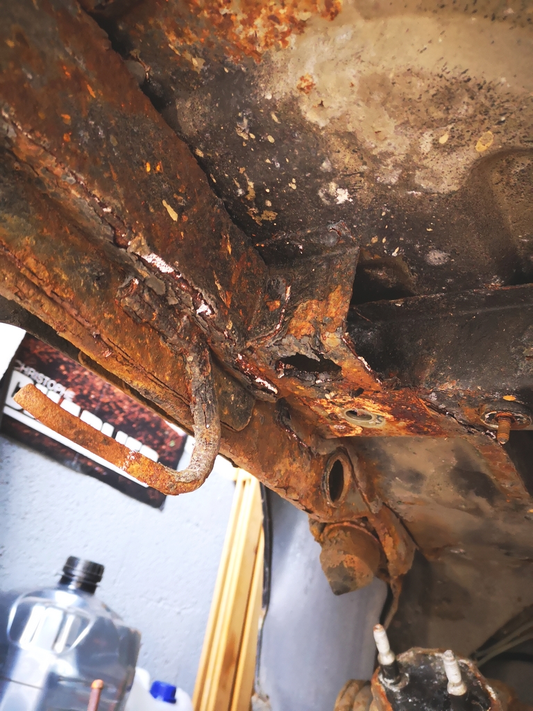

3/ la barre stab est vendu (22mm), en même temps démontage berceaux,
les boulon de 12mm en 8.9 de résistance ont pas résisté, les deux ont éclater..

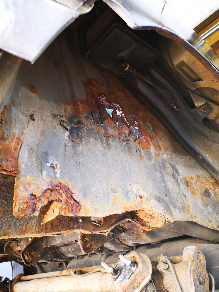

vive la rouille qui est rentrer dans les deux poutre extérieure du châssis et a tous niké [icon_rolleyes.gif] :yeux: :mrgreen:
A suivre, il reste le train arriérè et le réservoir a dégager ,taf de se dimanche ,
Ensuite la très sympathique journée (a perte) pour découpé le châssis.... [icon_rolleyes.gif] [icon_rolleyes.gif]
comme un enculer a la disqueuse car aucun centre peut me le prendre..
avec juste un cpi .

 Sujet du message: Re: [PF47] 306s16//bv6 167~ démontage a 90%, fin cette semai
MessagePosté: Dimanche 14 Avril 2019 20:55
Messages: 5118

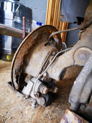

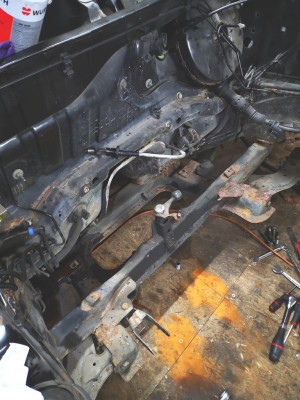

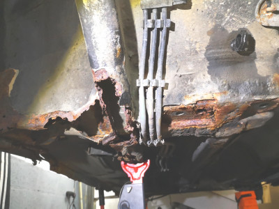

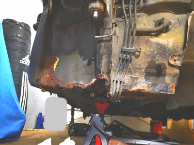

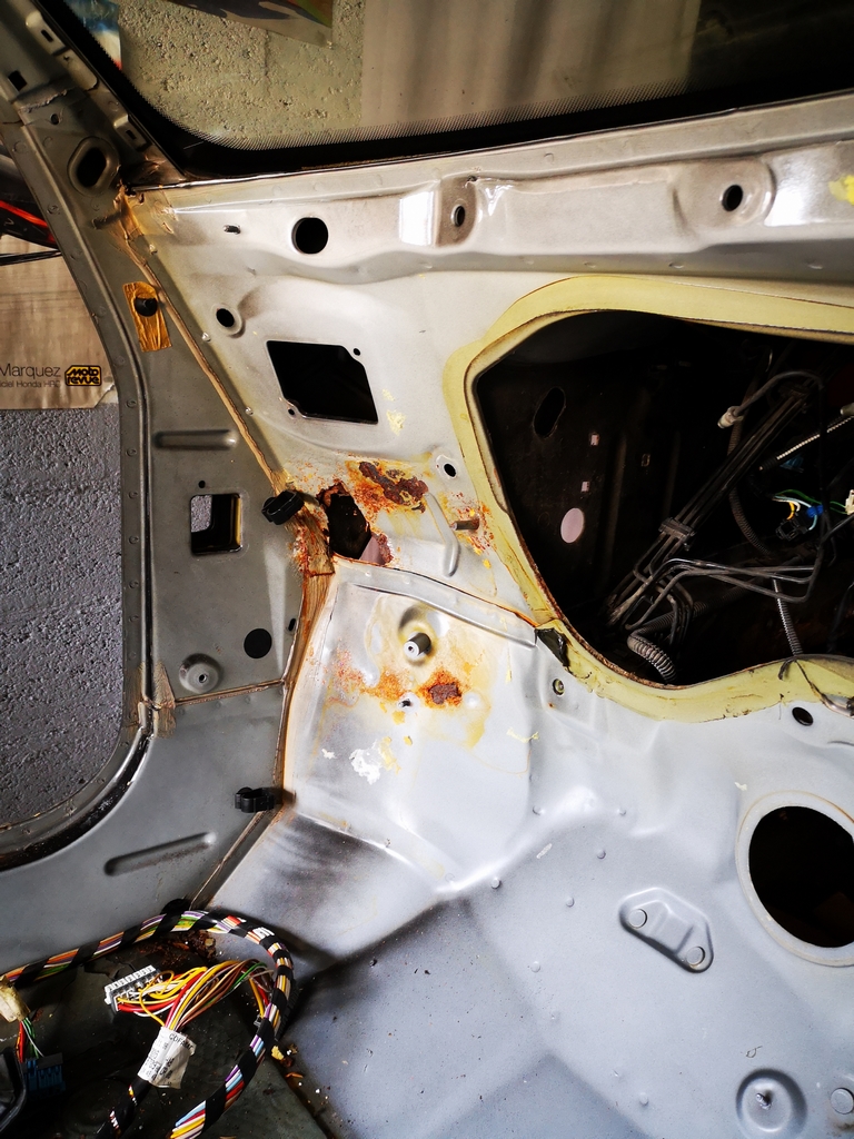

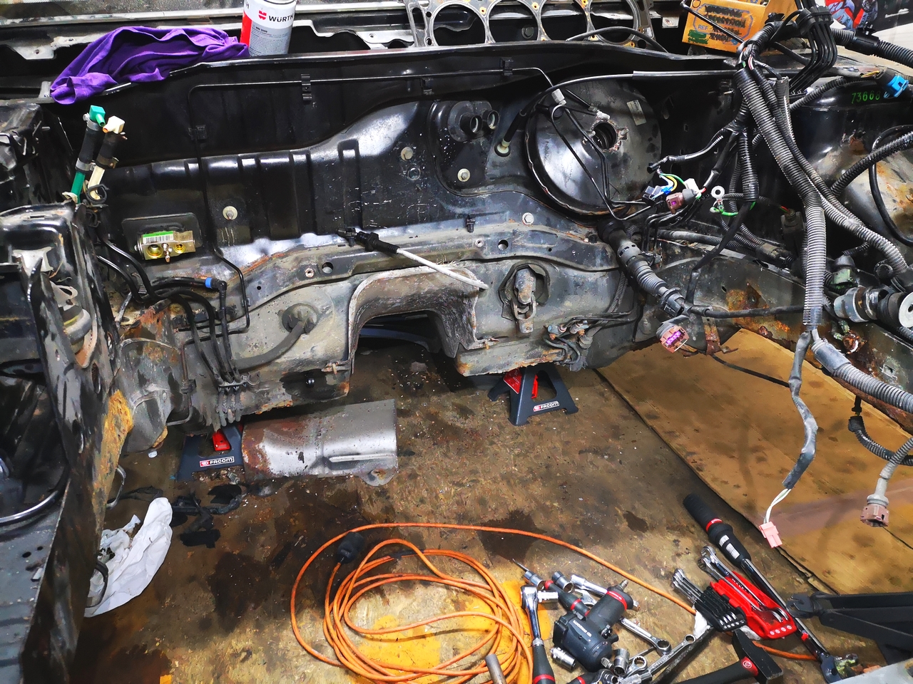

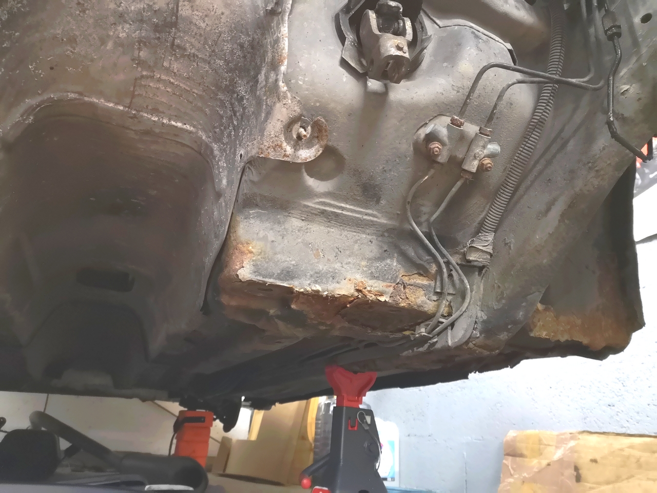

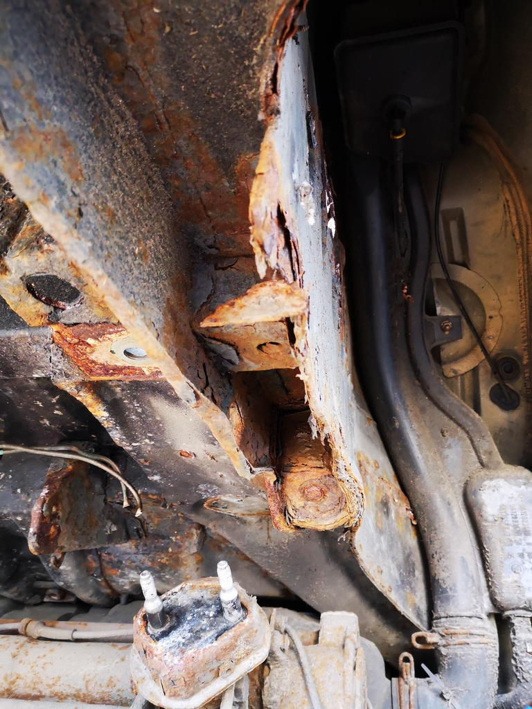

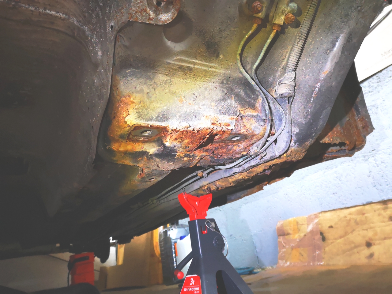

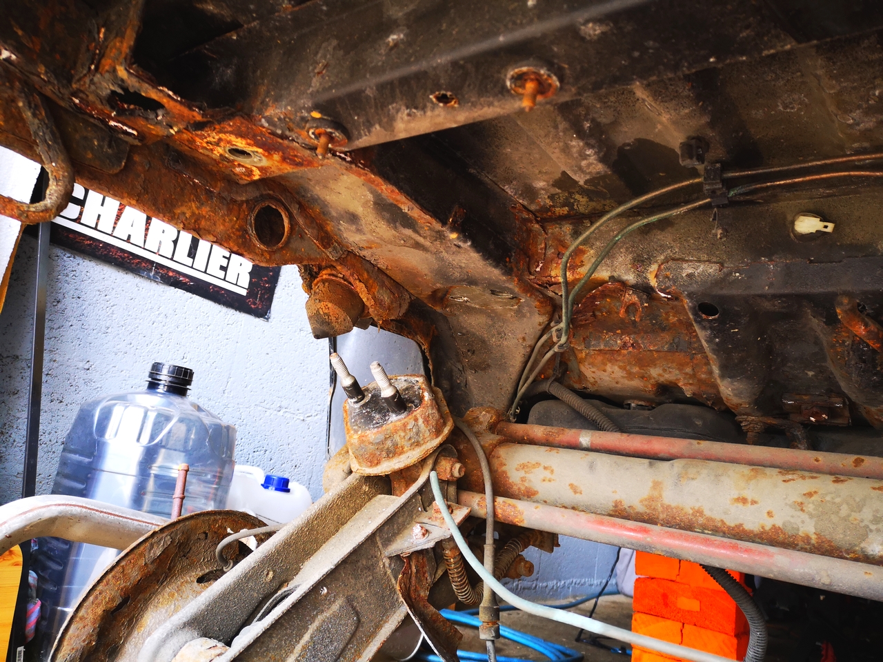

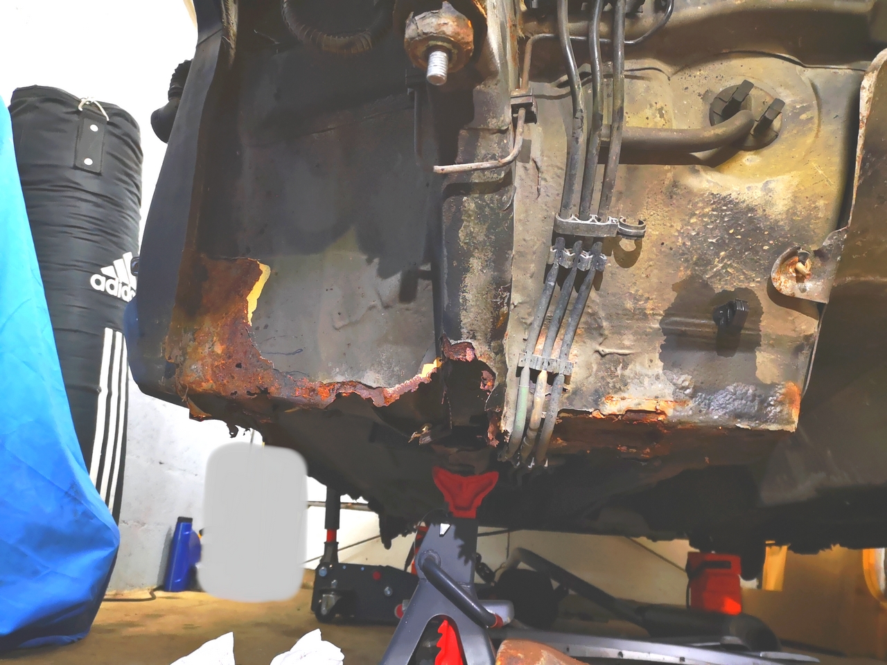

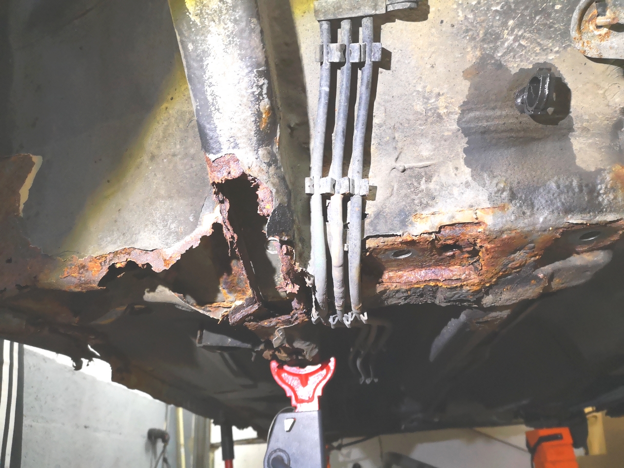

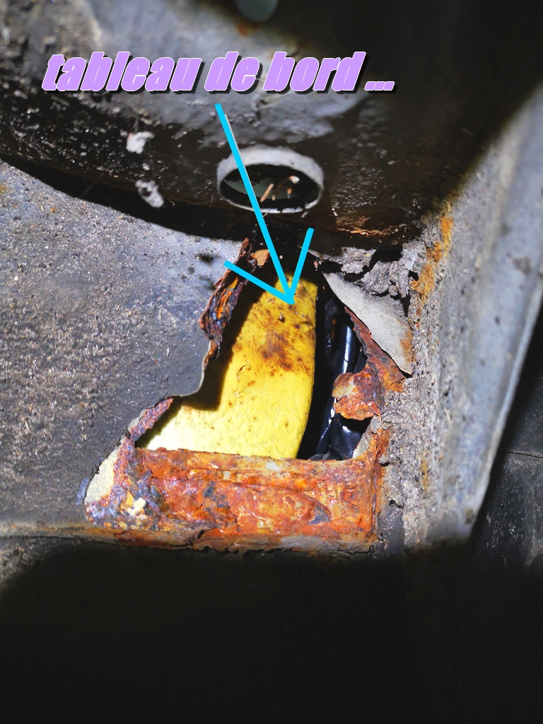

photos de la tres chere rouille :

Pffff ça fait mal au coeur...

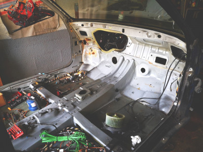

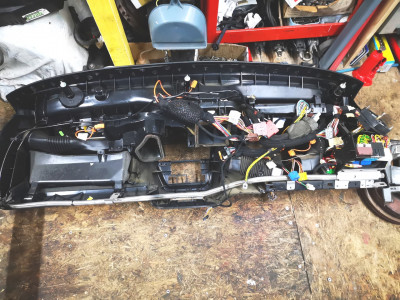

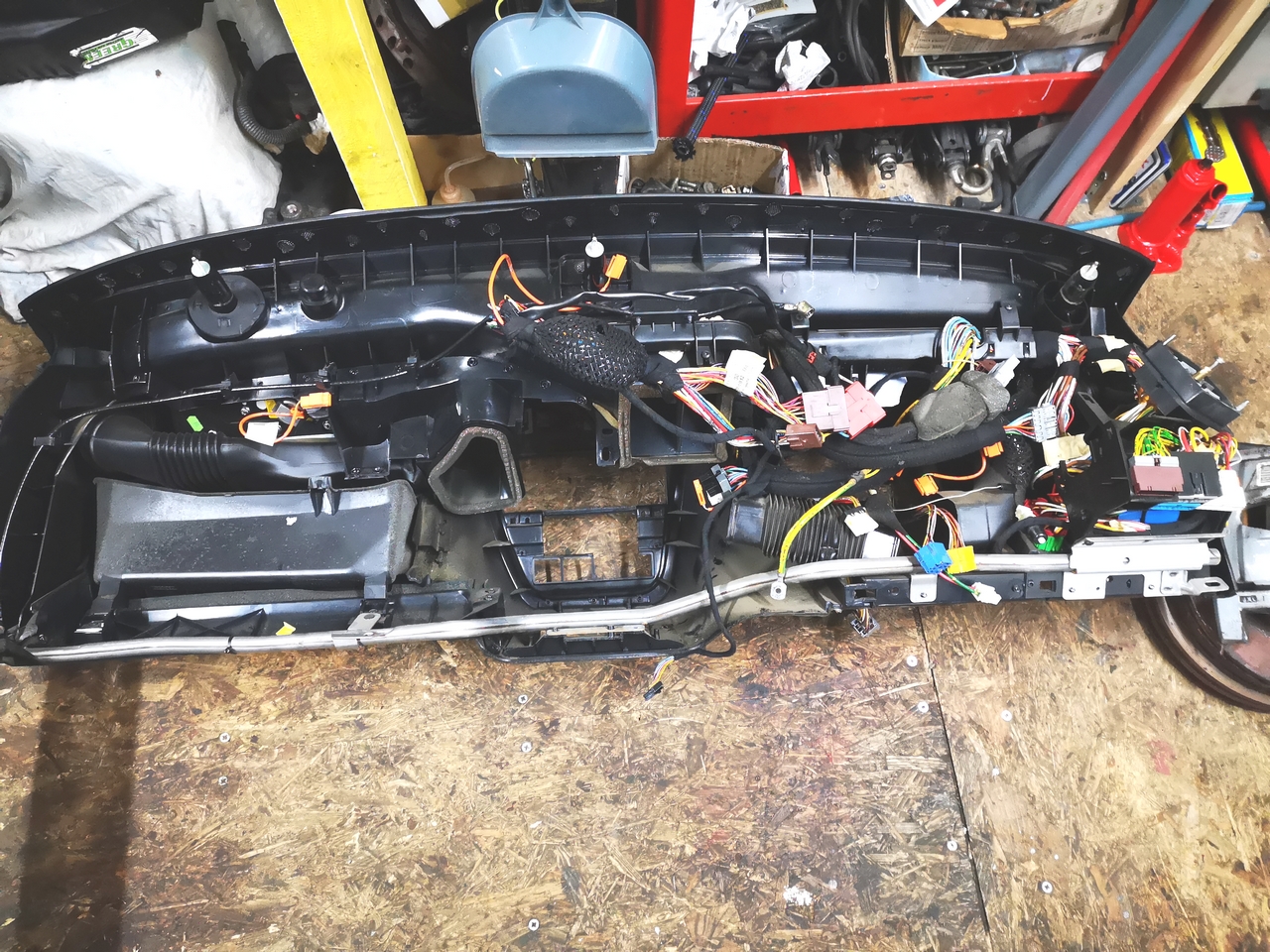

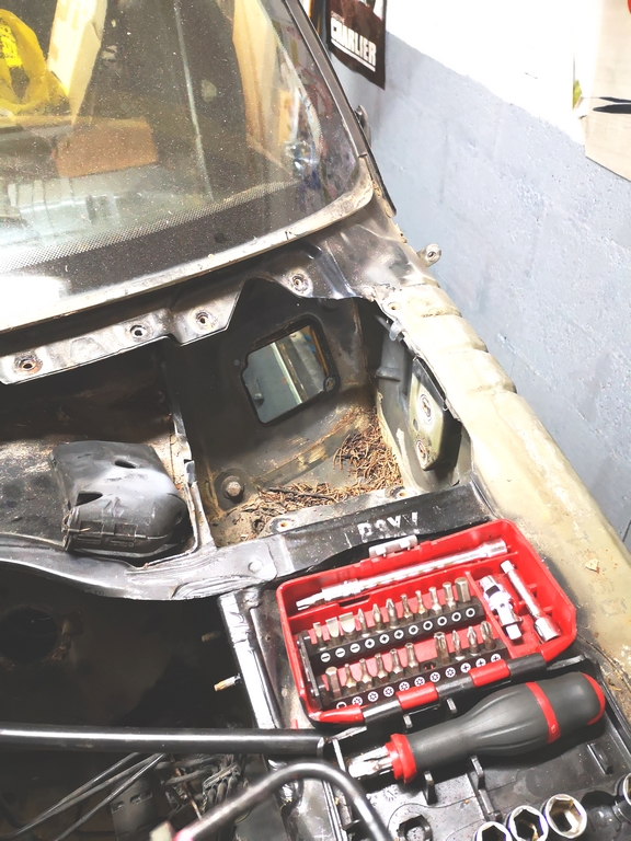

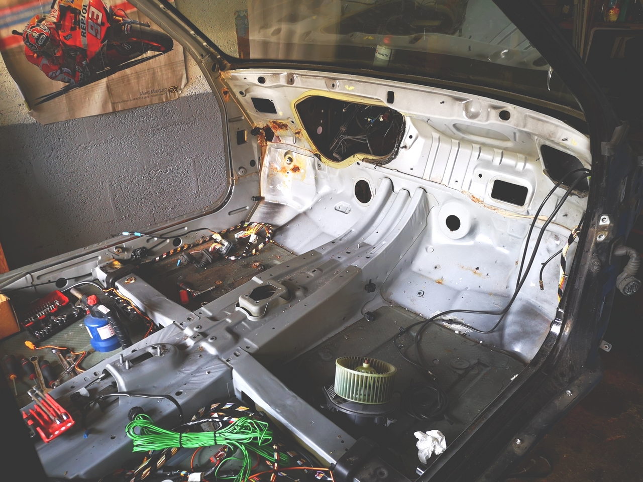

Suite 306,

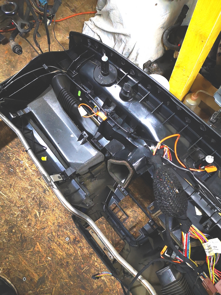

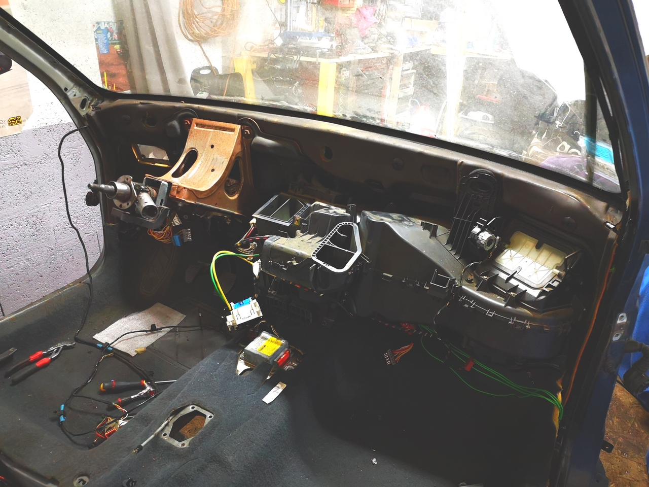

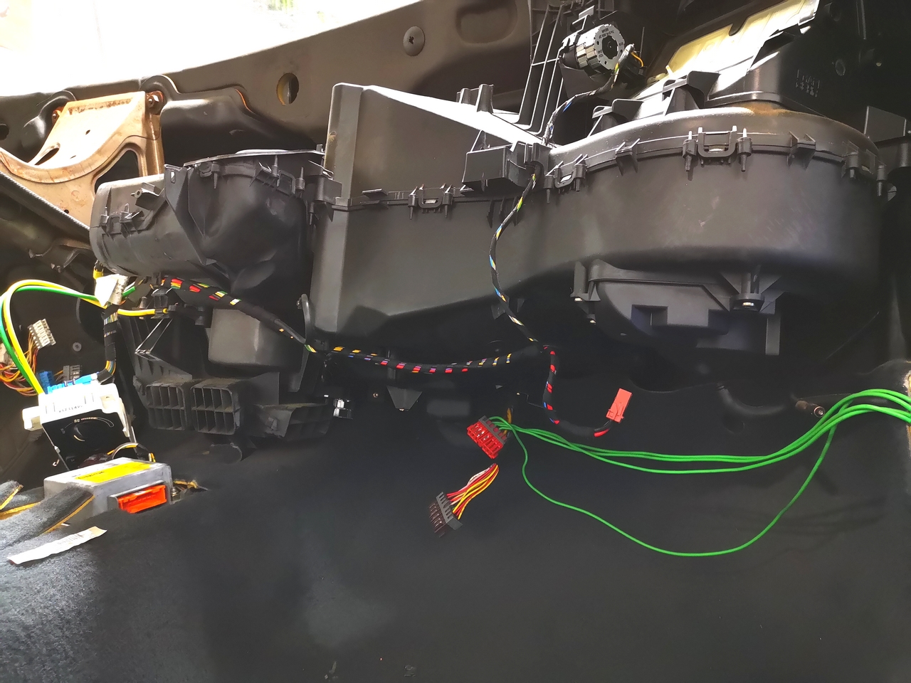

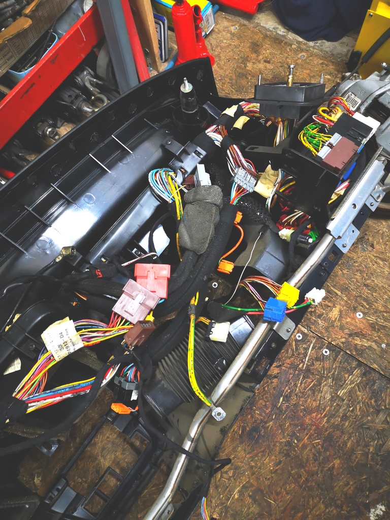

le tdb est sortis,une galère avec les fils qui passe dans le bloc chauffage/clim
je sais pas si j'essaye de le vendre ou juste son faisceau :bvoyons:
sinon,
-le faisceau d'aile est retirer
-la moquette est retirer
-tdb retiré
-éléments derrière en cour de démontage (colonne,bloc chauffage/clim etc....)
Maj et Suite photo demain.

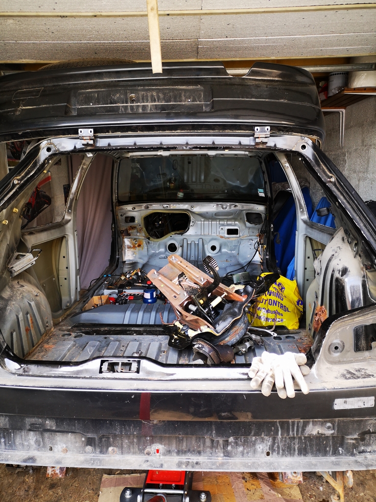

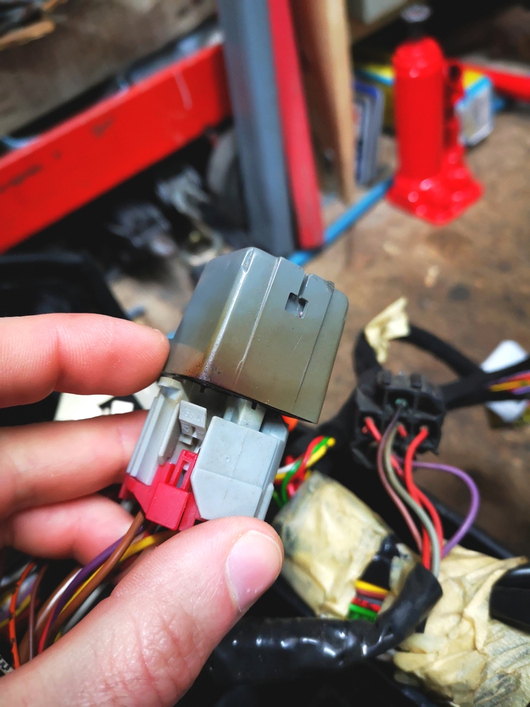

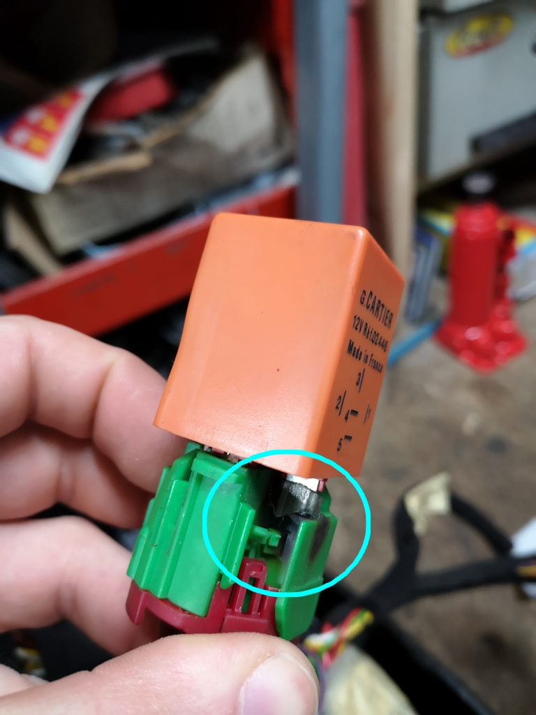

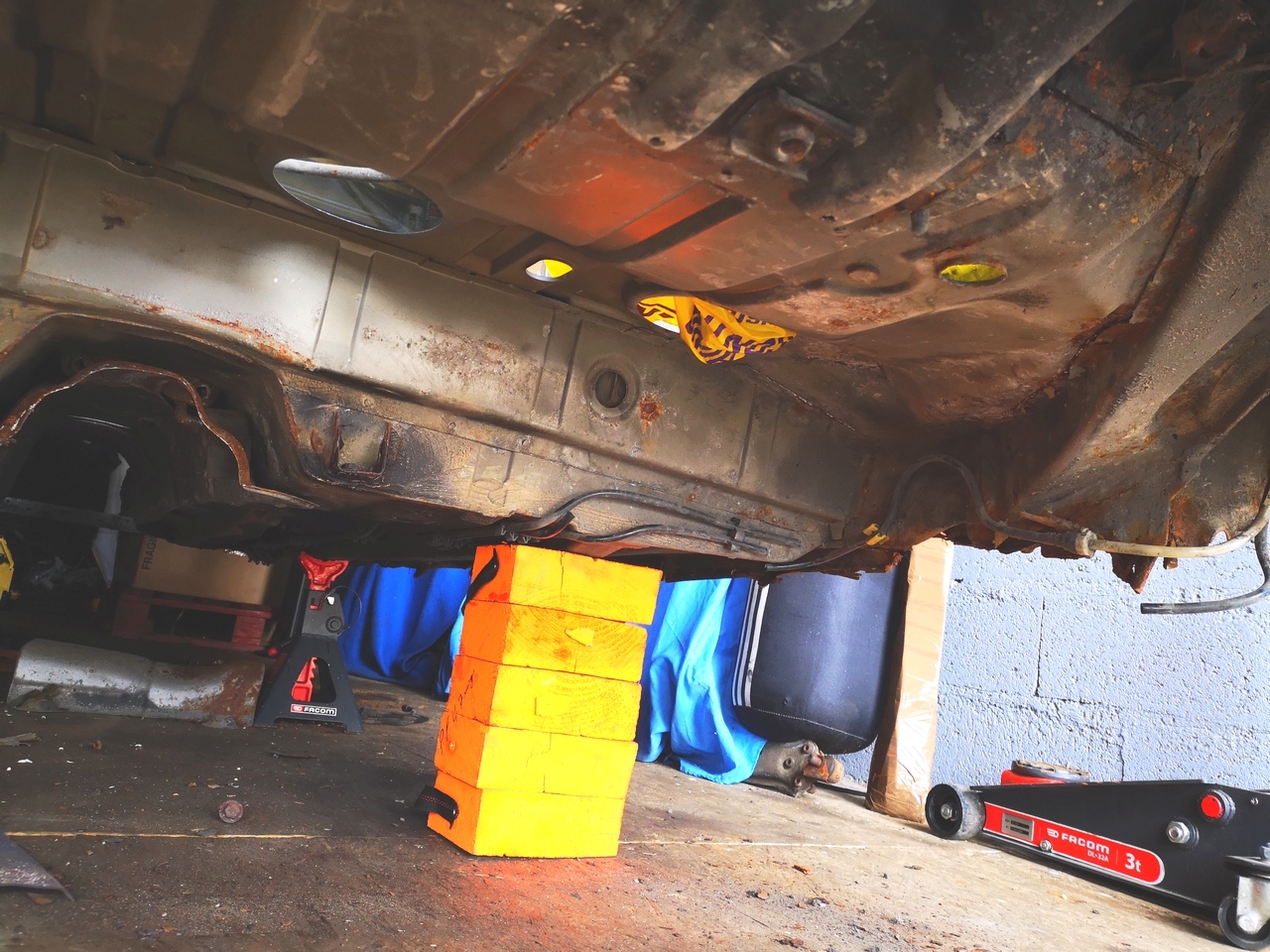

 Sujet du message: Re: [PF47] 306s16//bv6 167~ decoupage caisse > ferraille
MessagePosté: Mercredi 24 Avril 2019 1:36
Messages: 5118

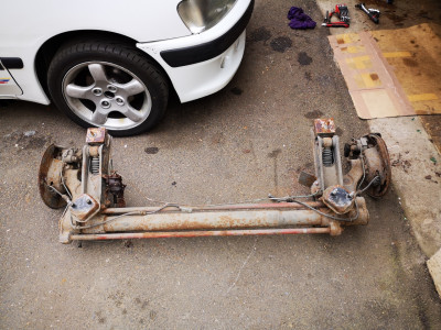

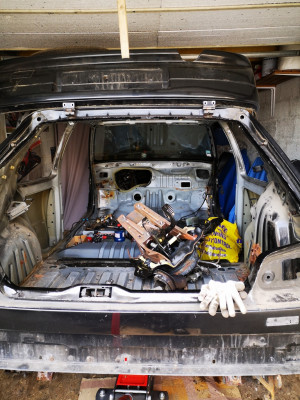

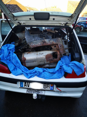

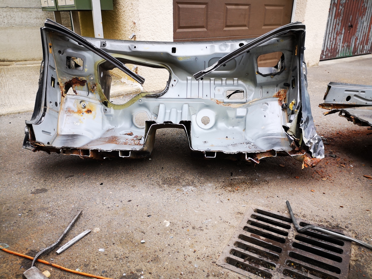

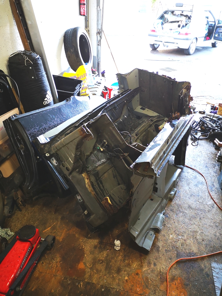

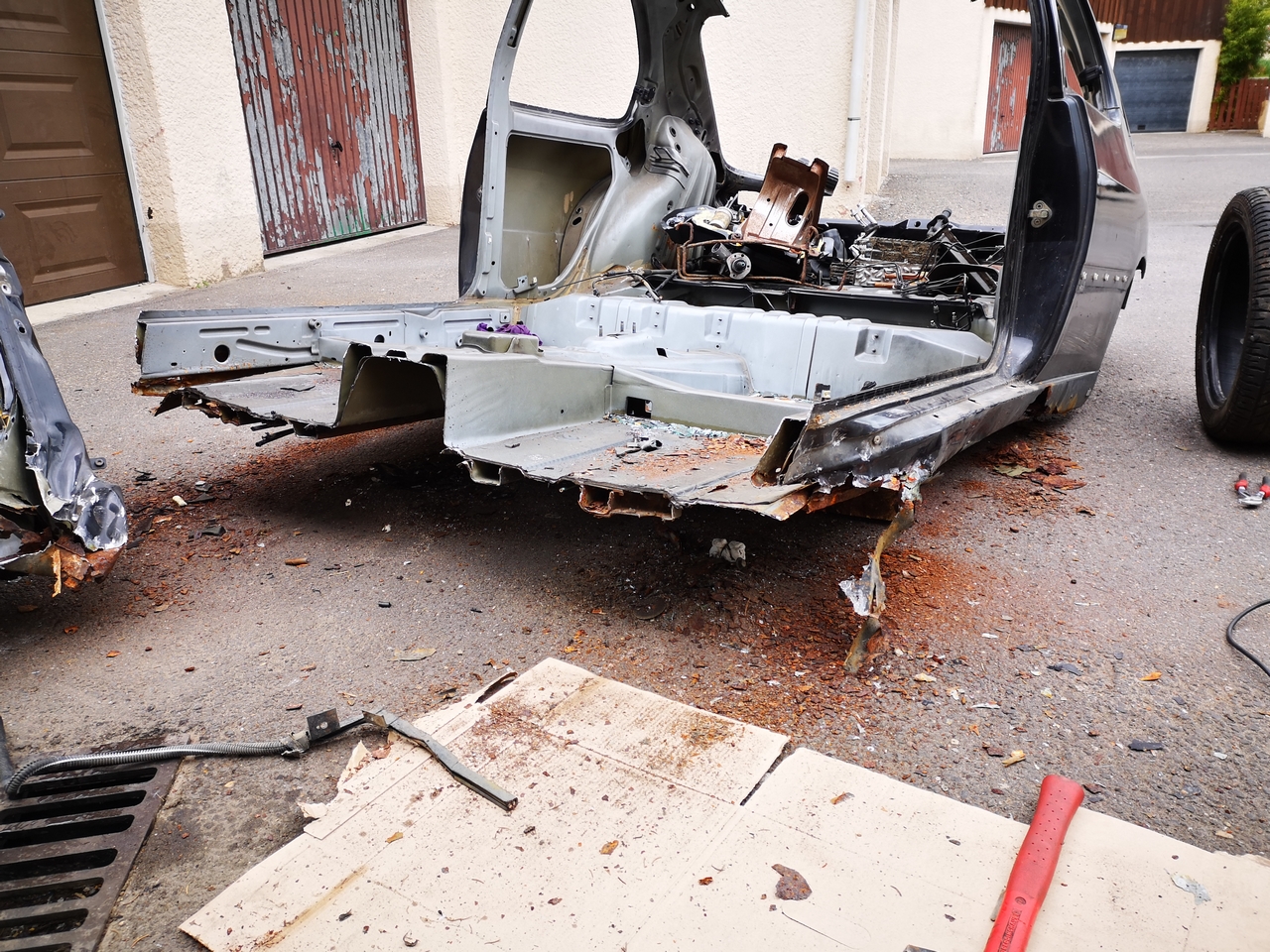

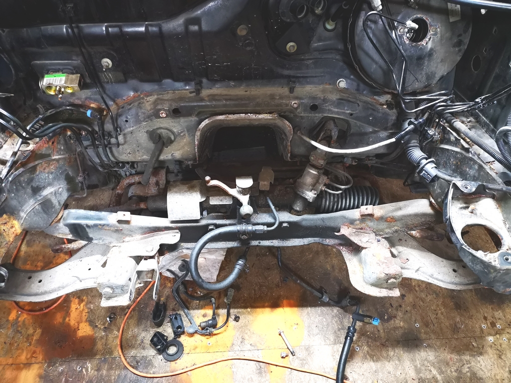

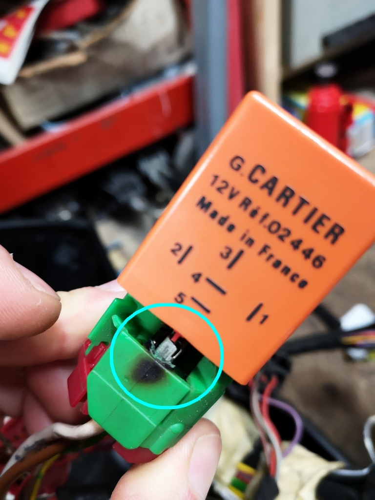

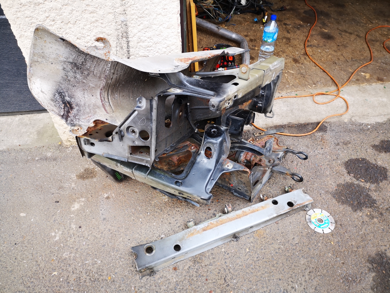

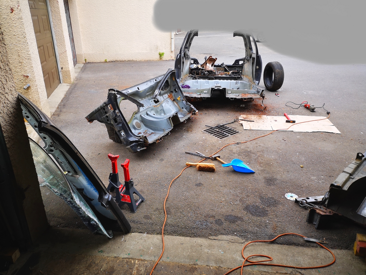

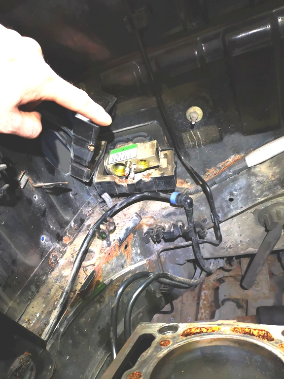

Suite, démontage a 100% :

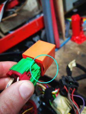

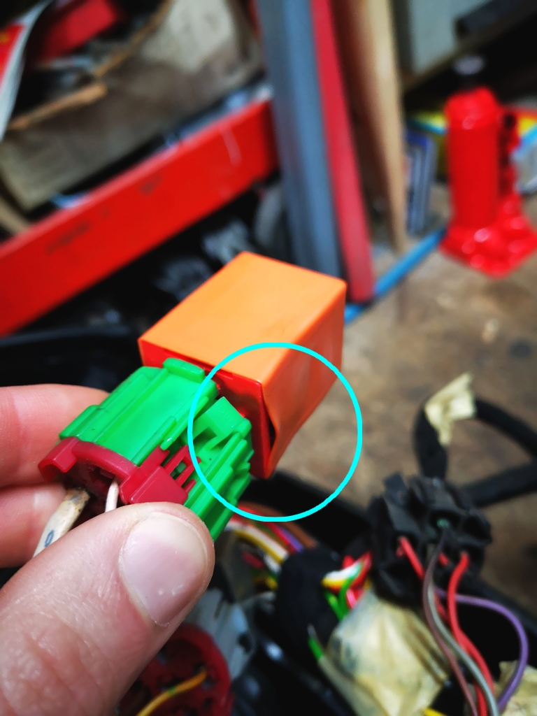

les prises de relaies cramés ainsi que les relaies :

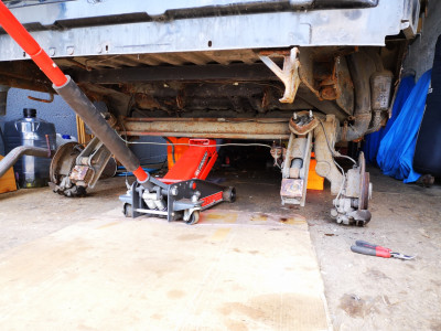

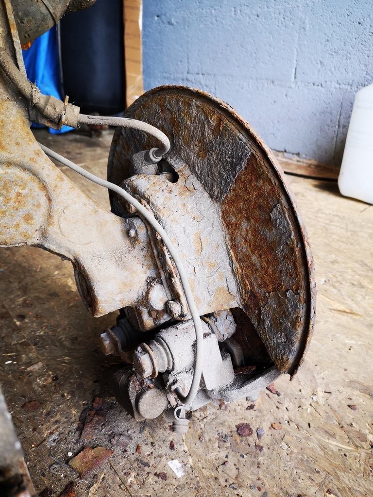

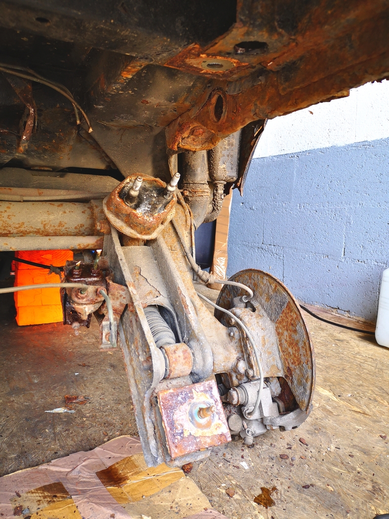

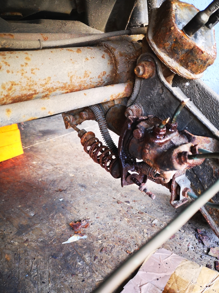

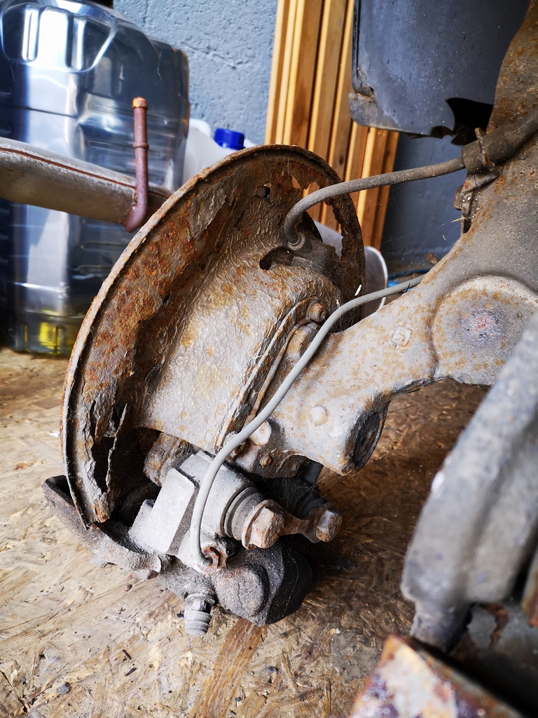

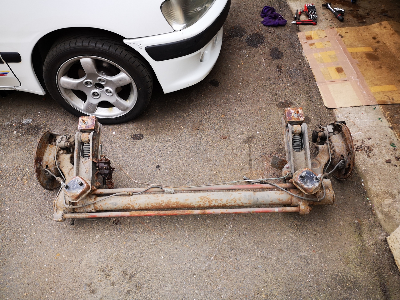

Démontage du train arrière, vive la rouille,et le traitement dit "anti rouille" mis
sur la rouille :mrgreen: [icon_rolleyes.gif] :

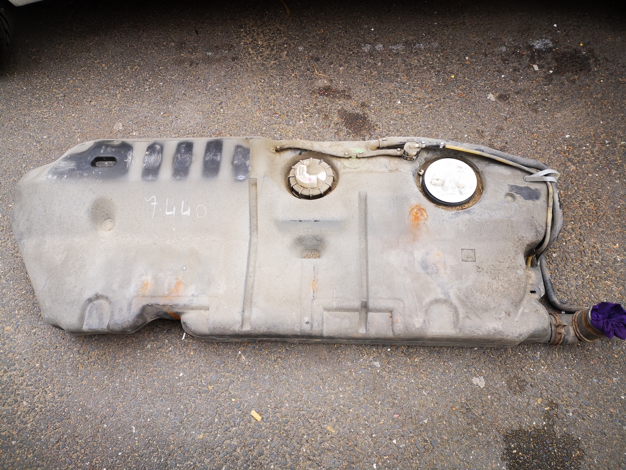

Démontage réservoir:

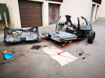

la caisse demonter a 100%:
place au decoupage :clo:
