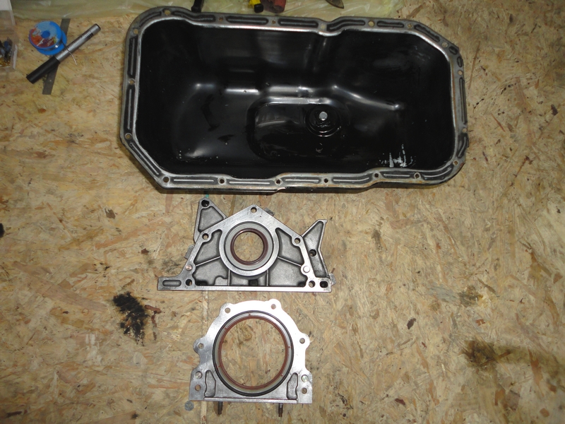

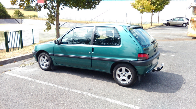

Photo ici de début juillet 2015:

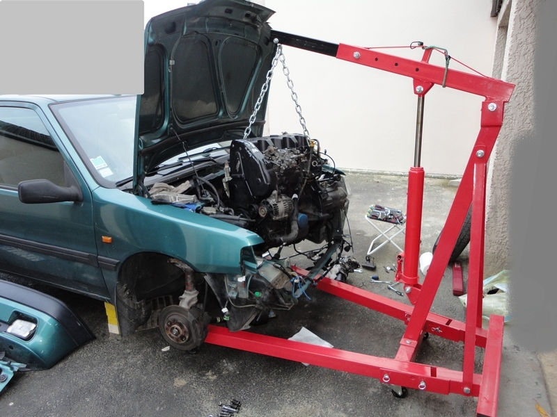

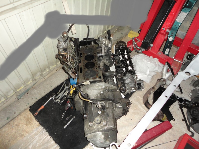

La suite:

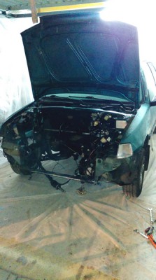

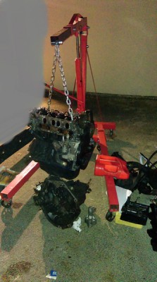

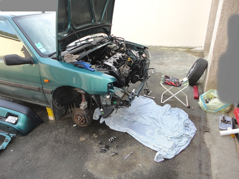

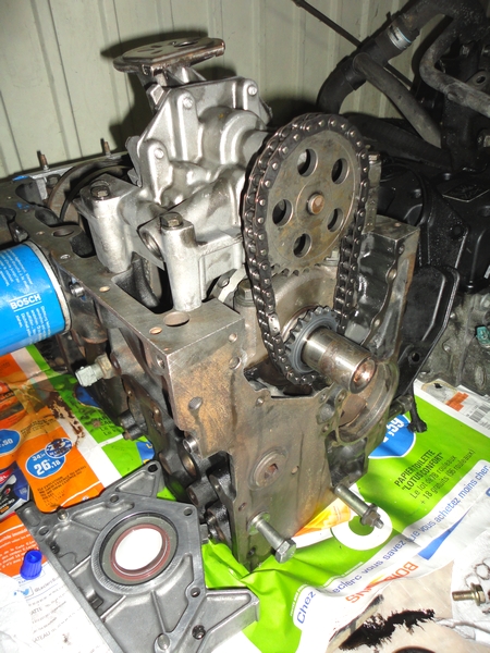

le moteur est sorti,
A suivre +1

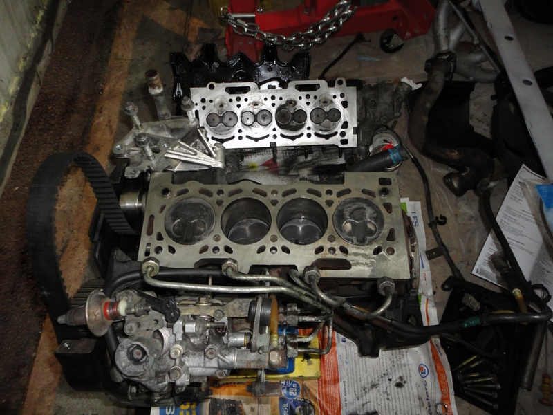

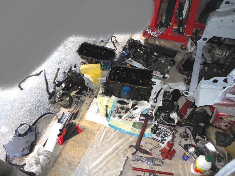

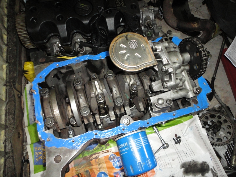

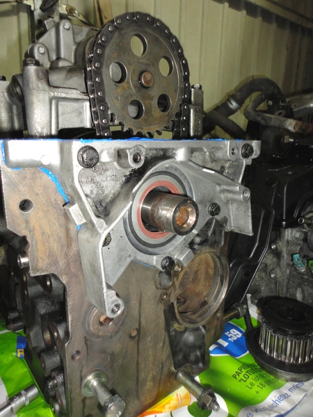

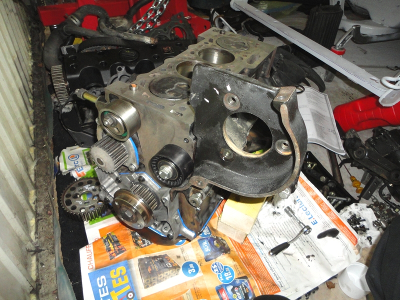

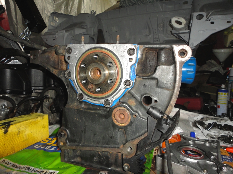

La suite:

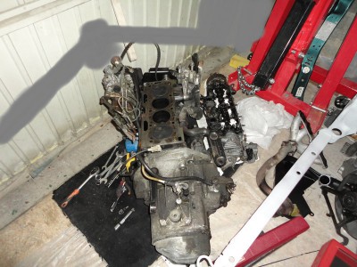

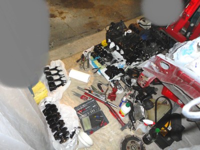

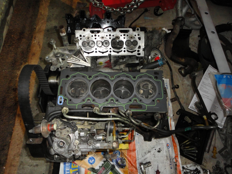

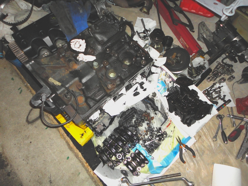

-Démontage complet du bloc moteur pour surfaçage du bm fonte:
au sol, plus de place dans le garage :?
faite pas attention c'est le bordel, c'est pas le top , mais le garage est blindé et j'ai pas d'etablie actuellement, donc au sol ya pas le choix.

La suite:

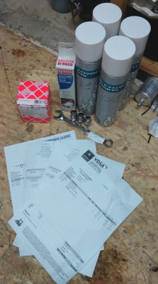

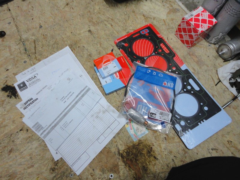

Le bas moteur est partie en surfaçage,puis déglaçage des cylindres.
Toutes les pièces pour remonter le moteur sont commandés.

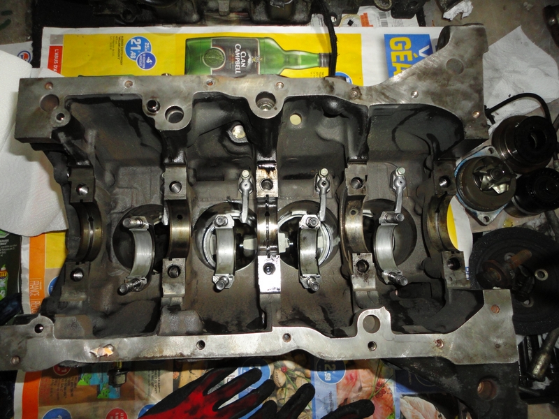

La suite:

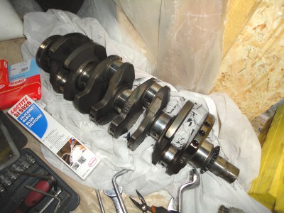

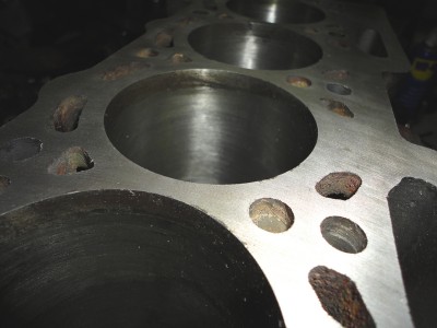

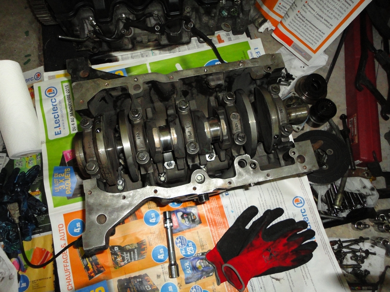

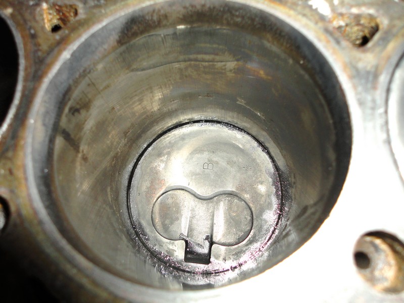

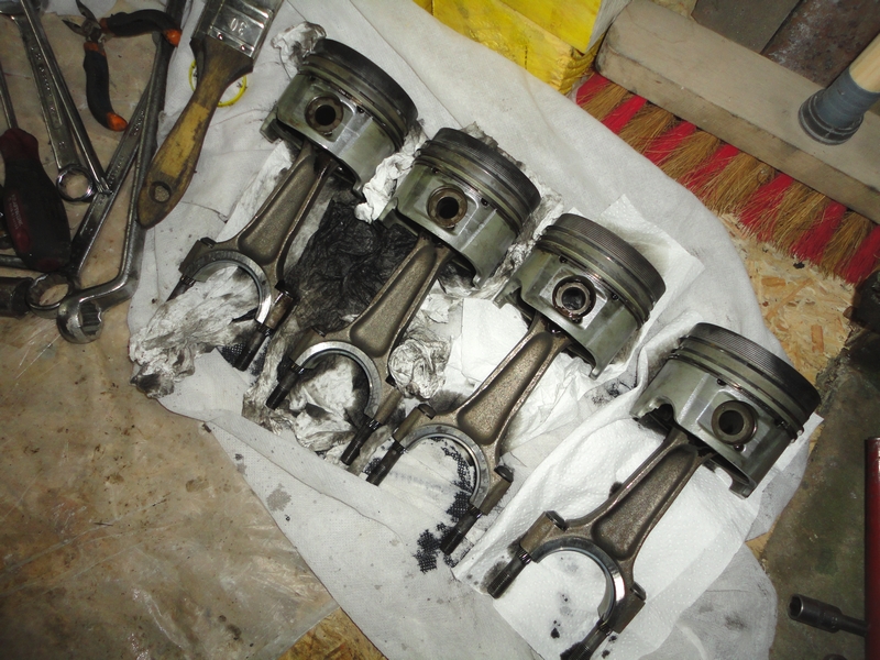

- le bas moteur a été surfacer, 0.1mm de retiré, j'ai ete le recuperer.
- déglaçage ok.
Tout les pièces pour remonter le moteur sont reçu
sauf les segment et bague car âpres contrôle c'est inutile, c'est en bon état.

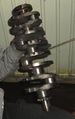

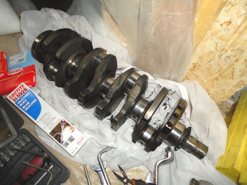

je suis étonné de l’état des coussinet bielle/vilo, il sont en très bon état,quasi neuf :D .
Photo a suivre , remontage en cour

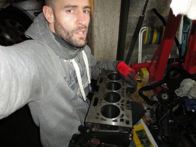

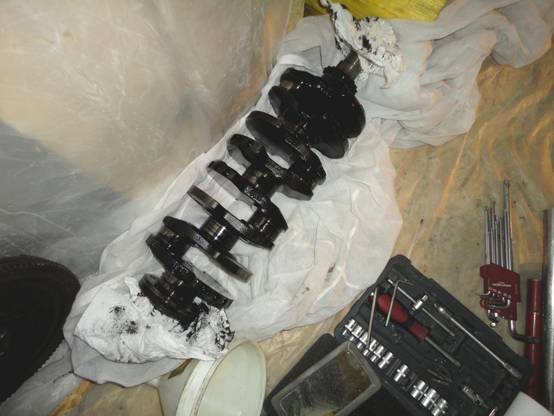

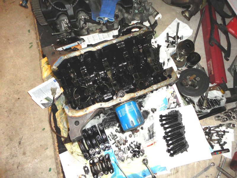

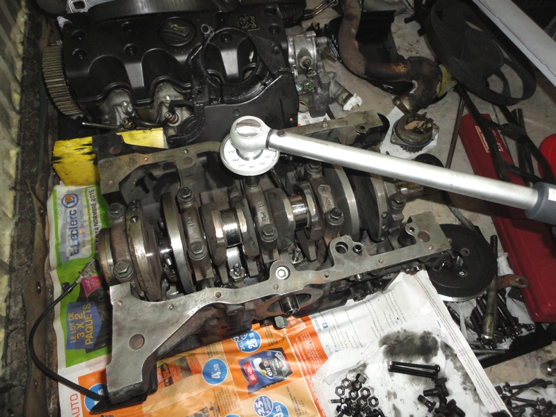

ouep, remontage en cour ;) quand je serait au niveau de la culasse j'irai faire tester sa planéité.
La suite:
-remontage en cour

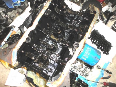

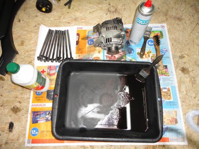

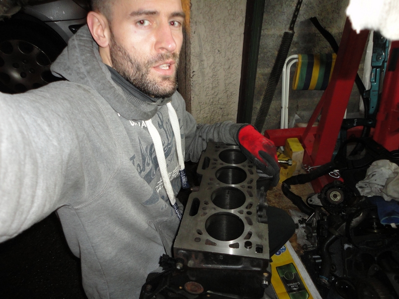

-Pour les puits de vis de culasse j'ai vidé 2X 600Ml de nettoyant frein/dégraissant dans les puits,
vla la merde qui est sortis ^^
Pour le reste, tout est dégraisser et re-huiler pour le remontage.
tout les trou/conduits de lubrification sont nettoyer.

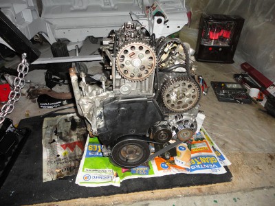

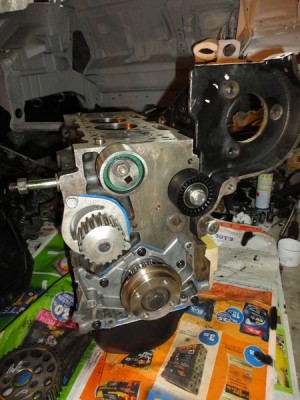

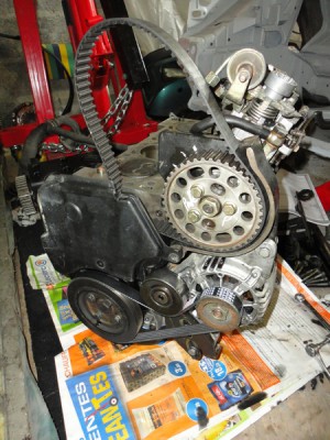

hier, sa se remonte gentiment

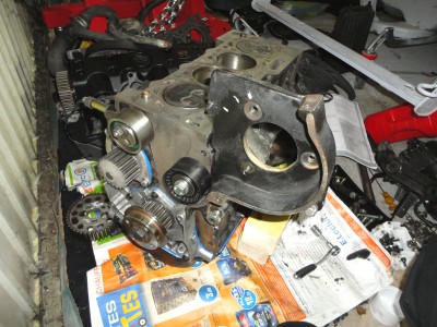

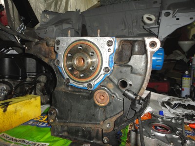

La suite:

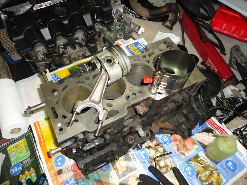

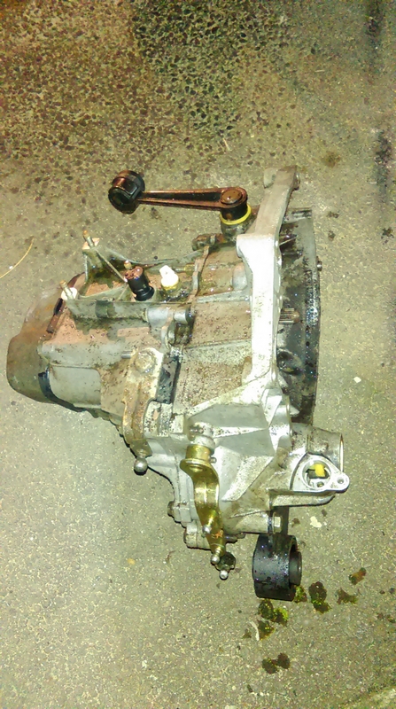

la suite:
-je me suis arrêter dimanche soir au pré-serrage culasse, car mon serrage angulaire
est pourrit, jlai éclater dans le garage âpres un petit énervement :bleu: :mrgreen: faut tout le temps il y aille une couille... :bourrer:
- la boite de vitesse est passé au nettoyage (photo a suivre)
- courroie neuve
J’espère trouver dans le commerce spécialisé lundi soir un bon serrage angulaire, pour pouvoir continuer.
Autre chose je viens de découvrir dans la RT qu'il y a deux serrage pour 1.5D :
pré-serrage 4NM puis 260° pour les 106 phase 1 a partir de mi 94 jusqu’à mi 96 (les dernière phase 1)
ou
Pré-serrage 4NM puis 300° pour les 106 phase 2 1.5d
Pile ou face ? :? c'est le meme bloc meme culasse bizarre se changement :bvoyons:
Entre 260 et 300 sa doit faire un dif de 1/1.5mkg de serrage
Je vais mettre 300° bien sur,bloc de 97 VJZ psa.
A suivre

-la boite passer au haute pression , clean
