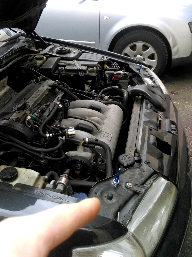

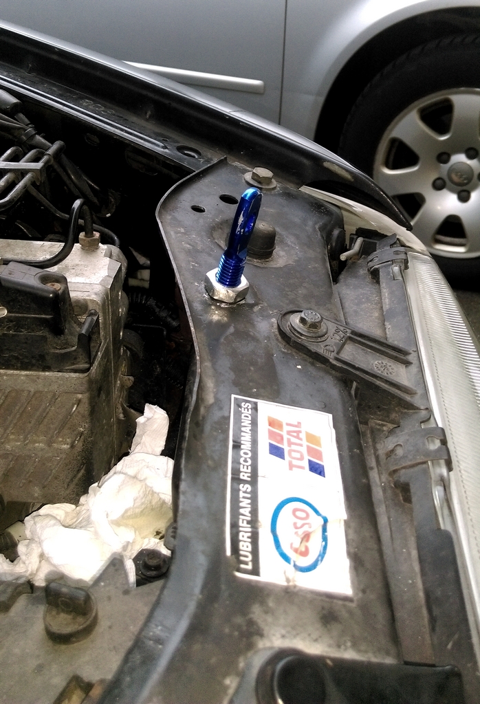

>Modif moteur que j'ai effectué:
- Passage Full E85
- Régulateur de pression à 5/5.5bars
- Filtre de marque Purflux en mousse à maille dense dans la boite à air origine
- Pompe AEM E85 320l/h
- Bougie Bosch platinium gr6
- Pap venturisé et rebords alu interne retiré
- Canister out/ déporté et reniflard d'huile out/ déporter
- Silencieux Rémus
- Cata coupé et remplacer par un tube
Voila, c'est tout.
IMAG3505.jpg [ 277.06 Kio | Vu 3506 fois ]
IMAG3492.jpg [ 408.39 Kio | Vu 3506 fois ]
Ici dans son jus âpres achat, non nettoyer:

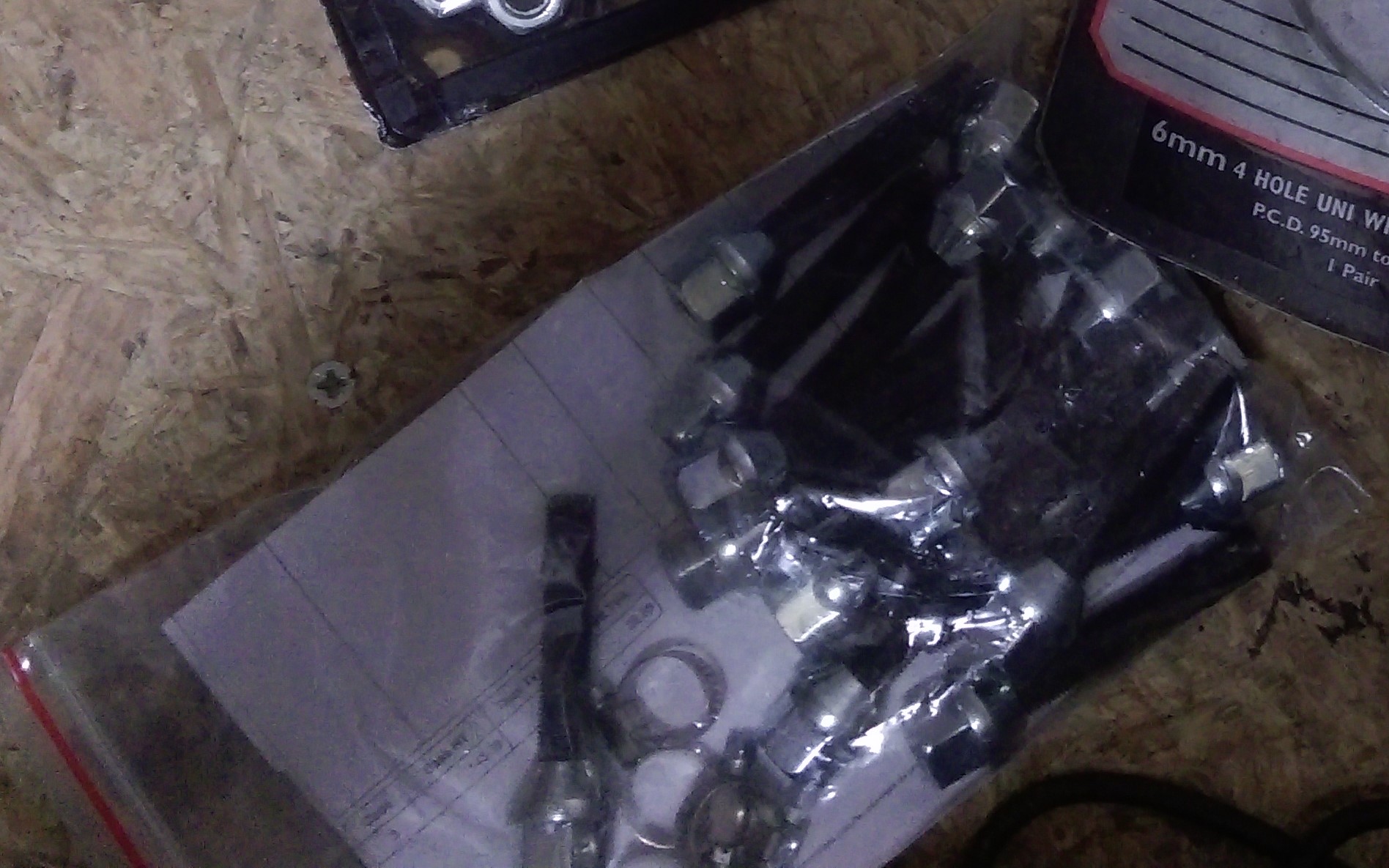

il faut autre que les origine, car effectivement sa touchera, même avec de la cales de 2cm,
il faut des TD 1.2 ou des Turini ou des Sparco.
Âpres d'un coté je veut pas mettre des jantes trop clinquante à cause du risque de vol,
et cela attire l'oeil sur l'auto...
Si je veut mettre le freinage de mon ancienne 406 coupé dessus (305mmx26 étrier 207 rc) :
il faut du 16 obliger.
Pour les cales, je compte mettre du 1.6cm ou 2 devant, et derrière du 2 ou 2.5cm
Niveau taille de pneu, en 16 l’idéal serait du 215/45/16 .
