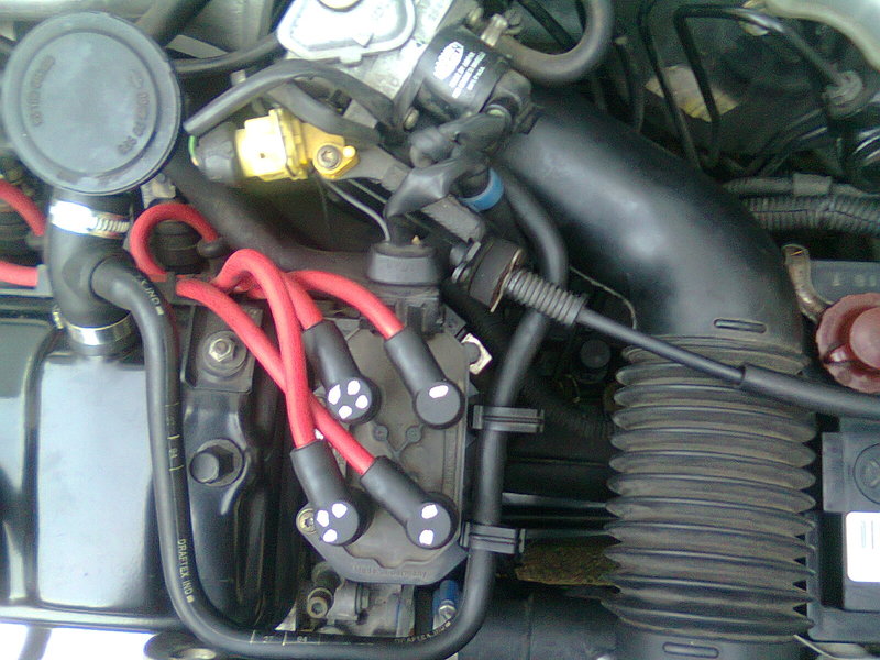

Bonjour,
Désolé pour cette réponse très tardive, mais je viens seulement de recevoir mon coffret pour mesurer la pression d'essence. Je préférais vous donner l'ensemble des infos afin d'être le plus complet possible.
Concernant la pression d'essence, voici mes mesures :
à l'arrêt : 1,8 bar
au ralenti : 2,6 bars
à l'accélération : la pression est montée à 2,9 bars puis redescendue à 2,2 bars, avant de remonter aux alentours de 2,4 bars.
En débranchant le tuyau de dépression, au ralenti, la pression est à 2,9 bars ; le ralenti est très bas dans les tours, instable et le moteur cale après quelques secondes.
En branchant un tuyau de dépression en direct entre le calculateur et la tubulure d'admission, j'obtiens une pression permanente à 3,1 bars.
J'ai remesuré les compressions moteur, j'obtiens :
cylindre 1 (côté distribution) : 11
cylindre 2 : 11
cylindre 3 : 11,5
cylindre 4 : 11
Un grand merci à tous,
Bonne fin d'après-midi,
Sportivement,
Fabien
 Sujet du message: Re: L'AX ne prend plus les tours en 4ème et 5ème
MessagePosté: Lundi 22 Juillet 2013 9:50
Peux tu rouler avec la pression d'essence à 3,1 bars et voir si elle prend bien ses tours ?
