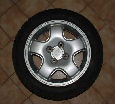

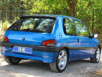

Les jantes de xsi n'existent pas en 15. Mais les jantes de 405 mi16 en 15 pouces (appelées le plus souvent phase II), sont celles qui se rapprochent le plus possible du dessin d'origine et elle rendent tip top sur les xsi. Je te met des photos.

momo6487 -> Sympa les jantes de MI16 ! ça la dénature pas trop c'est top :bien:
J'en ai trouvé des pas trop chères a refaire !
Donc sur ce modèle, le montage du freinage de la 406 coupé V6 est possible avec cales ?
