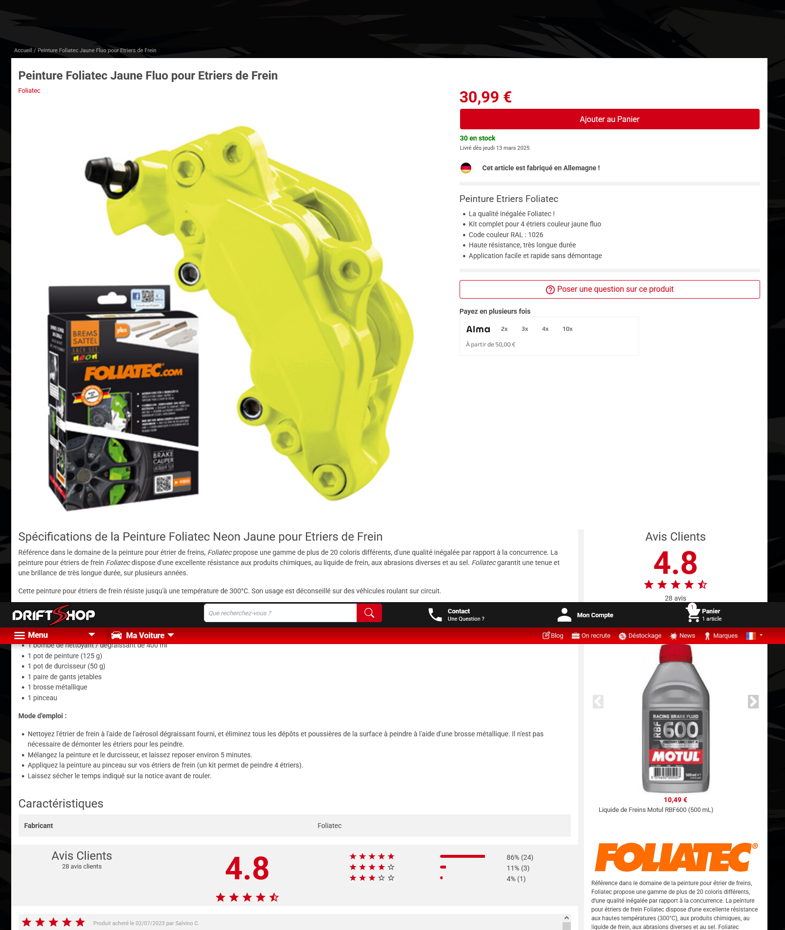

Je me tâte à essayer se kit Foliatec jaune fluo.
Mais franchement, je pense d'expérience en carrosserie que cela sera de la merde.
Car déjà, je vois pas d’après fournis dans le kit, qui ferait office d’accrocheur.
Ya du durcisseur ok, cela est certainement parce que c'est du brillant direct, et que peinture froide cela va couler....
Mais sinon, ya rien d'écrit concernant les spécificités de cette peinture à la tenu de la chaleur.
Alors pour ceux qui ont mis cela, sa tient vraiment ou c'est de la merde qui bulle à la chaleur
puis crame marron puis fini par se décoller ?!?!?!?!?
Moi qui peint mes étriers avec de la KF haute température (HT), plus vernis HT, je connais la chanson.

Je peux déjà te dire que leur peinture est un peu trop liquide, du coup elle a mal couvert les arêtes sur mes étriers, même après 2 couches ! Ça rend quand même bien si on regarde pas trop près. J'ai aussi fait mon couvre culasse avec et c'est mieux parce que les angles sont arrondis.
