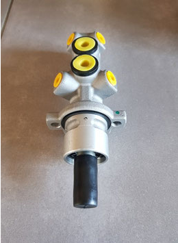

Niveau MC il existe le 25.6mm (il en existe encore 2 version au dessus pour 106):
