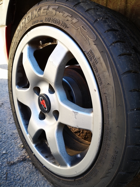

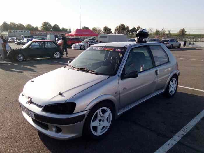

Mes 15p sur ma XS, je ne roule jamais à 2.5b préconiser [icon_rolleyes.gif]
Car soit sa patine, soit sa glisse...
je roule à 2/2.2b à l'avant par exemple et 1.8b derrière pour que l’arrière colle au sol en virage comme
on à "pas" de poids derrière et une enclume devant qui fait le poids du EW10J4 2L 16S....
De plus, la pression peu vite grimper dedans, donc.....
(Si c'est pour mettre 2.5b et se retrouver à presque 2.8/2.9b.. non merci).
> Les suspensions seront moins solliciter à 2b plutôt car 2.5b.
Le pneu amortis les petites aspérité de la route.
Oubliez pas qu'on fait que 800/900kg, donc gonfler les pneus """béton""" est pas bon !

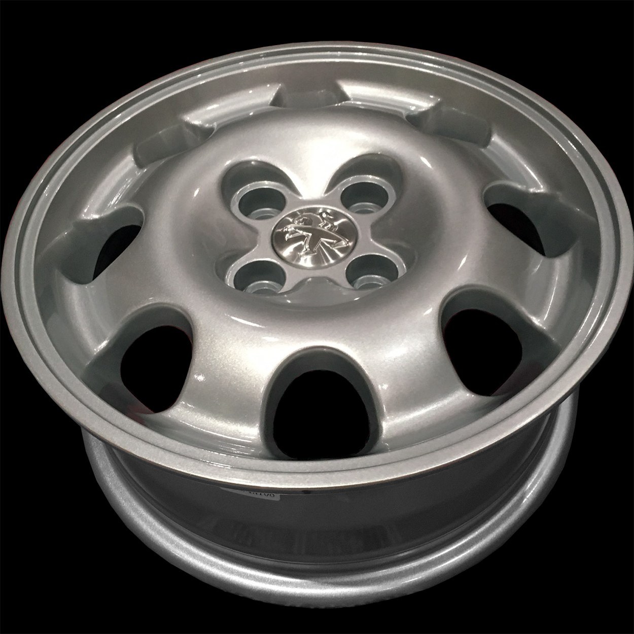

Jante type tôle, en alu, ref "Steelie" de Citroën C5, en 15p, ET18, elles font 4.85kg !!

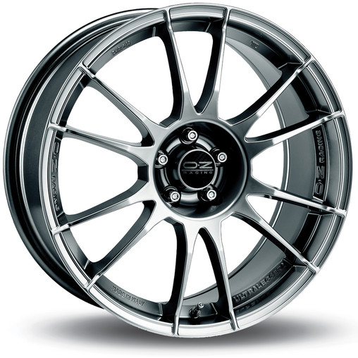

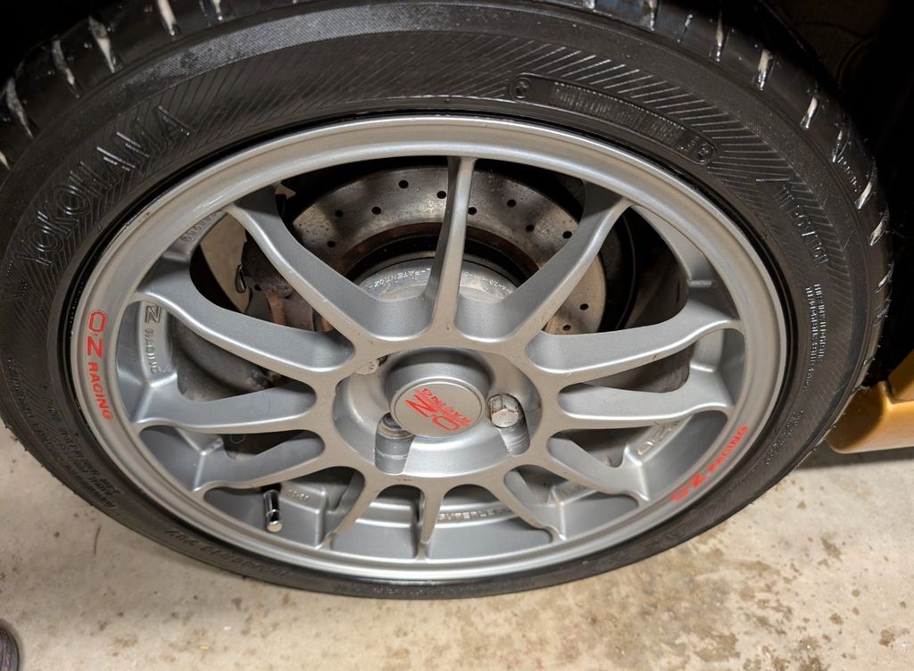

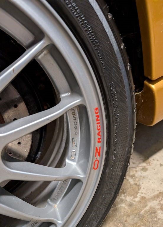

Les oz ultralegerra en 15p, 7p de large font 5kg
(Attention: un touché de trottoir = jante voilé !)

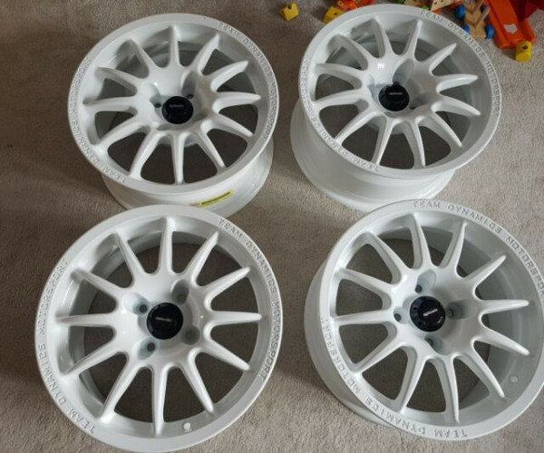

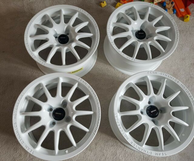

Les team dynamics 1.2 en 14p 7p, font 5.7kg
Les team dynamics 1.2 en 15p 7p, font 6.2kg

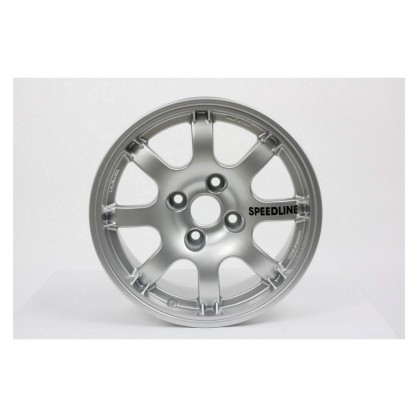

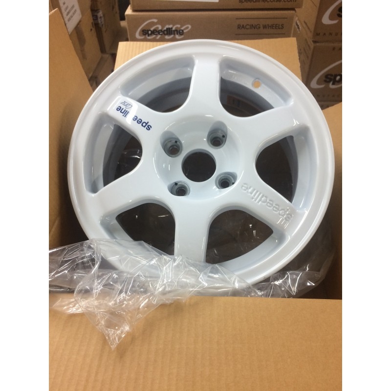

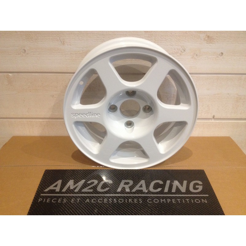

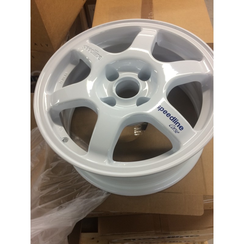

Les SPEEDLINE TYPE 2108 en 14p font 6.4kg

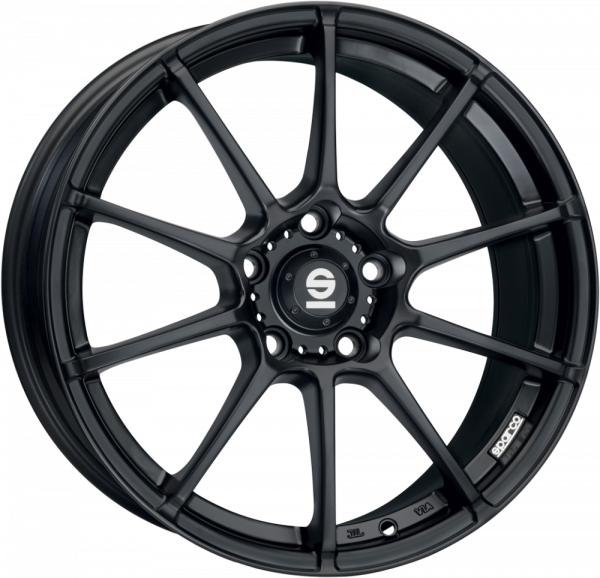

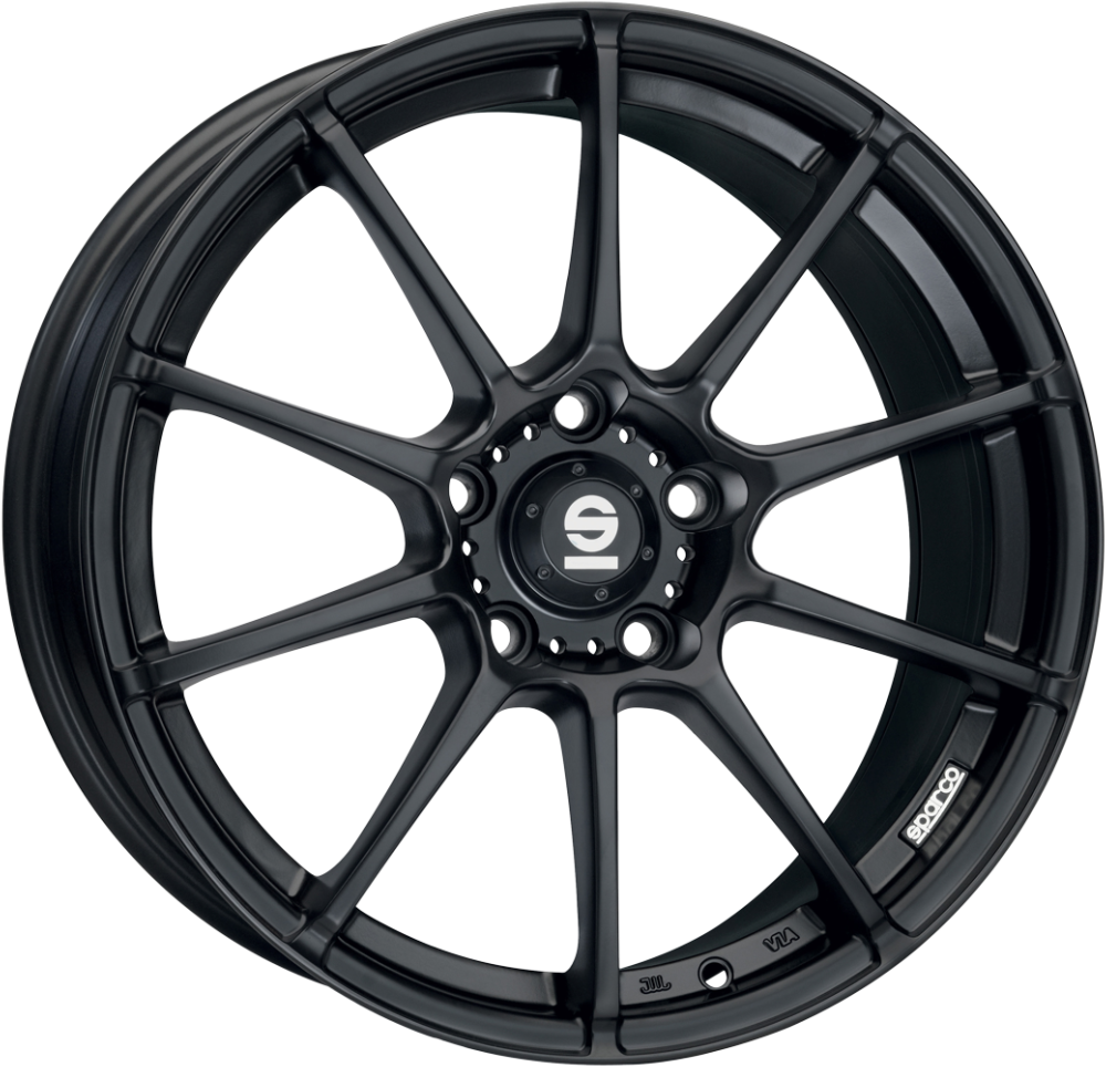

Les sparco assetto garra en 15p font 7.3kg

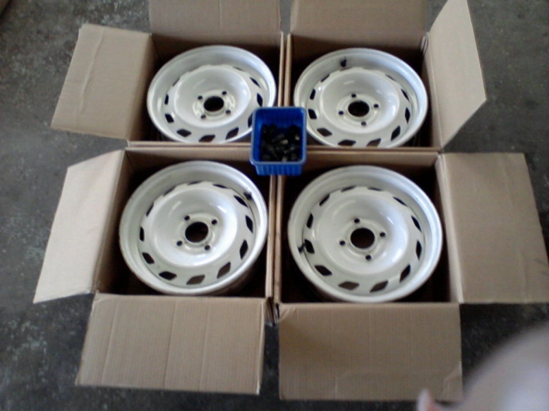

Les tôle de rallye en 14p font 7.5kg

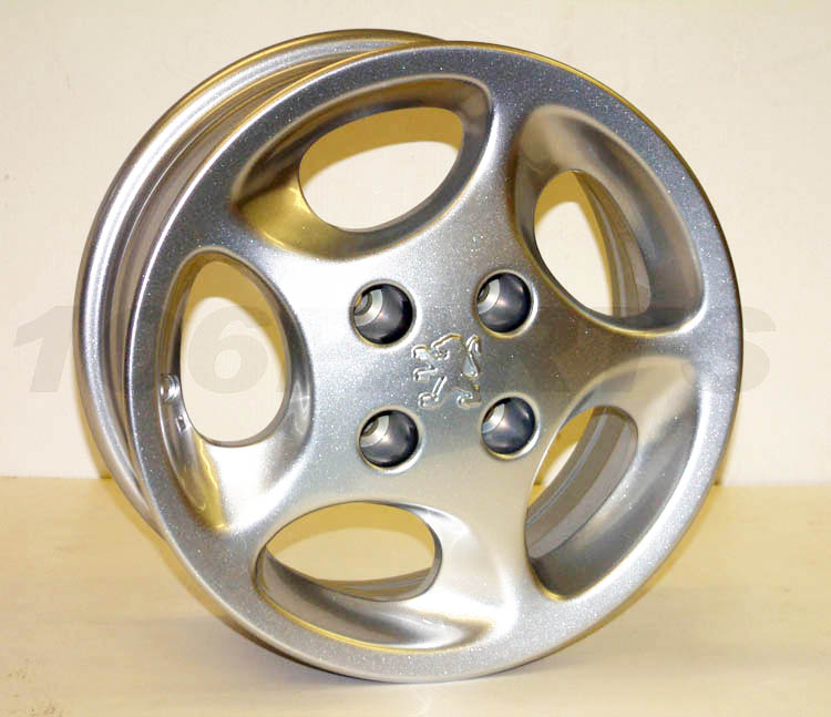

Les alisée 14p de 106 s16 font 7.5kg
(Attention ces jantes ont pas de trous de centrage)

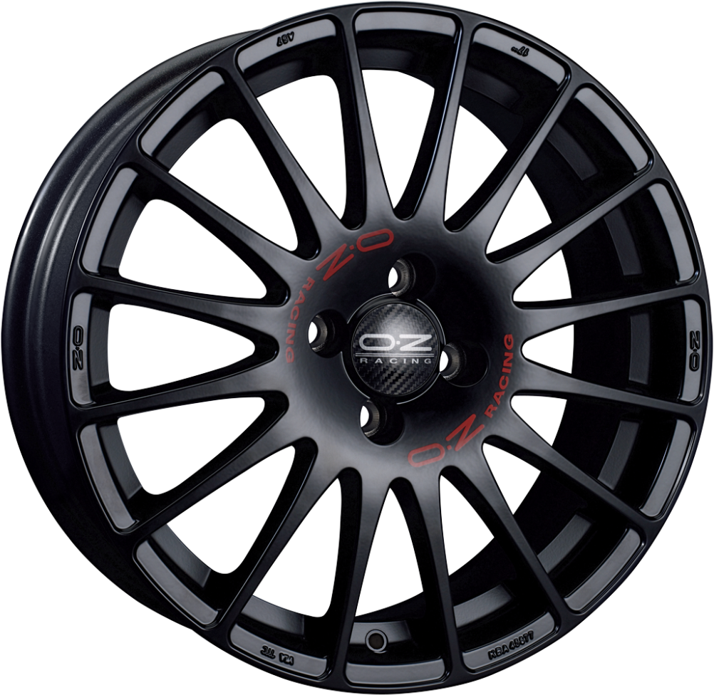

Les oz Superturismo en 15p font 8kg
Screenshot 2026-01-01 at 05-53-25 Jante alu OZ SUPERTURISMO WRC 15 BLANC 4x108 Quartier des Jantes.png

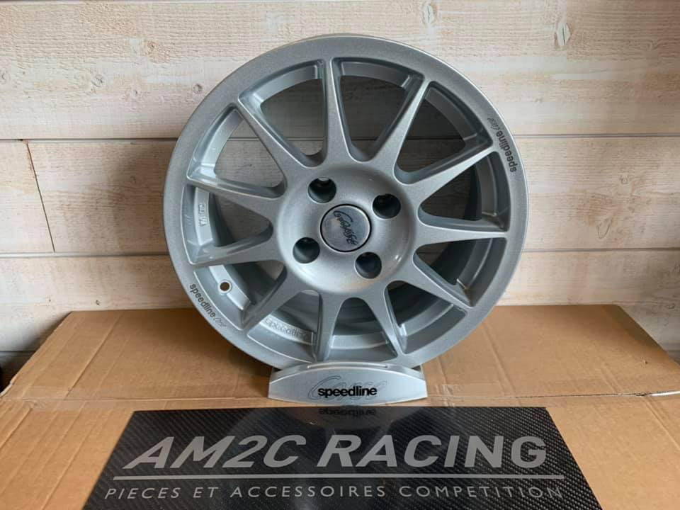

Les SPEEDLINE TURINI TYPE 2120 en 15p font 8kg

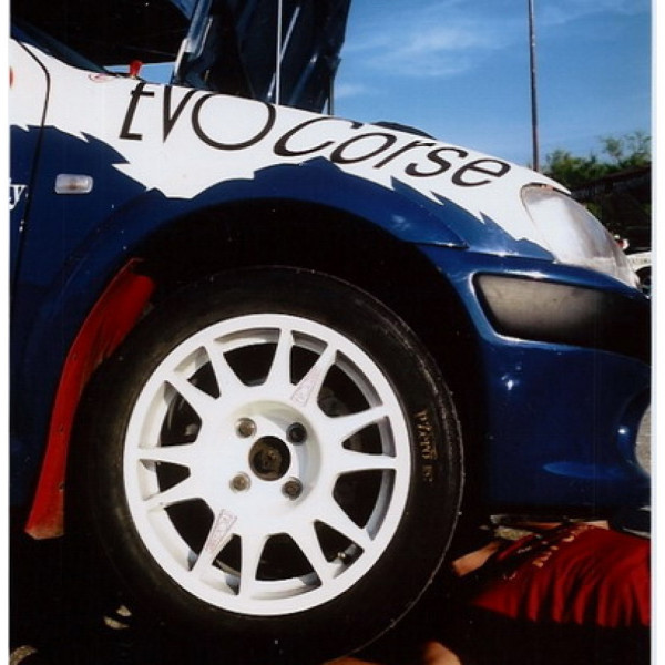

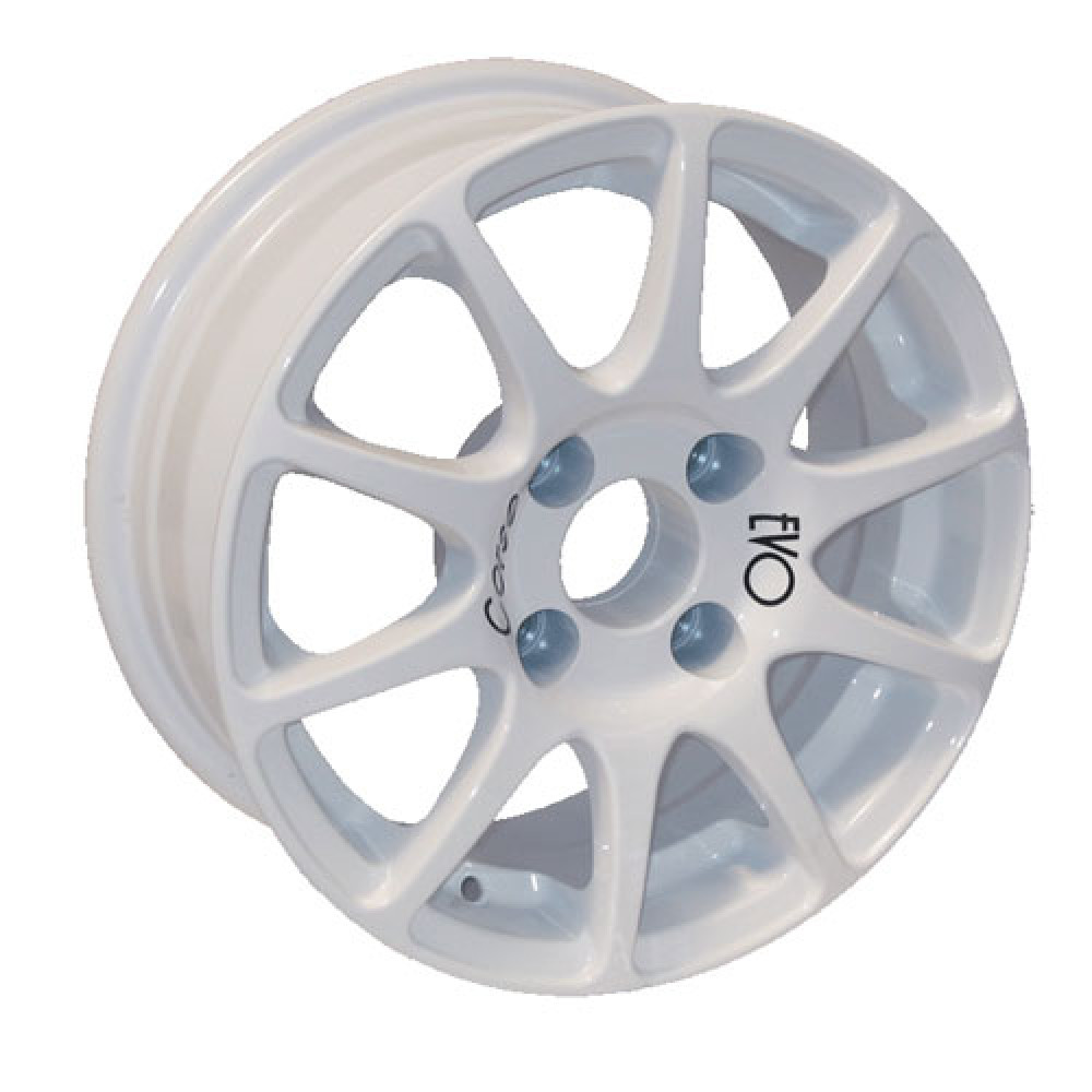

Poids non trouvé pour le moment :
Jante Evo Corse 6p (largeur) -14p :
Jante Evo Corse SanremoCorse 6p (largeur)- 15p :
