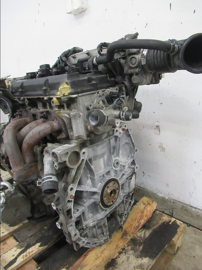

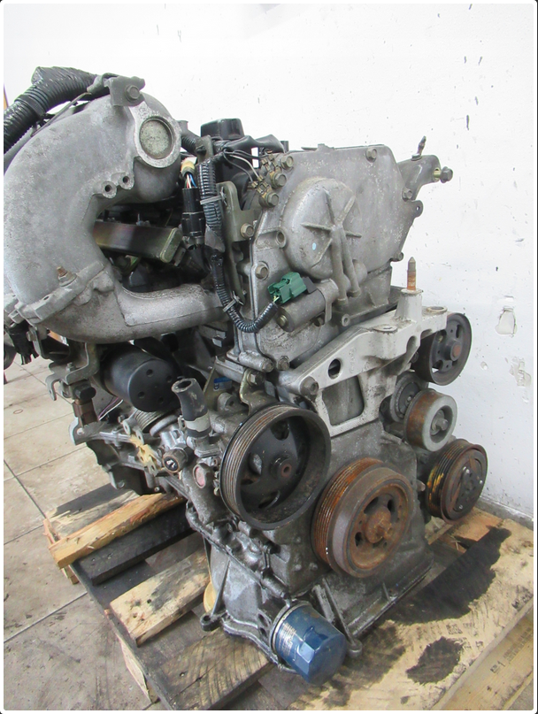

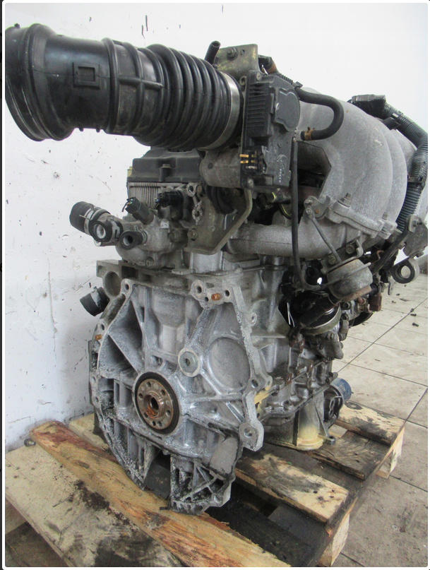

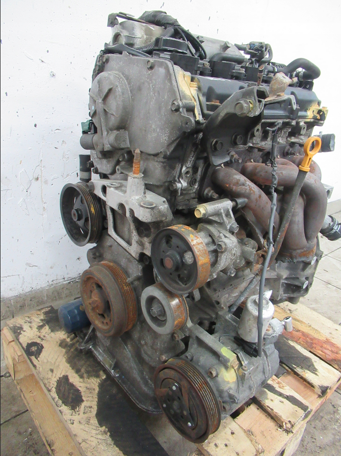

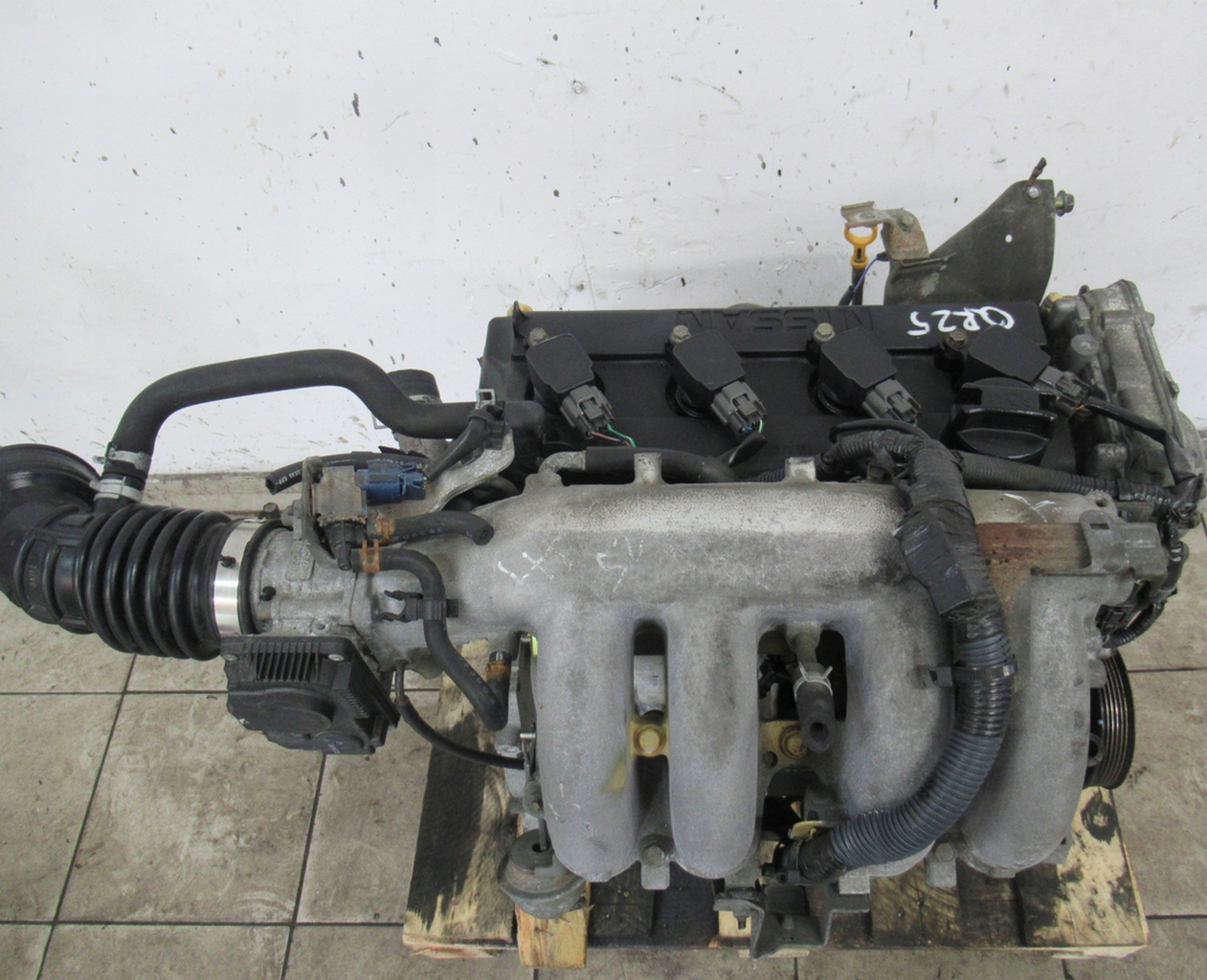

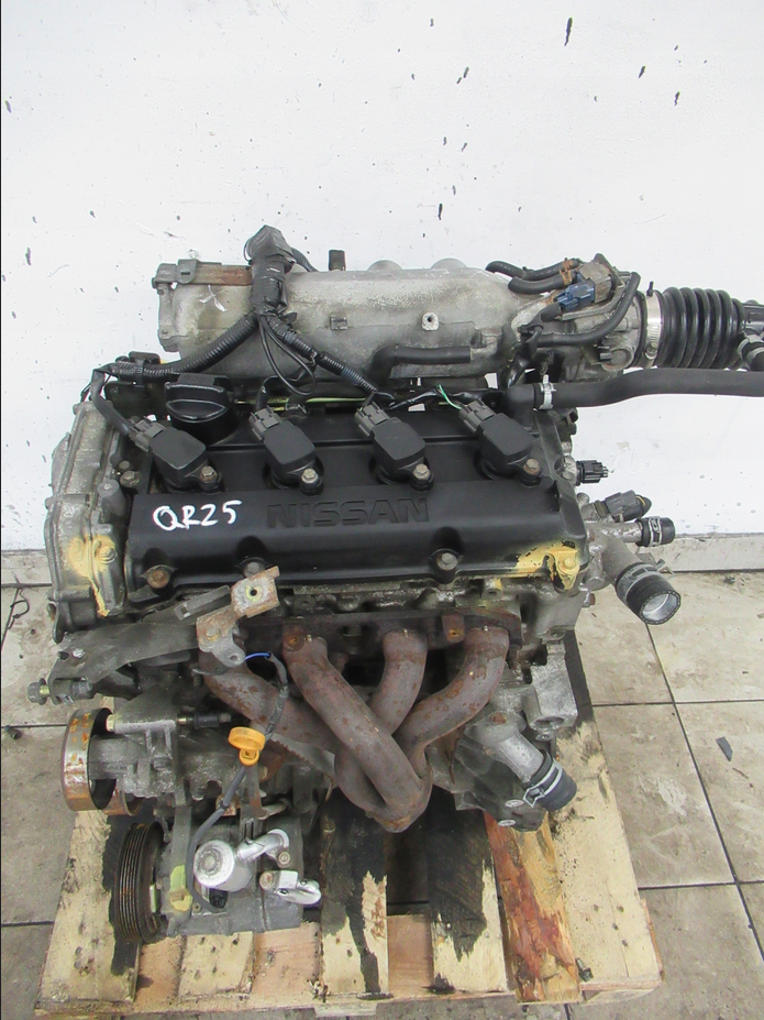

Hello,
Dans se post, je mettrai les blocs moteur qui se prête bien à un swap sur 106 (ou 205/309/306/406 ect..).
Ici pour commencer le gros bloc atmo 4cylindre en ligne SR20VE Nissan 2.5L (2488cm3) de 170ch de Nissan Primera 3.
Intéressant pour 306 par exemple ou 205.
Bloc en 89x100 (le EW12 PSA est en 86x96 pour 2231cm3)
Bloc qui développe 170ch à 5600trs-min et 246nm de couple à 4000trs-min.
Bloc qui à 10.5 de RV statique.
Bloc routier avec surement des arbres qui ouvre quasi rien (un peu comme le EW12 PSA enfaite).
Bloc qui est en alu, donc probablement pas plus lourd que notre TU5 fonte ou pas de beaucoup..
5/6 chose intéressante avec se bloc:
- Il est pas large.
- l'admi est derrière.
- l'échap est devant.
- Le support moteur gauche est pas mal, et pas mal positionné.
- Se bloc se trouve en France sur les Renault Koleos ???? (sauf erreur de ma part)
- Une carto apporte déjà 14ch et 19nm ! donc 184ch et 265nm
Niveau préparation,
il suffit de 4/5 truc pour l'amener à 200ch (carto/ décata/ sup reniflard/ RV à 11.5/ Full E85/ bougie froide/ grosse ram-air et filtre mousse dans la BBA),
Au Japon se bloc en version *bis sort 190ch déjà.
Il sera donc facile de l'amener à 250ch atmo avec du AAC léger à 260/270° et 9/9.5 de lever.
Les 300ch seront bien entendu possible avec 2.5L de cylindrée en atmo et + même.
Screenshot 2023-11-02 at 00-14-38 Silnik-kompletny-X-trail-Primera-2-5-16V-QR25 (Image JPEG 1920 × 2560 pixels) - Redimensionnée (36%).png
