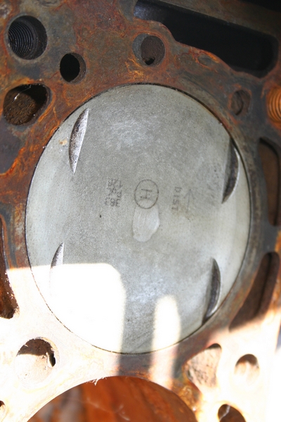

Commentaire: PISTON XU10J4R
img-28105528ee.jpg [ 95.54 Kio | Vu 16656 fois ]

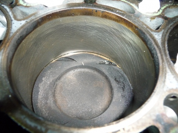

Commentaire: PISTON XU10J4RS
4728145820_0b6f7a716d_b.jpg [ 178.52 Kio | Vu 16656 fois ]

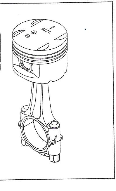

Voilà pour les pistons:
XU10J40001.tif
XU10J40001.tif [ 200.2 Kio | Vu 16633 fois ]
j'arrive pas a voire les photo

Photo :
Piston XU100001.jpg [ 67.16 Kio | Vu 16532 fois ]
