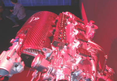

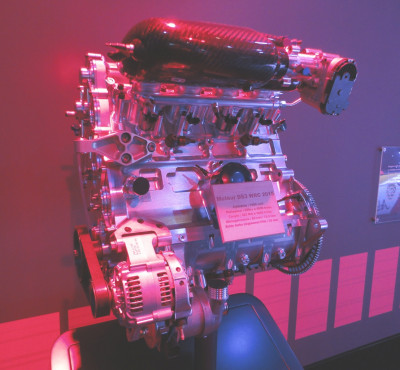

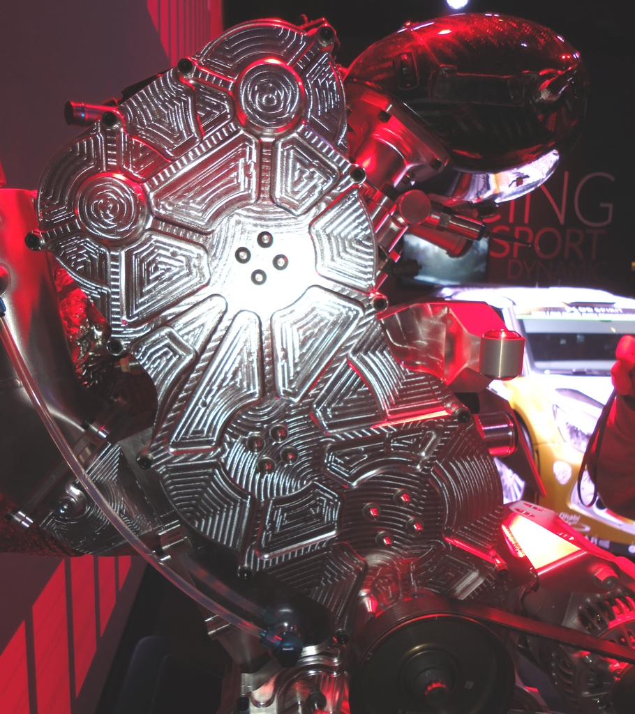

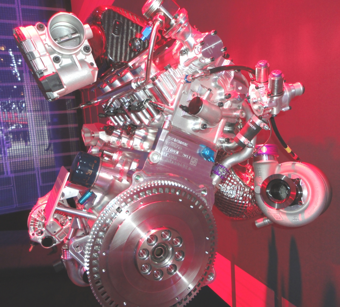

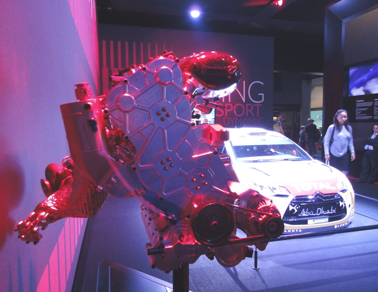

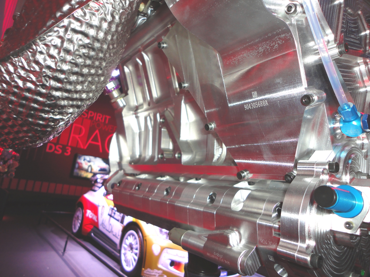

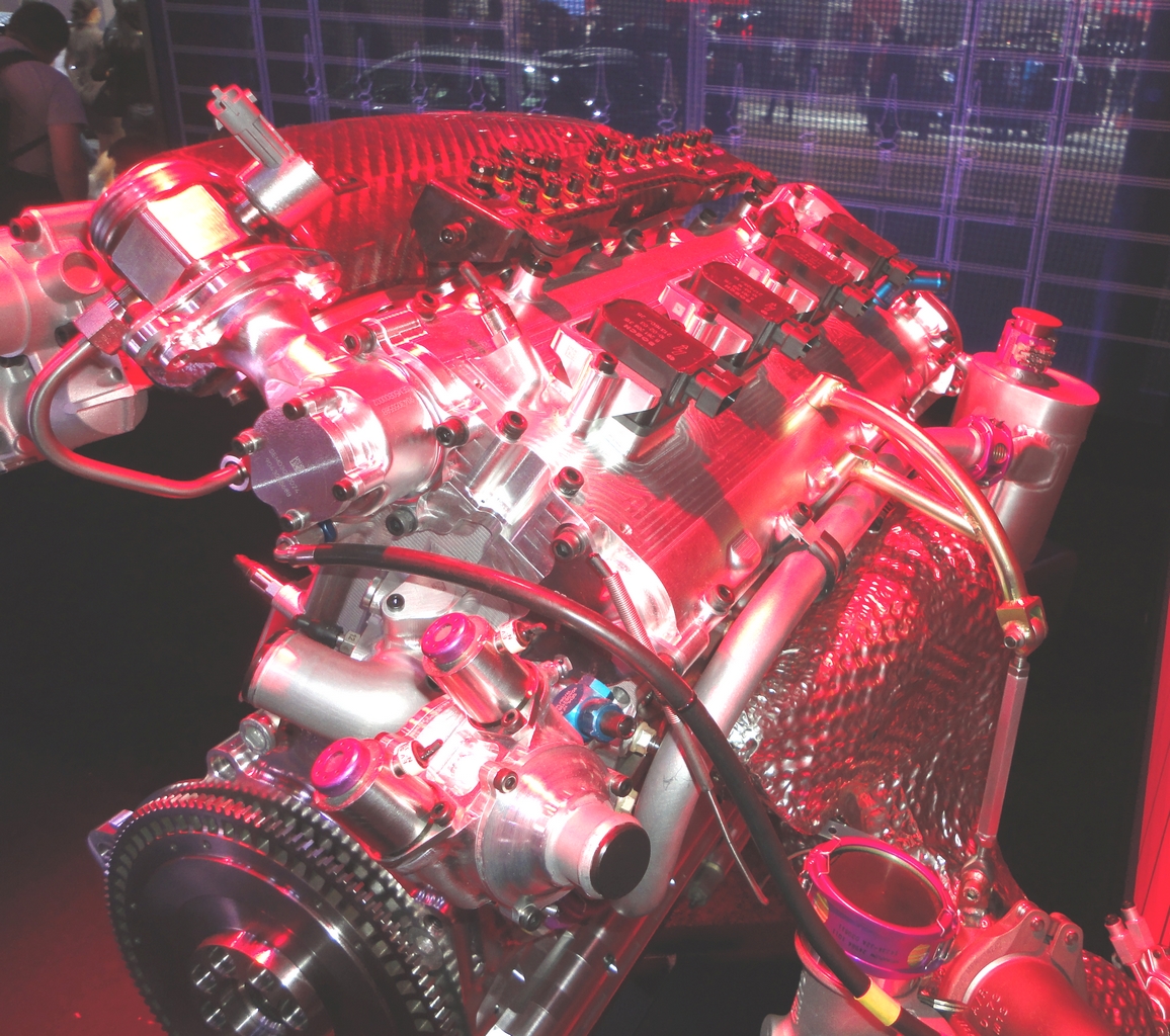

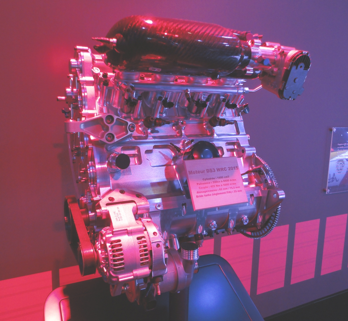

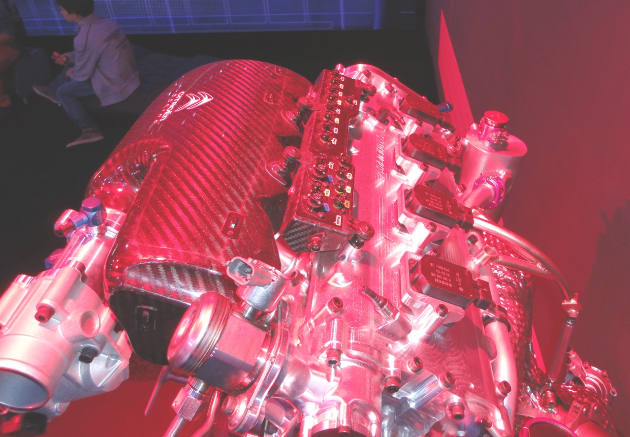

Noté la taille du pap, ont dirai pas plus gros que celui de xsi :bvoyons:
Photo par mes soins en 2014 au salon de l'auto.

Avec la bride au niveau du turbo, es-ce qu'un papillon plus gros ne serai pas contreproductif ?
 Sujet du message: Re: bloc ds3 wrc2014 ~ 1.6L 320ch à 6500trs (82x75.5)
MessagePosté: Mercredi 04 Septembre 2024 4:06
Messages: 5128
Il est noté bride turbo 33mm réglementation FIA.
Effectivement donc il y a un rapport.
Et du coup,
comme le bloc à du être conçu autour des règles (comme en motoGP), pour avoir le plus de
perf avec celles-ci :
Cela explique en partis le bloc supercarré en turbine avec une telle bride.
