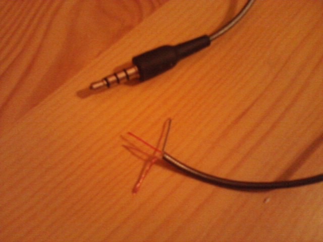

j'ai 4 fils au bout de ma prise jack , j'en fais quoi ?
j'ai commandé le logiciel + cordon powerdyn
mais magicrpm c'est le logiciel ou interface pour utilisé l'allume cigare comme source?
Commentaire: c'est un bon début pour le cablage ? merci

Je ne peut pas trop t'aider pour les 4 fils car tu doit avoir une prise jack stereo et tout le bordel, il faut trouver le bon.

pour la prise jack j'ai laissé tombé, j'attend le cable powerdyn. +1
