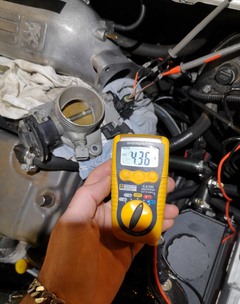

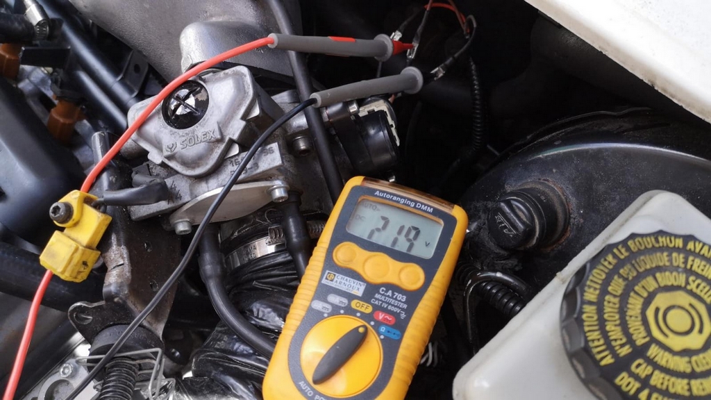

Tension relever avec le potentiomètre de XU7JP sur le papillon de rallye 1.3L (plug & play)
en position volet fermer: 2.19v
Tension relever avec le potentiomètre 1.3l rallye sur le papillon de rallye 1.3L
en position volet fermer: 3v
Tension relever avec le potentiomètre Bosch 0280...003 de 106XS phs2 sur le papillon de XS 1.6L phs2
en position volet fermer: 0.47v
Tension relever avec le potentiomètre Magnetti de TU5JP NFZ 1999
(L3+ de dernière génération avant le L4 NFT TU5JP+ type saxo 100)
90ch de 306 phs2 en position volet fermer sur le papillon de TU5JP NFZ L3+ 1999: 4.47v..

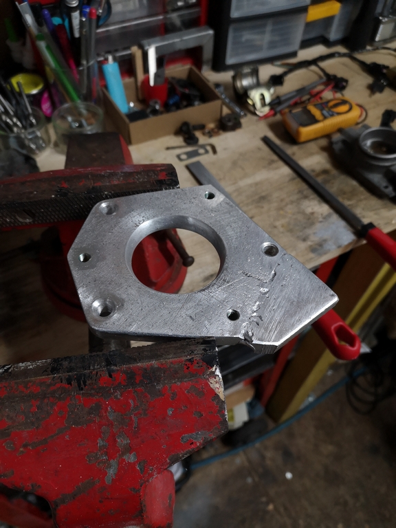

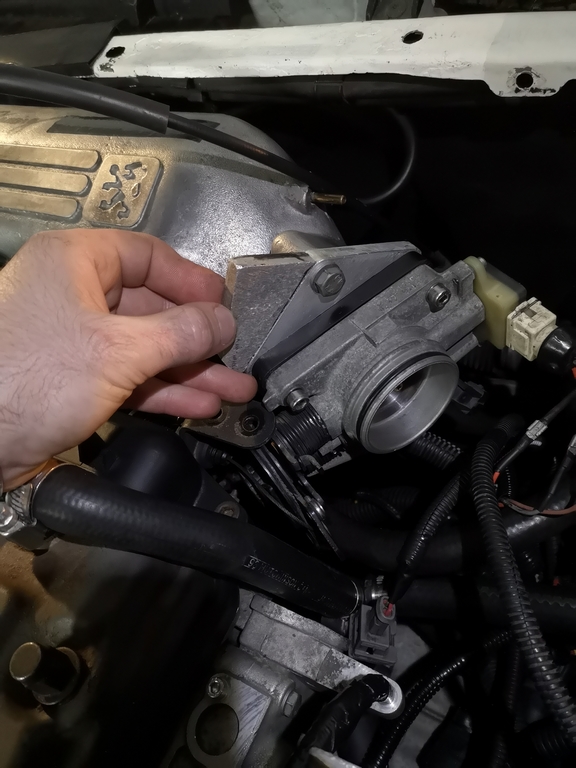

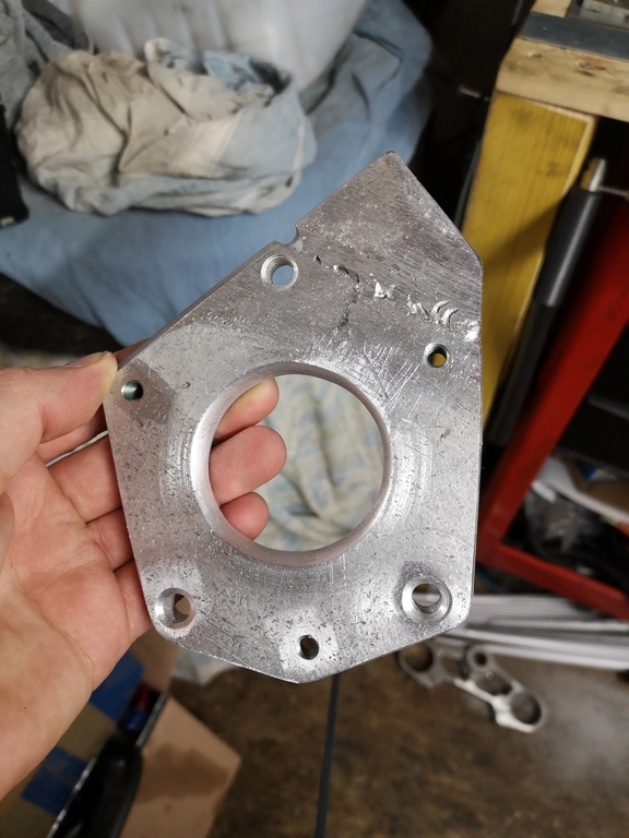

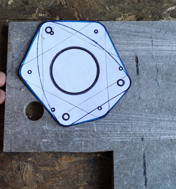

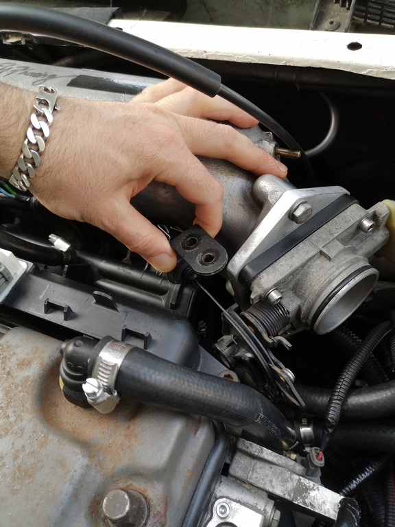

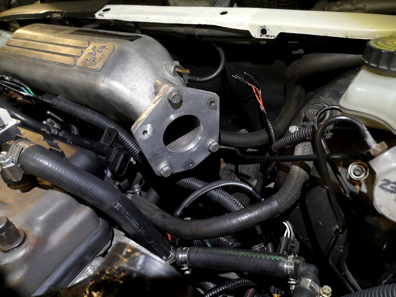

Je me fait 2 cales pour mettre le papillon de XS (avec le volet de TU5JP+ / XSI 1.4L sans perçages),
sur le plenum de rallye.
La complexité de cette cale c'est:
1/ L'entrer du plenum est en 55mm
2/ La sortie du pap est en 52mm
Attention je ne parle pas de la dimension du volet, qui à rien à voir pour la cale,
mais bien de la sortie du pap et de l'entré de la pipe d'admission.
3/ Le papillon de XS/XSI ne peut pas se posé directement sur la cale
(son systeme d'ouverture volet gêne la pose, touche la cale),
il faut donc en faire une deuxième, a mettre sur la 1er, ou faire en 3D une pièce
d'un bloc, pas possible pour mou j'ai pas de machine 3D.
Le but de cela est d'avoir le potentiomètre d'origine, en position origine, avec le branchement d'origine :o|
Si jamais je trouve un potentiomètre plug & play pour le papillon de rallye 1.3L, avec les bonnes tensions,
je le remettrai :bbah:
Donc là je passe d'un volet de 54mm à un volet de 50mm, c'est pas trop grave car le volet en 54mm
ne servait pas des masses entre 70 et 100% d'ouverture (trop gros pour rien surtout usiné comme le miens [icon_rolleyes.gif] ).
Je vais tout de même simplifier le papillon de XS au maximum :D
Si je trouve ou régler avec exactitude la data pour l'ouverture pap (angle °/ tension), je pourrai
remettre le pap de rallye avec le potentiomètre de XU7JP par exemple..
A suivre je suis dessus.

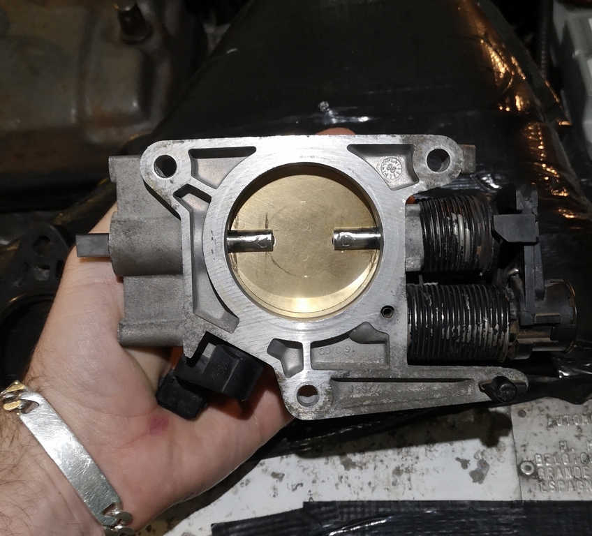

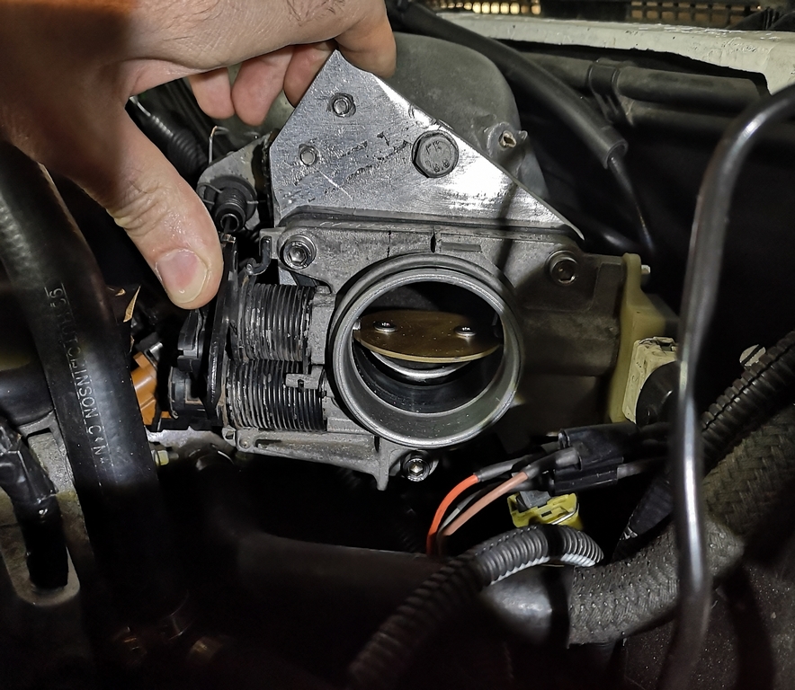

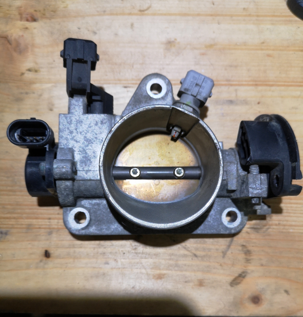

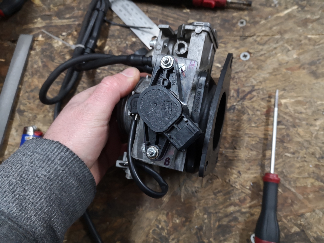

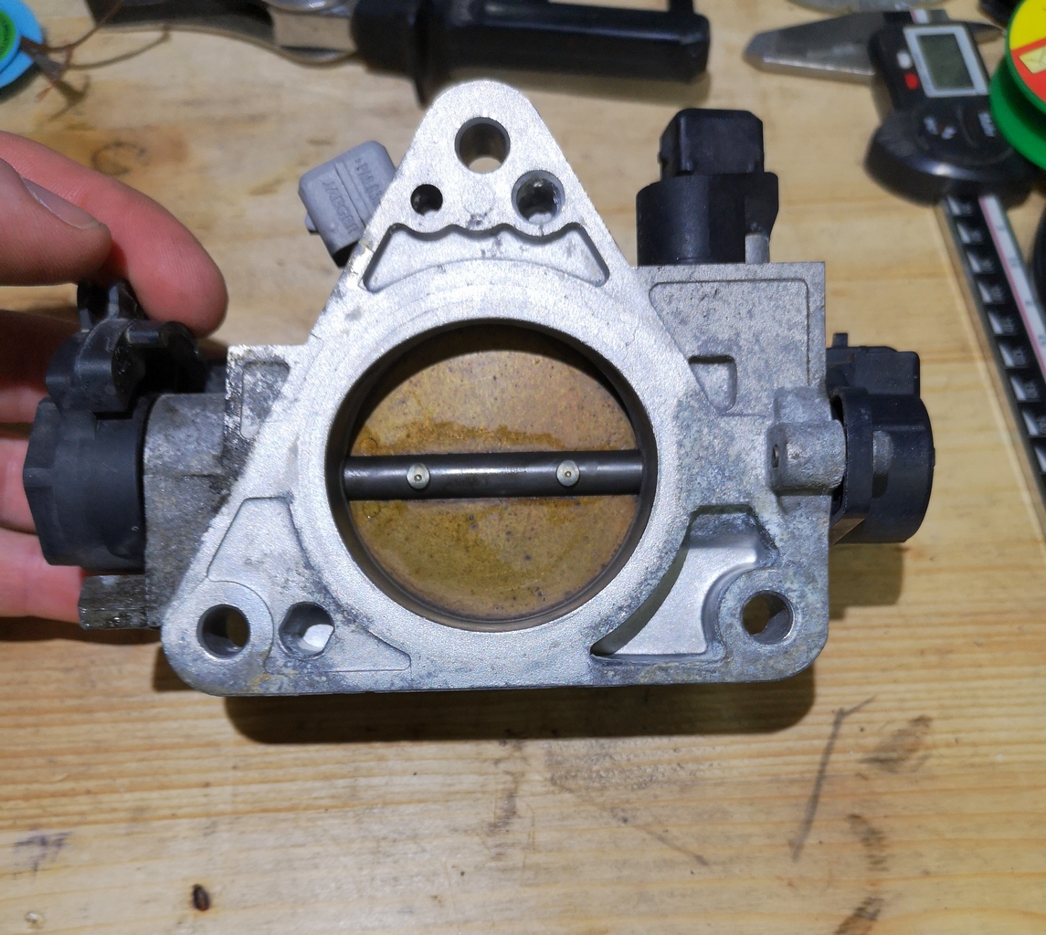

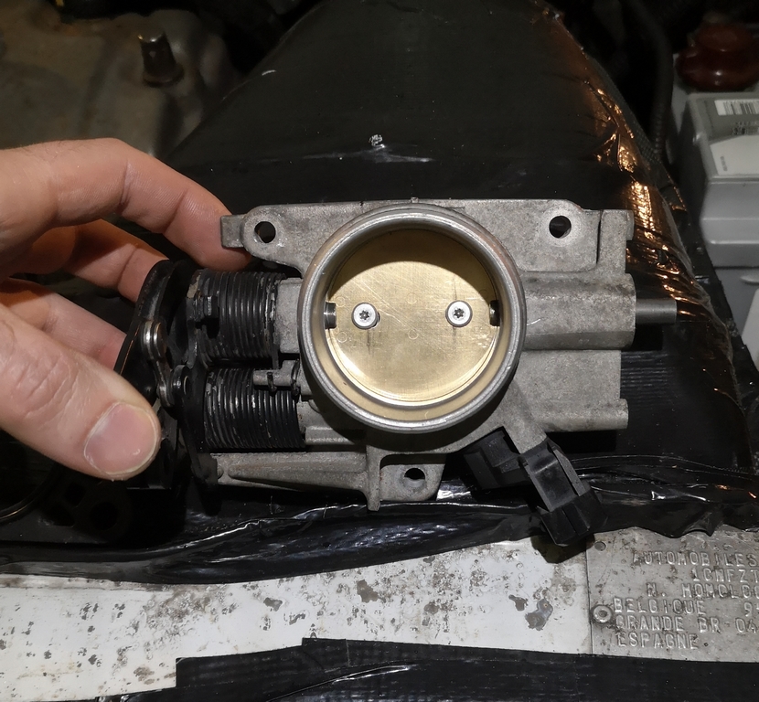

Ici en photo le papillon de TU5JP NFZ 90ch 1999 (L3+, les derniers L3 avant les L4, ils ont reçu du matos de L4 !)
de 306, je vais lui récuperer son volet sans perçage.
HS mais au passage: ce papillon est vraiment pas fait pour un usage sportif vue ça cale avant et arrière volet :blague:
J'ai mesurer que l'air commence à bien passer que à 90° d'ouverture, soit déjà la moitié de l'ouverture [icon_eek.gif]
= pap route/ routier ! Avec la data régler en conséquence derrière !
Donc un tel pap, si vous le simplifier au max + usinage = vous êtes dérégler à
différentes plages/ moment de fonctionnement si vous re-régler rien...

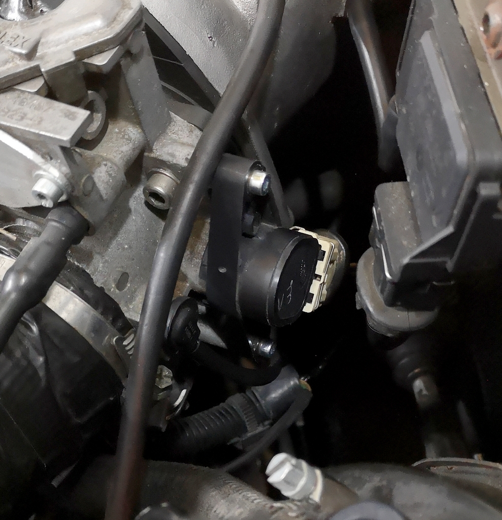

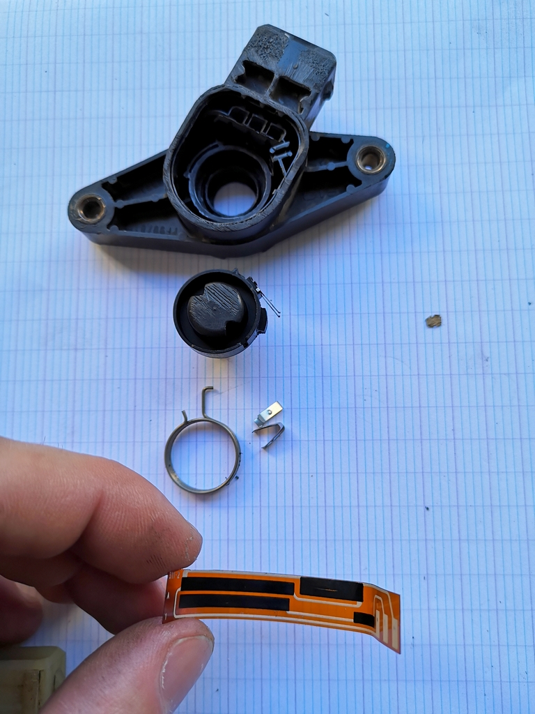

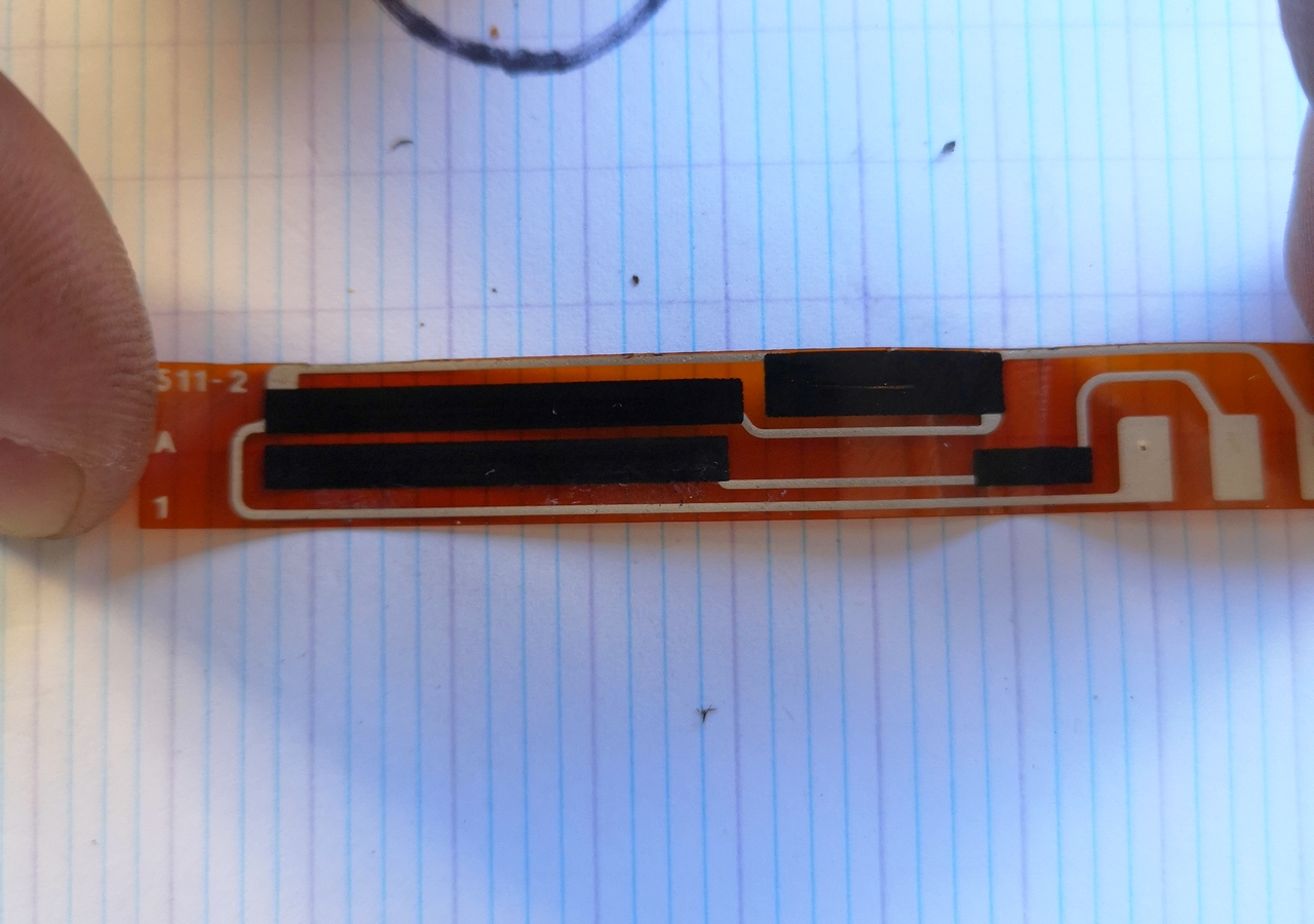

J'ai ouvert le potentiomètre Magneti Marelli, d'origine de 1.3L rallye, pour voir son interne,
comme j'ai fait avec le potentiomètre d'origine de ma XS, le Bosch 0280...003, et comprendre le pourquoi du comment.
Pourquoi 0.47v sur l'un et pourquoi 3v sur l'autre.
L'interne de celui-ci est avec un bande type "pellicule".
Ont peut observer et mesurer sur cette bande un résistance céramique imprimer
(bon terme d'usage ??) de 1.3k-ohms,
qui complémente le reste sur la bande qui fait que de base, en position ralentit/ pied lever, papillon fermer donc,
le signal voltage de retour pour le calculo est que de 3V et pas moins avec ce potentiomètre MM.
Ici en photo, le (1) est l'arrivé tension + 5v, le (A) est la terre, le (2) est le retour info calculo.

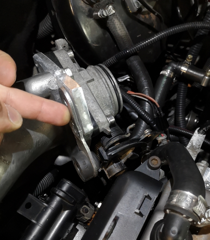

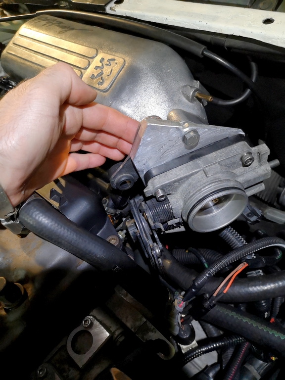

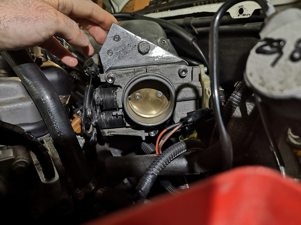

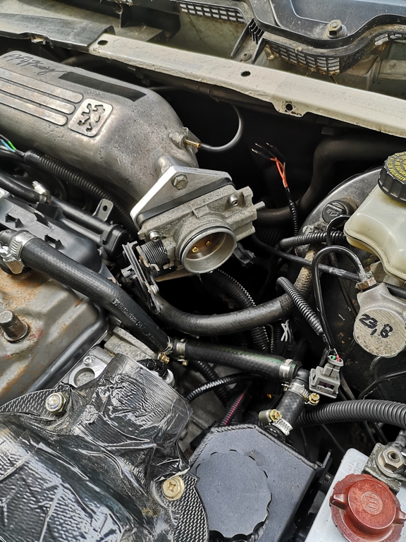

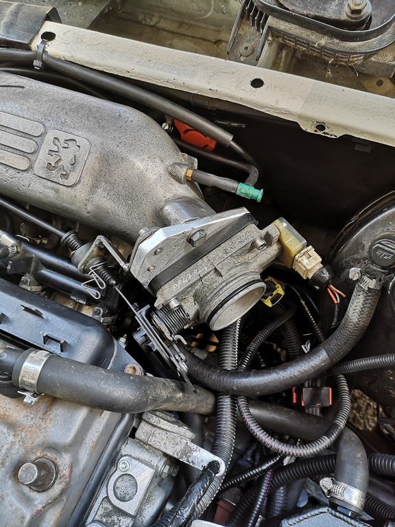

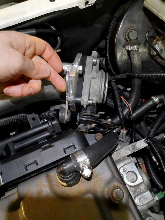

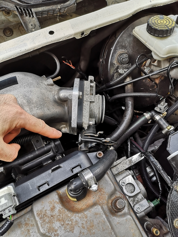

Le pap de monté cela donne ça:

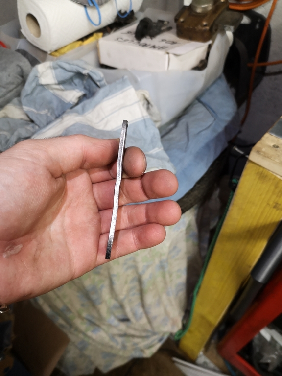

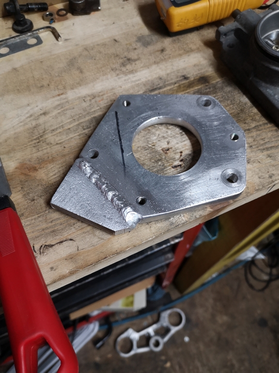

Il va falloir maintenant régler l'histoire de la fixation du câble de gaz:

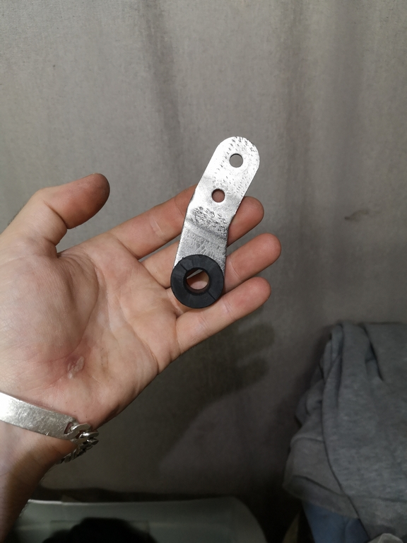

Je vais souder ce morceaux pour supporter la patte de fixation:
La tension au potar est normal, d'origine :

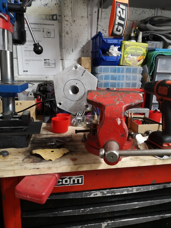

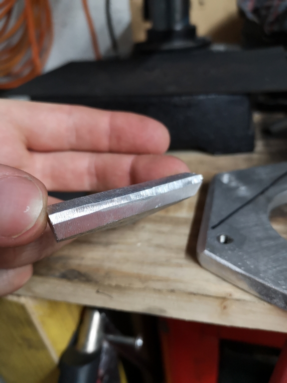

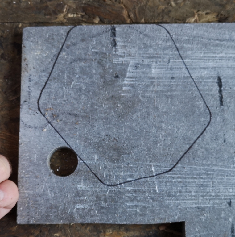

Suite 17/06,

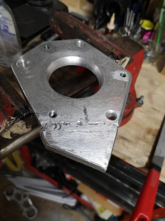

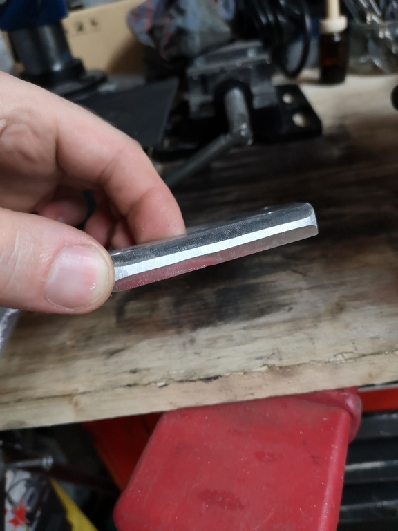

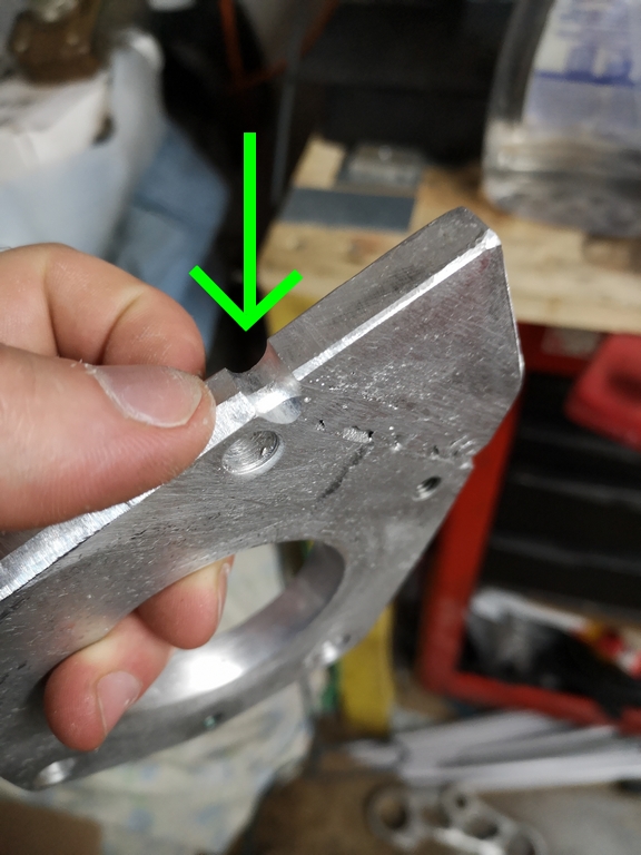

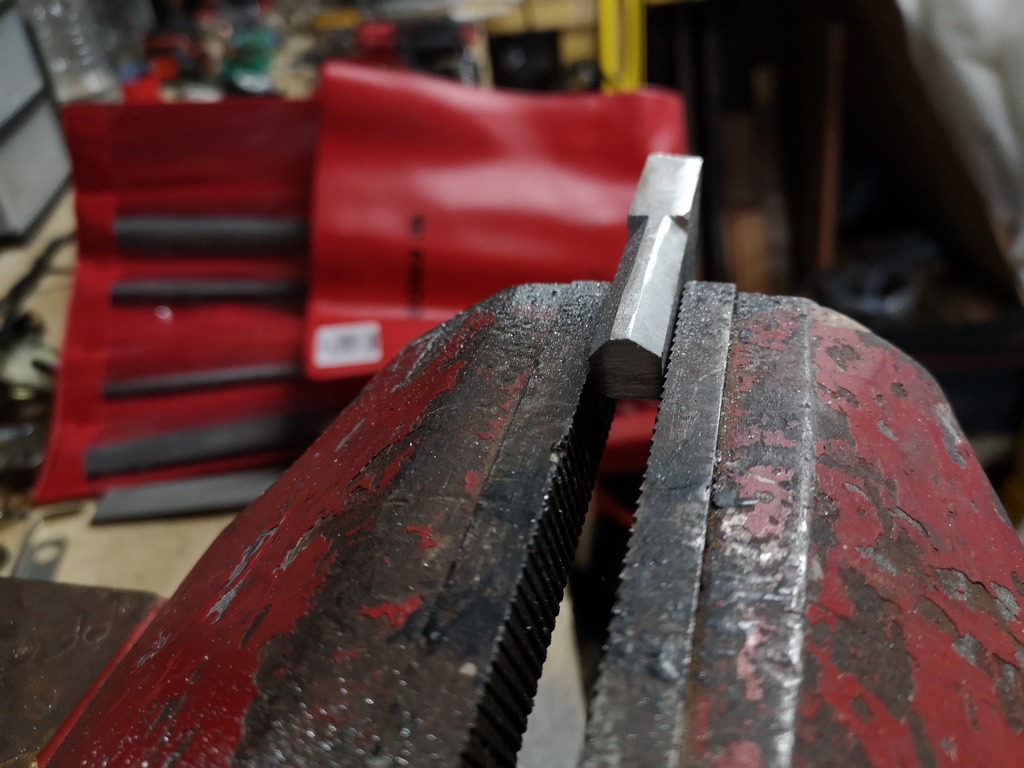

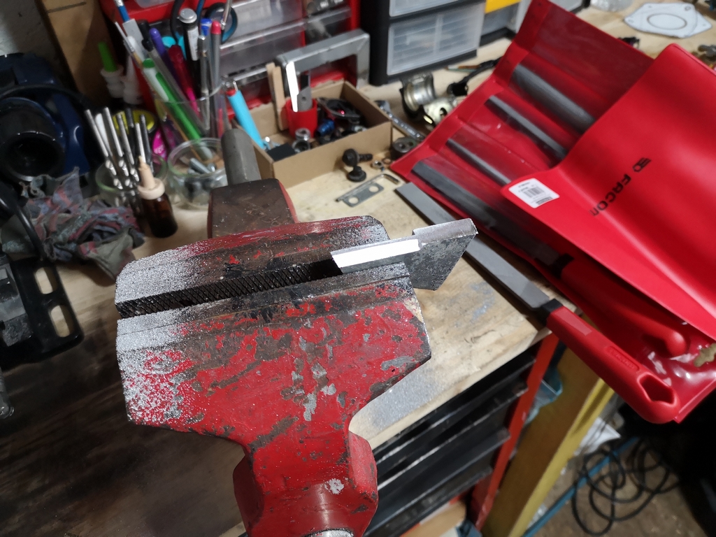

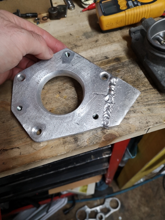

Préparation de la pièce à souder, et de la cale qui va recevoir la pièce:

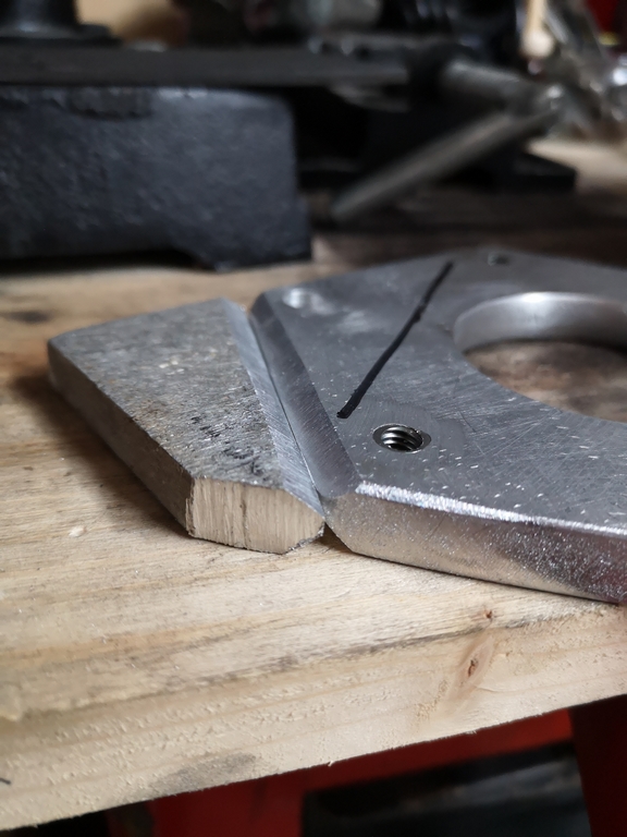

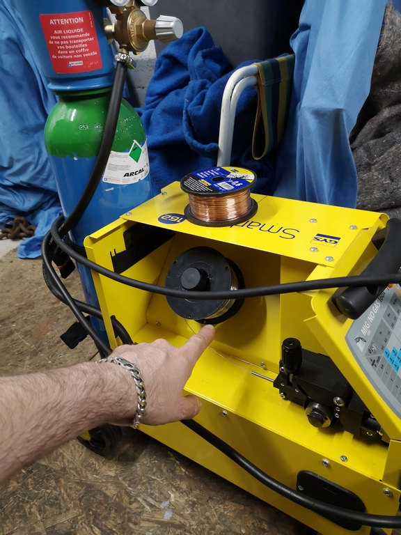

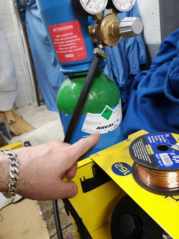

Bobine alu dans le poste GYS 162, en 0.8mm, à voir ce que cela va donner vue les épaisseur à souder.
Le poste peut 4/5/6mm mais au delà.... bon âpres cela dépend de pleins de
facteurs/ paramètres, comme la température des deux pièces et celle ambiante..
Ou le type d'alu...
Bombonne d'argon pure air liquide.
Le poste reste un post bas de gamme du "bricoleur du Dimanche", j’espère que ça va le faire.

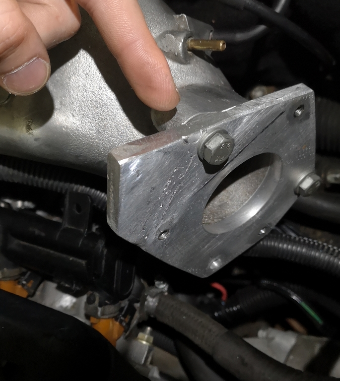

Là ça donne cela:
Âpres ponçage:
Reste un rajout à faire ici:
En place ça donne ça:

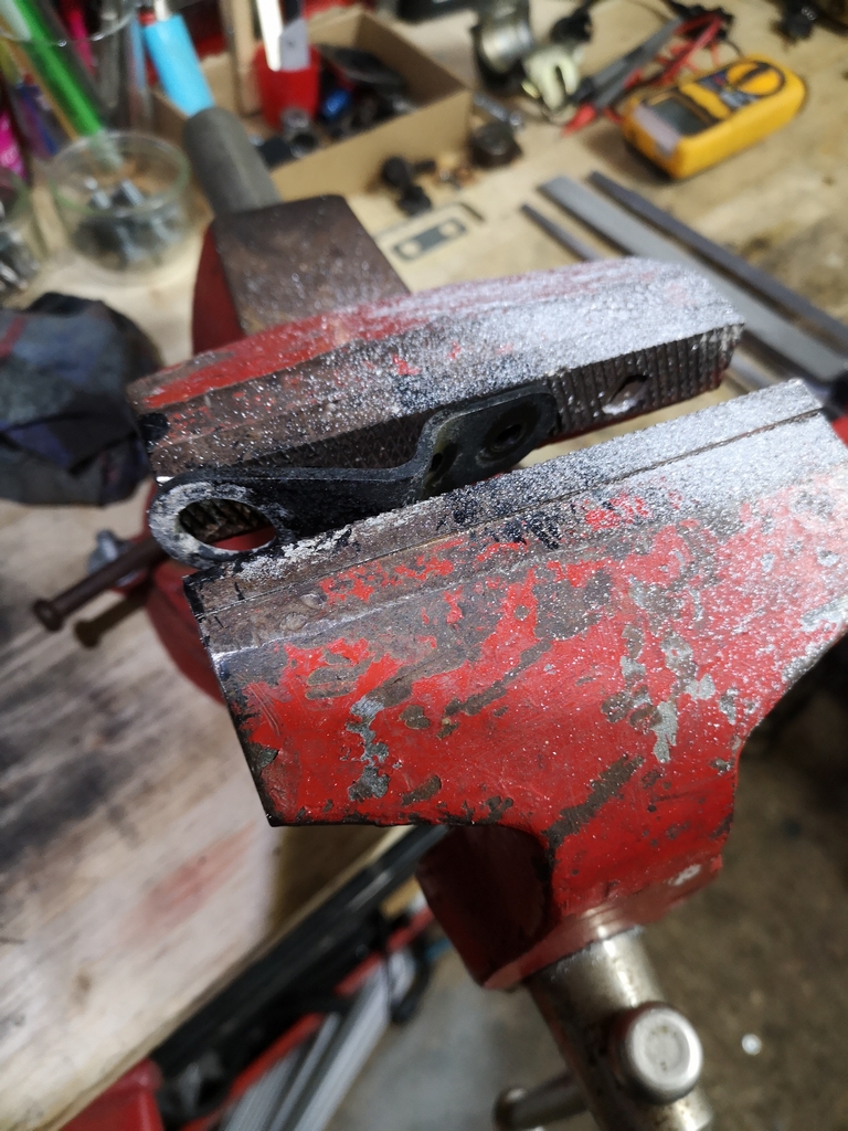

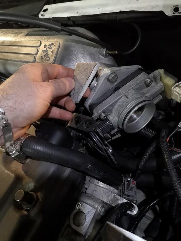

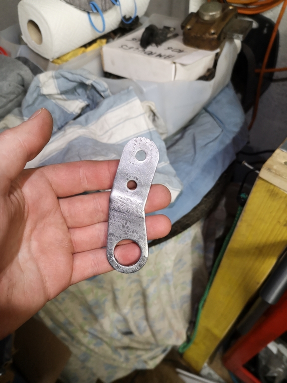

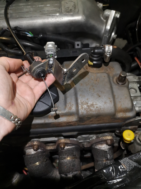

Modification de la patte d'origine de support câble de gaz:
Patte en place ça donnera à peu prêt cela:

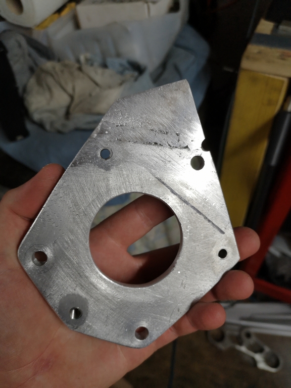

MAJ 21/06

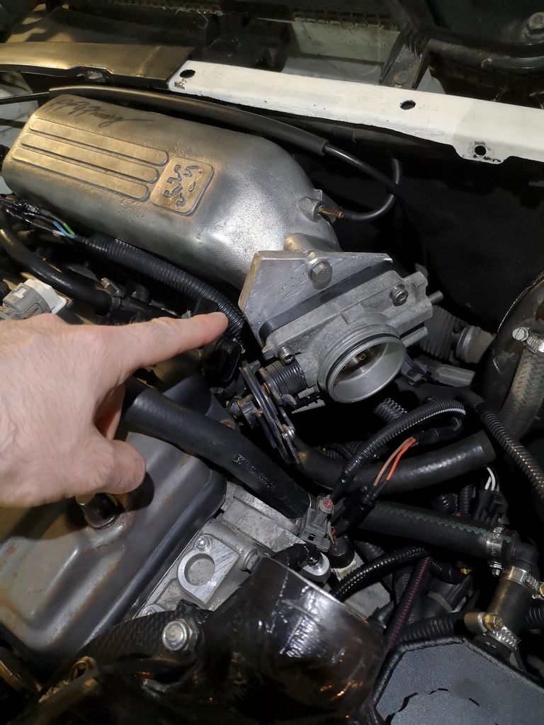

J'ai rajouté de l'alu sur le dessus de la platine ou il y avait le creux, soudure ok :

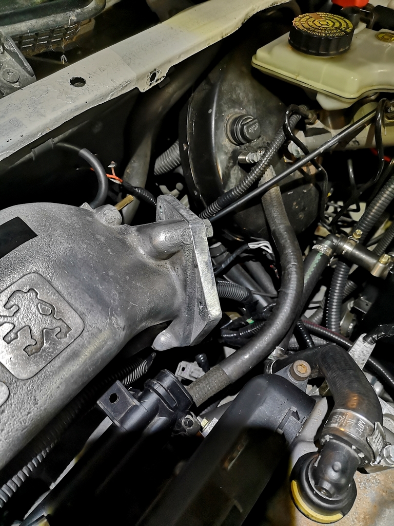

La patte déporté de fixation du câble de gaz, sa donne ça:
La fixation volet simplifier sa donne ça:

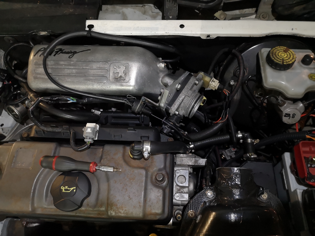

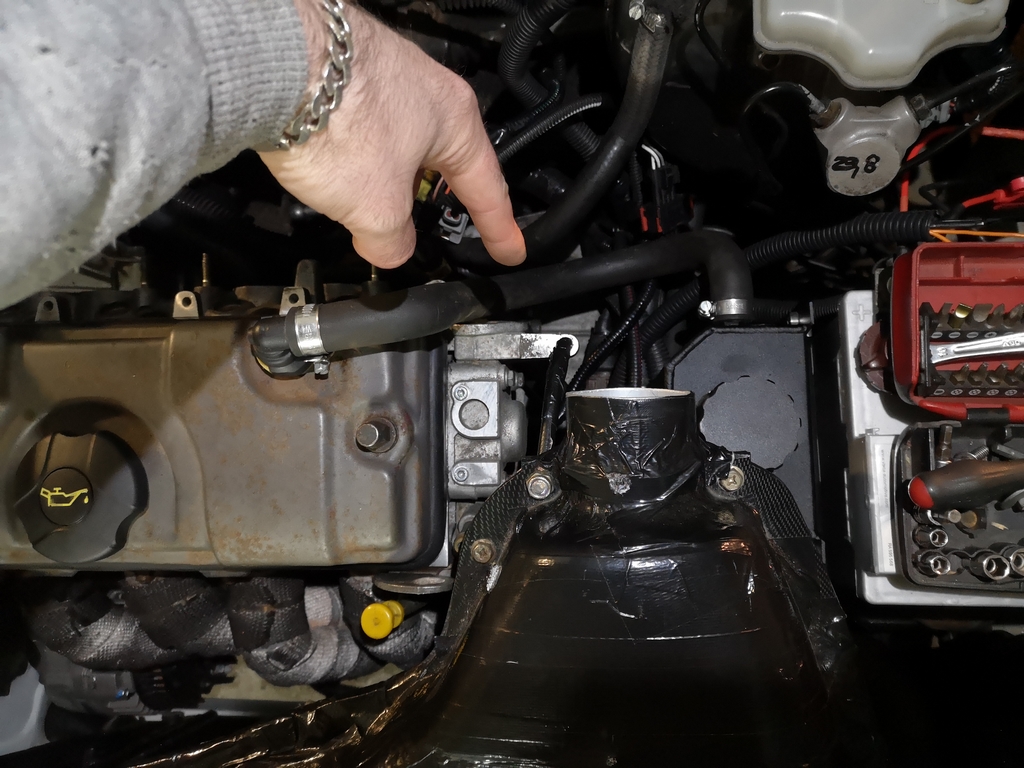

Monté sa donne ça:

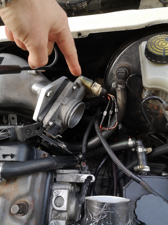

Coup de chance ici, cette durite est la durite d'origine de la pipe d'admission d'origine XS/ XSI 1.6L
Celle qui va du pas à pas à la boite a air/ arriver d'air.
Âpres découpe elle se met nickel en lieu et place pour mon récupérateur de vapeur d'huile/eau (reniflard couvre culbu).
La suite c'est:
- Débranchement du pas à pas Bosch
- Modification du branchement de celui-ci que j’avais effectué mi 2019, pour mettre à la place
un robinet plastique discret (du milieu jardin à leroy merlin.. :dentier: ), cela me permettra de gérer moi même l'arrivé d'air pour le ralentit.
Il sera derrière le plenum, ce qui accroira sa discrétion.
A défaut pour le moment de régler cela en data .

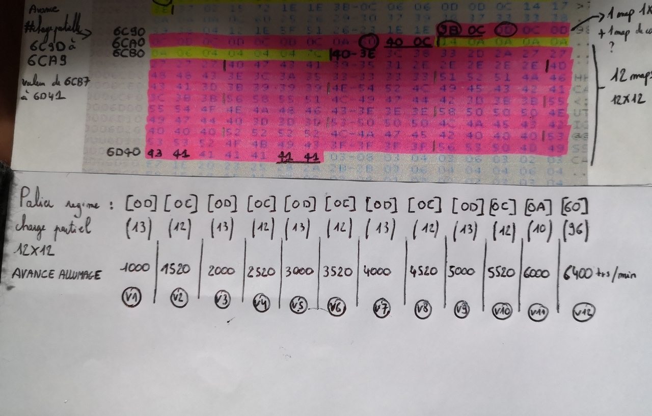

> J'ai des adresses en [data]
Pour régler le ralentit en fonction de la température moteur.
Des [38][04] multiples, val X = val Y , val de RPM VS val température LDR je potasse dessus .

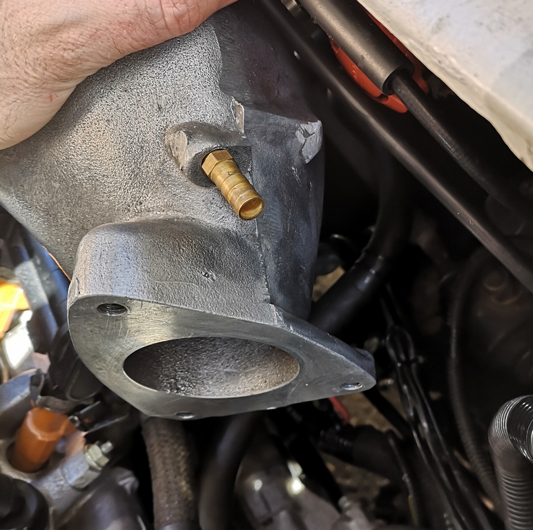

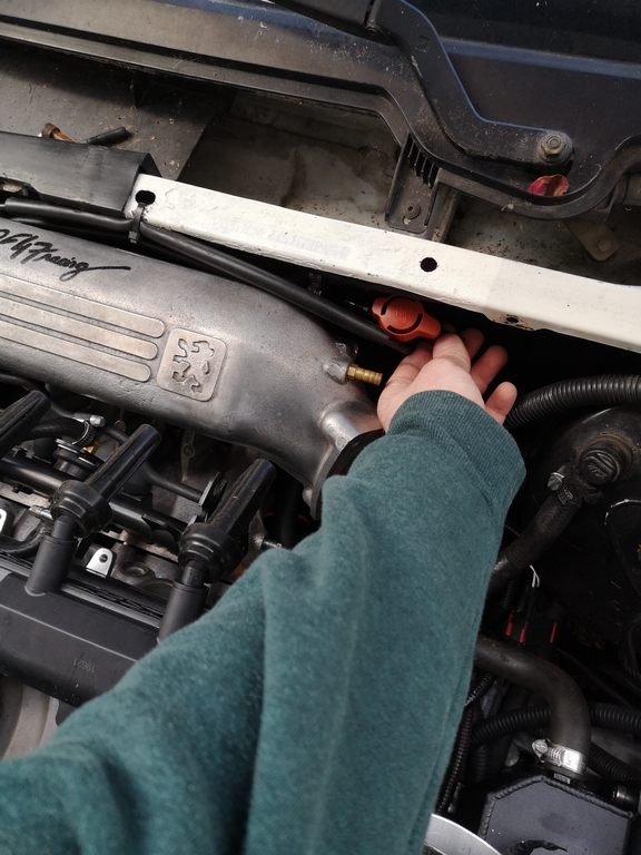

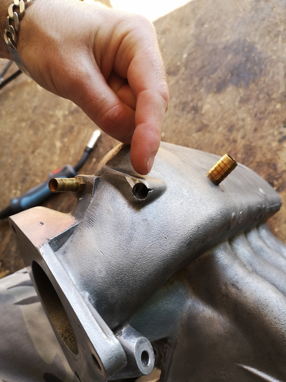

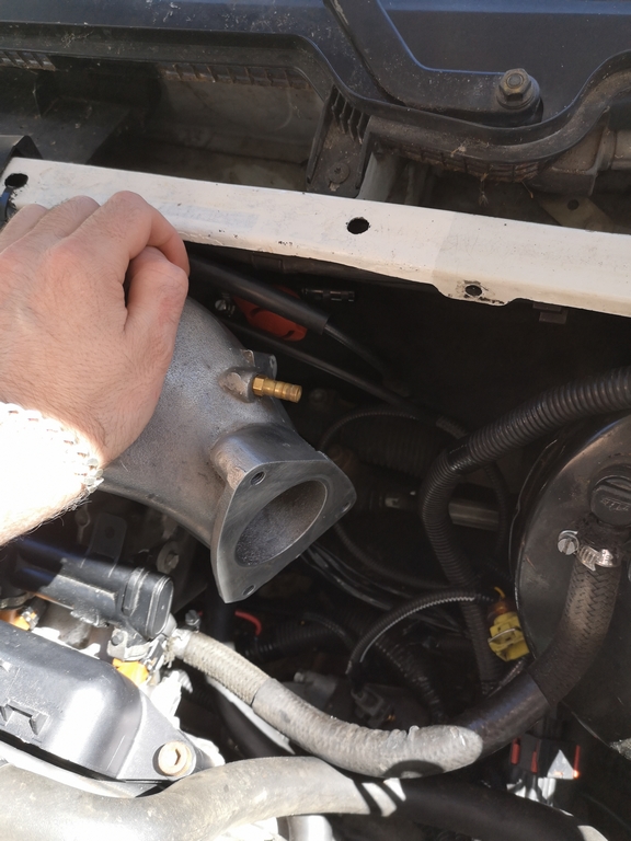

Bon déjà en voulant mettre un embout laiton plus gros pour la prise du capteur
de pression d'admission/ et~ou une arriver d'air sup si je le décide,
j'ai merder, j'ai décider donc de boucher proprement le trou au mig alu, voyez:

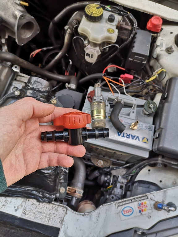

Ici en photo, le robinet plastique, qui va me servir à gérer manuellement l'air qui rentre au ralentit moteur
à la place du pas à pas Bosch pour monter mon ralentit moteur chaud manuellement donc.
Je rappel, mon pas à pas (donc le calculo derrière qui le commande) me met le ralentit sur mon bloc préparer
vers 600/700trs-min moteur chaud alors qu'il m'en faut 1200 pour être bien à l'oreille.... :?
> Il me met un ralentit si bas à cause des valeurs en data qui coïncide avec un bloc
OEM et non un bloc préparer comme le miens = logique/normale :bbah:
Vous comprenez le problème ?
Alors dans un temps, j'essaye/test de le résoudre de cette manière : "mécaniquement",
Photo du robinet:
Discret:
Ensemble remonté:
Donc là, tout pourrait bien aller dirait-on, sauf que je ne suis pas au bout de mes surprises,
qui enfaite sont logique, lisez bien:
1/ Pas à pas débrancher, je démarre et laisse chauffer jusqu’à 80° (sa va aller vite car il fait 25/30° à l'ombre).
Sauf que 1er problème je doit ouvrir à fond le robinet pour avoir aller 1000trs-min de ralentit...
Vous pressentez déjà la/ les suites ? :ange:
2/ De la correction calculateur s’opère ! pour baisser le ral.......
3/ Plus la température moteur monte, plus le ralentit monte....
Arriver à 70°, je doit fermer le robinet de 1/3 car sinon le ralentit s'emballe vers 2000trs, avec
des corrections multiples du calculateur pour tenter de le baisser...
> 5/6 corrections qui s'entendent clairement à l'oreille, et qui sont ainsi:
coupures> baisse des rpm> monter en rpm pour voir la stabilisation, si trop de
RPM, rebelote, coupures > baisse des rpm plus importante pour voir ensuite la stabilisation, et ainsi de suite 5/6 fois.
Donc:
Je réussi avec le robinet à baisser les RPM à 1000/1000trs au ralentit moteur chaud à 80/90/100°
mais je sent clairement que quelque chose ne va pas, elle tourne pas rond, l'afr devient fous et
descend vers 6... (archi riche).
> Conséquence de mon robinet + pas à pas débrancher.
Ce qui est logique car le calculo détecte du RPM, de plus que le pas à pas est débrancher
et que le potard est en position pied lever (ralentit, donc volet fermer ), donc:
correction/correctif à gogo ! :bbah:
C'est le serpent qui se mort la queue cette histoire :blague:
Mais c'est logique, c'est la stratégie de cette écu pour une utilisation routière de la voiture .
Il faut donc je modifié les valeurs de ralentit selon la température directement en data :bbah:
Pas le choix pour un bloc préparer.
Adressage: [7081] , on à du [38][04] , 4 map's
pour cette fonctionnalité, peut-être 5 si la map's en [70B3] = [38][06]rentre en jeu.
[38][04] 4valeur par 4 valeur.
Outre cela, sans pas à pas (débrancher donc), j'ai remarqué que le moteur ne réagit pas
instantanément à l'ouverture du papillon :dentier: , et que le calculo corrige les rpm à l'ouverture/ fermeture du papillon !
Donc encore de la correction malgré le pas à pas débrancher.
Pas à pas débrancher = gestion / fonctionnalité en rapport/ liaison avec celui-ci non désactivé,
toujours active ! mais via du correctif en data hexa, via le soft psa en rom (eeprom).
Le serpent qui se mort la queue...
A suivre :bien:

Suite,
Bon le papillon de rallye à reprit place, je me suis refait une platine (réglable),
photos:
En position pied lever/ papillon fermé = ralentit, j'ai 0.38v au minimum avec le potentiomètre à la position
mini sur la platine, je peut mettre 0.5v si besoin.
Ainsi avec 0.38v j'ai quelques accoue en début de roulement, quand je part du garage, du feux, etc...
Car lorsque j'ouvre légèrement le volet pap de l'air rentre, la voiture avance et je suis toujours en map
ralentit en data et non de suite en 1 ou 2 ou 3 de 12x12 de charge injection partielle.
Je me retrouve sur des valeurs de map ral haute, tel ici en photo au bout de mes doigts,
c'est pas spécialement un problème, je peut ajuster le tir,
Sans compter mon ralentit toujours bas, de 600~800trs en oscillation qui
arrange rien à cela, il me faut 1000/1100tr tr-min !
(j'ai pas encore essayer les modif tout en haut de Jacques),
photo:

J'ai aussi baisser mes valeurs d'allumage sur mes 12x12 de partielle allumage,
idem cela ne ma pas convaincu, manque de pêche, malgré que je clique quasiment plus...
Je vais donc poursuivre mes réglages.
Ici en photo mes modifs d'allumage:
(Attention en photo c'est les 12x12 de Saxo VTS 1.6i 90ch, celle de XS 1.6i 90ch phs2 les valeurs sont encore plus elever, et c'est ce que j'avais !
Je vais donc faire d'autre tableau pour montrer les dif)

Adressage [7080]
Map1 / [38][04] = [23][87][06][41] / [02][04][05][06]
Map2 / [38][04] = [3E][2E][2F][61] / [64][52][50][50]
............................................[6E][6E][6E][6E]
Map3 / [38][04] = [4C][19][46][51] / [6E][64][50][4B]
.................................................[6E][6E][6E]
Map4 / [38][04] = [4C][4E][18][4A] / [96][82][65][55]
......................................................[6E][6E]
Map5 / [38][04] = [4C][20][3F][51] / [8C][82][78][64]
...........................................................[6E]
Réglage position potentiomètre:
J'ai re-régler la position de mon potentiomètre, je l'avais positionner à 0.38v /0.3v.
Avec ma platine réglables, j'ai pu le positionner à 0.55v, comme à l'origine sur le papillon d'origine de la XS ou XSI ..
De me repositionner ainsi cela permet de diminuer par rapport à l'ouverture du
volet le temps de passage de map ral à maps de partielle injection et autre.
Ainsi que de passer en stratégie de fonctionnement marche partiel vis à vis du logiciel psa en data.
Et là il s'est passer quelques chose de très intéressant :) :
J'ai réussi à apprentir en direct le calculateur à cette modification de position.
Âpres avoir redémarrer la caisse, elle s'est mise à déconner, AFR dans "l'espace".. Sa tournait comme si j’étais en partielle injection.. [icon_e_confused.gif] .
Du coup j'ai coupé et débranché le calculateur, rebranché, puis neiman au 2e
contact j'ai appuyé 2 fois de suite sur la pédale à fond, donc position pied lever>pied à fond, j'ai recoupé, attendu 15s, remis le 2e contact neiman et démarrer.
Là la caisse déconnait encore je me suis dis merde sa y est les problèmes recommence,
et au bout de quoi 1min, le ralentit est remonter de 600/700tr à 1000/1100tr et l'AFR est passer de 6.5/7 à 8/9 :D .
J'ai clairement entendu à l'oreille l’application de quelques chose, sorte de changement de stratégie ou autre.
Car la caisse tournait clairement pas pareil.
Depuis aucun changement, toujours nickel.
J'ai pus lors de mon 5e essaie route validé les modif, je passe plus rapidement de position ral à partielle.
Le 6e essaie cela sera avec mes BKR8EIX, mes avances en partielle remit a l'origine et je remet
celle de XS et non de VTS.
Je reste en injecteur de 206 RC 270cc pour voir ce que cela donne encore comme cela, sans toucher l'injection partielle.
