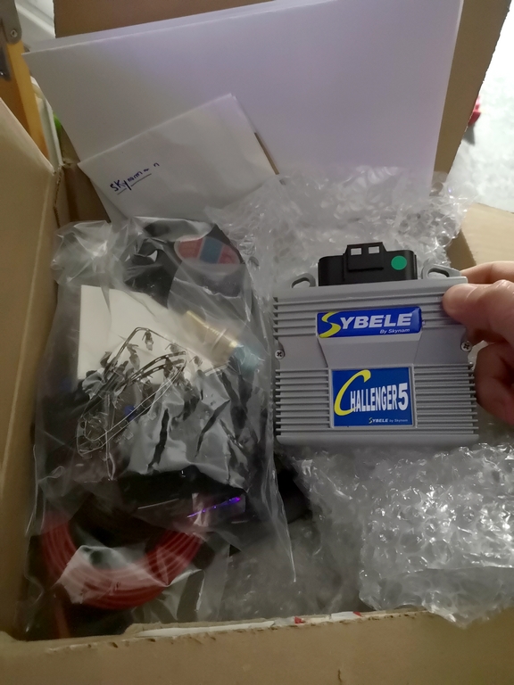

Avec le Sybele:
- Je peut émuler en lives, donc voir ou je suis en lives et corriger en lives, contrairement à là avec eprom.
Le gain de temps est énorme, je vais pas avoir 50eprom à me faire, c'est surtout pour cela.
Attention, avec le MP5.2 si je fait l'effort je pourrai aussi émuler en lives avec tuner pro-RT, mais "usine a gaz".
Le Sybele à l'auto-apprentissage via la LSU 4.9
Âpres sa fait pas tout, loin de là, mais une base quand même.
et puis en voyant plus loin, capteur map/pression débit pour turbine
Pour le Sybele je ferai un post dédié, cette hiver
Je mettrai tout sans rien caché.
