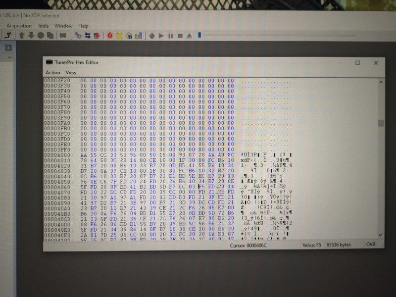

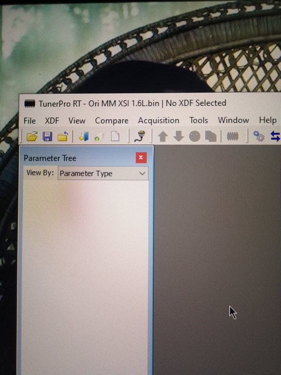

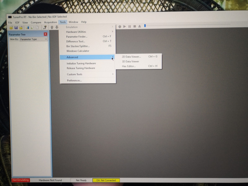

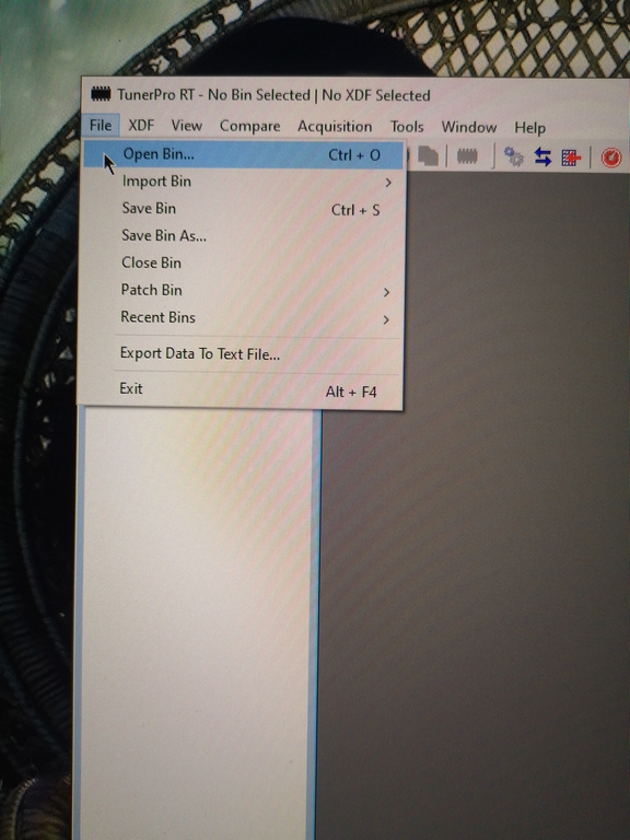

Avec le fichier Bin, tu peut déjà y accéder comme cela, regarde, j'ai ici Tuner Pro RT, ici tu ouvre ton fichier bin:
Ici, tu peut aller voir se que tu souhaite:
Sa donne sa en hexa:
