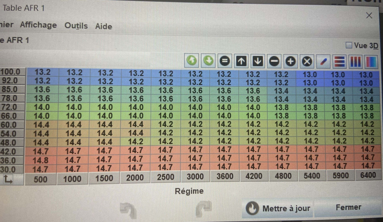

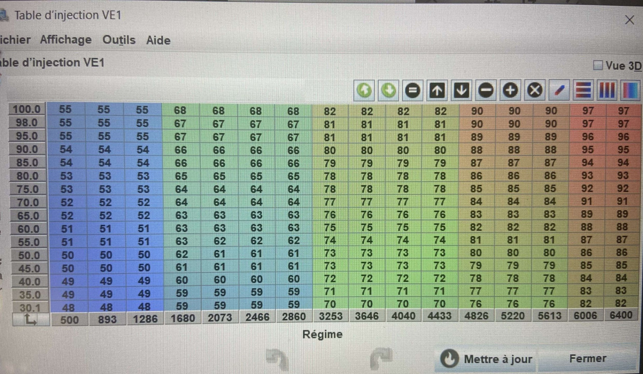

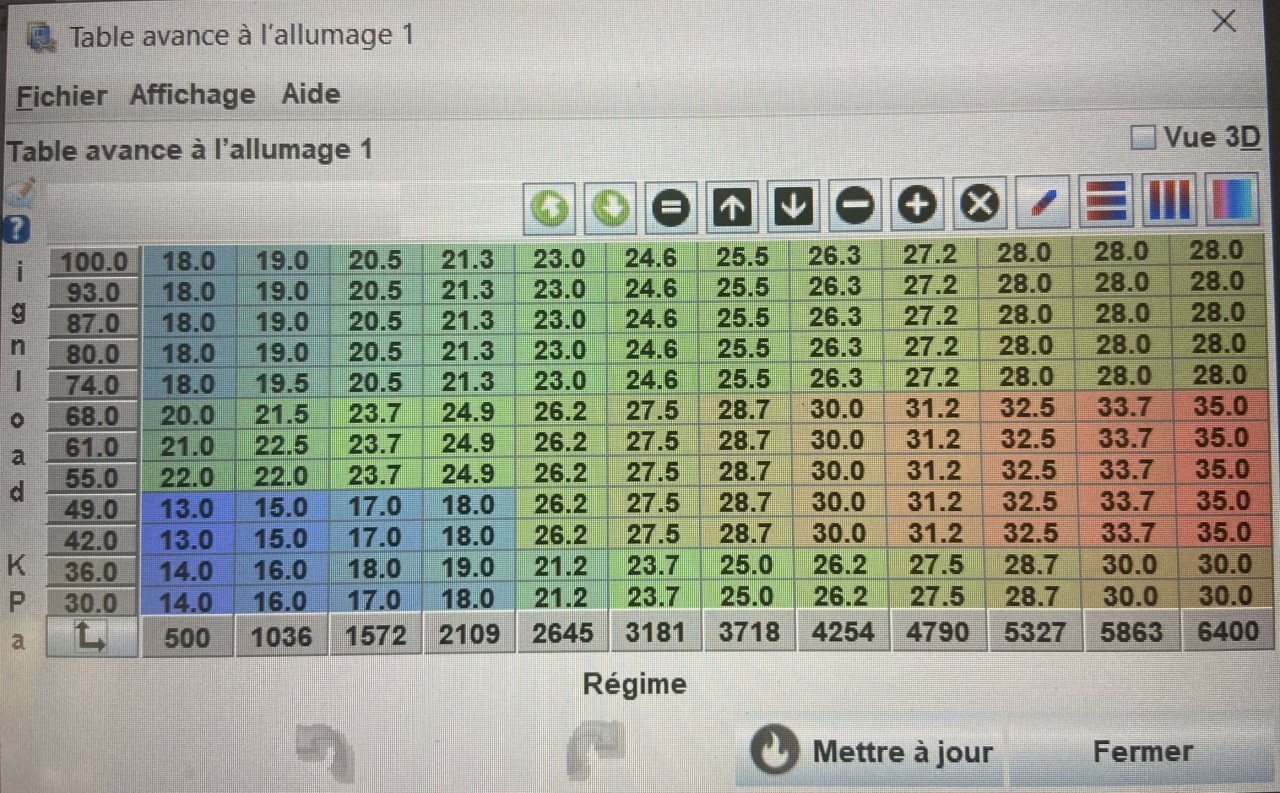

Voici les tables actuelles;
- Air fuel ratio
- avance allumage
- table injection
Elles ont été générées avec certaines contraintes, à cause de l'utilisation particulière du moteur :
- Puissance max c(décollage)
- régime croisière à 75%
- régime réduit (approche/atterrissage).
Des conditions bien spécifiques par rapport à une voiture...
La puissance max est normalement à 6800 t. Hors à ce régime là, malgré la réduction, on explose l'hélice. En calculant ce que peut prendre l'hélice, on a essayé d'optimiser pour avoir la puissance max à 6400 t.
On a démarré le moteur avec ça... et ça marche!
on n'a pas poussé les tours (2000 t max), car le moteur n'avait pas tourner depuis quelques dizaines de mois, et il a été rénové par un usineur spécialisé dans les moteurs.
On y va donc "piano"!
