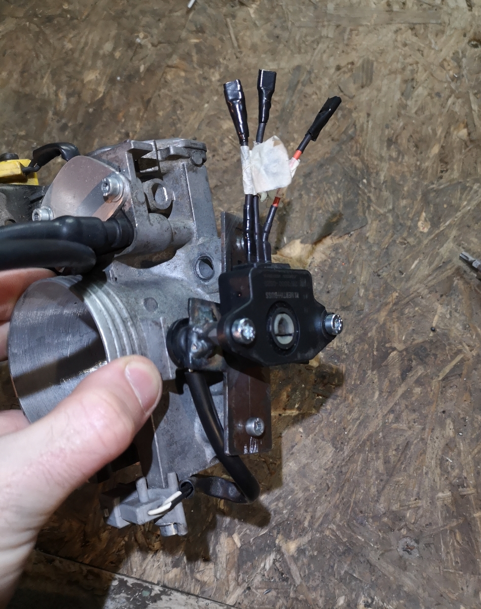

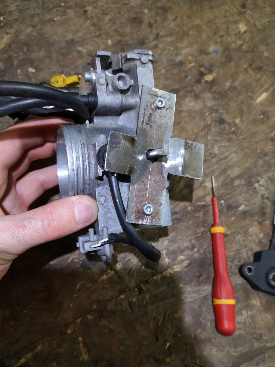

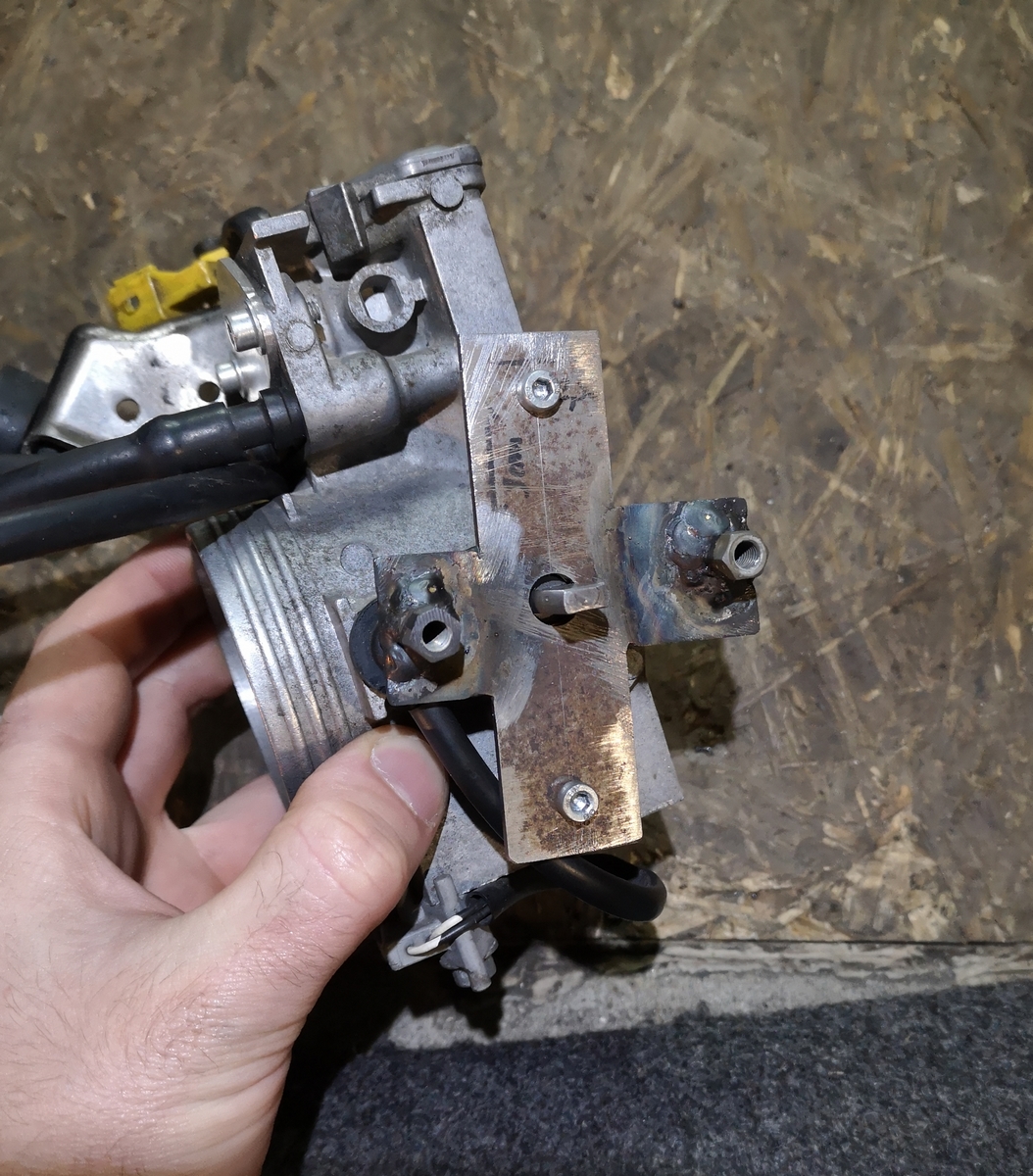

Bon le papillon de rallye à reprit place, je me suis refait une platine (réglable),
photos:
En position pied lever/ papillon fermé = ralentit, j'ai 0.38v au minimum avec le potentiomètre à la position
mini sur la platine, je peut mettre 0.5v si besoin.
Ainsi avec 0.38v j'ai quelques accoue en début de roulement, quand je part du garage, du feux, etc...
Car lorsque j'ouvre légèrement le volet pap de l'air rentre, la voiture avance et je suis toujours en map
ralentit en data et non de suite en 1 ou 2 ou 3 de 12x12 de charge injection partielle.

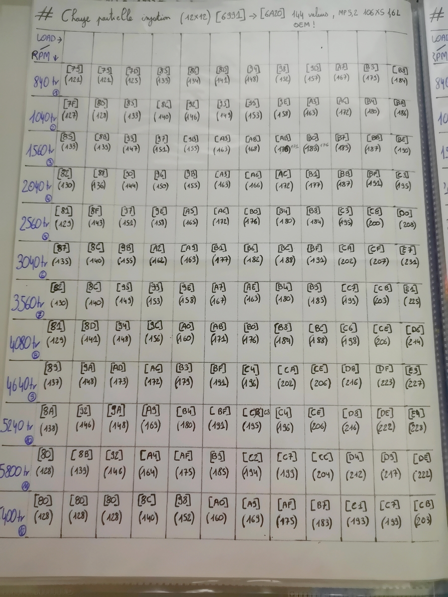

Pour l'avance d'allumage en partielle,
J'ai cette map ici marqueur [43] charge, [0C] (12) = 12 valeurs, qui se finissent par [7C] = (124)
C'est bien la pression pour l'axe X d’abscisse dans le tableau de charge partielle injection.
(124/2.56) x10= 484.375mbar, la valeur du capteur de pression d'admission à bloc en dépression.
Au mini il est à 106Kpa, 1 bar, pression atmo.
Est ce que je me trompe Jacques ?

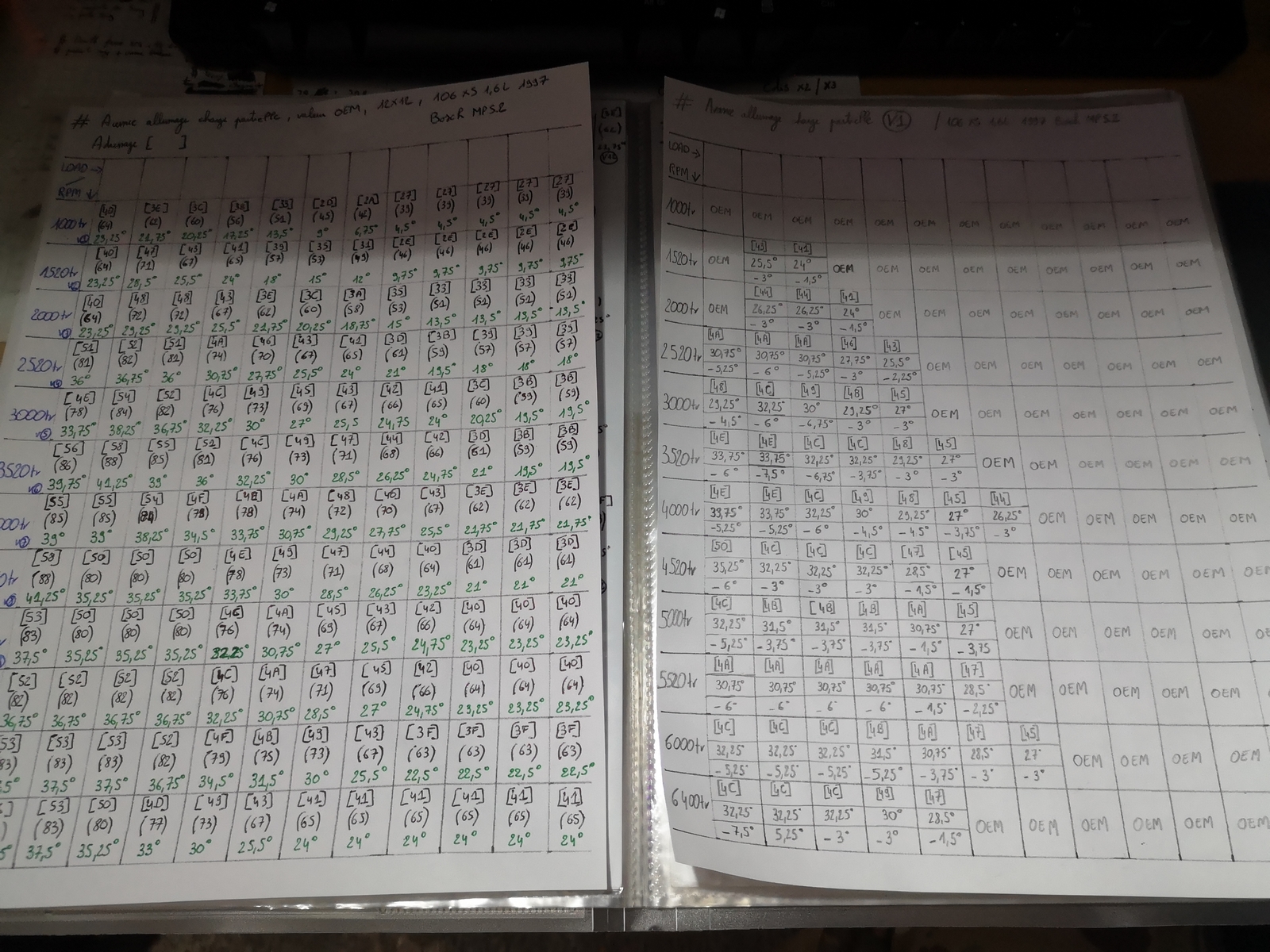

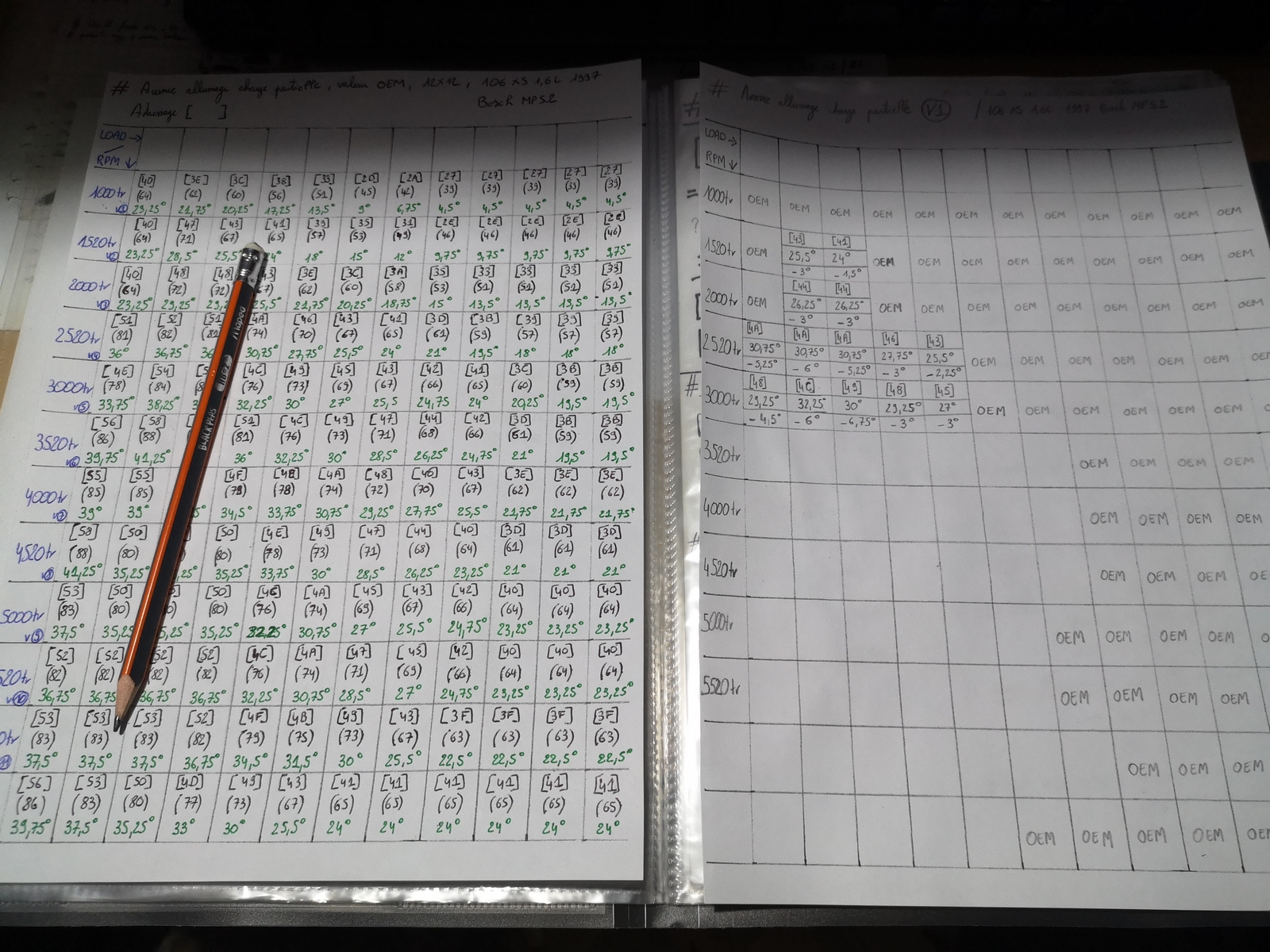

J'ai aussi baisser mes valeurs d'allumage sur mes 12x12 de partielle allumage,
idem cela ne ma pas convaincu, manque de pêche, malgré que je clique quasiment plus...
Je vais donc poursuivre mes réglages.
Ici en photo mes modifs d'allumage:
(Attention en photo c'est les 12x12 de Saxo VTS 1.6i 90ch, celle de XS 1.6i 90ch phs2 les valeurs sont encore plus elever, et c'est ce que j'avais !
Je vais donc faire d'autre tableau pour montrer les dif)

Réglage position potentiomètre:
J'ai re-régler la position de mon potentiomètre, je l'avais positionner à 0.38v /0.3v.
Avec ma platine réglables, j'ai pu le positionner à 0.55v, comme à l'origine sur le papillon d'origine de la XS ou XSI ..
De me repositionner ainsi cela permet de diminuer par rapport à l'ouverture du
volet le temps de passage de map ral à maps de partielle injection et autre.
Ainsi que de passer en stratégie de fonctionnement marche partiel vis à vis du logiciel psa en data.
Et là il s'est passer quelques chose de très intéressant :) :
J'ai réussi à apprentir en direct le calculateur à cette modification de position.
