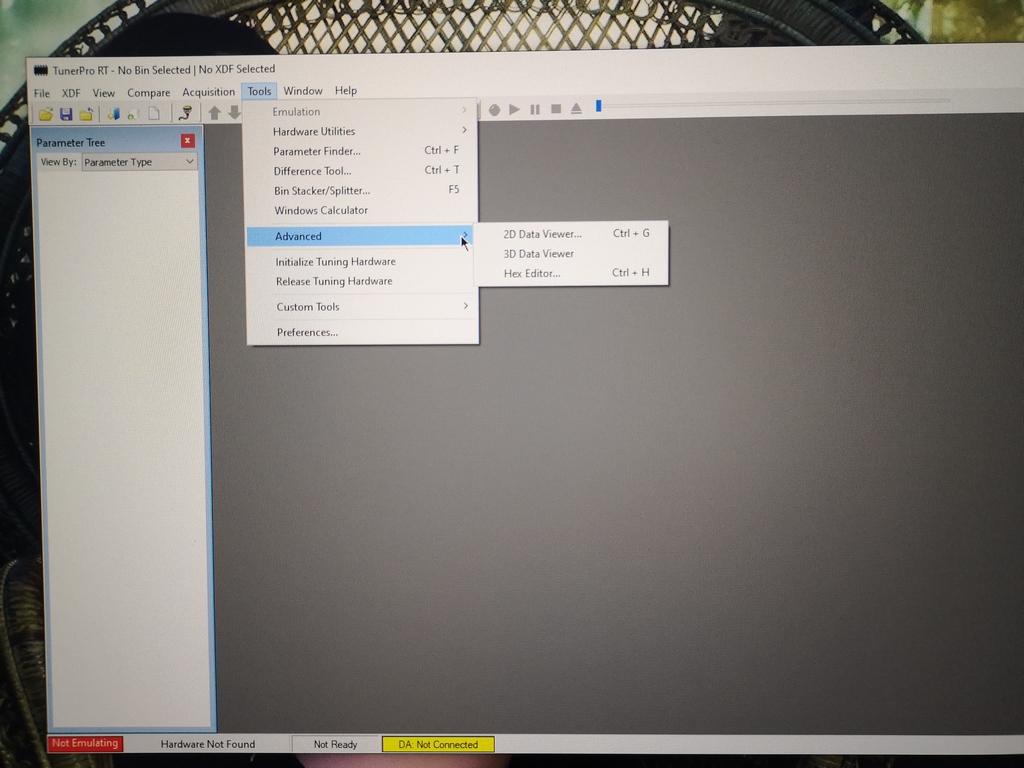

Avec le fichier Bin, tu peut déjà y accéder comme cela, regarde, j'ai ici Tuner Pro RT, ici tu ouvre ton fichier bin:
IMG_20220928_100924.jpg [ 354.66 Kio | Vu 2935 fois ]
Ici, tu peut aller voir se que tu souhaite:
IMG_20220928_100859.jpg [ 546.9 Kio | Vu 2935 fois ]
Sa donne sa en hexa:
IMG_20220928_101244.jpg [ 1.03 Mio | Vu 2935 fois ]
vidash a écrit:
Je ne peux pas ouvrir et modifier le contenu sans le xdf
Réponse au dessus, essaye.
