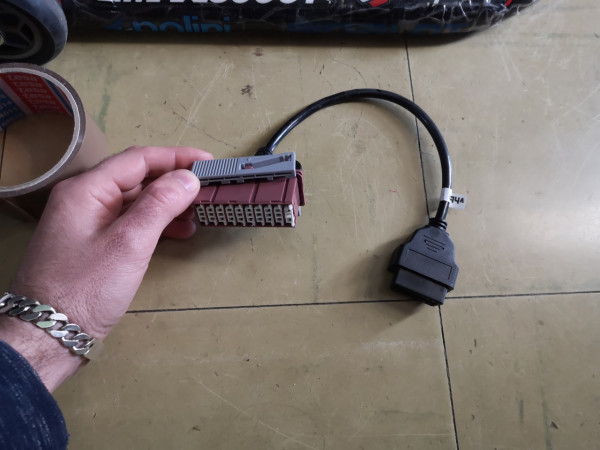

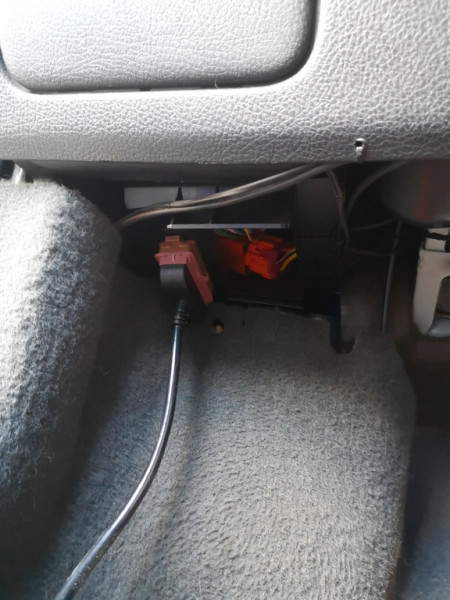

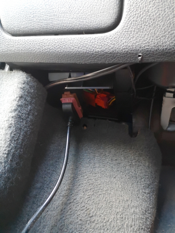

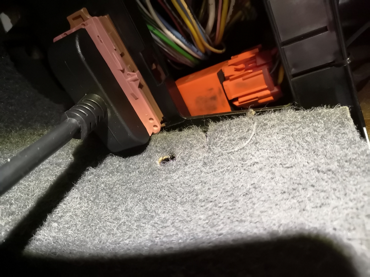

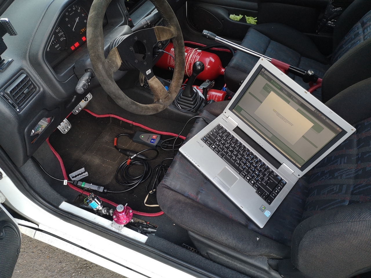

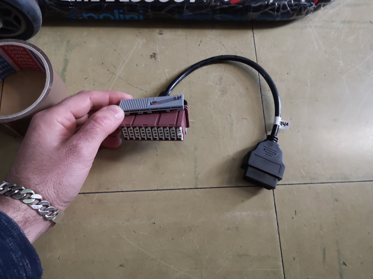

Recherche schéma faisceaux OBD1 1997 106 XS phase2 1.6L 90ch.
Si jamais quelqu'un a, si jamais quelqu'un sait quoi va où, quoi va au calculo.
En attendant que je le fasse/ trouve moi même.
Voyez ici les photo :

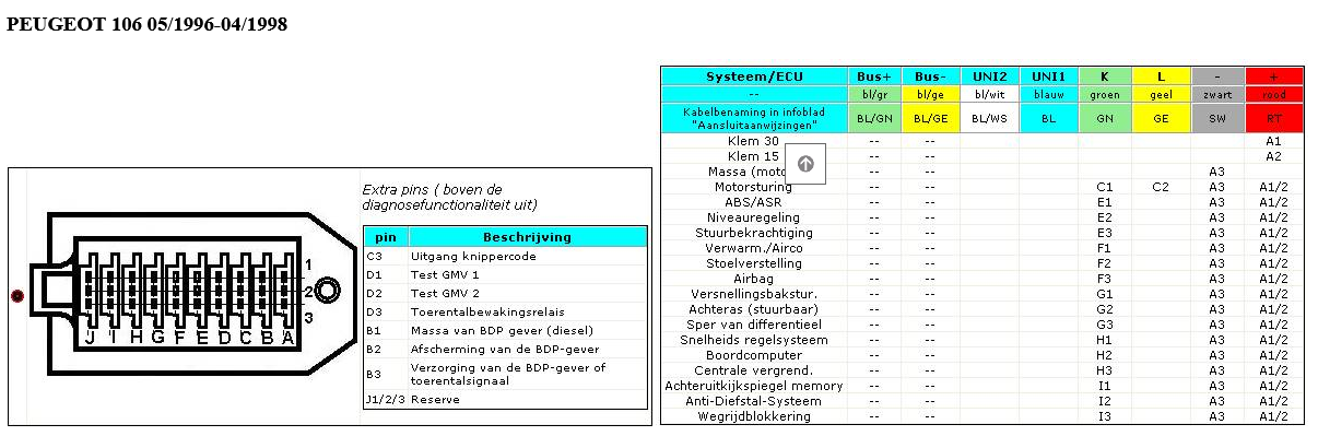

http://www.cardiagnostics.be/-now/PEUGEOT$OBD.htm

Merci [ouck_02] je vais regarder cela :bien:
