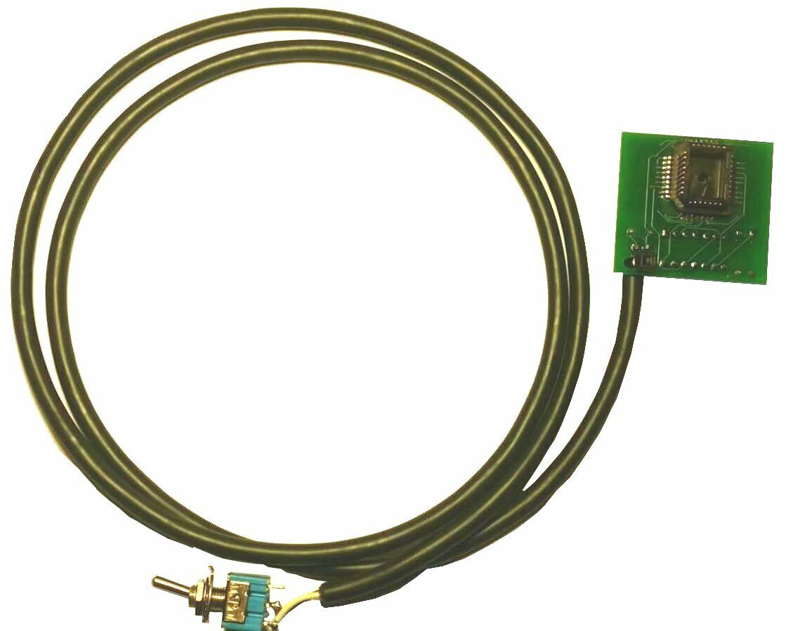

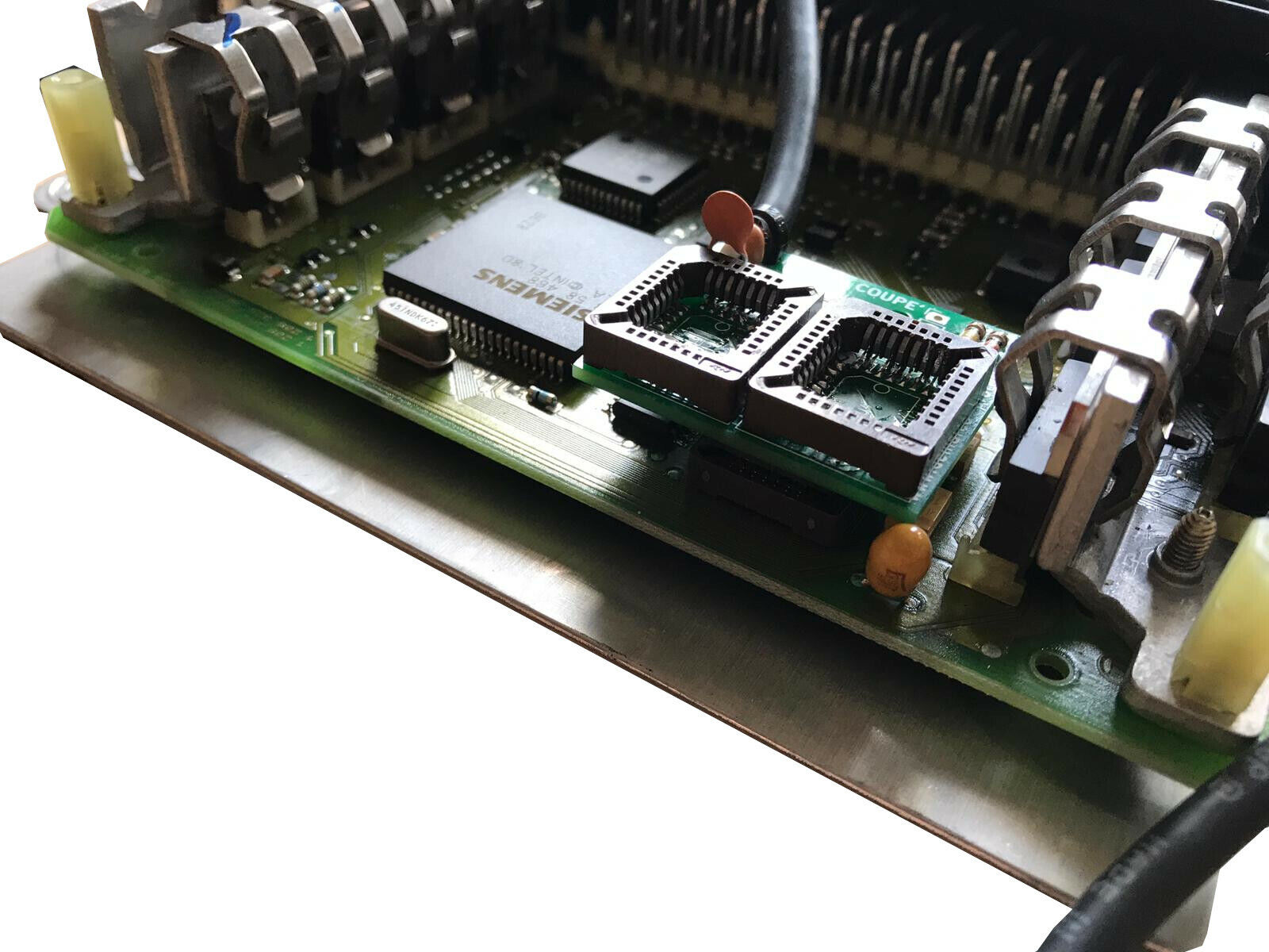

Quelqu'un a fait se que je voulait faire depuis des années (comme James sur Dip28 en 2007), :
Reste à voir la stabilité du porte plcc32 dans celui de base mère.
Chose que moi justement je ne voulais pas faire de cette manière, je voulais déplacer l'ensemble ailleurs,
car pour moi ça peut bouger comme cela, voir endommager les pistes de la CM de base.
La chose sinon est tout de même bien, utile pour essais sans émulateur (2x plus d'essais).

Oui on en avait déjà parlé, ce serai génial d'avoir les eprom dépoter dans l'habitacle et facilement accessible pour les essais.
