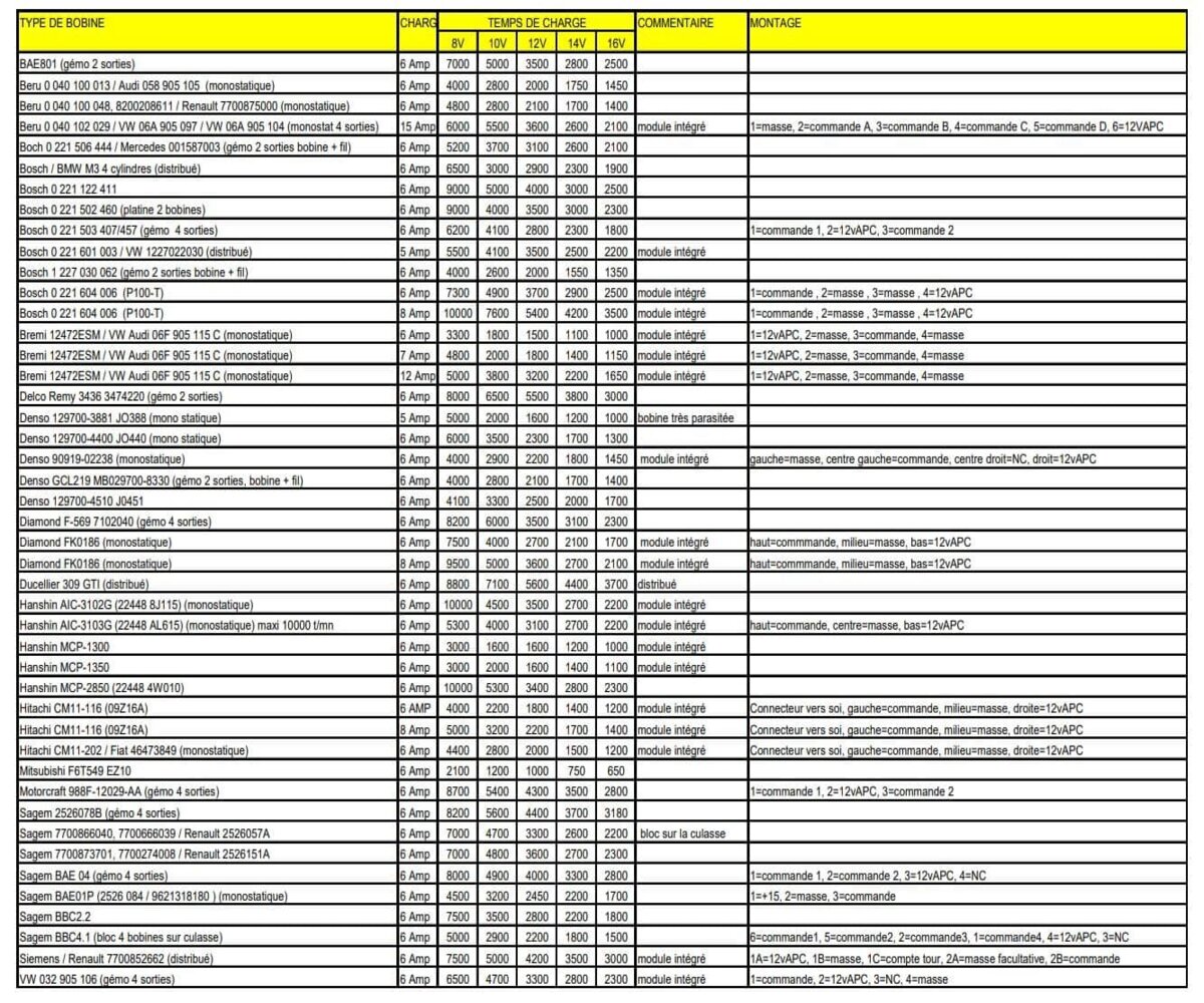

temps charge bobine (1).jpg [ 313.9 Kio | Vu 1582 fois ]
Voici des valeurs de temps de charge bobine fournies dans la doc sybelle, utile pour gestion prog.
