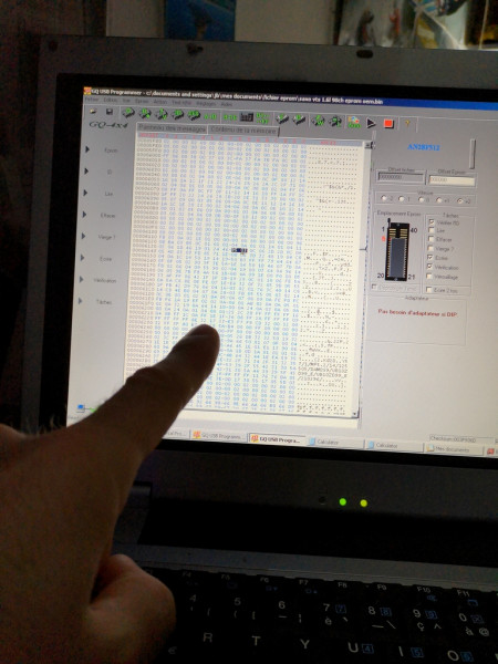

Le rupteur sur MP5.1/ 5.2
[icon_arrow.gif] Adressage [6136] pour le MP5.1
[icon_arrow.gif] Adressage[6138] pour le MP5.2
- 7 500 000 est une valeur MM, ou spécifique à nos 512kbit.
- Le coéf est bien 40 si jamais.
- Le rupteur avec [8F] en hexa = (143) en décimal, donc le rupteur doit bien être à 6555trs/min!
(= 306 XS berline/ 306 1.6l cab? autre? .....) En MP5.1
La valeur Motronics pressure est +/- 937500, selon la valeur du régime max possible en data hexa,
elle est de 7324 tr/min (exactement 7324.21875trs/min).
937500/143= 6555trs/min !
> Alors pourquoi ?
Si par exemple ont met pas [8F] = (143) mais [FF] = (256) et bien voici ce
que cela va nous donner:
7 500 000/ (256x8)= 3662.109375
(256 = [FF] dans 1 bit je rappel) = 3662.109375 trs/min, la rupture d'allumage serait donc à ce régime là !
Ont remarque que 3662.109375trs/min x 2 = 7324.21875 trs/min !
Ont remarque que 7324.21875trs/min x (256/2= 128) = 937500
Ont remarque que 3662.109375trs/min x3 = 10986.328125 trs/min
Si par exemple ont met [01] = (01) en decimal, avec en coef [03] , voici ce que cela va donner:
7 500 000/ (1x8) = 937500 !
Le coef [03] = 2^3 = 8
Exemple:
2^1= 2
2^2= 4
2^3= 8
2^4= 16
2^5= 32
2^6= 64
Si par exemple ont met [FF] = (256) en decimal et en coef [02], voici ce que cela va donner:
7 500 000/ (256x4) = 7324.21875trs/min, ont retombe sur cette valeur avec [FF]
La valeur de [03] qui suit âpres le [8F] en data hexa, est une valeur coéf, elle est ainsi: 2^3= 8 ou si ya [02] 2^2= 4.
Grâce à elle ont peut avoir une valeur RPM de la rupture d'allumage plus élever âpres calcul, en baissant la valeur data.
En sachant que l'on peut mettre au max dans la case [FF] qui donne 256 en décimal et qui en lecture 8bit représente le max en valeur pour 1 bit, (ce qui est normal).
Si je met [E6][02] en data hexa, ça va donner:
7 500 000/ (230x2^2) = 8152.17391304trs/min, le rupteur sera à cette valeur RPM.
Ont peut aller jusqu’à dans les 10200trs sur MP3.1 XSI 1.4L (sauf erreur de mart)
Ici cela serait 10900trs mais j'ai un doute, je ne vais pas tout dire ici car cela serait trop
compliqué mais, ya plus derrière.
(rpm max max : 14648.4375trs/min ou 10986.328125trs/min ??)
Comme le fait qu'un carré de X soit utilisé pour le [coef] de [02],
cela est en rapport direct avec l'hexa et le décimal dans le calcule.
A suivre.
Il me manque des infos logique quand à l'utilisation de 2/3 trucs, sorte de chainon manquant, à suivre...
