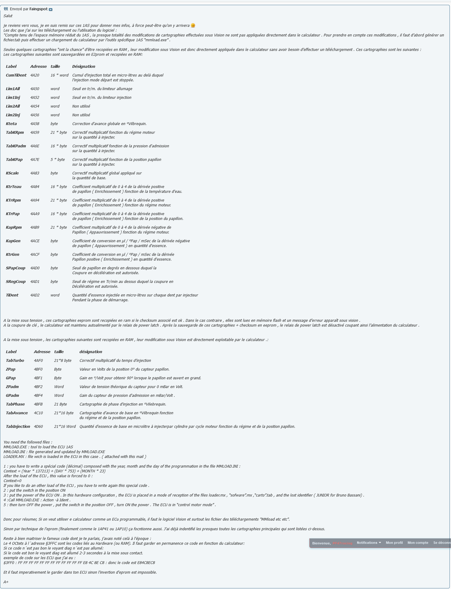

Je partage, ça servira :hehe:
Le log pour décompiler la data PSA du 1AS12 GRn sur 306S16 190ch GRn est "Junior",
Ainsi l'utiliser en calculateur prog avec "vision".
Il n'y à ici pas tout bien entendu, mais ce qui est ici est déjà super intéressant :hehe:

Très intéressant, néanmoins il faut en avoir l'usage. Où es-ce-que tu as trouvé ça ?

Trouver sur le forum "les amis de la prog", c'est un mapeur qui a partager cela,
Grégory Daval du team "Faings P'Auto Sport".
Sauf erreur de ma part, Je ne connais pas ses sources.
