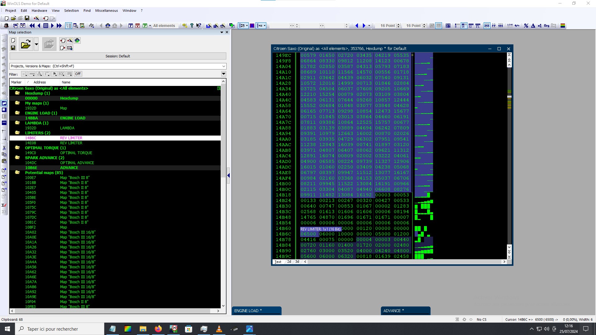

Je vais mettre ici tous se que je trouve et se que [Henry57] trouve concernant la gestion de la Saxo100,
papillon électrique donc, le Bosch M7.4.4 (et non le ME7.4.4 de TU5JP4 papillon électrique, comme sur 207 par exemple).
Le fichier d'origine:
Il à acheter un pack de cartographie sur le web, qui s'appel en Anglais un "Mappack". Je le mettrai ici si le type de fichier passe.
Il à commencer à repérer des adressages et à créer des fichier de cartographie sur Winols grâce
au pack de cartographie.
Des photos ici :
Capture d’écran 2024-07-25 122016.jpg [ 442.98 Kio | Vu 6098 fois ]

Ont cherche l'adressage de la cartographie des temps d'injection, ont arrive pas à trouver.
Les infos que l'on nous donne vont pas.

Auteur:  Cortnzs1 [ Vendredi 17 Janvier 2025 15:22 ]
Sujet du message:  Re: Gestion Bosch M7.4.4 Saxo VTS 100ch ~~ Info DATA
Hello, voilà mon avancement
J'ai pas mal avancé le KP, mais il me reste quelques inconnues à trouver. Déjà j'ai l'impression que le flex a été fait grace à la modif du FKKVS. Cela pourrait être intéressant de le modifier pour passer par le KRKTE à mon avis, il parait que c'est plus propre. J'ai d'ailleurs un peu de difficultés pour identifier la single du krkte, j'en ai repéré 2-3 qui pourraient coller mais impossible d'en être sûr...
KRKTE.png [ 18.96 Kio | Vu 5480 fois ]
Ensuite il y a cette map qui a été modifiée pour le flex +stage 1 que je n'arrive pas à identifier...
map inconnue.png [ 56.5 Kio | Vu 5480 fois ]
Je laisse mon ori + les 2 cartos + le KP
ORI + Carto flex + carto flex stage 1 + mappack.zip [63.04 Kio]
Téléchargé 153 fois
