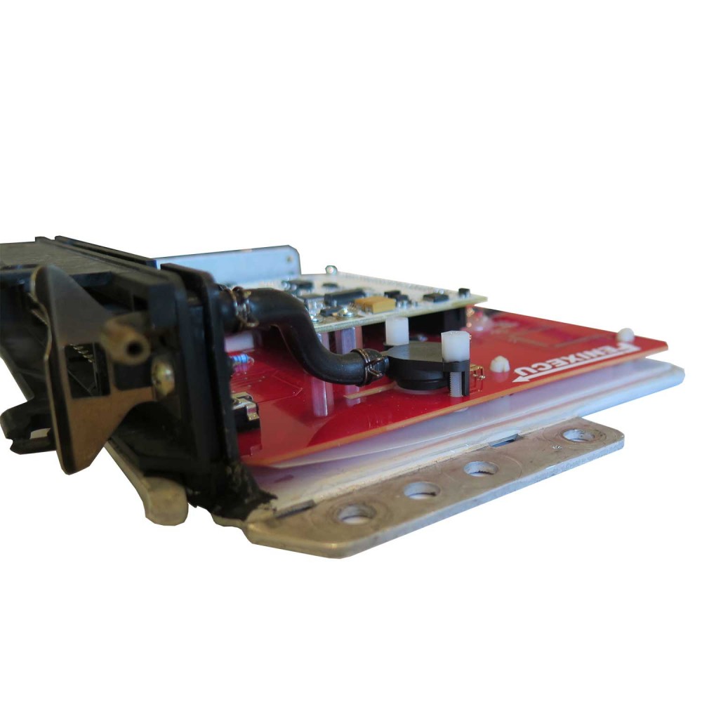

Speeduino
C'est très en vogue comme gestion programmable.
https://serifis84.blogspot.com/2022/12/ ... nning.html
Ce monsieur a fait un travail remarquable. Ça met au gout du jour les anciens calculateurs. Je partage et je souhaiterais essayer son travail.
Avantage : on réutilise le matériel et on adapte la puissance de calcul de l'arduino à une ancienne carte.
Il n'y a pas plus d'info et je n'ai trouvé personne qui a essayé.
Juste un calculateur et on essaie.
Il existe en déjà fait ce modèle: https://diy-efi.co.uk/product/psa-55pin-pnp
pour ceux qui souhaitent éviter les casses tête de soudure.

Bonjour,
le montage speeduino (calculateur PNP) est un système où on garde la partie
composants d'entée/sortie du calculateur d'origine et on greffe une partie
de composants récents (microprocesseur, mémoires ,etc) de fabrication récente
et performants. Cette adaptation nécessite pour fonctionner un logiciel interne
et la gestion des paramètres de fonctionnement du moteur.
Par rapport à la mise au point de la gestion d'origine c'est sans doute plus simple
mais il faut être sûr de la fiabilité du système.
L'adaptation de la partie électronique nouvelle représente un travail non négligeable . Mais c'est peut etre une solution pour remettre en fonctionnement
des boitiers anciens.
