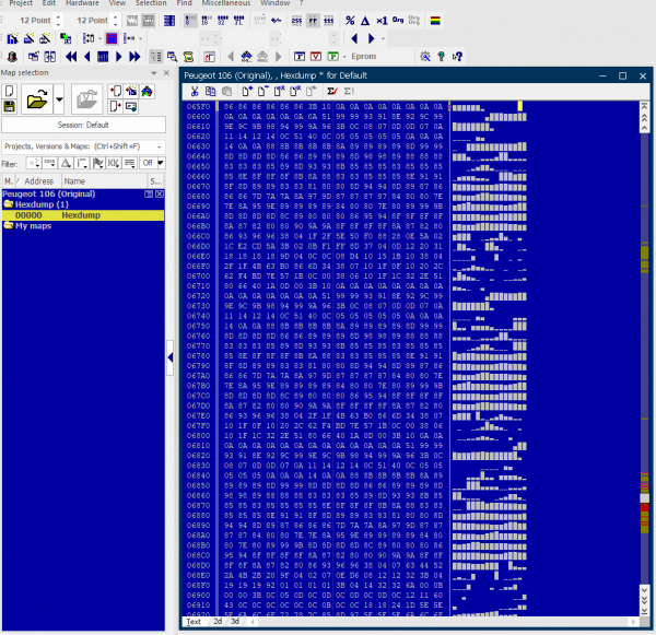

Met ici en photo se que tu as sur ton écran de PC en cartographie, on va te dire.

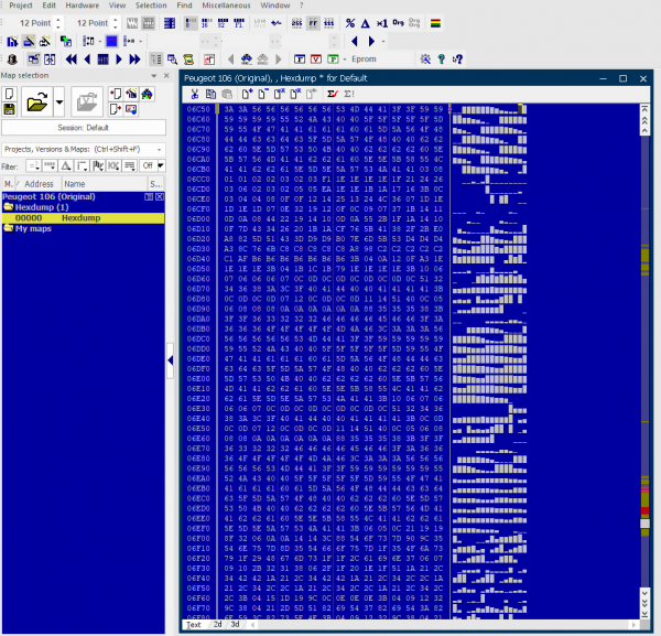

SL, met ici en photo ce que tu as sur ton ecran de PC, on va te dire
Bonjour a vous voici se que j'ai sur mon écran que j'ouvre la carto.
si vous pouvez m'aider a la lire serait top
je vous remercie énormément

Se genre de valeur de map alumage, peuvent se rentrer traduite dans le tableau du Sybele.
J'ai l'impression que c'est bien du Bosch MP.
C'est quelle fichier d'origine celui-ci ?
Quelle est ta config moteur actuel ?
 Sujet du message: Re: [RCH] Fichier de base pour démarrer en SYBELE Challenger
MessagePosté: Vendredi 11 Mars 2022 22:02
Les fichiers que tu présente sont ceux d'une eprom Bosch MP 3.1
Les valeurs sont "avance" pleine charge et charge partielle pour
différents niveaux de pollution. Il y a aussi des valeurs injection.

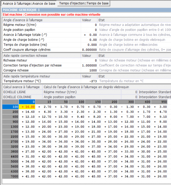

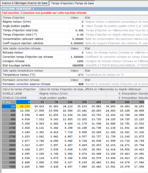

Bonjours a tous, je vous montre se que j'ai comme carto injection et allumage dans le sybele.
se que je vous aie montré avant est une cartographie d'origine que j'ai réussis à avoir, je l'ouvre sur WinOLS qui me donne ca je pensais pouvoir sortir la cartographie allumage et injection mais je n'arrive pas à lire .
pour la config moteur que j'ai actuelle est un 1L4 75cv de 106 Quicksliver totalement d'origine pour le moment.
voici se que j'ai sur le logiciel Sybele
je vous remercie énormément pour l'aide.

Les cartos injection et allumage que tu as dans ton boitier sybèle sont
d'origine ou ont été modifiées?
L'allumage serait acceptable mais l'injection serait à reprendre.
