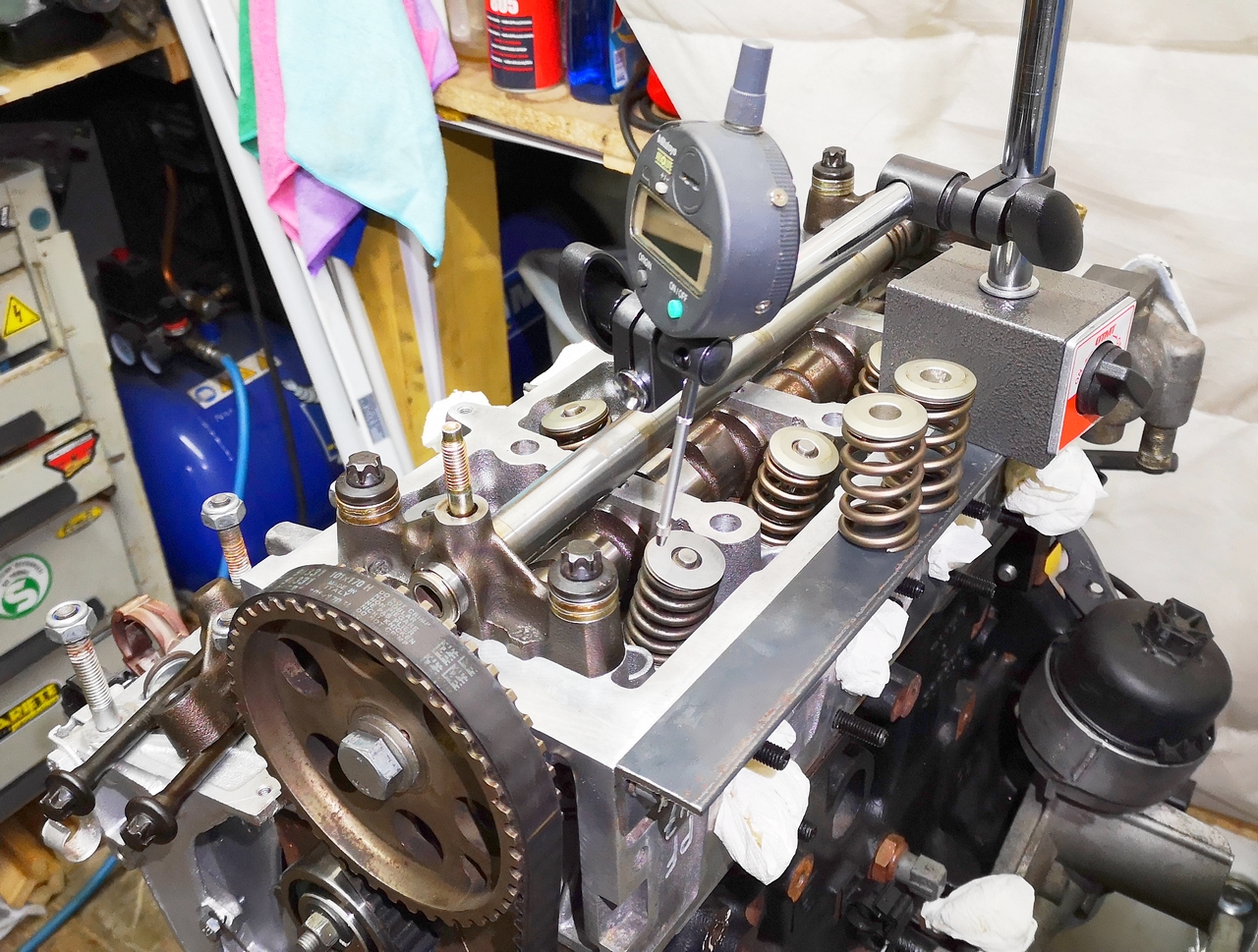

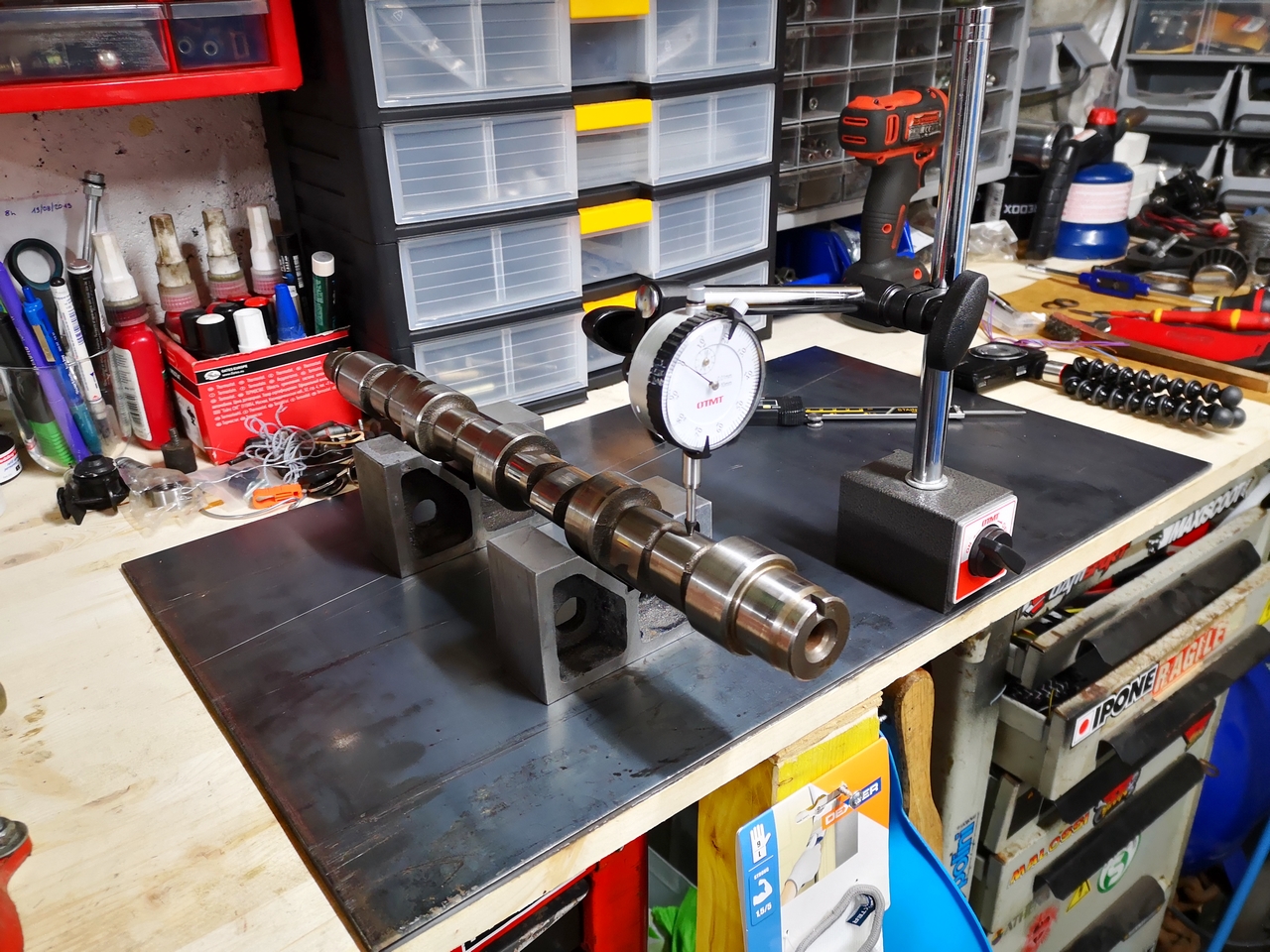

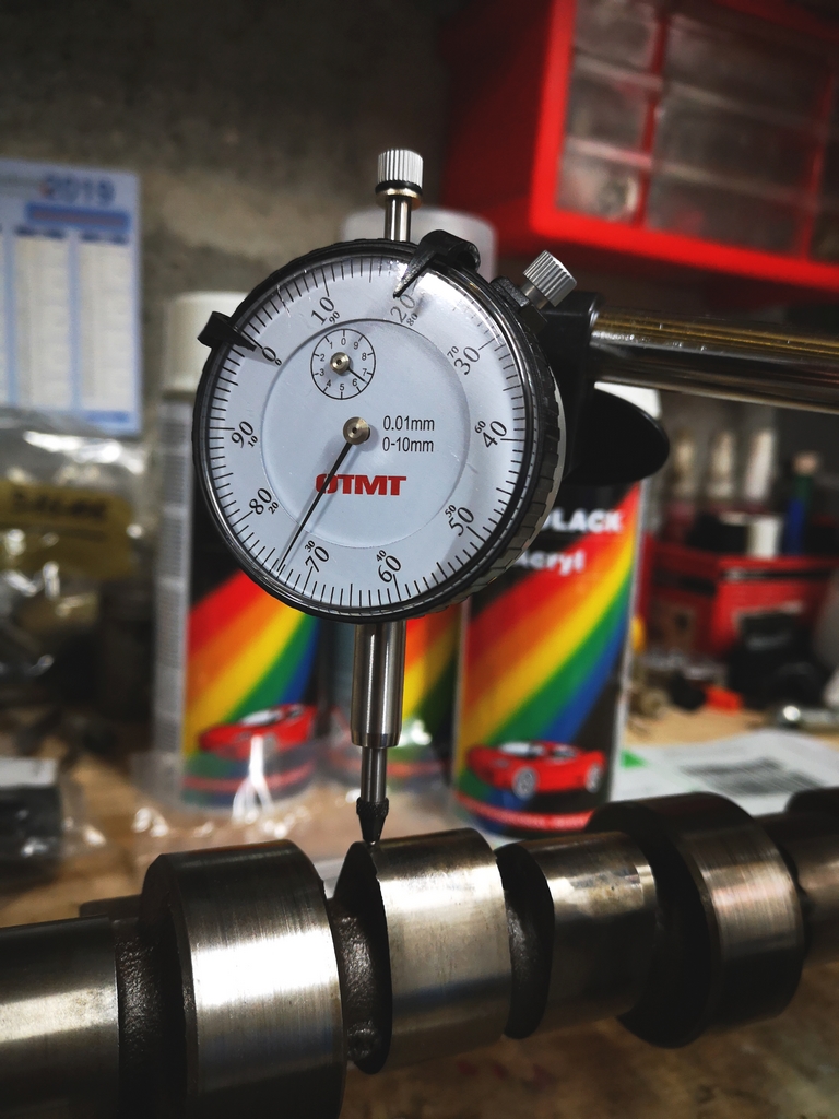

* La hauteur d'une came peut se mesurer au pied à coulisse de qualiter.
H - d = X hauteur (Hauteur de la came moins le diamètre du cercle de base = X hauteur).
Avec le système distribution à culbuteur SOHC (et non arbre à cames en tête DOHC), il faudra
ensuite multiplier la somme obtenu par le rapport culbuteur qui fait bras de levier pour
obtenir la lever de soupape théorique.
Attention, d'autres paramètres pourront un peut modifier la valeur obtenue.
Tel le jeu à la soupape, le calage de l'arbre, la tension de la courroie, voir même la hauteur culasse.
(Attention aux nombres de dents des poulies de AAC ainsi qu'aux nombre de dent des pignons de vilebrequin).
La lever de came est +/- la même chose que la hauteur de came
La hauteur et la levée peuvent se mesurer au pied à coulisse à 0.01 ou AAC sur V de mesure avec un comparateur à 0.01.
(Attention à l'usure des cames, qui parfois fausse ce qui est obtenu).

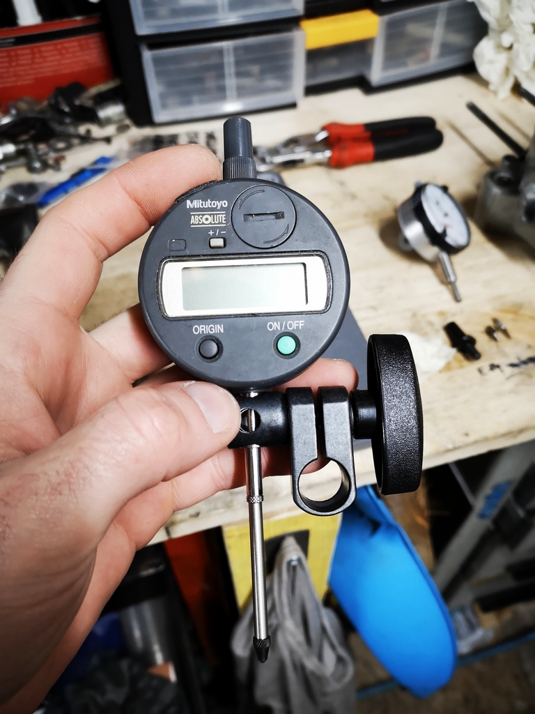

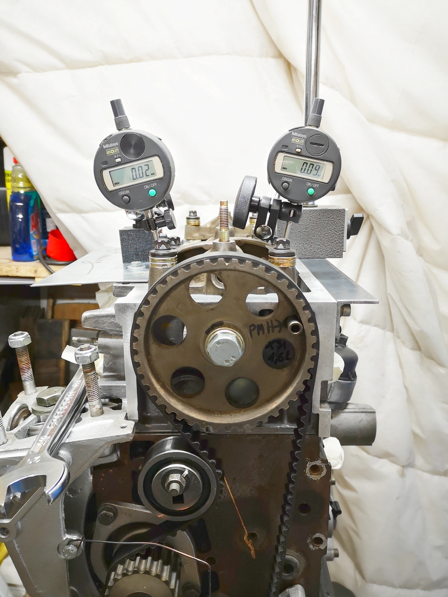

* La lever de soupape réel en mm, se mesure AAC en place dans la culasse, moteur en situation
de fonctionnement (gmp en ordre de marche donc), la levée se mesure à 0.01mm au comparateur
de haute qualiter, comparateur avec rallonge à pointe arrondie bille mise sur une coupelle plate usiné exprêt
pour cela, avec le jeu à la soupape en place (sur celles mesurés).
La distribution doit être en place et régler/ fonctionnelle.

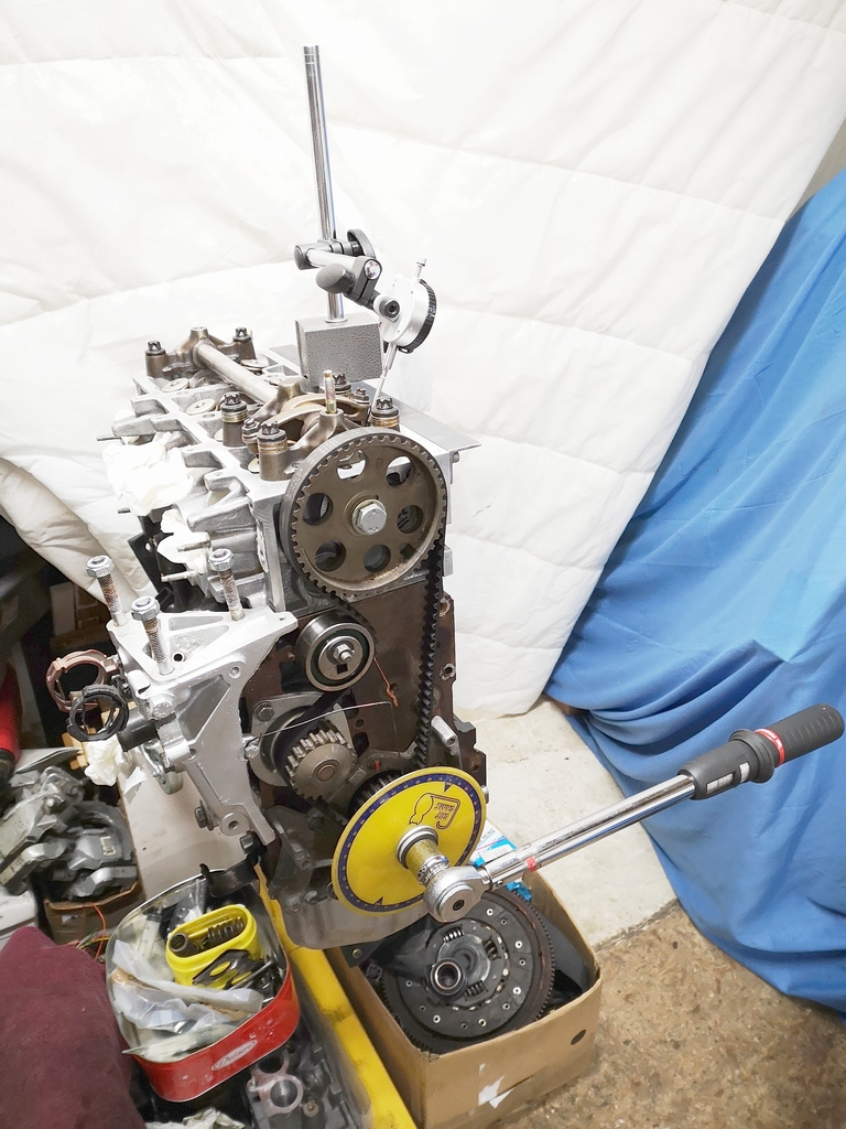

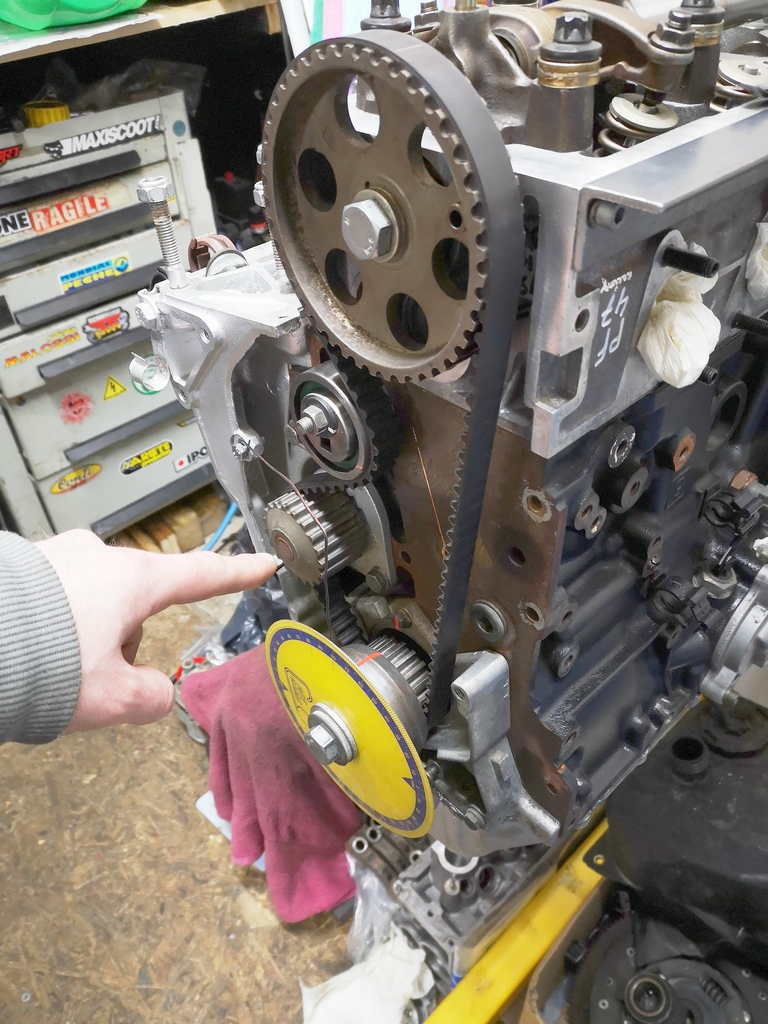

* Le temps d'ouverture de la cames (temps vilebrequin donc) se mesure au disque gradué sur le vilebrequin,
à partir du 1er degré d'ouverture (levée) jusqu'au dernier degré de fermeture.
A 0.01mm comparateur, de bout en bout.
(On ne mesure pas cela à partir de 0.1, ou 0.7, ou 1mm ! Gaf).
Il est 100x plus simple de mesurer tout cela bloc moteur sortis et mis sur un pied de soutien moteur.
* Si on mesure un AAC Z au calage d'origine ont obtiendra X données, et si on re-mesure ce même AAC Z calé différemment à la poulie on obtiendra pas les mêmes valeurs.
Donc, attention à cela pour ensuite faire des comparaisons.
Idem pour une mesures avec un jeu à la soupape différent, ou même des culbus différents (donc
usé différemment) la/les valeurs obtenus changent.
Perso je fais mes mesures avec toujours les 2 mêmes culbuteur.

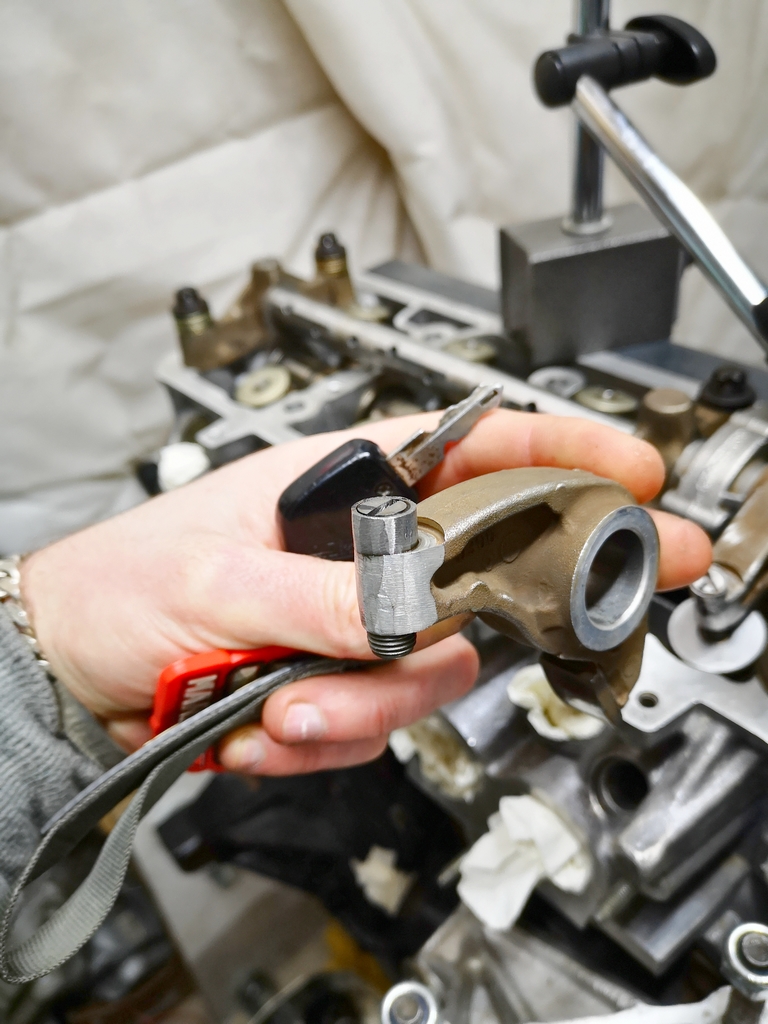

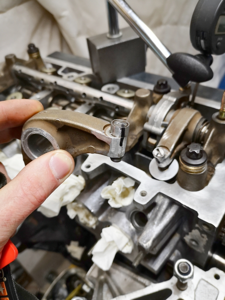

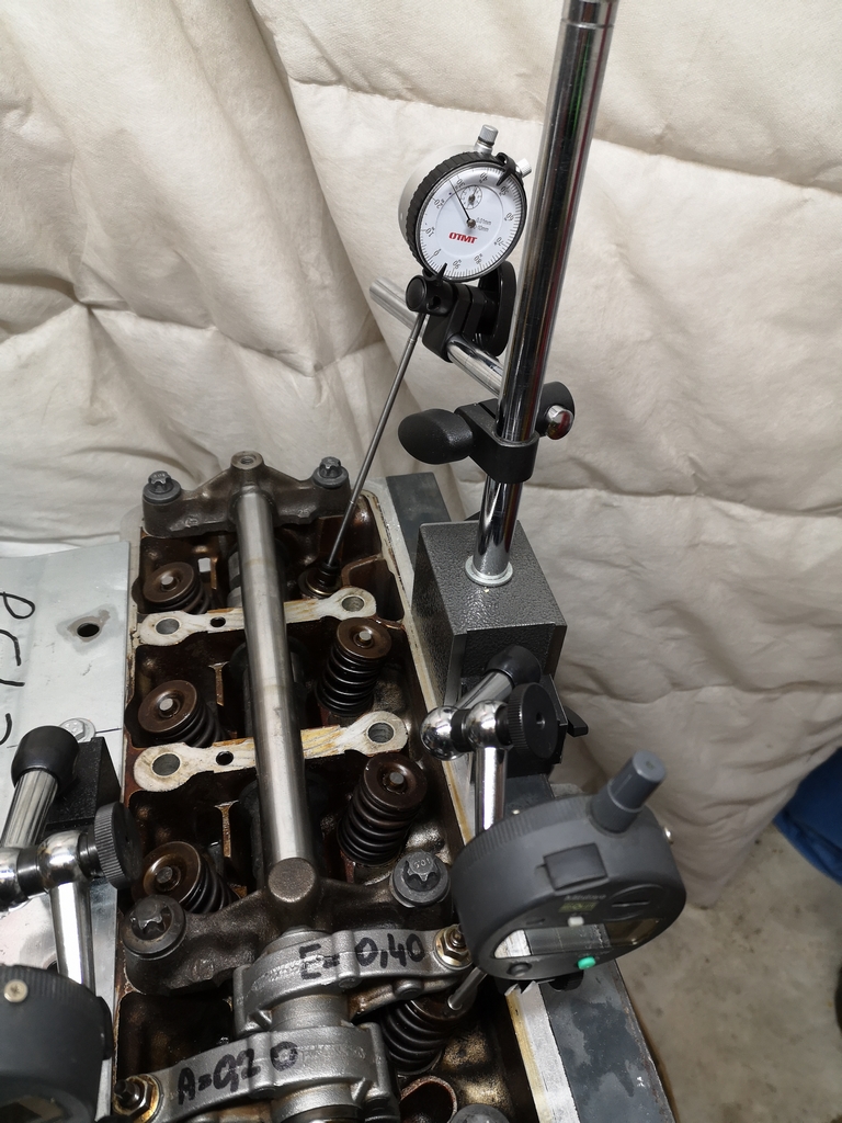

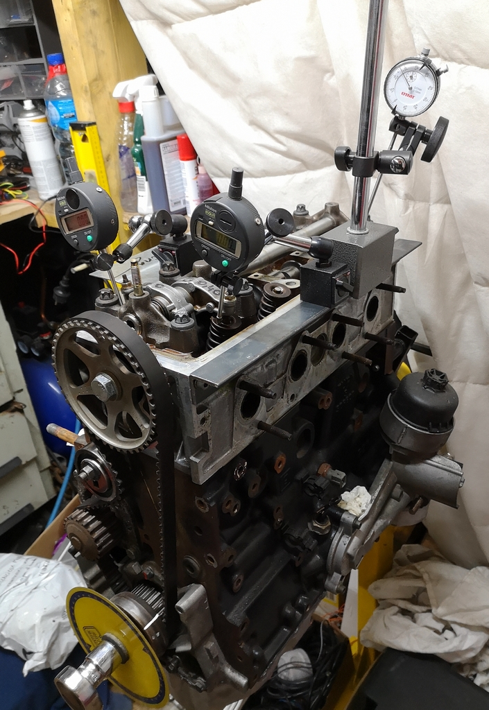

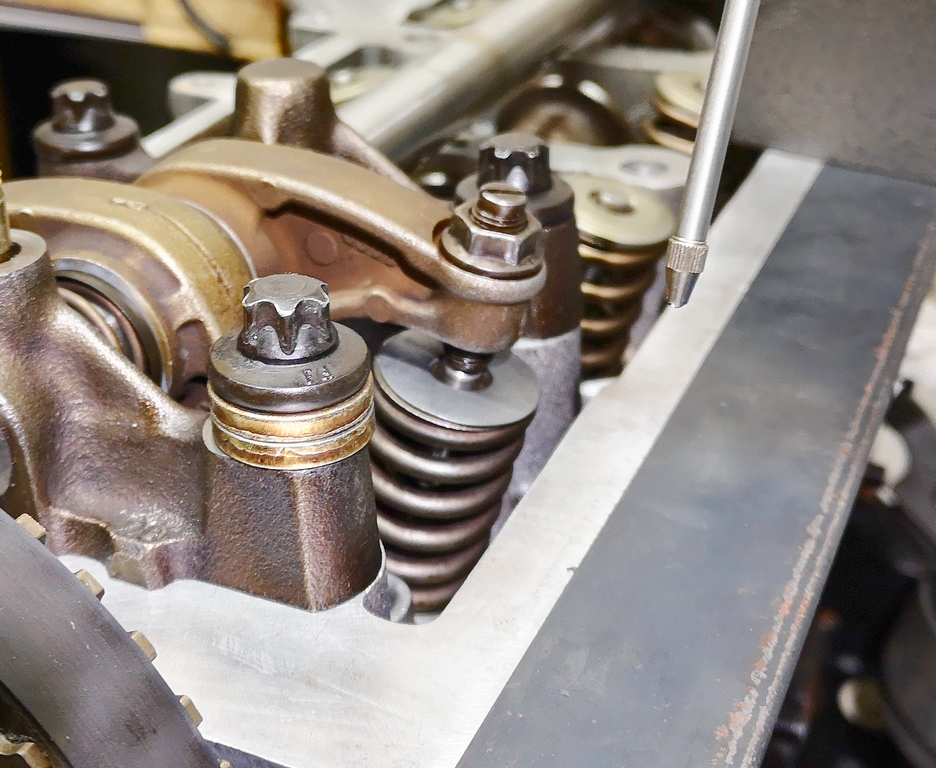

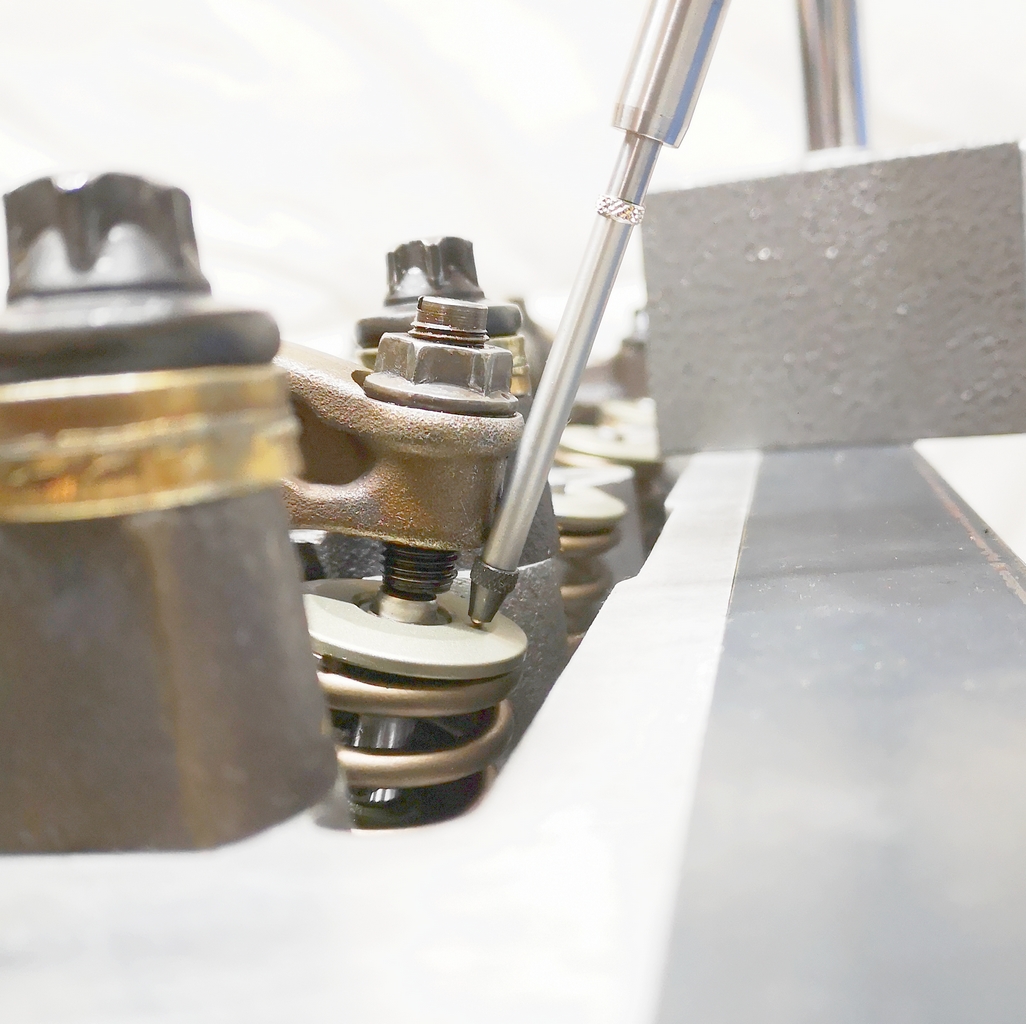

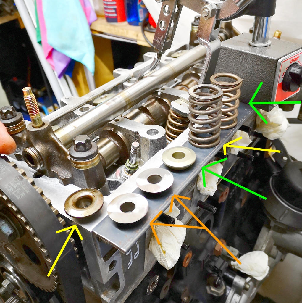

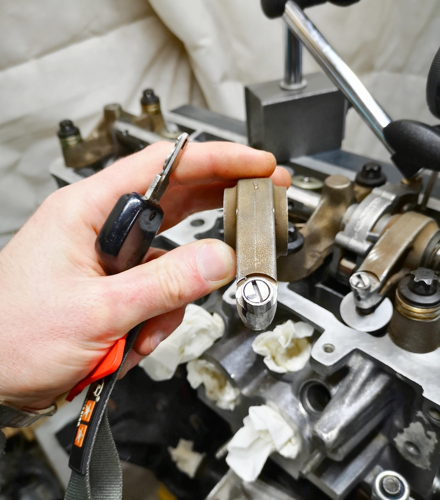

* Attention aux écrous des vis de culbuteurs pour les mesures, ils gênent.
Il faudra les arrondir au minimum comme moi (photos en dessous).

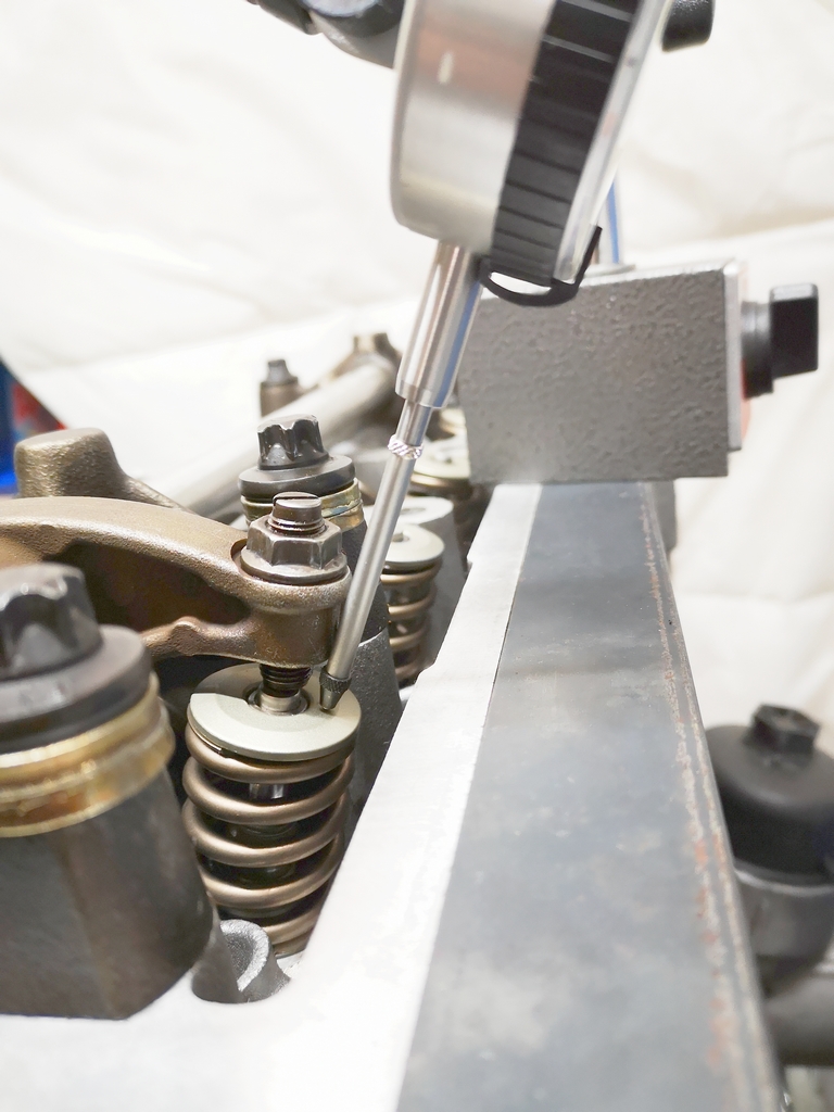

Il faudra aussi usiner le bout des culbuteurs de mesure, pour pas que les rallonges de comparateur touchent.
* Attention de bien orienter les rallonges de comparateur dans l'axe de 7° des soupapes.

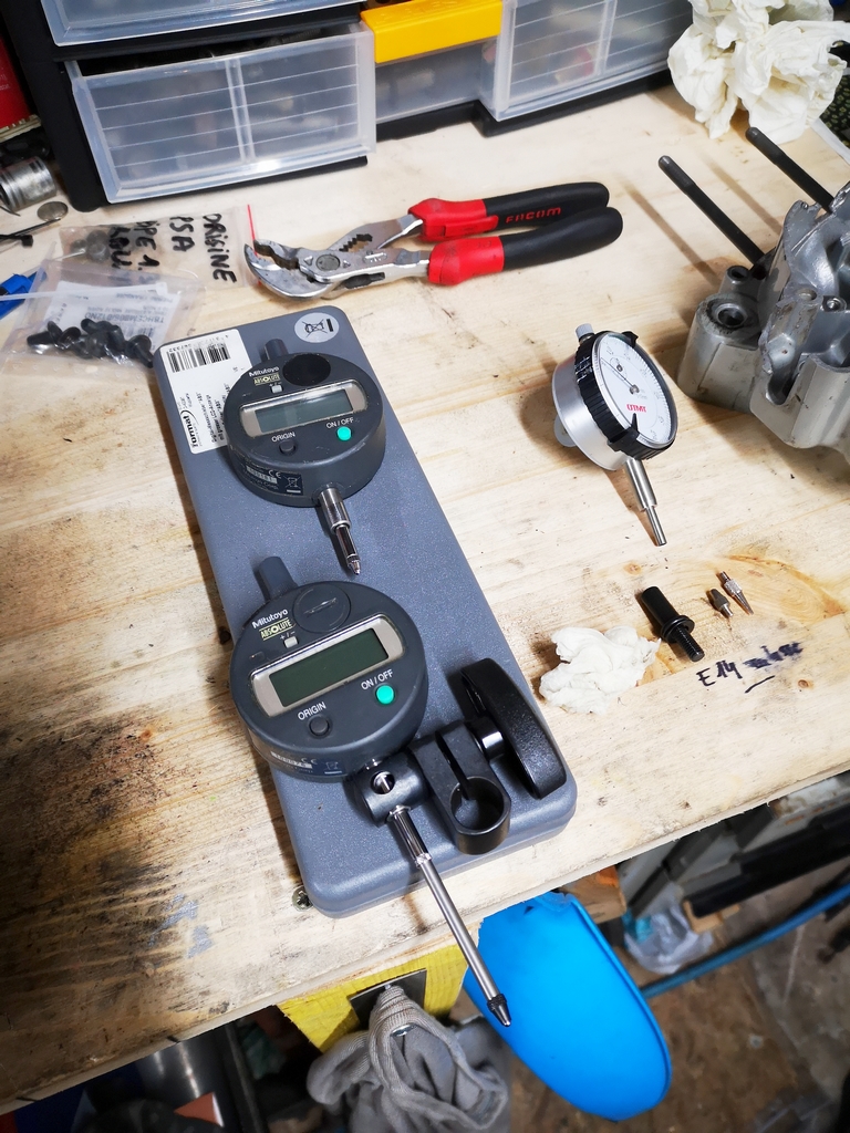

Les pieds de comparateur ne doivent pas bouger (les comparateurs aussi).

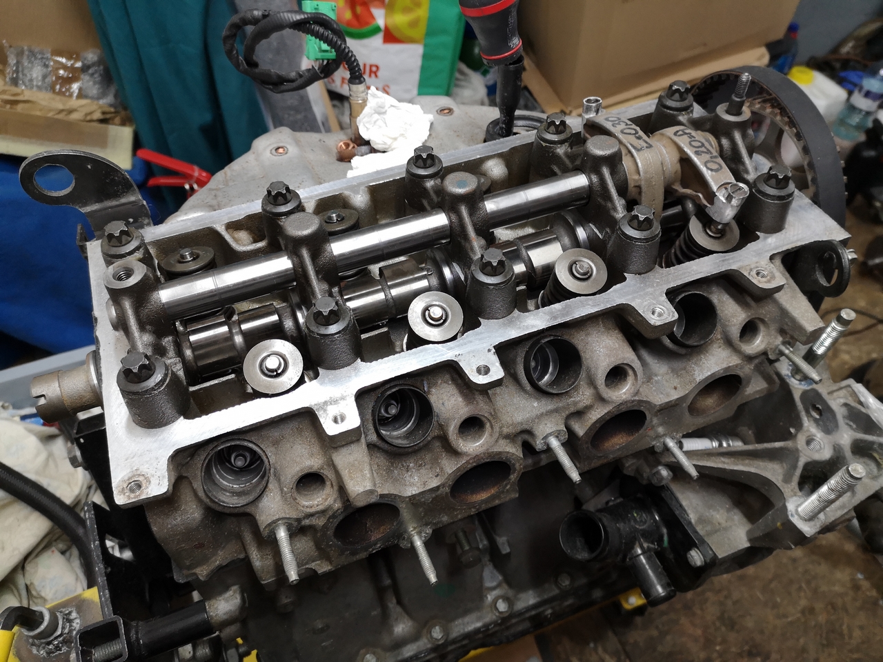

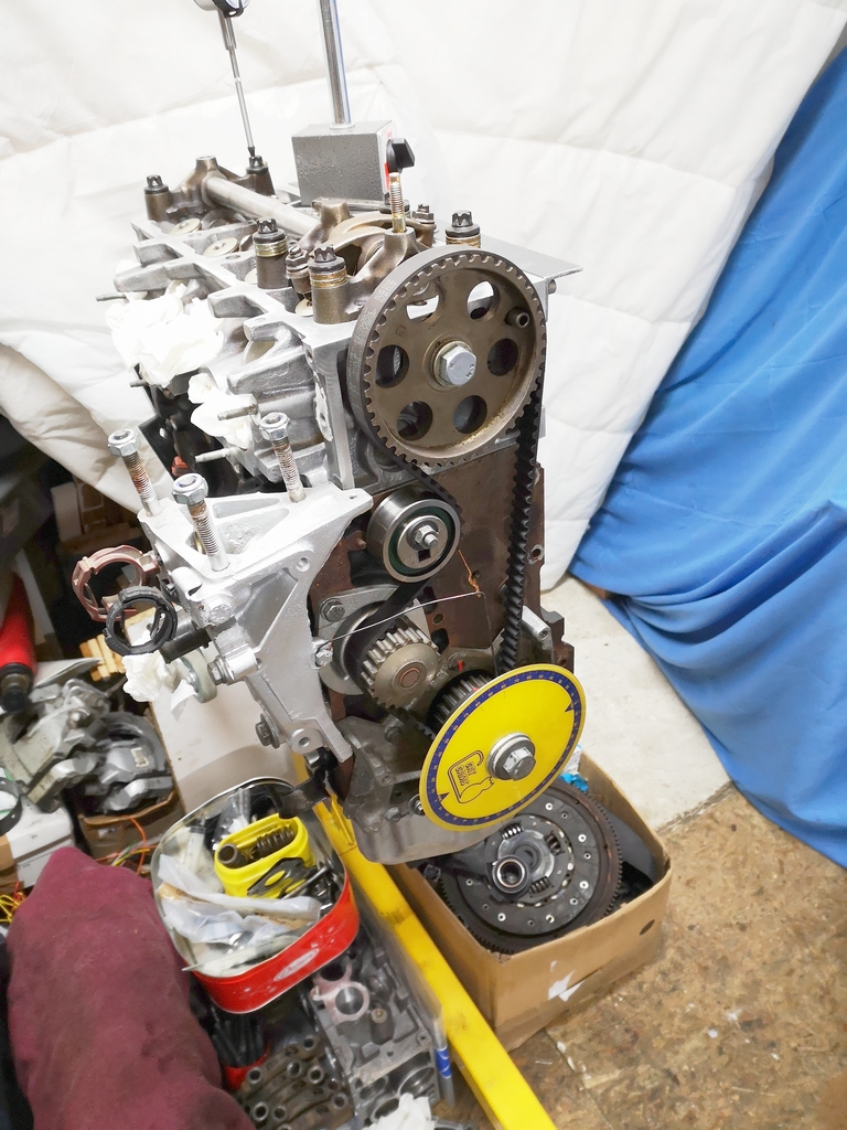

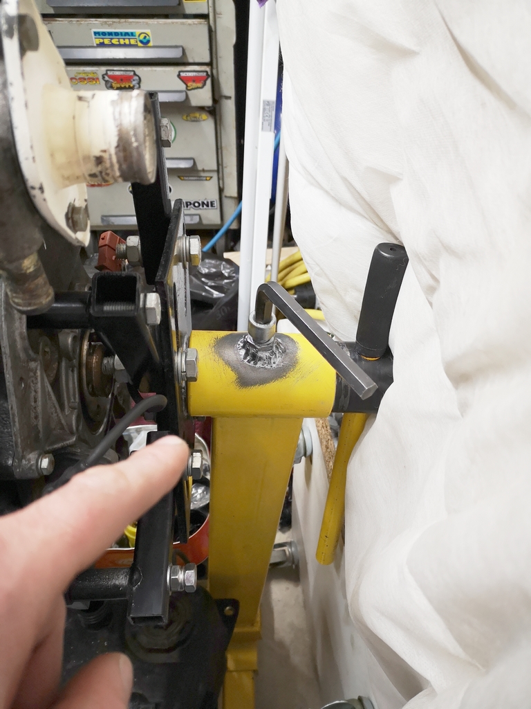

* Attention de bien repérer votre PMH et PMB avec un 3e comparateur pour du calage ou de la mesure précise.
Regardez mes photos plus bas sur le post.

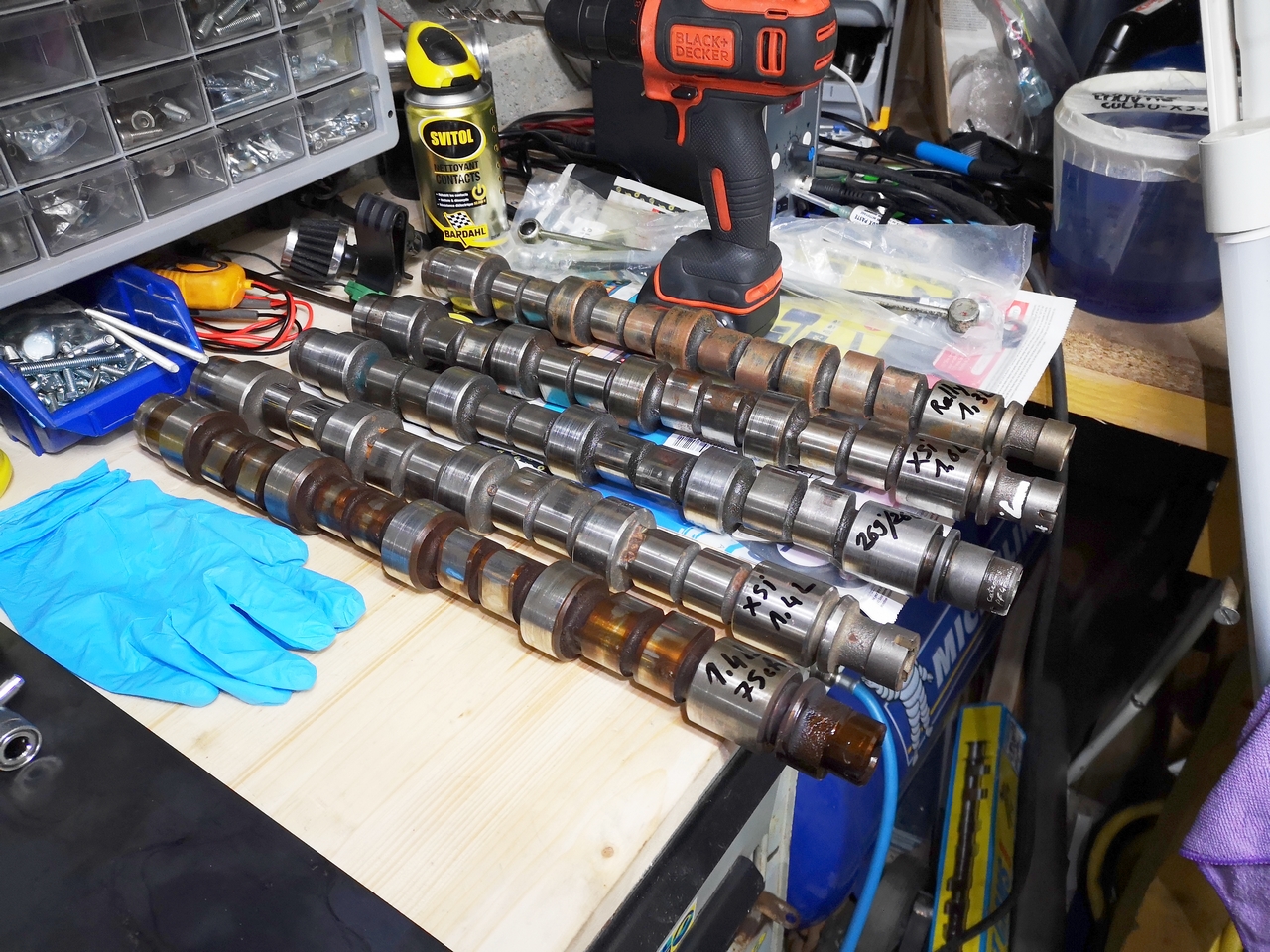

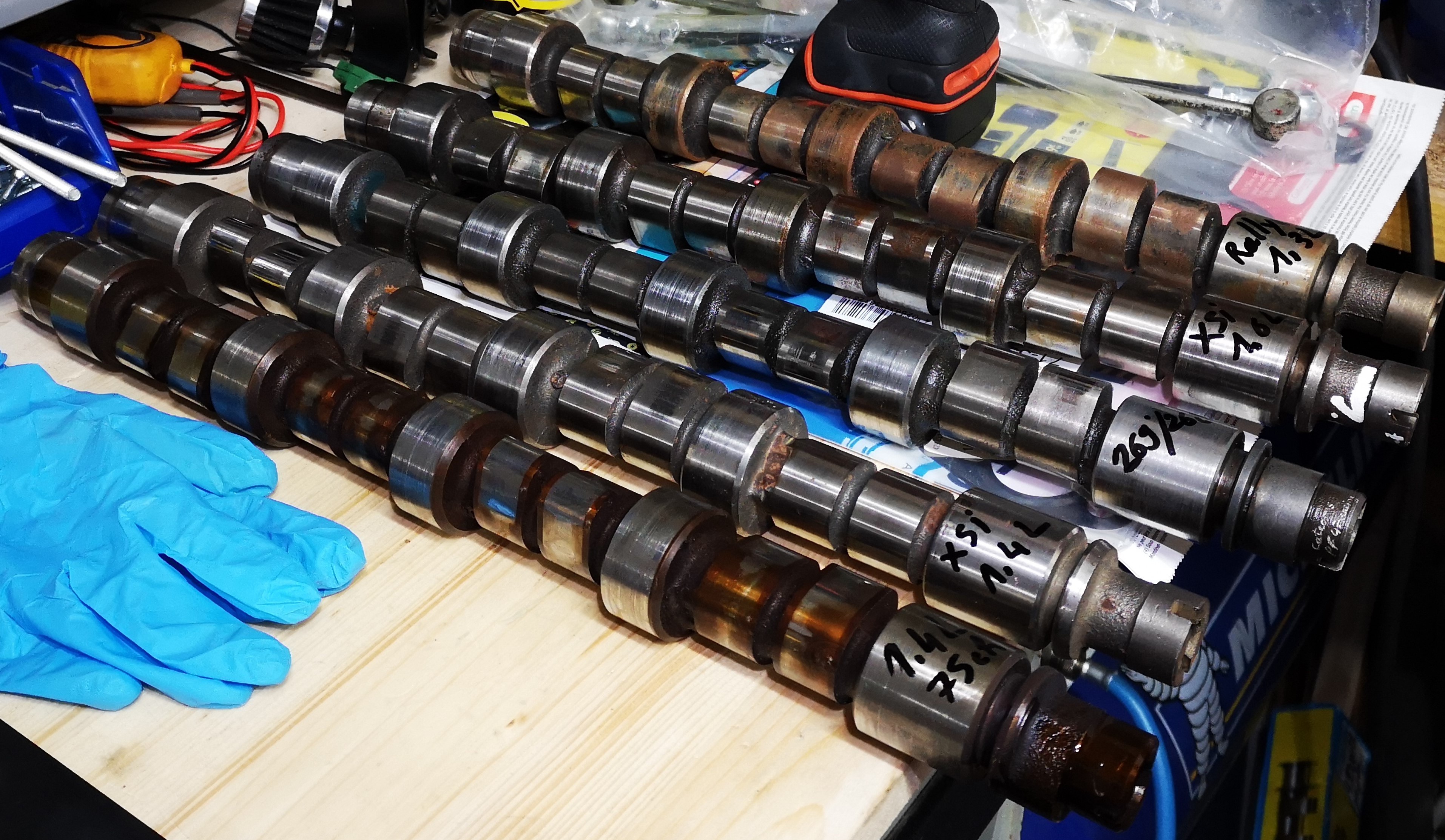

* Toujours mesuré ses AAC avec les mêmes outils et mêmes culbuteurs, mêmes matos,
sinon cela peut faussé les mesures et surtout les comparaisons entre les AAC ensuite sur schémas/ graphiques.

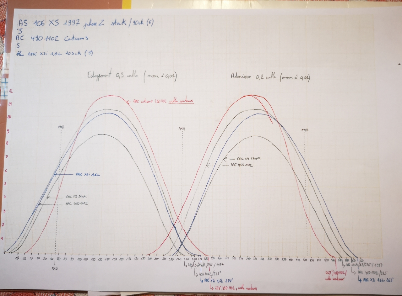

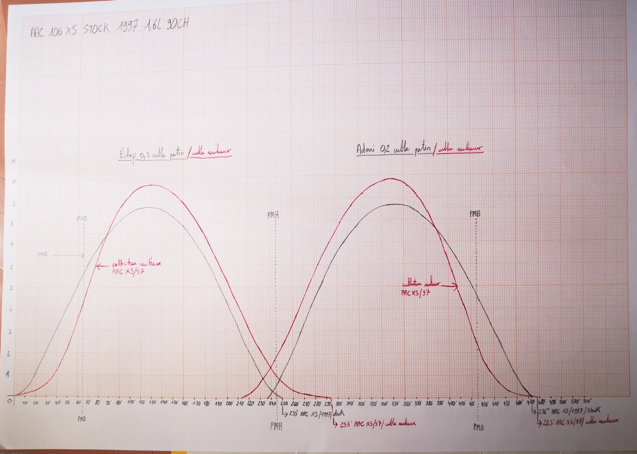

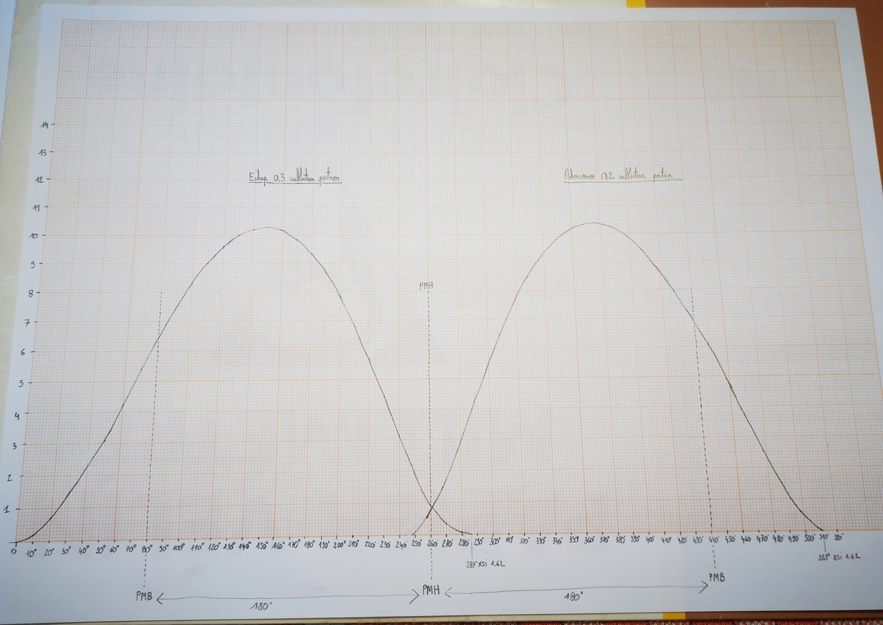

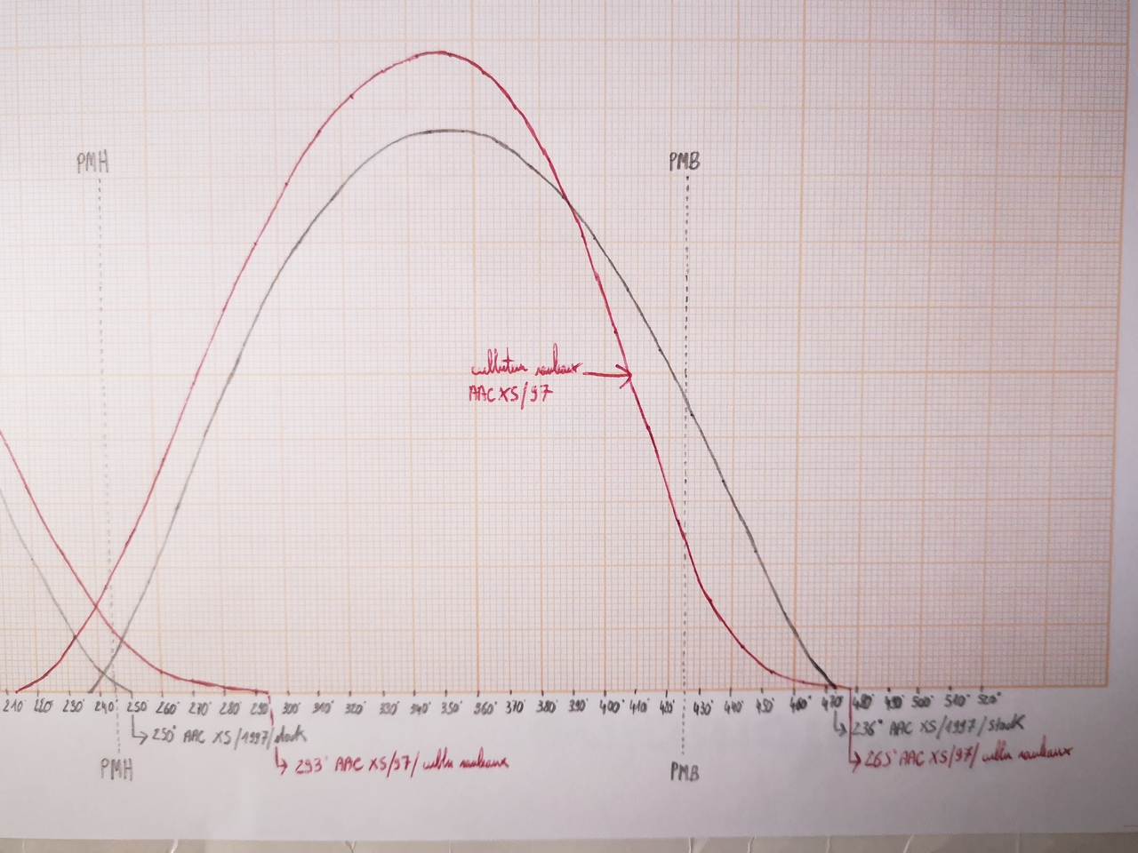

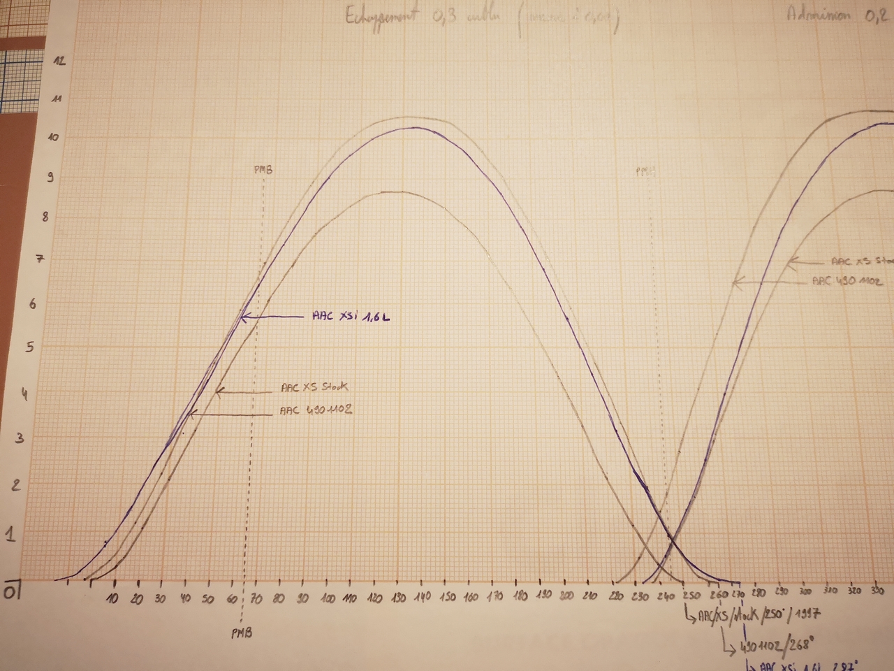

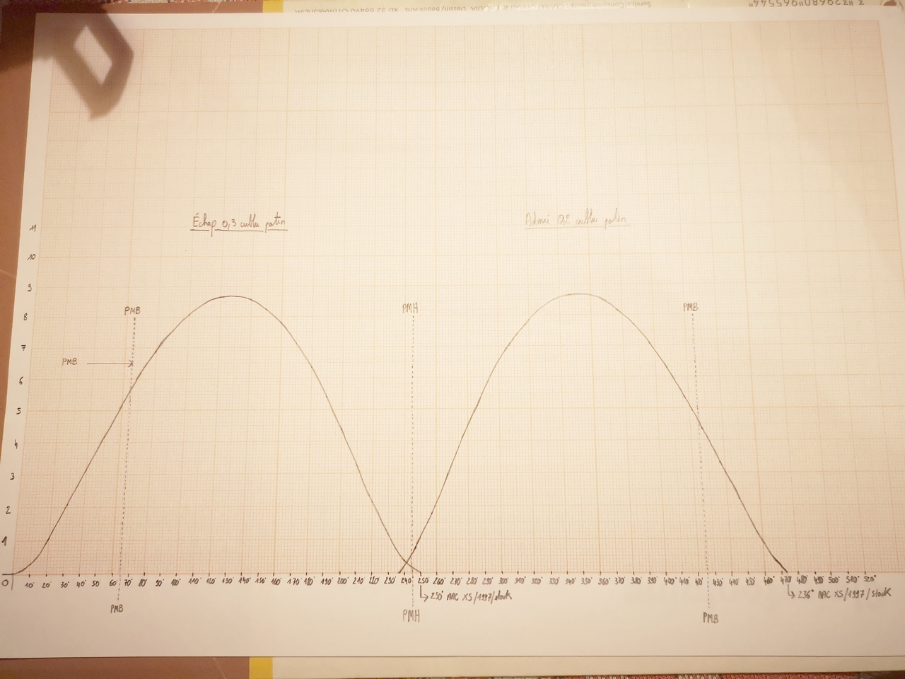

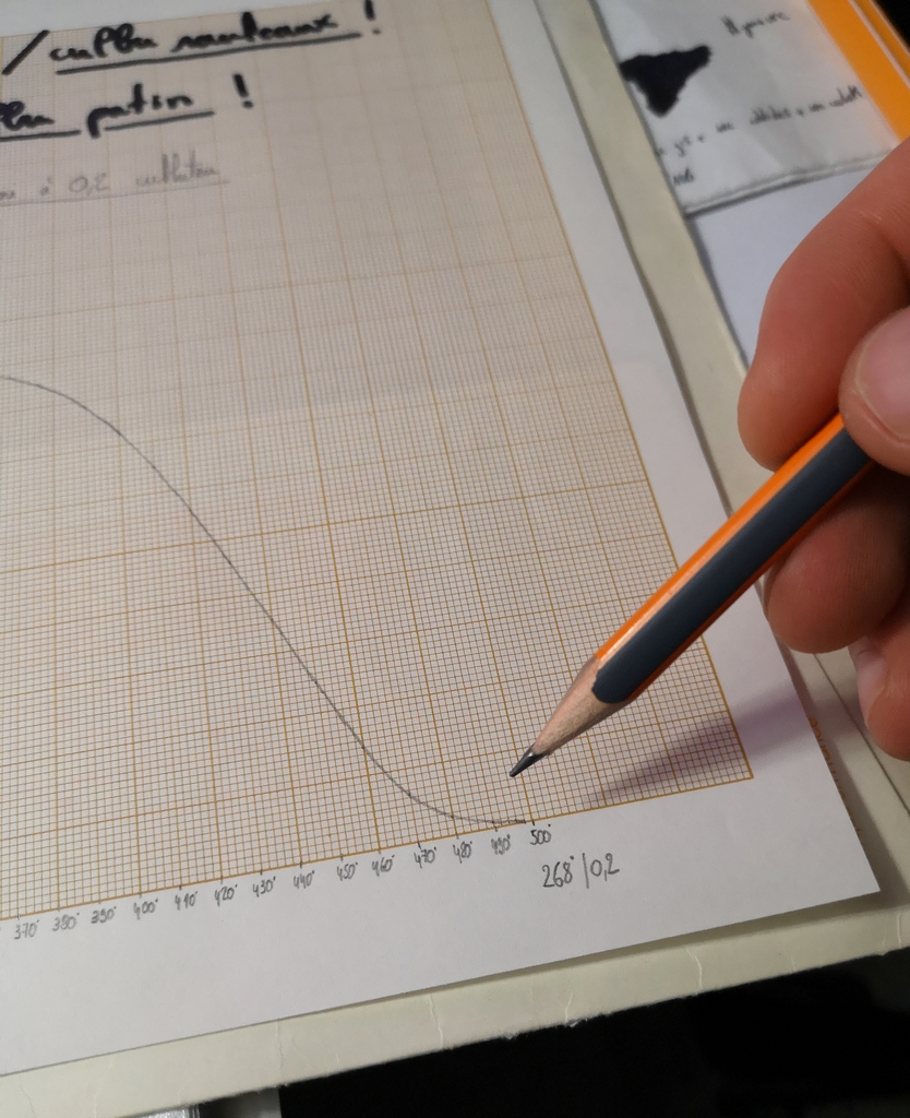

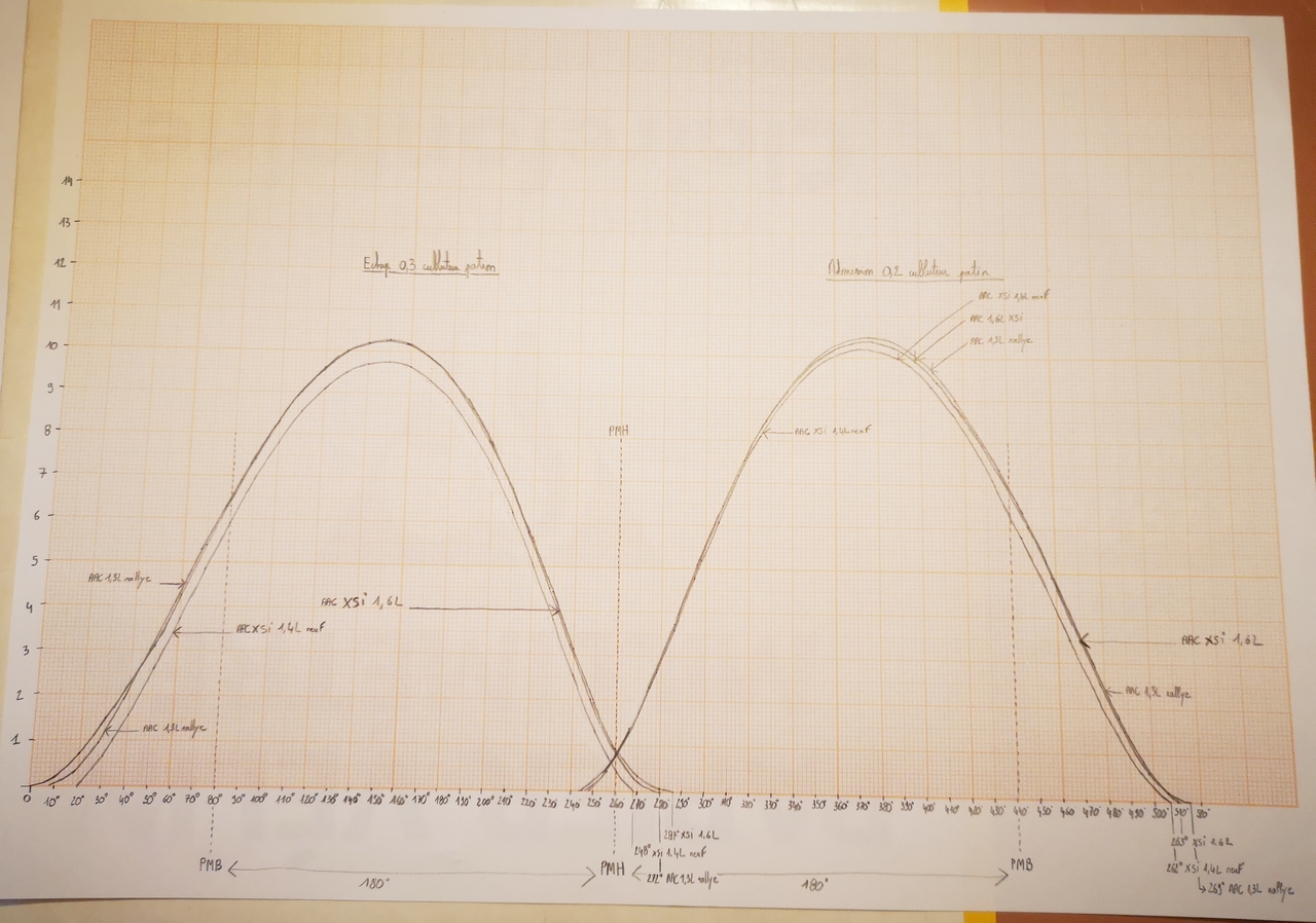

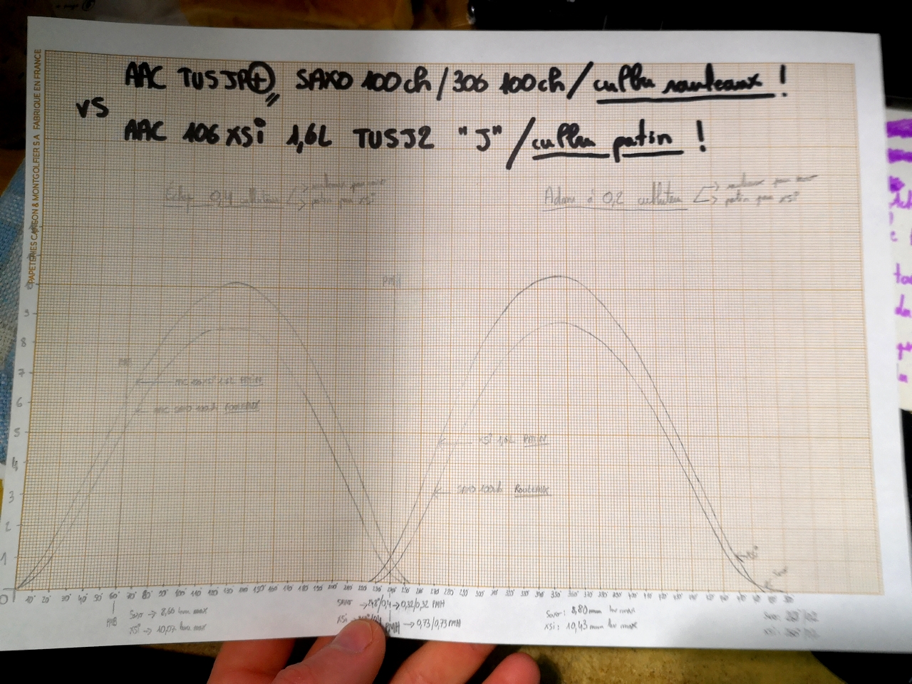

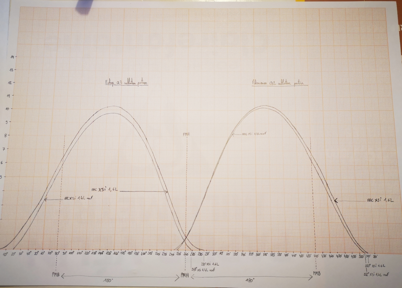

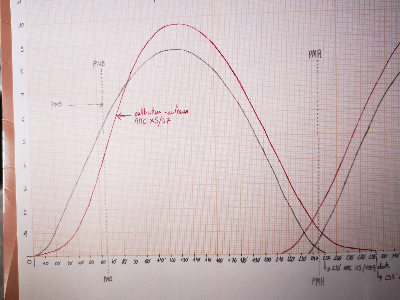

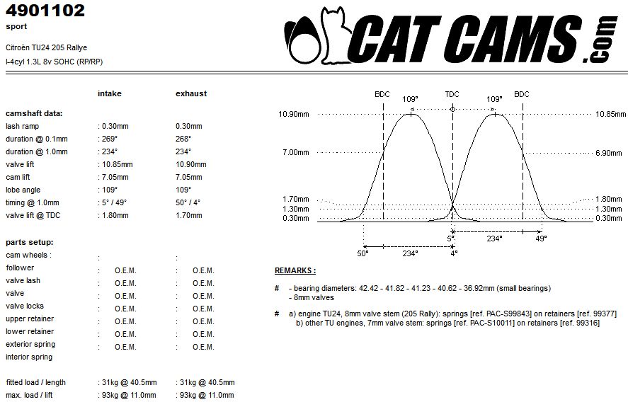

> Attention aux valeurs que vous allez voir:

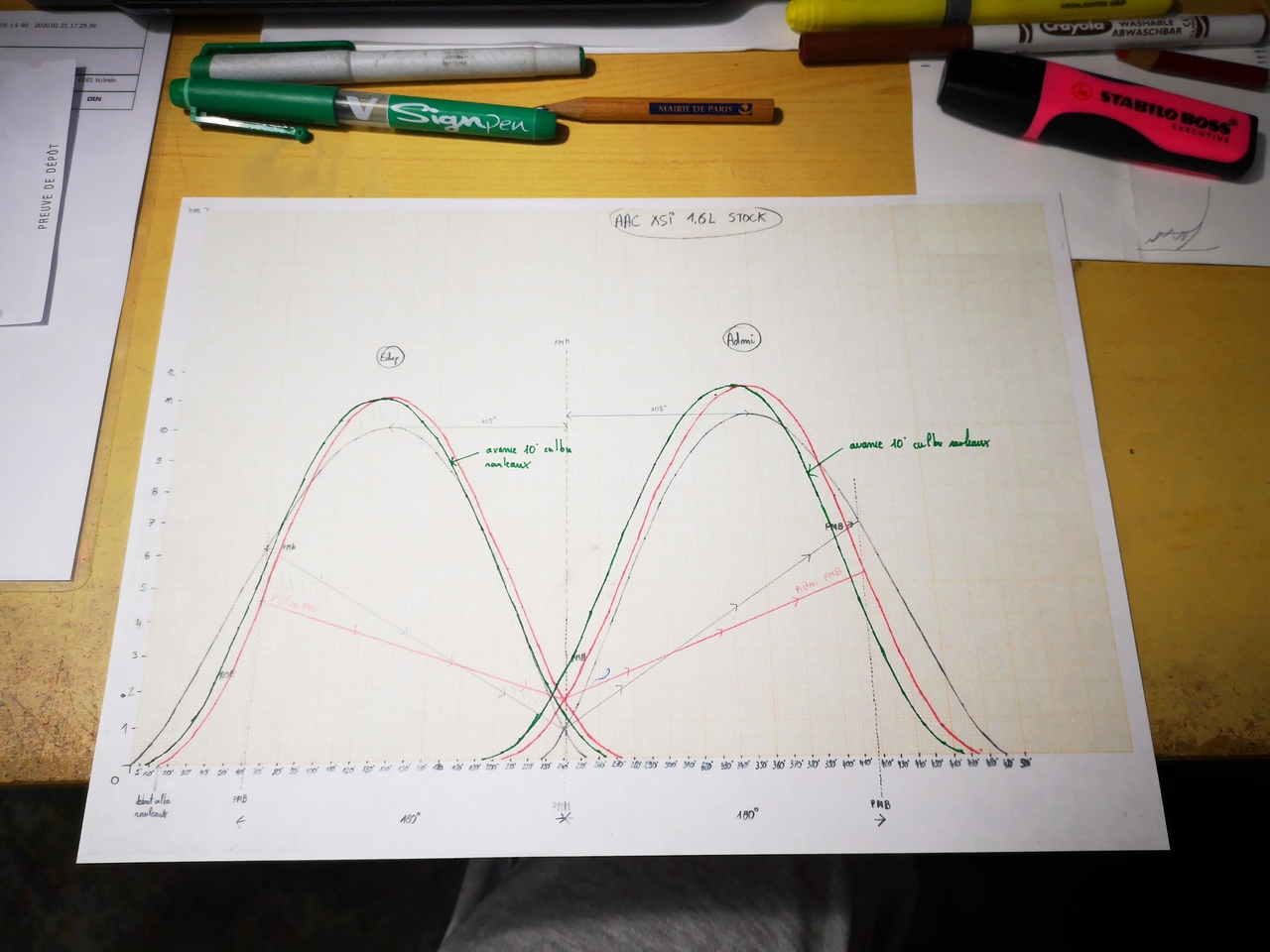

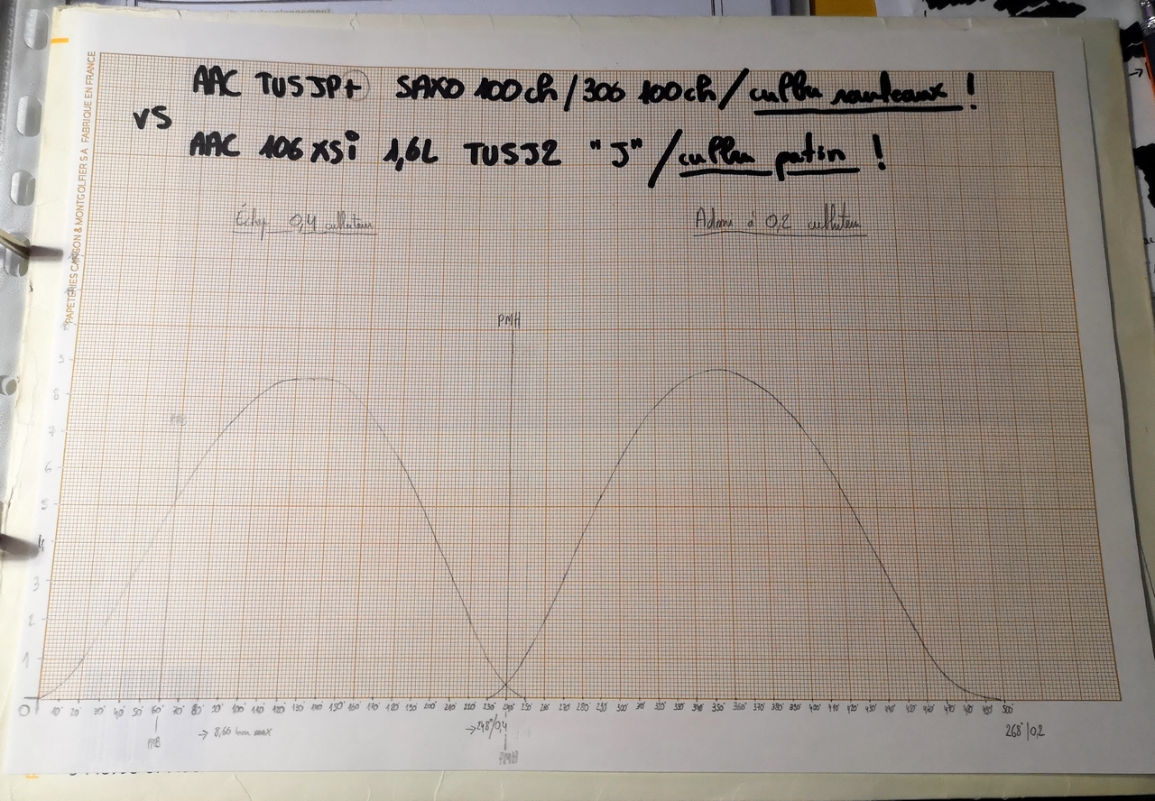

Un AAC de Saxo 100 mesurer à 268°, na rien à voire avec le Catcam's 4901102 de 268°
Regardez et comparez les courbes sur les graphiques, ils sont là pour cela !
Des infos ici sur le schéma/ graphique Catcam's sur se post:
viewtopic.php?f=104&t=30265

Pour finir, tout les pièces doivent être en très bon état.
Les poussoirs ne doivent pas être ovaliser.
Le AAC ne doit pas être vriller.

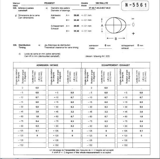

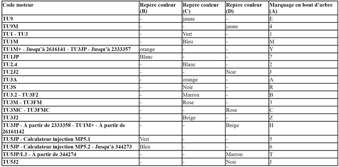

1.3L rallye 100ch a 7200trs-11.2m.kg a 5400trs,75x73.2, 1294cm3 reel, couvre culbuteur noir,
culbuteur a patin,ref moteur TU2J2/Z,AAC référence J repère 2 a l’extrémité et marquage blanc :
AOA-RFA-AOE-RFE Selon la RT :
AOA: 6.75°
RFA: 64.83°
AOE: 61.42°
RFE: 10.38°
Selon la RT:
Ouverture admission à 0.2mm culbuteur : 251.58°
Ouverture échappement à 0.4mm culbuteur: 251.8°
Ici Mesuré par mes soins à 0.01 comparateur pointe sur coupelle plate, disque sur le vilebrequin, à 1° prêt,
(sa varie selon usure de cames et entre série de aac):
Admission à 0.2 culbuteur patin (pointe comparateur sur coupelle): 269°
Échappement à 0.3 culbuteur patin (pointe comparateur sur coupelle): 272°
Hauteur de cam admission à 0.01 au pied à coulisse: 6.59mm
Hauteur de cam échappement à 0.01 au pied à coulisse: 6.62mm
Lever de cam admission à 0.01 comparateur,aac sur V: 6.67mm
Lever de cam échappement à 0.01 comparateur,aac sur V: 6.67mm
Lever de soupape admission avec 0.2 culbuteur patin(mesure à 0.01,comparateur sur coupelle plate):10.50mm
Lever de soupape échappement avec 0.3 culbuteur patin(mesure à 0.01,comparateur sur coupelle plate): 10.28mm
Lever PMH admission à 0.2 culbuteur patin: 0.85mm
Lever PMH échappement à 0.3 culbuteur patin: 0.84mm
(calage d'origine usine)
RV origine 10.2 RT
RV idéal route: 10-10.5
RV idéal sport: 10.5-11
RV idéal perf: +11
Selon avance/retard allumage/carburation et rapport géo via le croisement pmh
ainsi que le début AOA fin de RFA/début de AOE et fin de RFE sur schéma par rapport au phase .

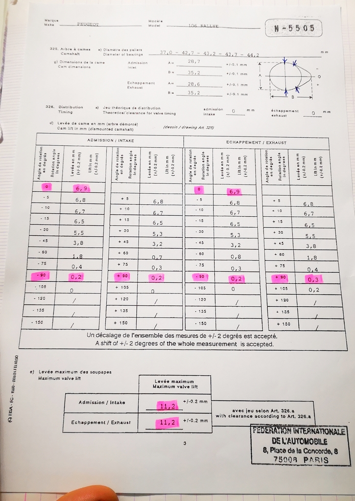

Selon la RT/fiche GRN:
AOA: ?
RFA: ?
AOE: ?
RFE: ?
[Ouverture en ° En cour]

1.4L xsi 100ch à 6800trs, 12.5m.kg 4200trs, 1360cm3, 75x77, ref moteur TU3FJ2/K (K6B),
ou 95ch a 6600trs,12.2M.kg a 4200trs, ref moteur TU3F J2/Z ,couvre culbuteur noir,
culbuteur a patin,AAC référence Z touche bleu a coté du palier 4
Admission à 0.2 culbuteur patin: 262°
Échappement à 0.3 culbuteur patin: 289° (petite erreur probable)
Échappement à 0.4 culbuteur patin: 263°
Admission à 0.2 culbuteur rouleaux: 270°
Échappement à 0.4 culbuteur rouleaux: 258°
Hauteur de cames admission à 0.01 au pied à coulisse: 6.67mm
Hauteur de cames échappement à 0.01 au pied à coulisse: 6.67mm
Lever de cames admission à 0.01 comparateur, aac sur V: 6.7mm
Lever de cames échappement à 0.01 comparateur, aac sur V: 6.7mm
Lever de soupape admission avec 0.2 culbuteur patin(mesure à 0.01,comparateur sur coupelle plate):10.37mm
Lever de soupape admission avec 0.2 culbuteur rouleaux(mesure à 0.01,comparateur sur coupelle plate):11.04mm
Lever de soupape échappement avec 0.4 culbuteur rouleaux(mesure à 0.01,comparateur sur coupelle plate): 11.05mm
Lever PMH admission à 0.2 culbuteur patin: 0.74mm
Lever PMH échappement à 0.3 culbuteur patin: 0.96mm
Lever PMH admission à 0.2 culbuteur rouleaux: 1.66mm
Lever PMH échappement à 0.4 culbuteur rouleaux: 1.69mm
RV origine 10.2 RT
RV idéal perf: 11-12
Schéma culbuteur echap à 0.3 et admi à 0.2!
Schéma culbuteur echap à 0.4 et admi à 0.2! , en rouge les culbu rouleaux
Admission à 0.2 culbuteur rouleaux: 268°
Échappement à 0.3 culbuteur rouleaux: 260°
Échappement à 0.4 culbuteur rouleaux: 248°
Admission à 0.2 culbuteur patin: 260°
Échappement à 0.4 culbuteur patin: 235°
Hauteur de cames admission à 0.01 au pied à coulisse: 5.12mm
Hauteur de cames échappement à 0.01 au pied à coulisse: 5.23mm
Lever de cames admission à 0.01 comparateur, aac sur V: 5.28mm
Lever de cames échappement à 0.01 comparateur, aac sur V: 5.26mm
Lever de soupape admission avec 0.2 culbuteur rouleaux(mesure à 0.01,comparateur sur coupelle plate):8.80mm
Lever de soupape échappement avec 0.3 culbuteur rouleaux(mesure à 0.01,comparateur sur coupelle plate): 8.77mm
Lever de soupape échappement avec 0.4 culbuteur rouleaux(mesure à 0.01,comparateur sur coupelle plate): 8.66mm
Lever de soupape admission avec 0.2 culbuteur patin(mesure à 0.01,comparateur sur coupelle plate):8.18mm
Lever de soupape échappement avec 0.4 culbuteur patin(mesure à 0.01,comparateur sur coupelle plate): 7.82mm
Lever PMH admission à 0.2 culbuteur rouleaux: 0.32mm
Lever PMH échappement à 0.3 culbuteur rouleaux: 0.05mm
Lever PMH échappement à 0.4 culbuteur rouleaux: 0.32mm
Lever PMH admission à 0.2 culbuteur patin:----
Lever PMH échappement à 0.4 culbuteur patin: fermeture 10° avant le pmh = pas de croisement avec l'admission, croisement négatif

Selon la RT/fiche FIA, attention leurs mesures sont noté à 0.2mm :
Admission à 0.2 culbuteur: °
Échappement à 0.3 culbuteur: °
Hauteur de cames admission à 0.01 au pied à coulisse: 6.75mm
Hauteur de cames échappement à 0.01 au pied à coulisse: 6.75mm
Lever de cames admission à 0.01 comparateur, aac sur V: 6.9mm
Lever de cames échappement à 0.01 comparateur, aac sur V: 6.9mm

106 1.6L XS phase 2 90ch à 5600trs,14m.kg à 3200trs,78.5x82,1587cm3, culbuteur à patin,ref NFZ
couvre culbu noir,AAC marqué 6 ,gestion Bosch MP5.2:
Selon la RT:
AOA: ?°
RFA: ?°
AOE: ?°
RFE: ?°
Croisement PMH à ?°
Selon la RT:
Ouverture admission à 0.2 de jeu culbuteur: ?°
Ouverture échappement à 0.4 de jeu culbuteur: ?°
Admission à 0.2 culbuteur patin: 236°
Échappement à 0.3 culbuteur patin: 250°
Admission à 0.2 culbuteur rouleaux: 265°
Échappement à 0.3 culbuteur rouleaux: 293°

AAC Catcams 4901102 petit palier (tu24) avec lequel j'ai sortis 130ch
(pas regler à 100%, je dirai 65/70%)
Admission à 0.2 culbuteur patin: 265°
Échappement à 0.3 culbuteur patin: 268°
Admission à 0.2 culbuteur rouleaux: 267°
Échappement à 0.3 culbuteur rouleaux: 264°
Hauteur de cames admission à 0.01 au pied à coulisse: mm
Hauteur de cames échappement à 0.01 au pied à coulisse: mm
Lever de cames admission à 0.01 comparateur, aac sur V: mm
Lever de cames échappement à 0.01 comparateur, aac sur V: mm
Lever de soupape admission avec 0.2 culbuteur patin(mesure à 0.01):10.67mm
Lever de soupape échappement avec 0.3 culbuteur patin(mesure à 0.01): 10.55mm
Lever de soupape admission avec 0.2 culbuteur rouleaux(mesure à 0.01):11.74mm
Lever de soupape échappement avec 0.3 culbuteur rouleaux(mesure à 0.01): 11.61mm
Lever PMH admission à 0.2 culbuteur patin: 1.82mm
Lever PMH échappement à 0.3 culbuteur patin: 1.02mm
Lever PMH admission à 0.2 culbuteur rouleaux: 3.21mm
Lever PMH échappement à 0.3 culbuteur rouleaux: 2.22mm
RV idéal sport: 10.5-11.5
RV idéal perf: +11.5 (j'ai sortis 130ch à 12.2)
Selon avance/retard allumage/carburation et rapport geo via le croisement pmh
ainsi que le debut AOA fin de RFA/debut de AOE et fin de RFE sur shema par rapport au phase .
Screenshot_2019-05-06 camshaft details CAT CAMS performance camshafts(1).png
Difference entre AAC stock XS phase2 90ch,AAC stock XSI 1.6L et le Catcams 4901102:
Avec culbu rouleaux en rouge !
_________________________________________________________________
A la vue des valeurs:
Le AAC de XSI 1.4L est trés légèrement plus "faible" que celui de XSI 1.6L.
Le AAC de 1.3l rallye est quasi identique que celui de XSI 1.6L.
Le AAC de 1.3l Rallye et celui de XSI 1.6L et Rallye phase2 1.6L sont tous frappé de la lettre "J" en bout d'arbre.
Oublier pas :
Toutes les culasses de xsi sont les mêmes, pas la peine de mettre une culasse de xsi 1.4L sur du 1.6L...
Perte de temps !
La culasse de XS est en petit palier, mise à part cela elle est idem que celle de XSI !
Celle de Saxo100 (TU5JP+) change.
Les chambres changent, les ressorts change, et le AAC frappé "T" est prévu uniquement pour culbuteur rouleaux
(et non patin).
> Mettre un aac Catcams = RV/RG à revoir.
> Rabotter sa culasse ou mettre un JDC fin permet parfois autant de perf qu'un petit AAC.
> AAC = config qui va avec = réglage et mise au point.
> Gaf aux marges des soupapes, moyen et gros AAC = empreintes piston à faire !
> AAC de XSI 1.4L sur XSI 1.6L : Perte de temps total.
> AAC de XSI 1.6L sur XSI 1.4L : Perte de temps total.
> AAC de Rallye 1.3L sur XSI 1.6L : Perte de temps total.
> AAC de rallye 1.3L sur XSI 1.4L : Perte de temps total.
> AAC de Rallye 1.6L sur XSI 1.4L ou 1.6L = Idem, perte de temps total.
> AAC de XS 1.6L phase1 et 2 = Idem (ref 5 et 6)
> AAC de Saxo 100 ref "T" idem en mesure à celui de XS 1.6L phase1/2, mais gaf il est prévu
uniquement pour culbuteurs rouleaux.
A ne pas échanger donc.
> AAC de XS 1.6L sur TU3 ou TU1 (à culbu patin) = Perf !
> AAC de TU24 sur XS phase1/2 = Perf !
> AAC de TU24 sur Saxo100 culasse Z07 = Perf mais gaf, le AAC de TU24 fonctionne que avec des culbuteurs patin !

Beau boulot, je sais que c'est un travail monstre de mesures :bien:
L'AAC de TU2J2 a les mêmes repères (J + marque noire à l'extrémité) que le TU5J2. Les valeurs mesurées sont identiques entre ces deux AAC. Mais les diagrammes de distribution sont différents (j'avais les valeurs des dossiers de présentation de l'XSi 1.6 et de la Rallye 1.3).
Pour les valeurs d'ouverture des AAC gr.N c'est assez farfelu je trouve, ça fait beaucoup d'ouverture en plus pour de simples AAC triés (=gr.N). Ça serait intéressant à mesurer, encore faut-il en trouver un PTS !

> Ont peut très bien prendre un AAC Catcam's 4900634 avec 298°/295° à 0.1mm (départ de
mesure à 0.1mm/ fin de mesure à 0.1mm) à J-0 au culbuteur donc (tel les mesures Catcam's sur leur fiche),
12.05mm de lever max, et 4.15mm de lever soupapes pmh, et ajuster son ouverture en "trichant" via
le jeu à la soupape :ange:

Pour le diag de travail entre le AAC de XSI 1.6L et celui de Rallye 1.3L, tout deux des frappé [J] en
bout d'arbre :
C'est quasi identique.
J'ai mesurer 2/3 fois.
Le AAC de Rallye a un chtouille plus de degré °, mais peut-être qu'il était un chouille moins usé...
Bref cela change rien niveau perf perf, c'est de la pissette.

degrés de fonctionnement.
Les difs de diag s'expliquer par la forme de la cames,sont angle d’attaque de départ et celui de fin,sa tête,
Les temps sont différent sur la forme en elle même de la cames,Ont le voit en
donnée sur le tableau avec les mesures AOE/RFE/AOA/RFA,point de croisement etc....
C'est pas complet, sur graphique ont pourrai tout compléter, Il y a que sa comme explication,
car en cumulé AOE/RFE ou AOA/RFA ont est sur du très proche.

La fiche PTS du goupe N de 106 Rallye.

Suite mesure AAC
Bon allez c'est repartit, voici des photos :hehe:
J'ai mis des rondelles plus large au niveau du disque cat cam's (fixation),
recto/verso, pour que au serrage de celui-ci il soit bien droit,
mais c'est pas encore sa, j'envisage de mettre des grosses rondelles de train
arrière (j'ai celles de la 306 s16 en stock), mais il faut que je les perces
en 14 ou 16 je croit et j'ai pas de 14 et de 16...
avec le confinement en cours du au sras-covid-19 :?
Je sais pas comment je vais faire, en garage ? chez Soprad a St-Ouen-laûmone en speed si ouvert ?
J'ai souder un écrou de 14,pour mettre une vis BTR pour bloquer la partie noir du support
à la partie jaune et éviter que sa bouge et tourne.
La rallonge
Même avec la tige sa va pas, je vais devoir modifier coupelle et culbuteur,écrou,vis culbu....
Âpres testes, sa va pas, comme dis juste au dessus, je vais devoir faire quelques modifs,
En se qui concerne le comparateur, idem, sa va pas, un à aiguille c'est impossible,surtout que
la mesure se fait a l'envers...
Mémorisé le point de prise de mesures,faire ensuite la dif avec les autres points de mesures,
en sachant que sa tourne a l'envers et en rajoutant les autres problèmes,
Impossible.
Il me faut un/deux comparateur digitales.
A suivre .

La suite :
J'ai récupérer lundi midi dans le sud IDF 2 comparateur mitutoyo digitaux,
avec la fonction REV (inversion), très intéressante, ainsi que la fonction ABS
(mémo des données même éteint)
En place :
Je passe a la modif ressort,culbu,coupelle :
En vert coupelle et ressort cat cam's
En jaune l'origine
En orange les coupelles que j'ai complétement disqué pour les rendre plates
Le ressort d'origine je le met (remet) car il est bocou plus souple,
donc c'est plus facile de faire tourner la distri,et sa limite les accoues :)
Montage:
Culbuteur patin modifé sa donne sa:
Allez je passe au mesures :miam:

Peut-on déduire quelque-chose de ces valeurs de calage d'AAC PTS gr.A pour en avoir certaines caractéristiques ?
Intéressant aussi, la marge laissée entre piston et soupape :miam:
Ce sont des pistons à empreintes.
106 RALLYE 1.6
 Sujet du message: Re: [TOPIC] VALEURS DES AAC TU, mesuré/shéma de fonctionneme
MessagePosté: Samedi 28 Mars 2020 18:43
Messages: 5140
Sur la 1ere fiche,
Il indique que ce qui est montré et mesurer ici est avec aucun jeu au soupapes...
Et avec 1mm de lever (mesure prise à partir de 1mm de lever donc, et non 0.1, ou 0.01)
Donc cela ne reflète pas la réaliter de ce qui se passe, moteur en ordre de marche [icon_rolleyes.gif]
C'est ici des infos pour du calage de AAC.
Et non de l'infos pour de la véritable mesure, gmp en ordre de marche, mesure de bout
en bout réel à 0.01 avec jeux aux soupapes.
Donc,
Il écrive les temps AOE/AOA/ RFE/ RFA (sans jeux aux soupape), à 1mm de lever.
Ont peut en tirer en échappement : AOE 56° + 180° + RFE 17° = 243°
Ont peut en tirer en admission : AOA 31° + 180° + RFA 47° = 258°
C'est bas, car c'est à 1mm de lever ( mesure de 1 à 1).
Ont ne peut pas ici déterminer le calage en ° via la lever max (à 108/112/115°/... par
rapport au croisement) ici, car il nous écrive le calage du AAC à partir de 1mm de lever (à 1mm de
lever vous devez avoir X ou Y degré° au disque par rapport a tel ou tel point mort bas
avant le cycle à 180° (1 phase).
Il dise en haut de la 1er page qu'il utilise la poulie de série, et le point de pigeage de série sur la culasse.
Donc,
on pourrait pensé que le calage ici est alors le calage d'origine, du AAC d'origine de la
1.3L Rallye, donc à 108° +/-.
Sauf que...
c'est la position de clavetage/ goupillage de la poulie d'origine qui détermine comment elle
se trouve sur le AAC, et non la position pige culasse.
Si le AAC à un point de clavettage, pion, goupillage à X endroit, cela modifiera son calage alors.
Et comme la poulie sera d'origine, et pigé d'origine à la culasse, ont peu y voir que du feux,
et croire que c'est 108° alors que c'est 102° par exemple ou 115°, donc gaf !
Donc il écrive ici cela uniquement pour pouvoir caler le AAC, comme eu il l'écrive ici sur la fiche.
Sinon leur calage ici est classique :
Comparateur sur la coupelle échap, piston 4 coté distri (ou 1 si ont considère celui de
gauche comme le 1, libre à vous..),
Piston 1-4 au pmh (phase explosion donc),on tourne le vilo (sens horaire), le piston descend,
on va arriver en AOE en fin de descente piston, début d'ouverture donc de la soupape d'échappement.
Donc l'AOE commence, on va jusqu’à relever 1mm de lever (donc comme il dise sans jeu culbuteur hein) on
note à combien on est sur le disque, et ensuite ont va simplement jusqu’au point mort bas.
Au point mort bas (PMB) on relève les degré écouler, ils doivent correspondre a ceux de leur tableau, à savoir AOE = 56°
Ont peut faire cela pour les autres valeurs.
Sur la 2e fiche,
il note l'écrasement du ressort en mm, pour le vérifier et vérifier l'écart entre les spires.
Cela permet de déterminer la lever !
43.7 - 32.1mm = 11.6mm de lever max donc ici.
Il note le jeu aux soupapes pour la dilatation à appliquer.
0.2mm Échappement, et 0.15mm Admission.
C'est un jeu course/compétition avec un RV pas des masses élever.
(RV d'époque..).
Je rappel que les jeux 0.2A/ 0.4E est un jeux routier, et que le jeux de 0.4 est abusif.
Il note le contrôle de la marge au PMH de croisement, en X donc.
Il note que l'on doit ici avoir en Admission 1.25mm et en Échappement 2.35mm
Cela nous indique que,
Soit :
Les cames entre échappement et admission ne sont pas symétrique.
Soit :
Le calage avec la poulie d'origine PSA, et ce, au point de pigeage de la culasse, nous déphase le AAC.
Gaf donc.
Ont note aussi qu'il reste pas des masses d'espace à l'admission.
Il serait donc envisageable de faire des petites empreinte en admission par sécurité.
(Le RV se retrouvera alors à la baisse si ont retire 0.5/1/1.5ml par piston, gaf ! )
Ont à ici un AAC qui permettra en 1.3L du +/- 130ch, et peut-être en 1.6L du 140/145ch.
Ont est pas ici sur un AAC de Kit Car.
Ont est pas ici sur un AAC de GrN FIA (un vrai FIA, non retaillé ou autres).
Quelle est la numérotation de cet AAC ??
Il note en fin de fiche, rectification admise 0.9mm, pour une hauteur de culasse de 110.3mm +/-0.1 .
Cela laisse envisager un volume qui donnerai du 11.5 de RV, voir 12 de RV.
Un RV course donc
au SP98 (et non au E85 qui existait pas à l'époque).

Mesure AAC 106 Quick 1.4L 75ch
Partie1:
VIDÉO RETIRER DE MA CHAÎNE YTB.
VS aac saxo 1.6l 100ch
VS aac XS 1.6l 90ch phs2
VS aac XSI 1.6l 105ch
Partie2:

Je doit mettre le post à jour, pour mettre les mesures du AAC Catcam's 4900671 293°/293°,
que j'avais acheter en 2015 pour la XSI.
Je viens de m'apercevoir que j'ai pas mis les mesures ici.
AAC qui est sur le bloc V3, en ordre de marche cela donne 279° E/ 285° A, et que 2.75/2.75mm
de croisement en X donc sans avance ou retard.
Très bon AAC pour une utilisation sportive sans etre "course"/ "circuit".
Il se trouve etre assez dommage de passer de 293°/ 293° sur la fiche à en réaliter un 279° E/ 285° A.
D'autant que j'ai pas mesurer à partir de 0.1mm de lever, mais à partir de 0.01....
Ce qui est encore pire !
Il est clair que le jeu aux soupapes modifier un peu les choses avec le rapport culbuteur et les jeux
diverses
qu'il pourrait y avoir part-ci/ part-là.
Déjà que de base j'avai commander au magasin un 299°/299° je me retrouve avec un 293°/293°...
Et maintenant AAC mis dans le bloc et bloc en ordre de marche je me retrouve ainsi...
Je suis un peu deg..
Vers 2014/2015 je voulais 160ch, avec cette AAC et sans 4pap, je ne pense pas pouvoir les avoir.
145/150ch oui.
