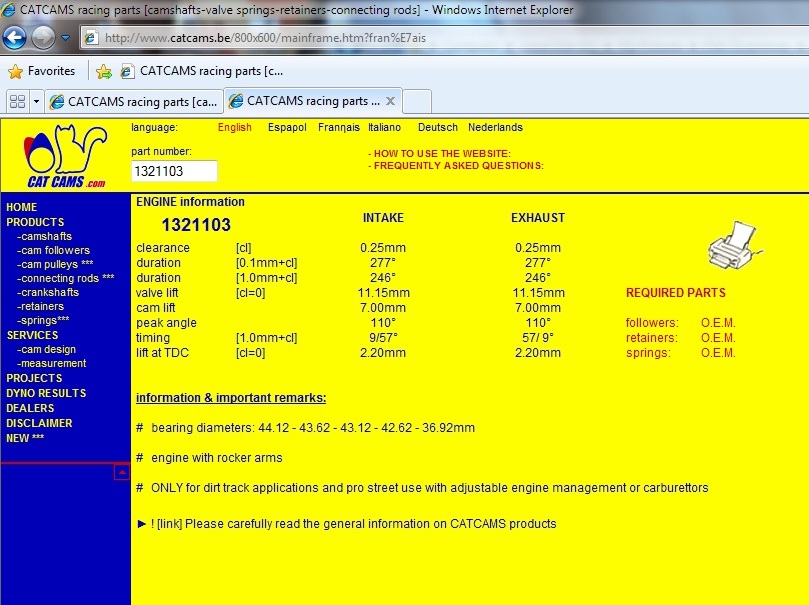

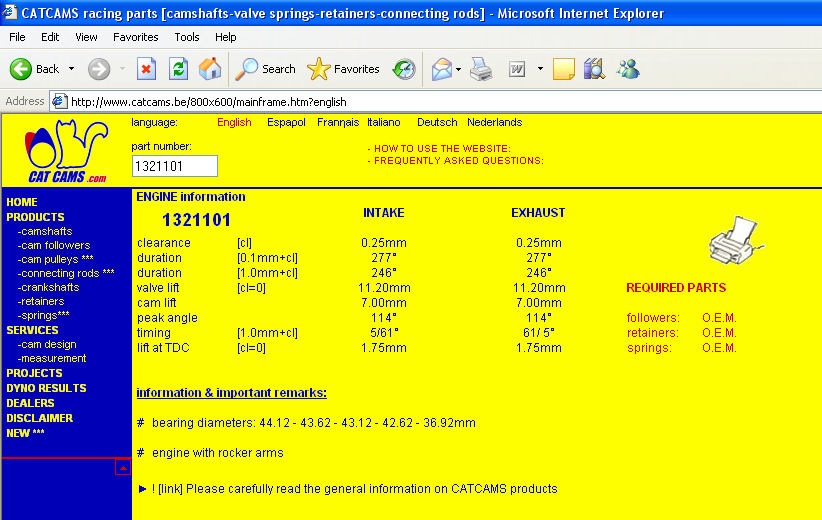

J'utilise google translate pour écrire en français car cela pourrait être plus facile à comprendre pour certains d'entre vous, désolé si la traduction du programme est parfois horrible ... [icon_redface.gif]
Je veux que mon TU5J2 xsi (1.6) fonctionne aussi près qu'un moteur 1300 Rallye (TU2J2) est possible, en d'autres termes pour tourner heureux sur 7000 et faire cette étape quelque part autour de 5000 tr / min du moteur 1300.
Je sais que ce ne sera pas possible, du moins pas identique au moteur 1300, mais le moteur 1600 a beaucoup de couple (plus que nécessaire) et manque de puissance supérieure à 6000.
J'ai pris contact avec Catcams (Belgique, pas Grande-Bretagne) et ils m'ont proposé d'utiliser le 4900645.
Pour une raison quelconque, je n'aime pas ce profil d'arbre à cames, au moins à partir des vidéos que j'ai vues sur YouTube, je pense qu'il est trop linéaire pour ce que je cherche.
De quelques recherches que j'ai faites à l'ancien site Web belge, j'ai trouvé d'anciens profils, jamais mentionnés dans leur nouveau site, avec les numéros de pièce 1321101 et 1321103.
La principale différence entre eux est l'angle des lobes (110 vs 114) et la portance à tdc (2,2 mm vs 1,75 mm).
Quelqu'un a-t-il essayé l'un de ces profils ou au moins a-t-il une opinion à leur sujet?

Pour info & database
1321101.jpg [ 149.38 Kio | Vu 3891 fois ]
1321103.jpg [ 143.11 Kio | Vu 3891 fois ]
 Sujet du message: Re: Choix aac, poulie réglable ? ,calcul rapport geo pour RV
MessagePosté: Mardi 04 Février 2020 6:22
Messages: 5107
SLT,
Il faudrait mettre les 2 sur graphiques,
pas les graphiques cat cam's mais se faire les graphique personnellement,
il y a que de cette manière que tu peut voire bien comme il faut le profil de la came
son angle,sa forme.
et donc malgré X ou X degrées le comportement qu'il va en résoudre.
Deux 280° peuvent tout a fais ne pas fonctionner pareil, c'est tout a fait normal.
C'est pour cela quand ont regarde dans les tableau cat cam's que l'ont voit
plusieurs AAC entre 270° et 284°,
il y en a bocou.
Le 645 est un classique, j'ai pas regarder son angle d'attaque sur tout la monté
jusqu’à son calage
a suivre
[icon_arrow.gif] l'important a regarder pour l'angle d’attaque est pas le TDC !
mais le timming entre le calage de la rampe de silence et le BDC (pmb-point mort bas) et le "lobe angle" (tête de cam a 0.01).
En degrée, selon si ces relevés sont court ou long par rapport a l'ouverture globale
sa peut te donner une idée de l'angle d’attaque et de la durée du loble angle (durée d'ouverture maxi
de la tête de came)
Un AAC peut avoir une monté très rapide et un durée d'ouverture longue grâce a une tête de came "large"
le profil est donc très spécial.
Quand un autre AAC peut lui avoir beaucoup beaucoup de degrées d'ouverture,
mais c'est degrées sont dans l'angle de monté et de descente et non dans la durée
d'ouverture de la tête de cames.
Il en résout un comportement très diffèrent entre les deux , Selon utilisation.
Comportement qu'ont peut s'amuser à modifier en mettant de l'avance ou du retard a la poulie réglable.
Entre la rampe de silence et le bdc sa c'est pour la cames échappement, pour la cames
admission,le tdc rentre en jeux, entre la rampe de silence (et son calage culbu)
et le tdc
Un angle plus ou moins élever d'ouverture jouera directement sur les pressions et dépressions admi/echap.
Fermer l'angle d'ouverture admission a se moment la aura ses effets comme le contraire en l'ouvrant.
Tout dépend encore un fois du profil générale de la cames.
Attention a se qu'on voit a droite et a gauche sur le net,concernant les configurations avec AAC 260/270/280 et plus, bien souvent se ne sont pas de full configuration, des problèmes d'établissement sont présent ainsi que de réglage.
et peu de m.n et ch en résous .
Ma XS, tout le monde a vue le 2e passage banc, et je suis plus que sur je pourrai aller chercher les 135ch avec un réglage plus fin et la ligne un chouillat + libérer.
AAC 268°/269° Tu24 .
J’espère que le traducteur fera bien son taf sinon je suis pas dans la merde :dentier:

Ne vous inquiétez pas, malgré la traduction de merde de Google, tout ce que vous avez écrit a du sens.
D'après d'autres expériences que j'ai eues dans un moteur TU2J2, le profil maxi gr N de catcams (4900602) a fait beaucoup mieux à haut régime que le profil pts gr N (catcams 4900615).
Les deux arbres à cames sont réglés en timming en usine et combinés avec le calculateur PTS gr N.
Le profil pts avait une bien meilleure puissance moyenne gamme et des performances linéaires jusqu'à haut régime.
Le profil maxi gr N (602) avait une puissance moyenne inférieure mais des performances vraiment explosives après 5500 tr / min.
Lorsque j'ai comparé les deux profils, le maxi gr N avait un large angle de séparation des lobes (114 degrés) vs 108 degrés des pts gr N.
De plus, 4900615 avait plus de portance à tdc et de durée que 4900602.
Donc, probablement le détail qui rend la puissance à haut régime, entre ces deux profils est l'angle de séparation des lobes.
C'est la raison pour laquelle je pense que les profils avec un petit angle de séparation des lobes ne fonctionneront pas comme je le souhaite à haut régime et par cette façon de penser, je recherche une grande durée, une portance élevée et un profil de came LSA large.
Bien sûr, je peux me tromper dans ma façon de penser ... [icon_neutral.gif]
