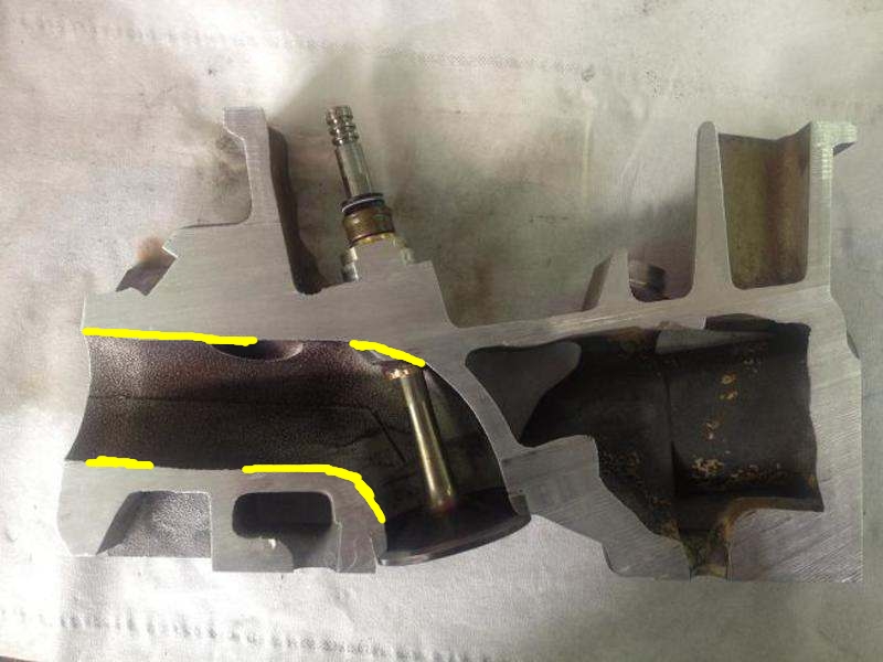

conduis d'origine ,
en dessus je que je compte faire, en jaune grossièrement je que je retire.

Culasse modifier toitot sport
Ont notera les conduits admi ouvert de quelques millimètre, certainement pour du 4pap (36/38 mm ??)
ou de la rampe de carburateur.
Les deux chasses en chambre ont été retirer
La culasse à été peut ou pas surfacer,j'en conclue que le bloc à reçu des pistons type forgé haute compression.
Ont le voit pas mais les conduits d'echap ont été augmenter a du 35/36mm.

Pour les infos, il te faudrait trouver les cote origine admi et echap sur des fiche homologation de grA XSI 1.4:
> Admi origine: 34mm
> Cote grA: 36mm
> Echap origine: 29.8mm
> Cote grA: 32.6mm
106 xsi 1.6 kit car :
> admi: 35mm
> Echap: 39mm
Mise a jour du contenu

Donc se qui fait en 1.6l kit car :
1mm a augmenter en diamètre de conduit admission,et pour l'echap 29.8 a 39mm.
Actuellement sur mon bloc hybrid jp4 8s, j'ai 35mm admission, 36mm echappement.

Oui c'est un problème avec notre type de forme de chambre (de mer**),
Beaucoup avec des pistons Tu5jp4 et Tujp+ et jdc fin et surfaçage et un gros RV , ont auto allumé.
Ils ont tout pensé que c’était le RV la cause, sans même le calculé
et/ou calculé le rapport géo avec modifs et calculé le rapport géo sans modif et comparer,
(En sachant que le rapport géo change selon les RPM... là sa part dans le très compliquer).
Donc 1er prob: si la tête/calotte du piston à l'endroit du bombage ou au bord est trop
proche du "plan de surface" des chasses (entouré en photo ici et expliquer dans mes vidéos)
Bien sa chauffe, si ya pas assez d'espace sa provoque un auto allumage,
sa détruit le jdc à couse des bord de la chambre qui dépasse du fut du cylindre.... comme je le montre en vidéo.
Un merdier quoi.
Se rajoute à cela la circonférence de nos chambre qui est adapter a du 1.3L et non 1.6L...
Se rajoute à cela la soupape d'échap qui est trop petite... et les problèmes que sa engendre...
+ tout les choses que je parle en video..... :blague:

SL,
Conduit admission = stock, même le rebord aéro alu de la sortie de la soupape tu peu le laisser.
Le conduit est déjà en 34/35mm stock.
C'est surtout le conduit d'échap qui est problématique !
