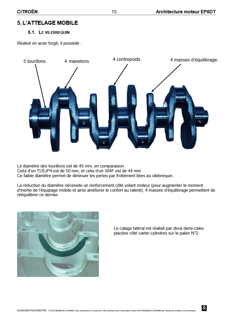

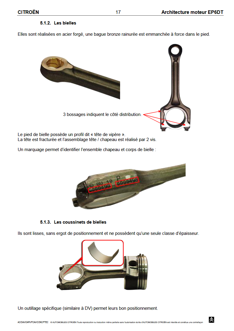

Le bloc moteur PSA VTi code moteur EP6 (normal ou C PTS) est en course de vilebrequin de 85.8mm.
Quelqu'un a déjà essayer se vilo sur un TU5 ?
78.5x85.8mm =1661cm3
79x85.8mm = 1680cm3
79.5x85.8mm = 1704cm3
80x85.8mm =1725cm3
De quoi se faire un TU7.

Screenshot 2025-11-07 at 21-47-13 MECA EP6 & EP6DT - presentation_ep6.pdf.png
Screenshot 2025-11-07 at 21-47-13 MECA EP6 & EP6DT - presentation_ep6.pdf.png [ 137.27 Kio | Vu 20 fois ]
