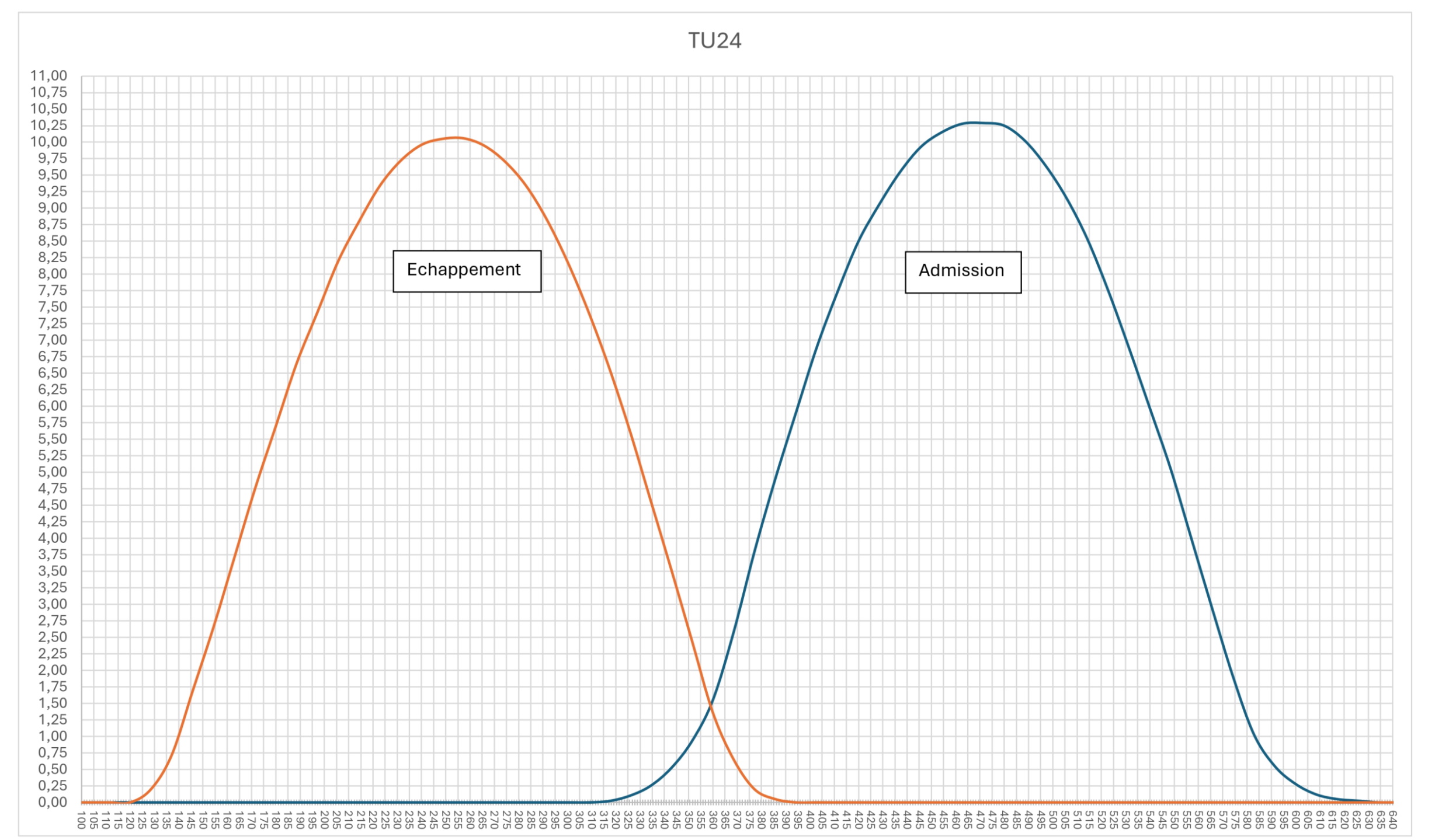

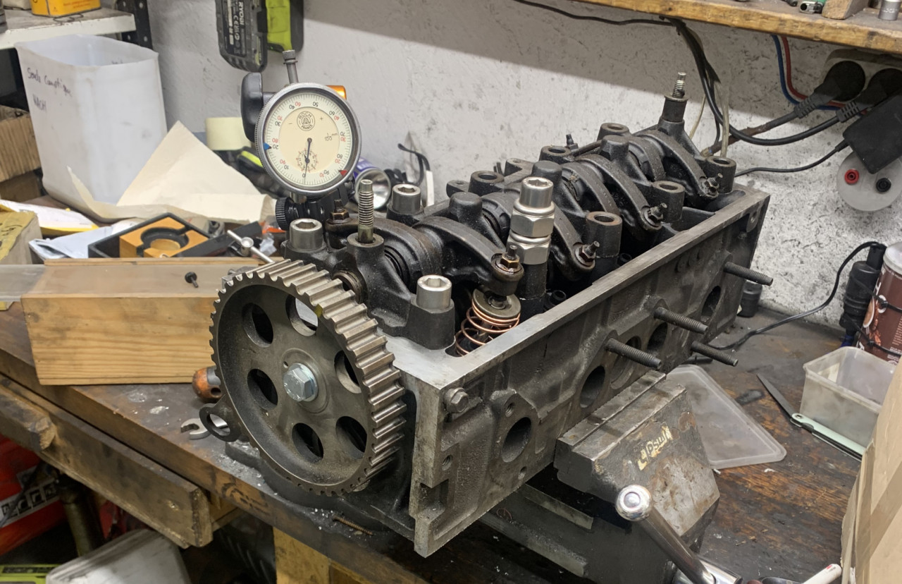

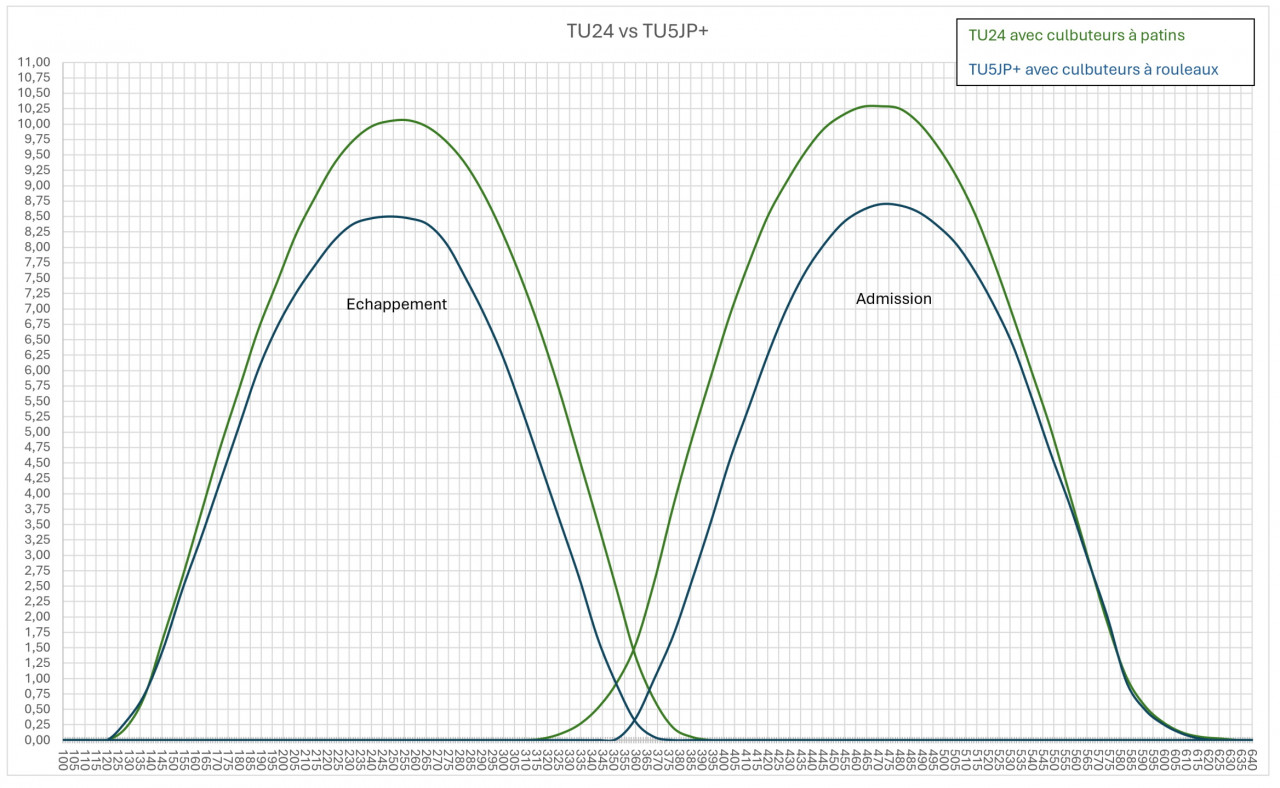

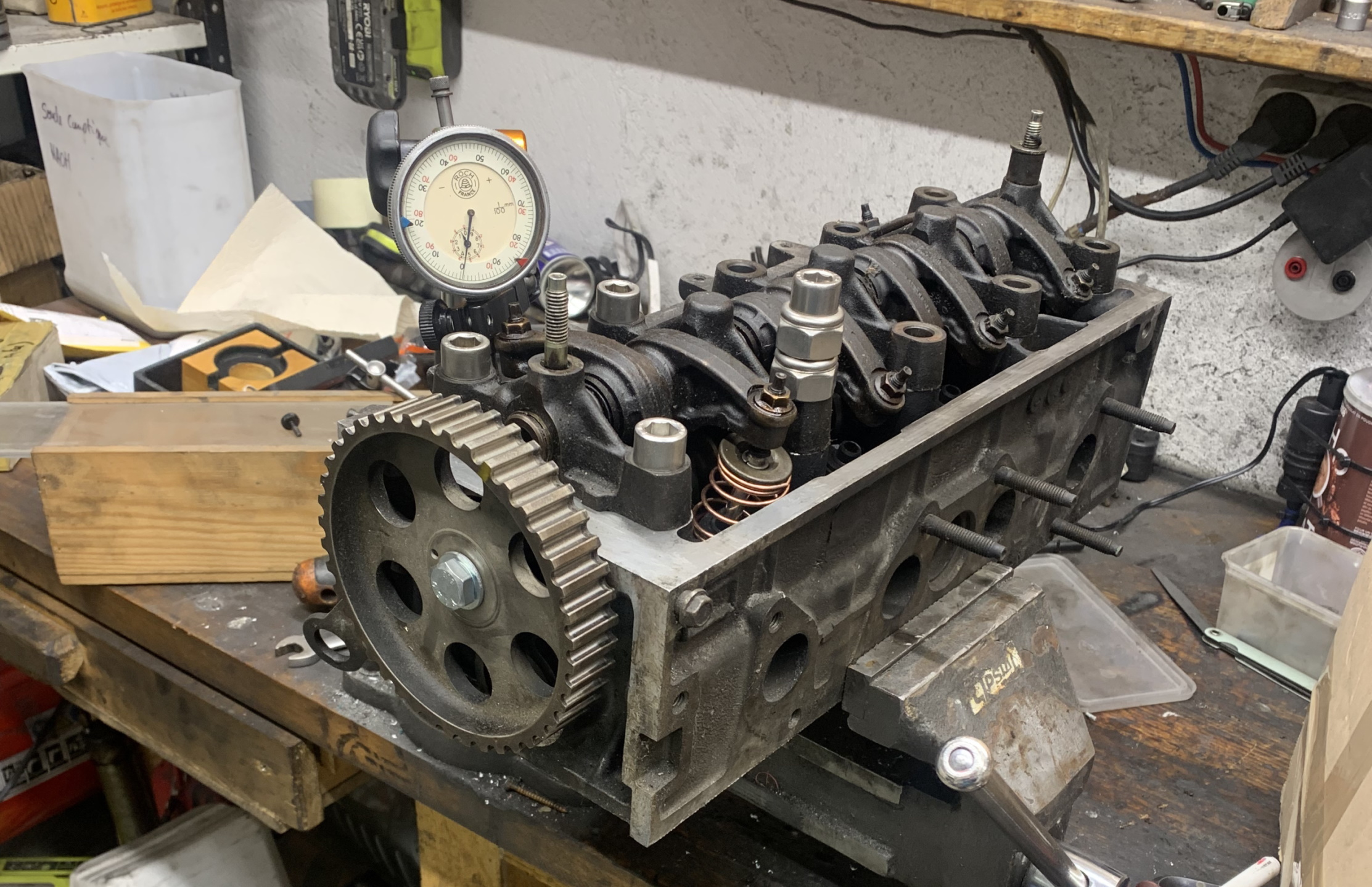

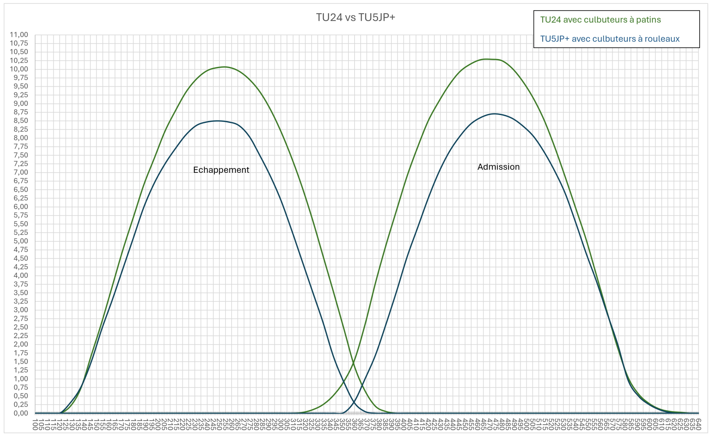

J'ai eu la possibilité de mesurer un aac de tu24 que je pense être d'origine.
Voilà les mesures que j'ai pu faire :
Les rampes de silence sont assez imposantes, j'ai du augmenter les jeux aux culbuteurs pour ne pas mesurer du 300° d'ouverture :
Admission à 0.3 culbuteur patin : 265°
Échappement à 0.45 culbuteur patin : 258°
Ouverture à 1mm (ça permet de comparer avec du catcams):
Admission : 231°
Echappement : 223°
Levée de soupape admission avec 0.3 culbuteur patin :10.28mm
Levée de soupape échappement avec 0.45 culbuteur patin : 10.06mm
Levée PMH admission à 0.3 culbuteur patin : 1.55mm
Levée PMH échappement à 0.45 culbuteur patin : 1.36mm
(calage poulie origine)
petite comparaison avec l'aac de saxo 100cv que PF a mesuré
