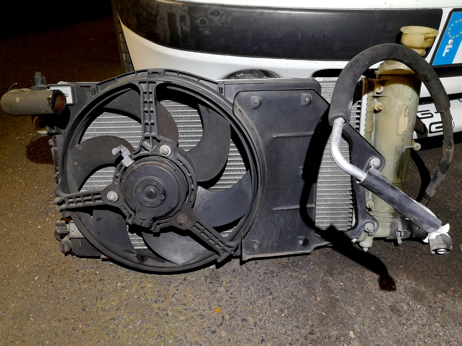

Sur XSI, avec clim, ont à alors le plus puissant des ventilateurs, celui-ci :
Pour finir, le compresseur de clim, lorsqu'il est OFF = il est libre et pompe quasi rien sur la distribution accessoire.
