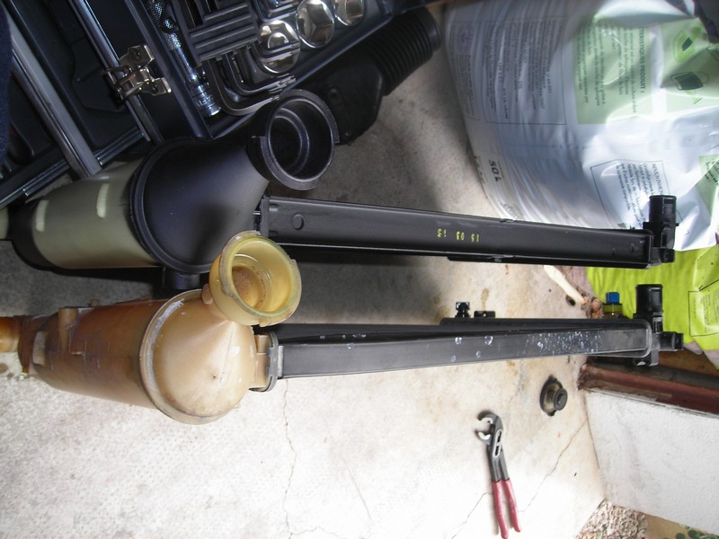

Bon ben ca y est j'ai reçu le radiateur et je l'ai monté aujourd'hui donc je confirme que ca se monte sur les 1.4 sans modifications et avec le ventilo d'origine.
J'ai fait un essai routier et j'ai effectivement l'impression que ca chauffe moins (l'aiguille ne dépasse pas le trait blanc avant la zone rouge) mais j'ai cassé ma tringlerie de boite a Pau Arnos dimanche donc j'ai pas pu essayer trop longtemps.
De toute façon je vais a Nogaro le 25 donc je vous dirais si c'est mieux mais je pense que oui. :bien:
Le radiateur d'origine et le NRF:

 Sujet du message: Re: Radiateur Saxo challenge
MessagePosté: Mardi 06 Août 2013 17:24
Messages: 7669
merci pour le retour :D c'est bon à savoir :kakashi:

et en cuivre du coup ?
MessagePosté: Mardi 06 Août 2013 20:47
Inscription: Mardi 30 Juillet 2013 22:58
Messages: 45
Localisation: Balma (31)
oui, la ou il n'y a pas de peinture il a une bonne couleur cuivrée et il pèse plus lourd.
Donc oui il est bien en cuivre :winner:
