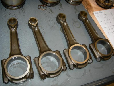

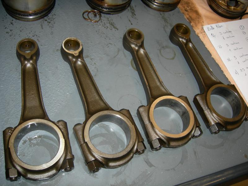

Sinon, en attendant que mon pote vienne avec sa grue d'atelier pour qu'on sorte le moulin, j'ai sorti le carter histoire de jeter un œil aux bielles, pour voir si elle sont bien forgées. pf47 m'a dit qu'elle devrait être 2 fois plus grosses, mais je dois bien avouer que je n'ai pas de référentiel pour comparer... J'ai donc fait quelques photos, mais on y vois pas bien, j'en referait quand le moteur sera sur la grue de toute façon.
Qu'en pensez vous ? Ça ressemble à du forgé ? Ou mon pote se serait fait avoir en achetant ce bloc ?
Merci de votre aide.

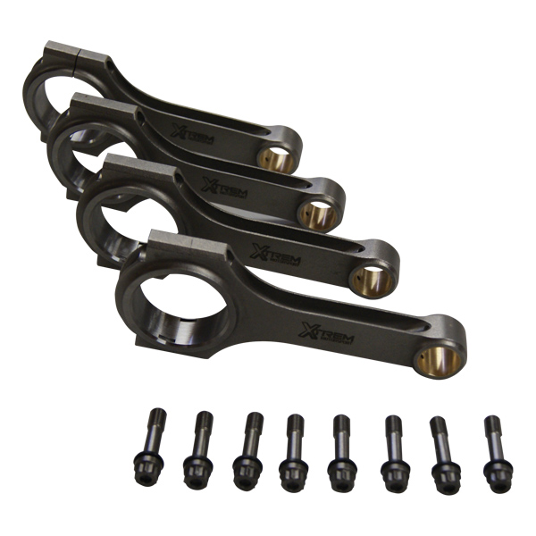

en photo bielle origine vs bielle forgé k1:
c'est des origine que tu as

Merci pour ta réponse pf, même si c'est pas top comme nouvelle...
