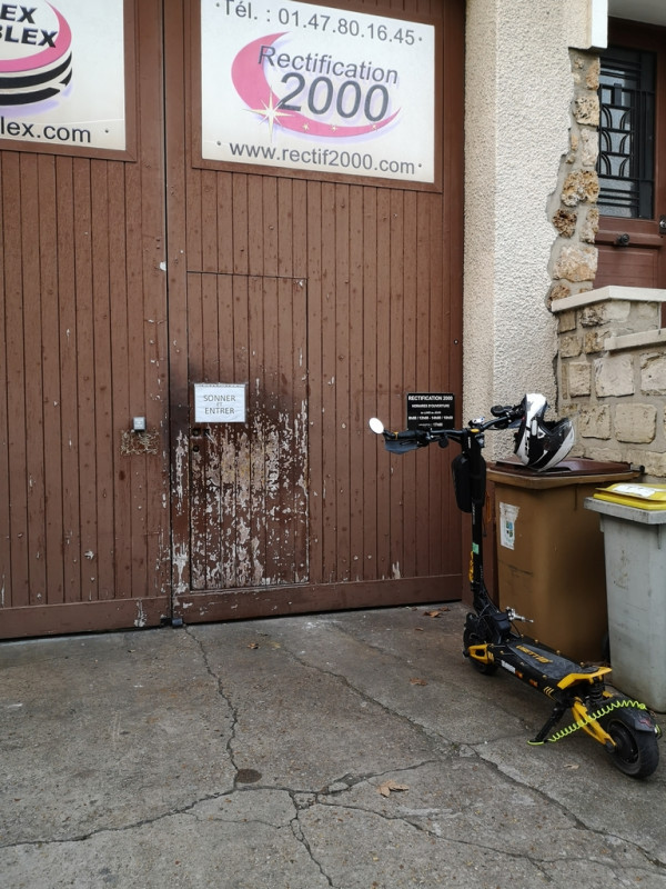

Retour d'info de chez rectif 2000 Colombe [92] :
4x new sièges brut (bague brut)
+ Usinage des sièges ( angle et interne, peut-être diamètre externe aussi)
+ Sortie des anciens sièges
+ Usinage culasse pour les nouveaux (agrandissement emplacement)
+ Mise en place des nouveaux
+/- 750€ :bourrer:
IMG_20230214_174606.jpg [ 756.6 Kio | Vu 2802 fois ]

Il n'a pas envie de ce faire chié je présume.
Chez Soprad,
les mêmes opérations + 4 sièges renforcé + 4 reprise de porté de soupape: 250€ TTC +/-
Là chez rectif2000 bon bien... je comprend pas trop [icon_e_confused.gif]
Un gars qui à l'expérience des machines d'usinage, en 1/2h il claque cela tranquillement, donc là 750€,
heu... je m'attendai pas à cela franchement, je ne suis pas du tout "un gars de Neuilly" ^^ à 2km.
250€ TTC chez Soprad, c'est déjà un tarif élever.., un budget, voila quoi.. là 750€ TTC...
[icon_rolleyes.gif] impossible pour moi (Autant mettre la culasse JP4 et arretté les modifs de passion).

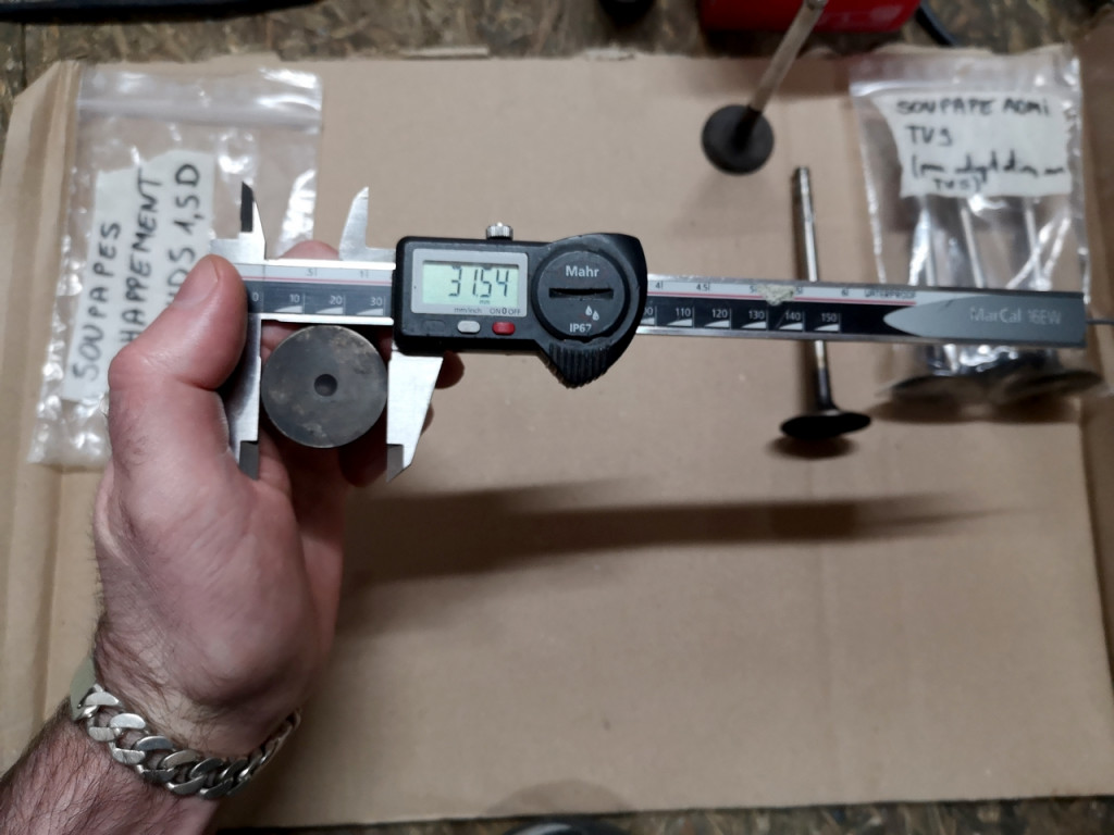

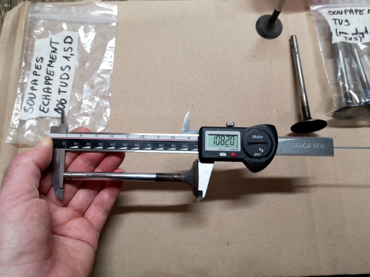

J'ai mesurer les soupapes d'échappement de TUD5 1.5D, et on à une soupape un chouille plus grosse,
ont à ici avec 31.5mm, donc 0.1/0.2mm de gain..... = perte de temps avec,
de plus elle sont un peu trop courte, photo:
IMG_20240819_165921.jpg [ 670.95 Kio | Vu 1051 fois ]
IMG_20240819_181157.jpg [ 731.81 Kio | Vu 1051 fois ]
