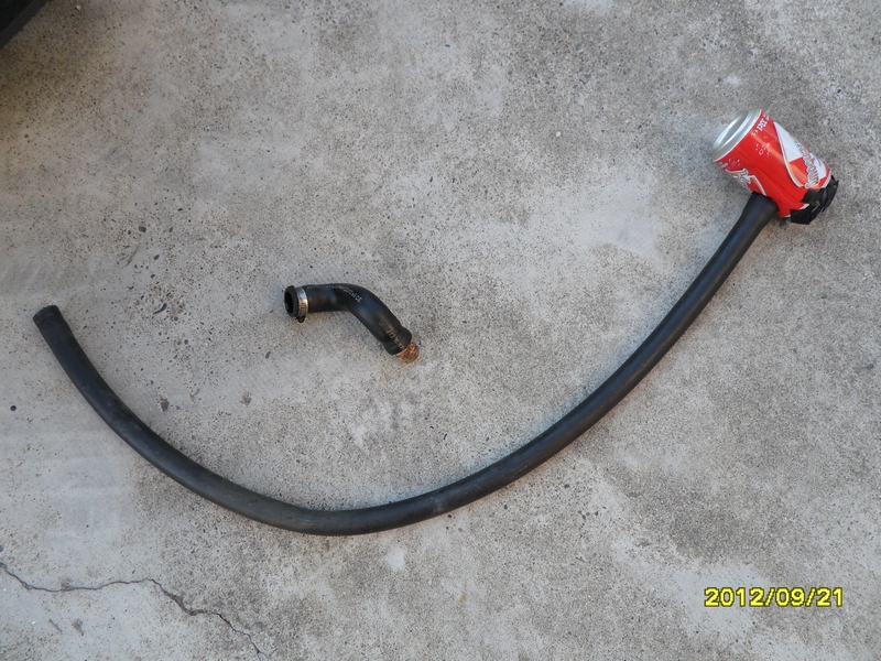

bonjour, je voudrais avoir vos avis : je veux monter un récupérateur d'huile sur ma 106, j'ai fais un essai et je voudrais savoir ce que vous en pensez.
vue du système déposé :
SAM_06982.jpg [ 487.71 Kio | Vu 4535 fois ]

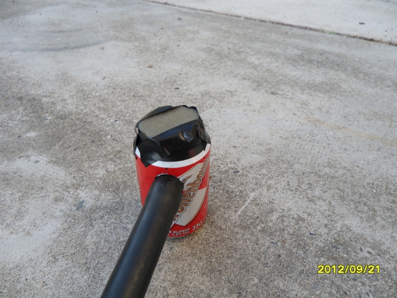

Zoom sur la canette que j'ai perçé avec un petit foret sur le dessus ( en plus de l'ouverture pour boire :dentier: ) puis recouvert de mousse. J'ai aussi perçé avec un tout petit foret sur tout le tour en haut de la canette.
SAM_06952.jpg [ 410.54 Kio | Vu 4535 fois ]

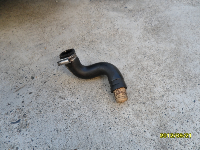

Pour ce qui est de boucher le trou coté admission j'ai gardé le flexible d'origine que j'ai bouché avec un bouchon en liège (je mettrais surement un collier par sécurité).
SAM_06972.jpg [ 410.57 Kio | Vu 4535 fois ]
viewtopic.php?f=67&t=26429

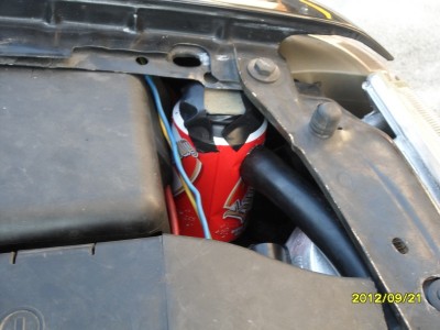

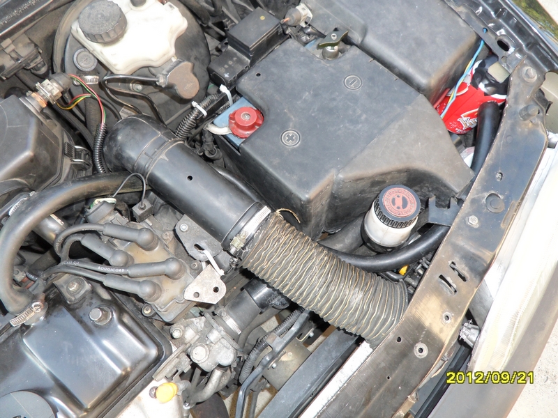

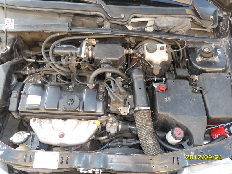

et enfin voila la vue du système monté :
SAM_06942.jpg [ 452.9 Kio | Vu 4535 fois ]
SAM_06932.jpg [ 456.82 Kio | Vu 4535 fois ]
SAM_06922.jpg [ 320.25 Kio | Vu 4535 fois ]

Perso, j'ai un doute sur toute cette longueur, à savoir si l'huile ne va pas stagné au moment ou ton tuyau remonte vers la canette, non :bvoyons: ?
Pas bête du tout l'idée de la mousse ;)
