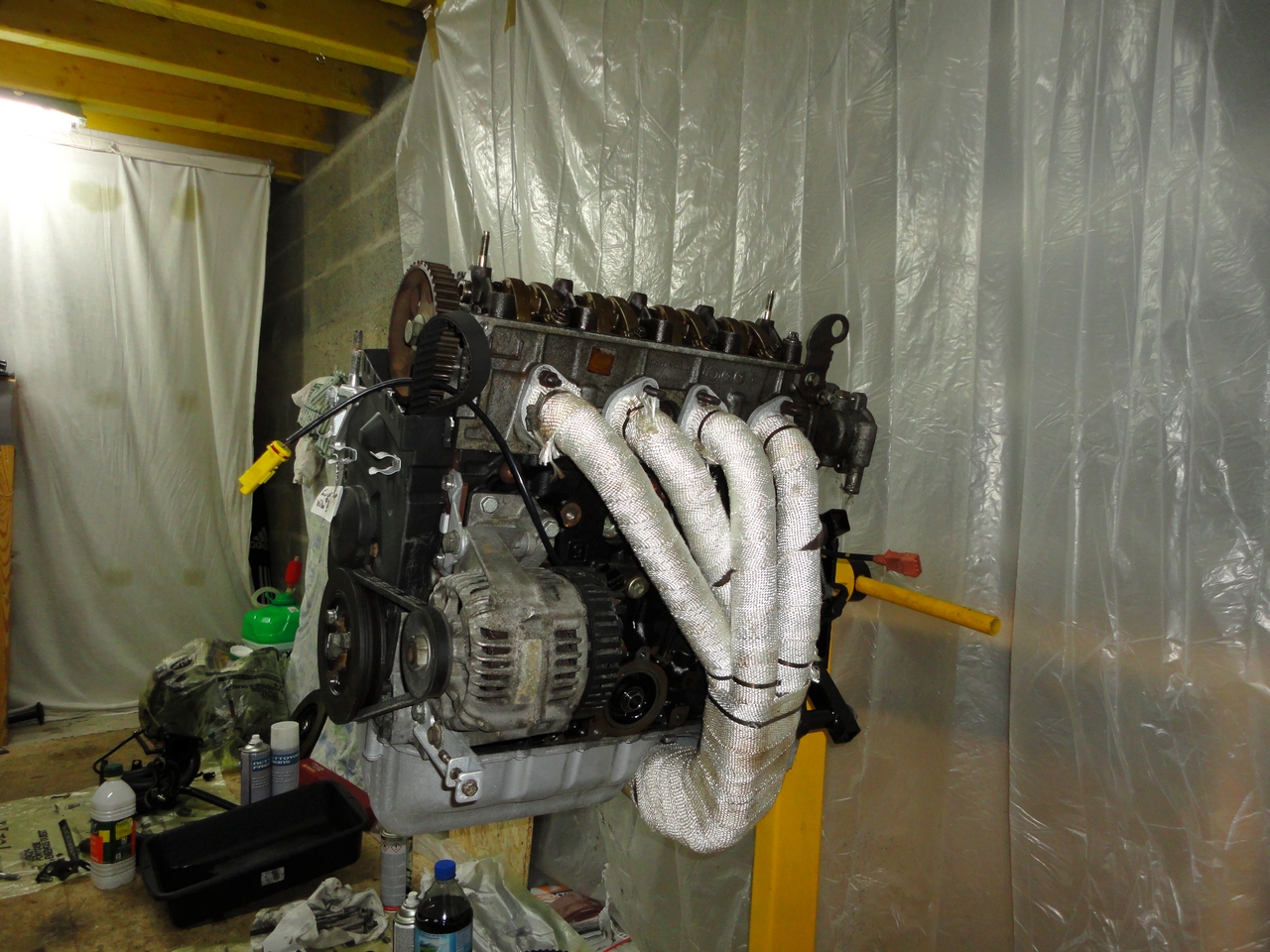

[icon_exclaim.gif] Attention a ton collecteur d'echap!
un 4-1 de saxo L4 passe, sinon les collecteur de xsi passe pas
(sauf le RC racing 4-1 avec filtre classique acier) avec le filtre a huile déporté L4
En dessous de 130/140ch tempi si tu a pas la modine eau/huile.
Par contre pour la piste il te la faut, donc il faut tu mette un radia d’huile déporté.
La les choses se complique encore :
plaque sandwich + radia huile + filtre a huile acier : les collecteur L4 ne passe plus.
Donc il te faut aussi dans ton système de refroidissement d’huile déporté le filtre a huile,
comme en kitcar.
C'est pas compliquer mais il faut la place et des sous.
