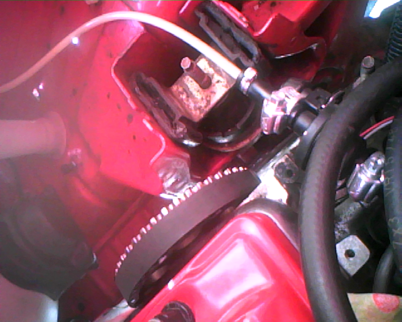

jai ma courroie de distri qui part vers le bloc moteur , il ne reste pas centré pourquoi ?
Bas jp4 avec tout les accessoire de la xsi 1.4l (poulie vilebrequin,volant moteur ...)

Sa empeche pas la voiture de rouler mes la courroie va s abimer plus vite car sa frotte :(

C'est la poulie damper qui sert de guide à la courroie de distri. Il faudrait comparer la poulie damper d'un xsi 1.4 avec celle d'un JP4, notamment au niveau du déport.
Si ce sont les mêmes, il faudrait que tu mettes une cale pour écarter la poulie damper du bloc.

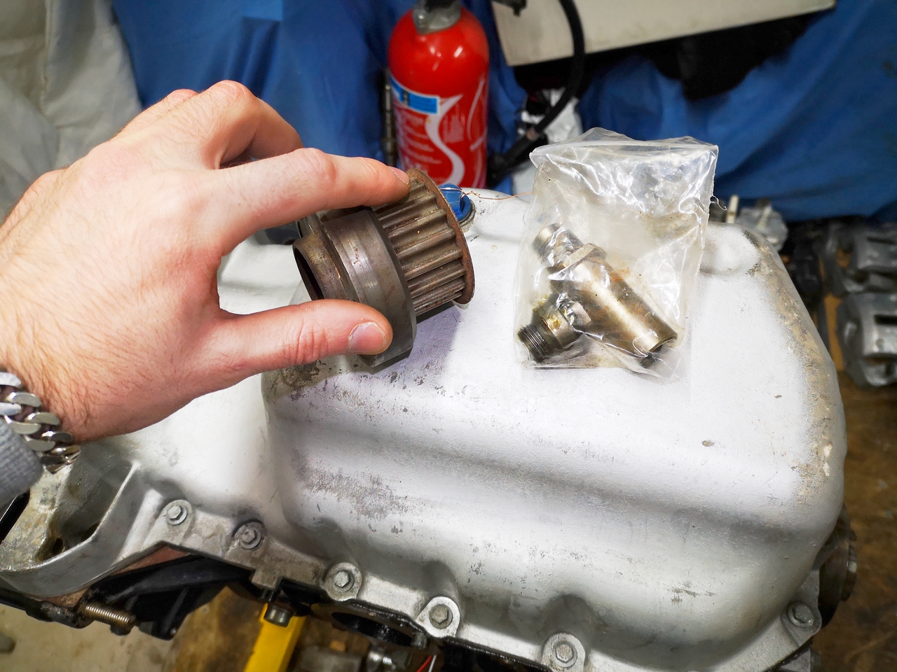

Le problème est trouvé, il vient du pignon de vilebrequin qui a pas la collerette sur certain 1.6l 8s,
pignon pour petite courroie donc.
Une fois le pignon avec la collerette installé sa roule ;)
