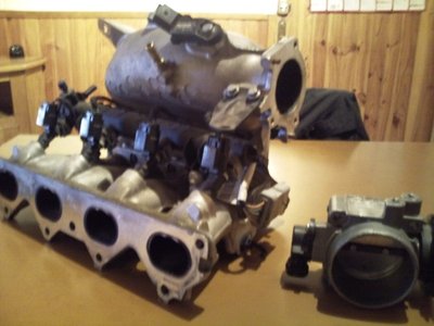

Futur possesseur de 106 xsi je souhaite en garder une d'origine et l'autre pour le circuit je possède plusieurs moteur PSA S16 un moteur de 106 s16 un bloc moteur de 206xs volant avec arbre a cames Aparament dorigine et sans le
Superbe collecteur dadmission =( mais je possede avec le papillon et les injecteur et un moteur de C2 vts avec le collecteur dadmission en alu =)
Jaimerai savoir selon vous quel montage faire avec peut être un montage de moteur hybride
Merci a tout le monde pour vos futur reponse =)

Plenum C2 VTS avec papillon peugeot sport

AAC et poulies réglables du moteur de 106s16 (tu5j4) sur celui de 206xs (TU5JP4) avec le plenum de c2vts et le papillons peugeot sport, gestion du TU5J4 avec une reprog et sa devrait commencer à bien causé.

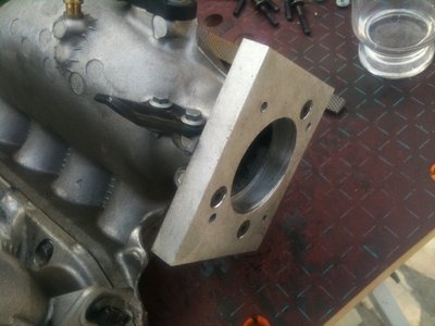

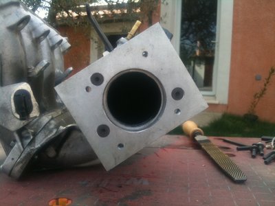

Voila la cale que mon voisin a faite maintenant il me reste a la peaufiner esthétiquement et a retaillé un peu l'admission on voit nettement la différence de diamètre entre le papillon et le collecteur bientôt des photos avec le papillon poser dessus
