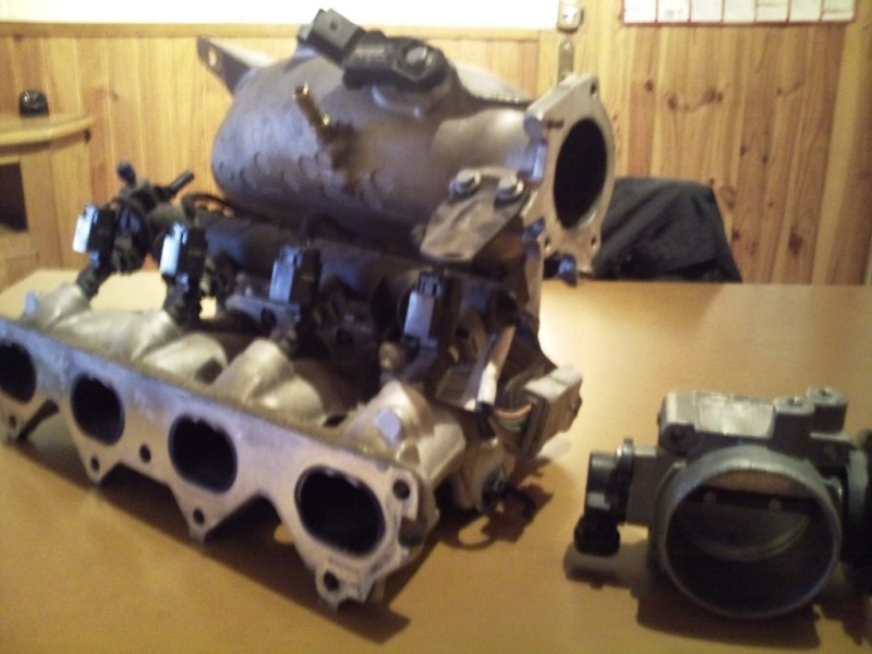

Futur possesseur de 106 xsi je souhaite en garder une d'origine et l'autre pour le circuit je possède plusieurs moteur PSA S16 un moteur de 106 s16 un bloc moteur de 206xs volant avec arbre a cames Aparament dorigine et sans le
Superbe collecteur dadmission =( mais je possede avec le papillon et les injecteur et un moteur de C2 vts avec le collecteur dadmission en alu =)
Jaimerai savoir selon vous quel montage faire avec peut être un montage de moteur hybride
Merci a tout le monde pour vos futur reponse =)

Plenum C2 VTS avec papillon peugeot sport

sa se monte éffectivement, le papillon est un diametre 60mm ?
sa ressemble à un papillon de clio rs ph1

Les papillons peugeot sport de 206s16 et les papillon d'origine des clio rs ph1 sont identique (a part leurs prix sur le marché de l'ocas' :lolbis: )

Merci pour toute ces reponse je mettrai des photos avec la cale qui permettra de joindre le papillon avec le collecteur bientot

Normalement demain j'aurai l'admission avec la cale sur le papillon PTS et je vais récupérer mes injecteurs de 206 XS volant sous peu si quelqu'un pourrait me donner les valeurs en cc de ces injecteurs et ceux de C2 VTS en passant sa serait sympa car j'hésite entre les deux montages =)

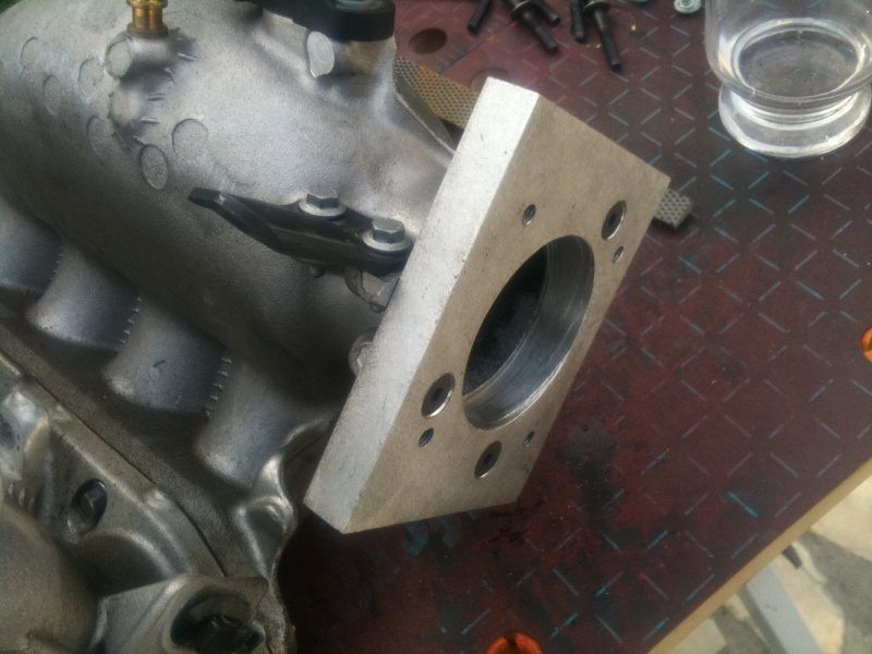

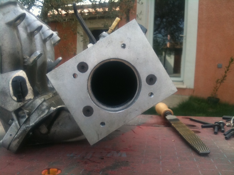

Voila la cale que mon voisin a faite maintenant il me reste a la peaufiner esthétiquement et a retaillé un peu l'admission on voit nettement la différence de diamètre entre le papillon et le collecteur bientôt des photos avec le papillon poser dessus
