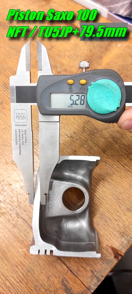

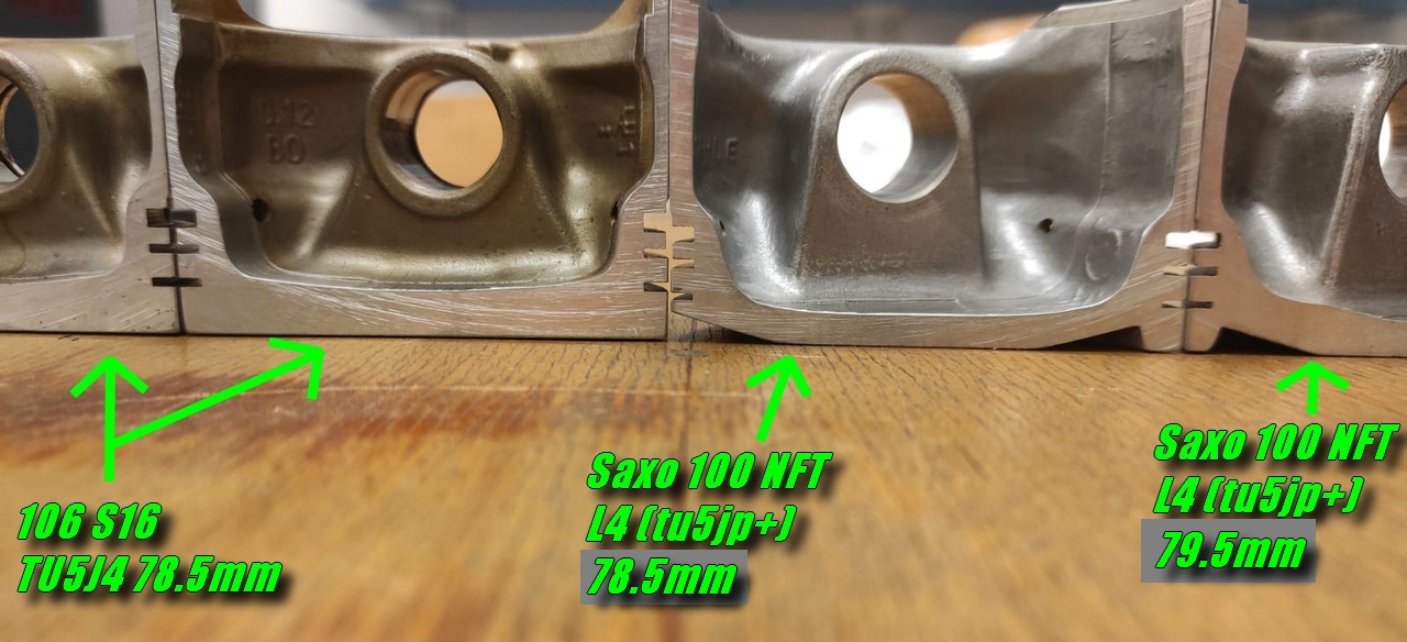

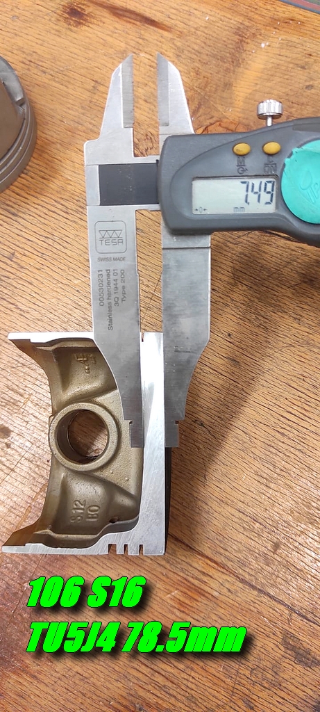

Voici en tranche coupé image, différent piston avec épaisseur calotte respective.
Cela vous laisse à l'idée ce qui est possible ou pas, comme empreintes à la Dremel ou Fraiseuse,
ainsi que la profondeur/angle, possible.

C'est intéressant de voir l'épaisseur de calotte des différents pistons +1
Ça veut dire que sur mon 16s "hybride" avec mes pistons de J4 + mes empreintes , il me reste +/- 4mm de marge avant de traverser :ange:

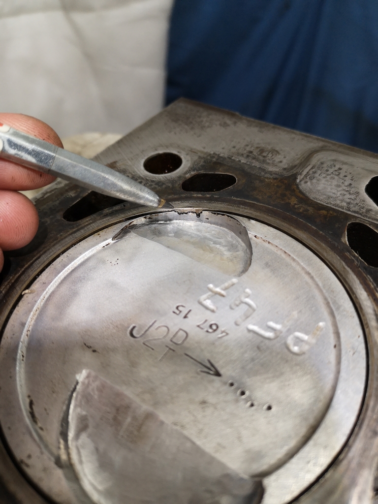

Par contre , il y a une chose que je n'ai pas pensé et qui me fait peur maintenant... ce sont les rebords que j'ai avec ses fameuses empreintes :blague:
En 25 000km assez intensif je n'ai toujours pas eu de problème... mais ça mériterai un démontage pour faire un contrôle de tout sa :bvoyons:

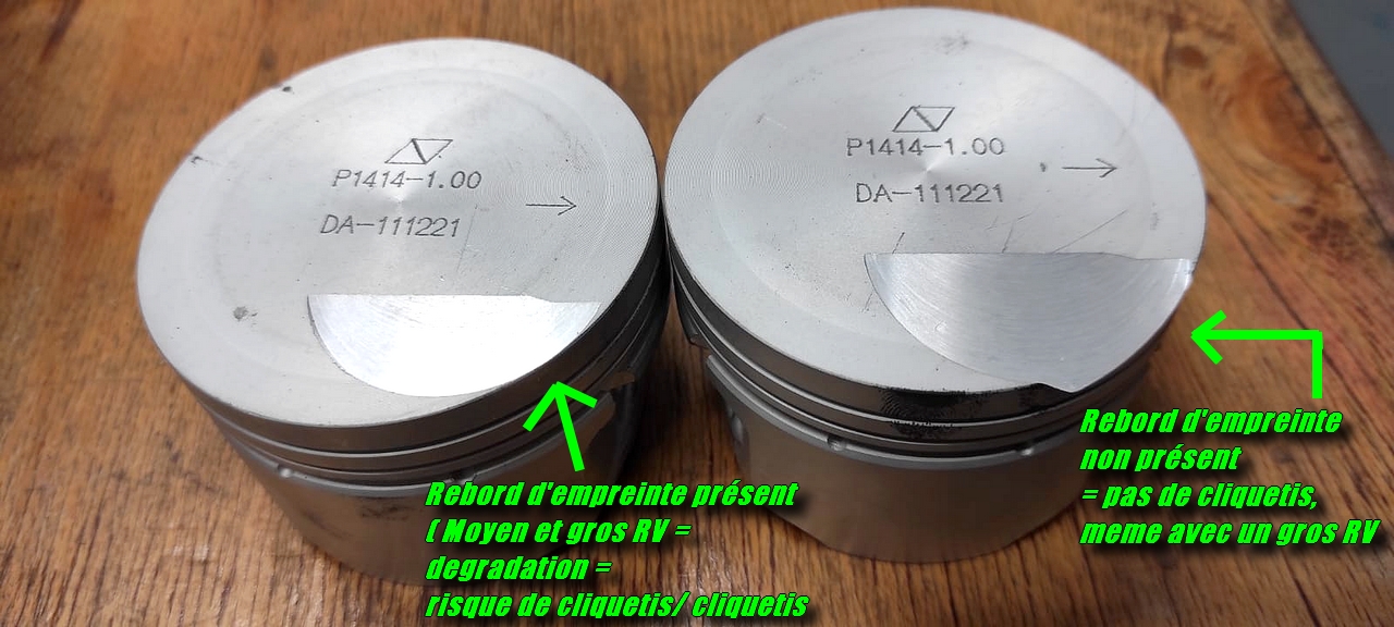

Tout dépend de ton angle d'empreinte en °, son placement dans la cylindrique du piston et sa profondeur.
Mais ouai sinon, ya de l'épaisseur ^^
Tu as une photo ? voir.
Moi au bout de 30000km sur mes piston de 306 XS, TU5JP L3, en creux de 0.7mm (creux piston),
Bien c'est pas jolie (12.2 de RV), bloc bloc 130ch sur la XS, :

Effectivement c'est pas bien beau :?
En voyant sa ça me fait encore plus peur :cagoule:
J'ai un peu moins de RV (11,5) , mais bon j'ai le même genre de rebord [icon_rolleyes.gif]

11.5 sa chauffe normalement pas assez sur 16S pour venir endommager les bords d'empreinte.
De plus 16S vs 8S = plus qui rentre/ plus qui sort, donc encore moins de température en
chambre de combustion et sur la calotte du piston.
Moins de compression (cause 16S), moins de rfa tardif (cause 16S), moins de géo (cause 16S), et géo en dynamique,
4 soupapes au lieu de 2 = soupape en elle même plus froide, ce qui aide quelque part au refroidissement générale,
chambre meilleur en tout point, placement bougie centrale, bougie longue et grade 7 de base,
etc ... etc.... Donc sa chauffe moins.
Hors sujet: Tes angles d'empreintes sont assez prononcer par contre, essaies à la patafix ok niveau angle ?
Ou essaies avec une culasse découper en 4/5 ok , voir que sa tombe bien ?

Au début je me suis servis du vieille culasse JP4 que j'ai découpé de moitié en hauteur , et j'ai utilisé une perceuse avec des soupapes modifié pour creuser les pistons :ange:
Pour finir j'ai utilisé la dremel pour élargir les empreintes pour avoir un peu plus de de marge avec la dilatation ect , mais j'ai fais de trop... d'ailleurs c'est en parti à cause des empreintes que j'ai perdu du RV , de base je visé 12 au lieu de 11.5 [icon_rolleyes.gif]
Sinon j'ai fais des essais à blanc à la pâte à modeler (j'avais que sa sur le coup c'était pendant le confinement :dentier: ) , de ce côté c'est good :bien:
