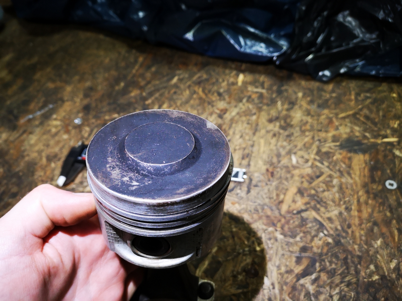

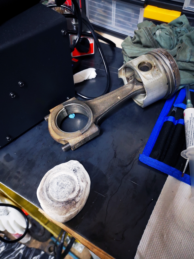

Mon tu5jp (106 xs phs2.1 de 1997) a un creux de piston 1.5mm +/-, j'ai mesurer un volume de7ml.
IMG_20190507_185517.jpg [ 713.74 Kio | Vu 7657 fois ]

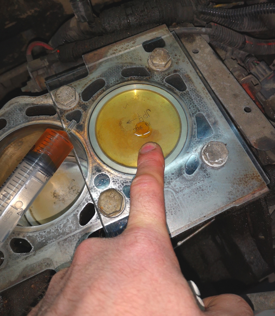

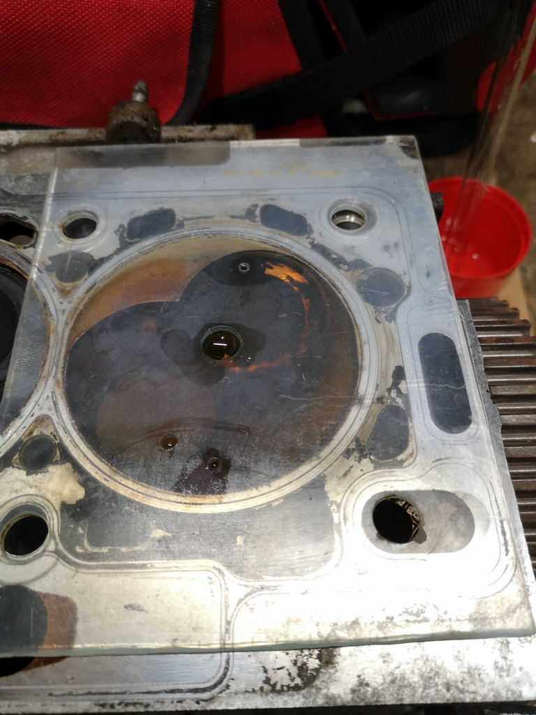

Le volume de la chambre de combustion stock/OEM de 106 XS phase1/ 2.1 90ch ou
de 106 XSI 1.4L/1.6L est de 36ml.
IMG_20190507_084404.jpg [ 878.68 Kio | Vu 7657 fois ]

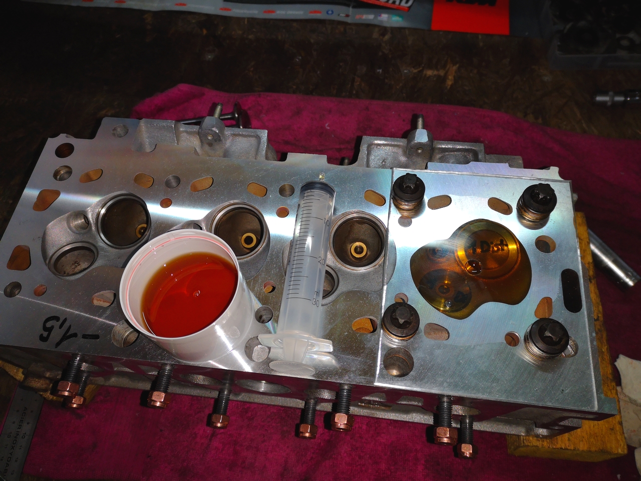

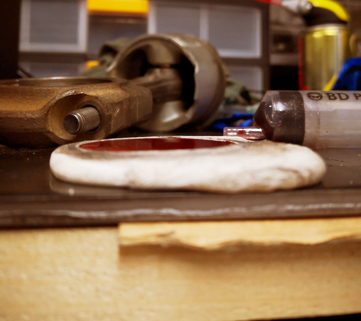

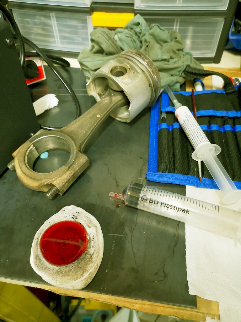

Le volume de chambre de combustion âpres un surfaçage de 1.5mm :
21ml.
IMG_20190507_173400.jpg [ 912.94 Kio | Vu 7657 fois ]

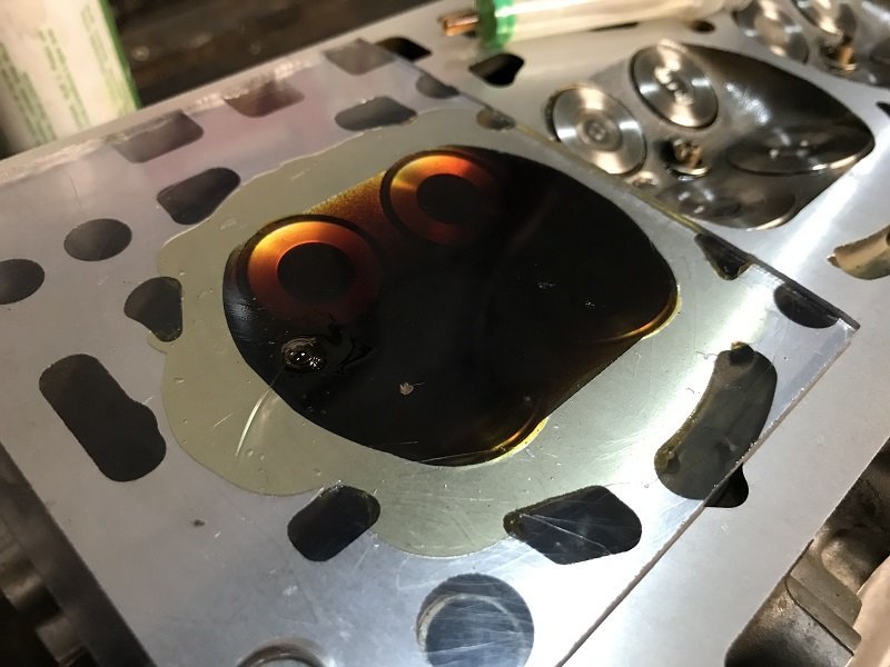

Chambre culasse TU5JP4 d'origine: 38.5ml
1589758572-img-2849.jpg [ 100.47 Kio | Vu 7539 fois ]

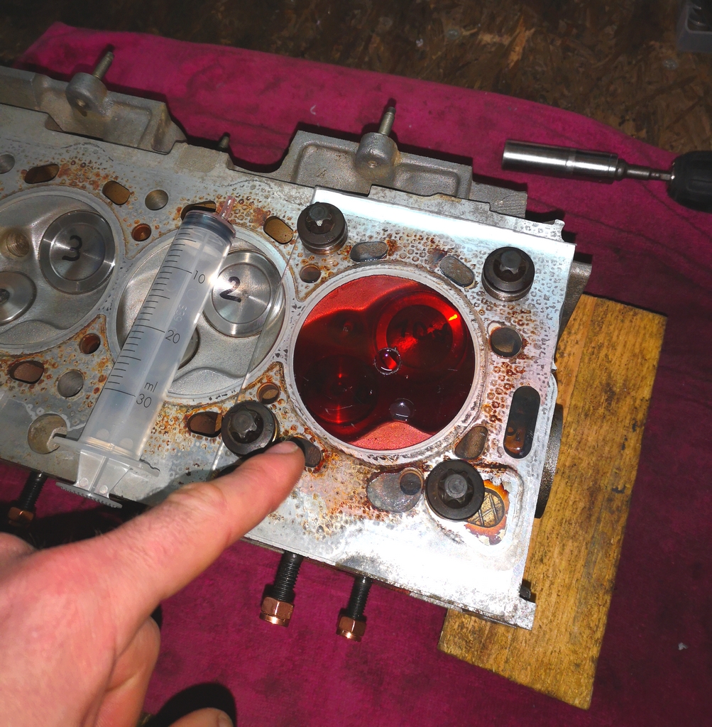

Chambre culasse TU5JP4 avec 2mm de réctif: 28.5ml
1589758631-img-2798.jpg [ 78.44 Kio | Vu 7539 fois ]

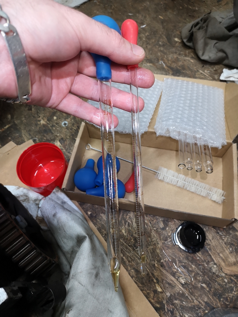

Nouveau outils de mesure, pipette en verre, à 0.05uL prêt (0.05ml donc).
IMG_20230724_194749.jpg [ 608.42 Kio | Vu 7450 fois ]

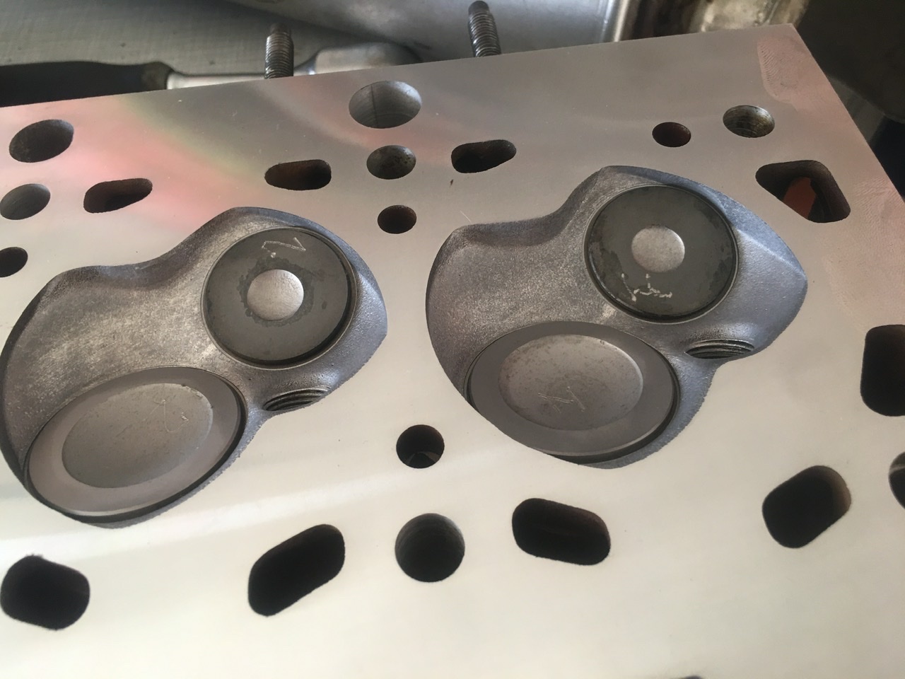

Chambre de XS/ XSI 1.6L ou XSI 1.4L avec 1mm de retirer: 26ml
Chambre stock, non modifier.
(mesuré par [106 XS])
