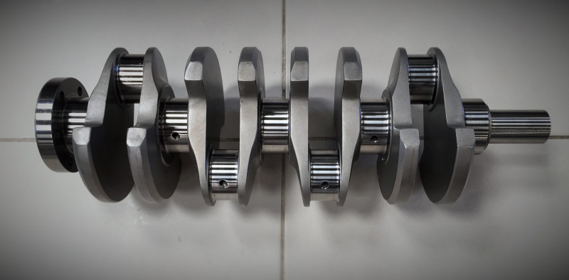

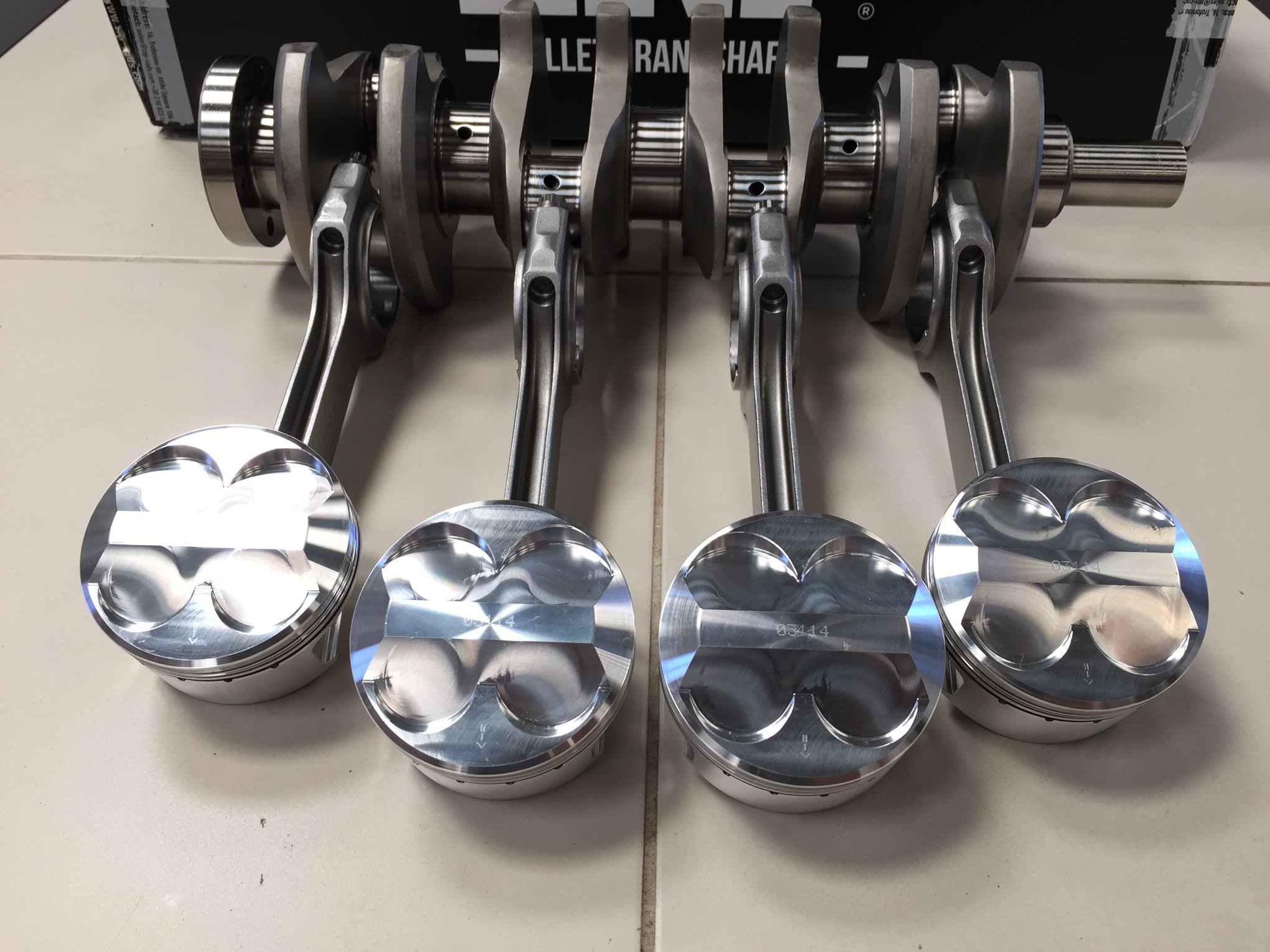

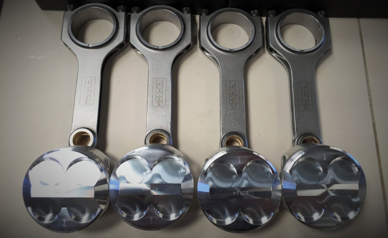

 Sujet du message: TU1.8L ZRP(80x89) 1789cc > 200-240ch possible en 16S
MessagePosté: Mercredi 27 Novembre 2019 19:59
Messages: 5151
https://www.zrp-rods.com/brand/peugeot/
Course 89mm au lieux de 82mm
Piston en 80mm au lieu de 78.5mm
https://www.zrp-rods.com/shop/citroen-1 ... t-pistons/
1800€ vilebrequin
785€ piston forgé
521€ +/- bielle forgé
= 3000€ +/- ,plus expédition, hors taxe , prévoyez 600€ de taxe et je pense un bon 150€ de transport
= 750€
Pour 750€ de TVA et fraies de port, cela ne vaut t'il pas le cout d'aller chercher le matos là bas directement ?
Sa peut faire un week sympa.
La hauteur des pistons prend en compte le fait que le piston monte 3.5mm plus haut.
Hauteur axe-calotte
Se qui signifie peut-être que avec des pistons "classique" sans modifs les pistons sortent un peu ! donc gaf
Dans cette vidéo, la personne dit avoir 220ch, est t'il full config / config abouti ça ont le saura jamais !
Mais ce que l'on peut voir c'est qu'il fait le 60km/h à 180km/h en 14s, se qui laisse imaginé
- Un 0 à 180 en 17s à peu prêt
- Un 0 à 200 en 22s je dirai :bvoyons:
Sa colle pas avec un puissance de 220ch mais bon, 220ch en course de vilebrequin de 82mm:
C'est pas prit pareil que avec une course de vilebrequin de 89mm !
