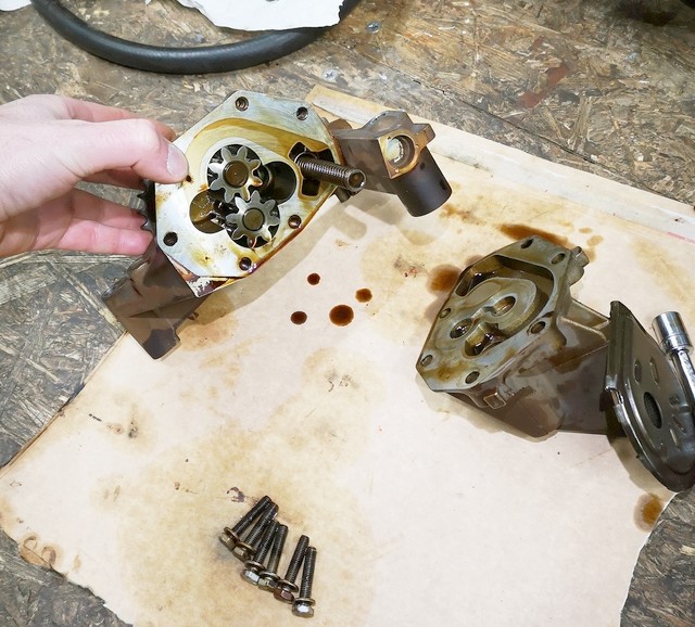

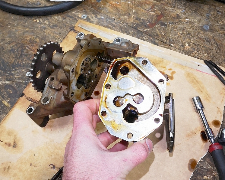

Ici les modifs de tarage de pompe a huile,
> Indiqué si jamais vous avez des manos de contrôle, la pression avant et âpres modifs.
> Un tarage de pompe plus élever signifier aussi plus de pression a bas régime,
comme la pompe de 1.3L rallye, qui décharge a 3000trs déjà s'est 4bars.
Avec des rondelles, vous aurez certainement 5b/6b déjà très tôt en régime donc.
A mesurer.
Pression haute a bas régime = idéal sur les fortes charge en accélération ou les NM sont a leur maximum.
Les coussinets apprécieront :dentier:
Pompe Origine XS 1.6l /XSI 1.6l :
a 80° de température d'huile
> 4 bars a 4000trs maximum ensuite décharge par le clapet !
Modif possible :
Rondelle de 1mm au cu ou 2mm au cu du système de décharge pour forcer la pression et donc que sa décharge moins .
1mm = 5bars a 4000trs ? (à vérifier)
2mm = 6bars a 4000trs ? (à vérifier)
[icon_arrow.gif] 6 bars a 4000trs = 6 bars a 7/8000trs idem par décharge du clapet.
