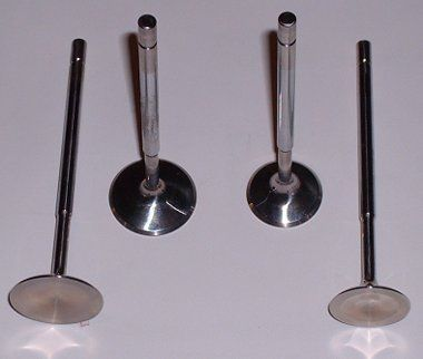

Hello,
Sur nos culasse xs 1.6l,xsi,rallye, ont a des soupapes en tige de 7mm.
Pour un objectif perf, Je pense usiné l'endroit ou passe le flux uniquement en 6mm voire 5mm.
5mm vue le rappel des ressorts et leurs tarage a 100 (catcams) sa me parait peu pour le tres haut regime,
6mm me parait bien, vous en pensez quoi ?
( 6mm = taille soupapes xu10j4rs [xu10j4r = 7mm])
Tel en exemple photo :
