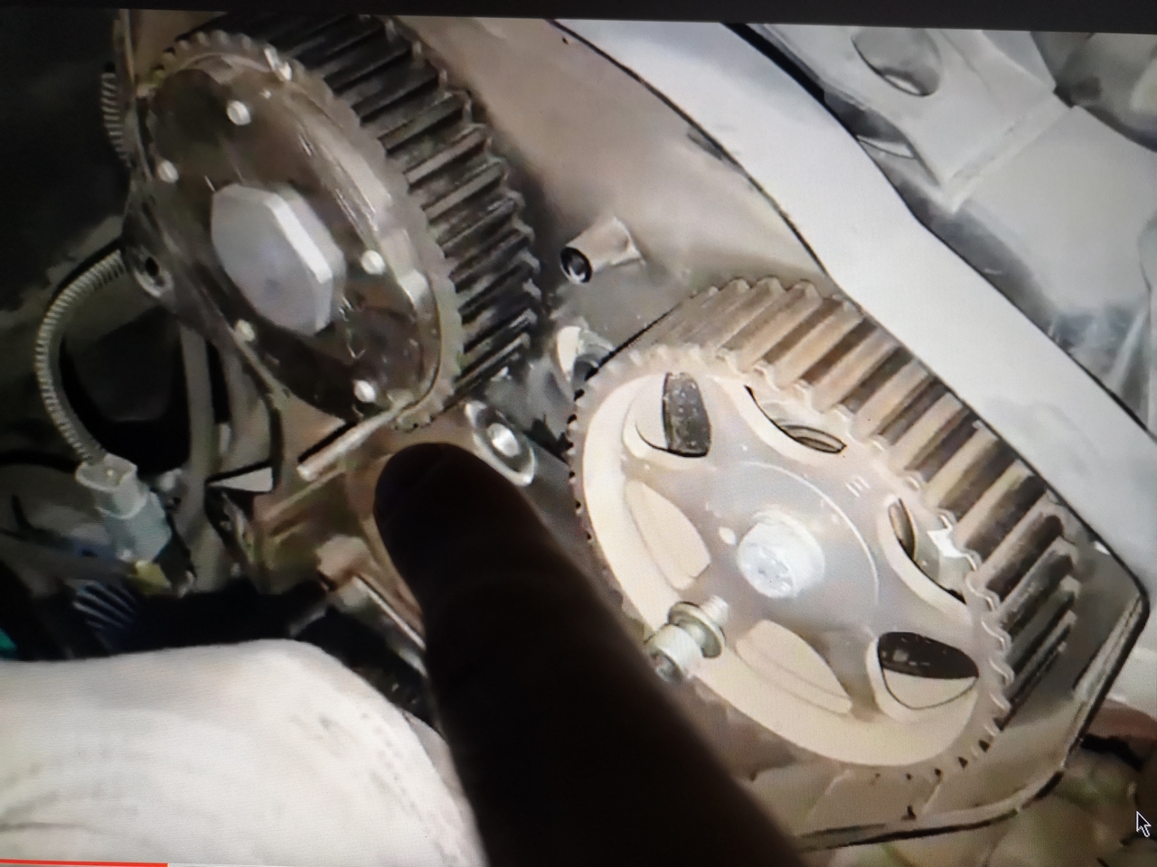

Quelqu'un se serait t'il déjà fait un montage perf en 16S avec cette culasse ?
IMG_20240331_214434.jpg [ 1.61 Mio | Vu 3417 fois ]

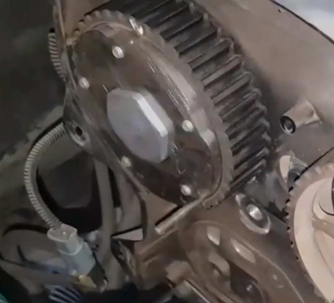

La poulie VVT sur le AAC d'admi:
IMG_20240331_220250.jpg [ 1.5 Mio | Vu 3417 fois ]

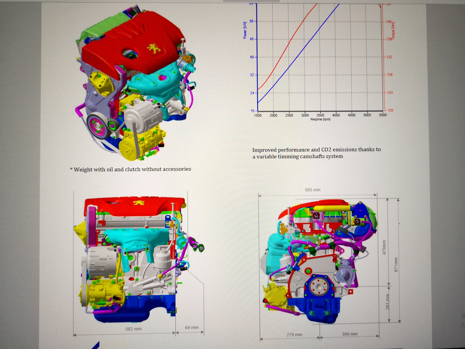

IMG_20240331_220634.jpg [ 746.19 Kio | Vu 3417 fois ]
Screenshot 2024-03-31 at 22-06-04 calage moteur Peugeot 1.6 Vti Ec5.png [ 1.09 Mio | Vu 3417 fois ]

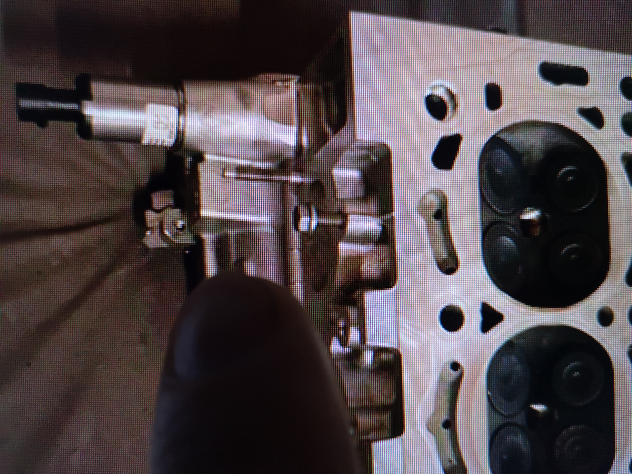

Se qui permet de faire varier le AAC d'admi dans la poulie:
IMG_20240331_221126.jpg [ 1.11 Mio | Vu 3417 fois ]

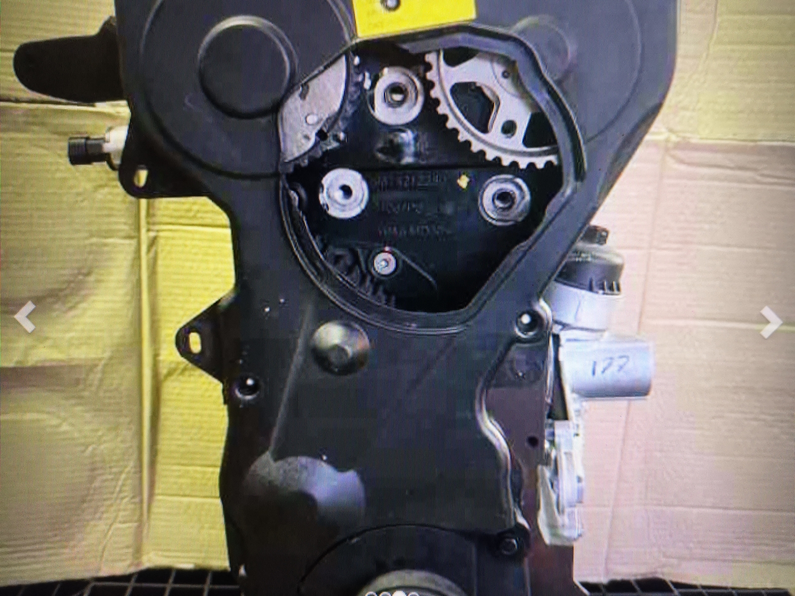

Screenshot 2024-04-02 at 03-01-16 63.59€ 9% de réduction Baificar – Ensemble De Pistons De Moteur Ec5 Avec Axe 1615657980 Flambant Neuf Pour Peugeot 307 308 408 301 - Pistons Anneaux Tiges Et Pièces - AliExpress.png
Screenshot 2024-04-02 at 03-01-16 63.59€ 9% de réduction Baificar – Ensemble De Pistons De Moteur Ec5 Avec Axe 1615657980 Flambant Neuf Pour Peugeot 307 308 408 301 - Pistons Anneaux Tiges Et Pièces - AliExpress.png [ 476.79 Kio | Vu 3415 fois ]
La 208 RacingCup à 140ch.
Par contre sur le site PTS, les infos du bloc sont pas idem avec ici se EC5, car il
dise qu'il y a une chaine et un déphasage du AAC d'échap aussi.
Ici c'est pas le cas.
