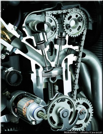

Il me semble jamais avoir vue moteur de F1 des tulipes carré à 90° mais plutôt cela:
IMG_20240220_010714.jpg [ 587.94 Kio | Vu 4638 fois ]
Ici des soupapes de zx10r 2009-2012:
Celle d'admi va vers le carré [icon_eek.gif]

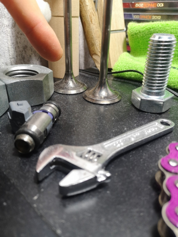

Et ici des sinus valves à droite en photo, de [Jean Luc 13] du forum pour sa 205 rallye TU24 GRA,
comparer à ses origines de culasse TU24 en queue de 8mm à gauche en photo,
sacré dif :o , mais l'angle trop à 90° de tulipe m’inquiète un peu pour le haut régime :bvoyons: ,
âpres ont à pas de moteur qui tourne si vite et ont est en 8s pas en 16s, donc peut être que
la dépression d'aspiration arrive tout de même à bien aspirer se qui arrive.. surtout en début
d'ouverture de soupape, là ou la forme de la tulipe joue son plus grand rôle, car âpres, une fois qu'il y a 10/11/12/13mm de lever bon...
Mais encore une fois: tout va tellement vite gmp en marche que [icon_rolleyes.gif]
Ont voit pas à l’œil se qui se passe, donc effets d'onde/ écoulements/ rebonds etc....> labo :bbah:
