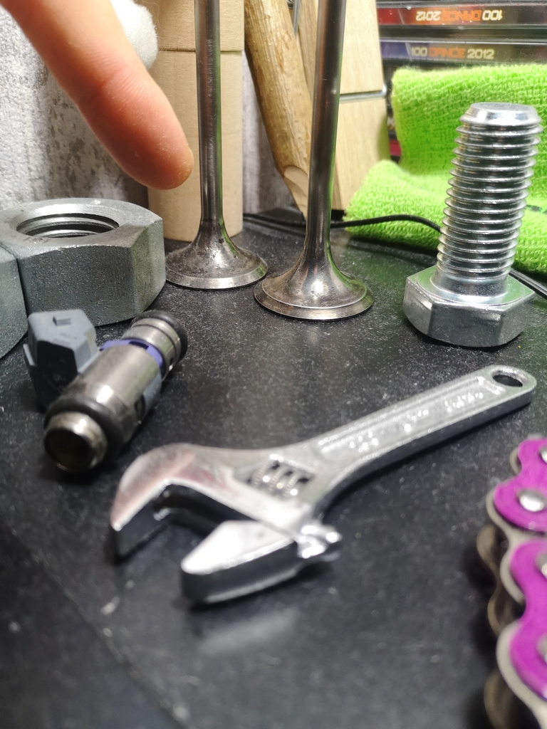

Et ici des sinus valves à droite en photo, de [Jean Luc 13] du forum pour sa 205 rallye TU24 GRA,
comparer à ses origines de culasse TU24 en queue de 8mm à gauche en photo,
sacré dif :o , mais l'angle trop à 90° de tulipe m’inquiète un peu pour le haut régime :bvoyons: ,
