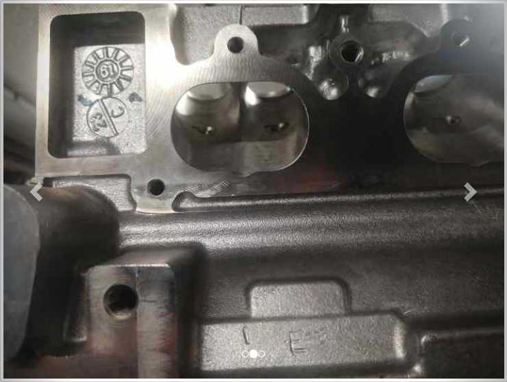

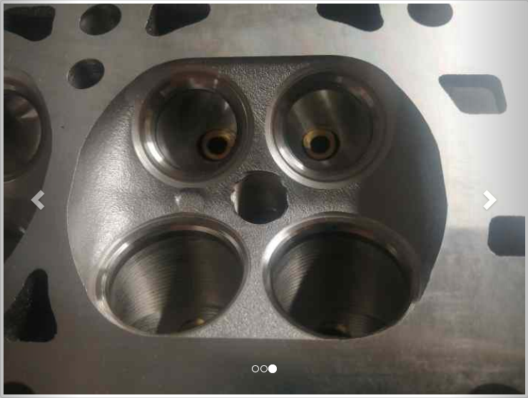

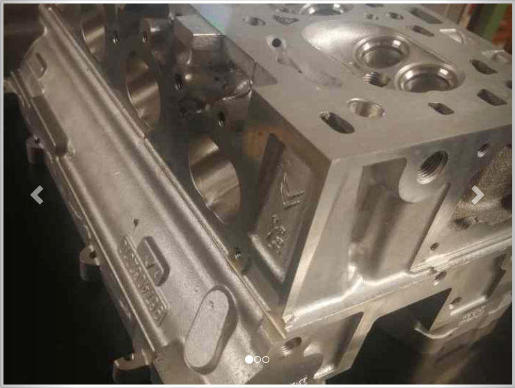

Ici en photo, la culasse de C2R2Max 190ch modifié par Citroën sport,
avec comme modification :
- gros usinage des conduit d'admission, conduit CN, idem la super 1600, avec finition usinage ''strille''
(L'entrer me parait énorme [icon_eek.gif] )
- Sièges 3 angles
- guide de soupape débouchant supprimer
- Culasse surfacer
- Chambre stock
